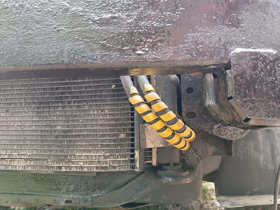

Изучив систему охлаждения вариатора, у меня возникли сомнения в ее эффективности и безотказности.
Я часто езжу по пробкам, летом по пути на дачу бывало по часу стоял в лютых пробках с кондиционером. На других автомобилях вариатора у меня не было, в основном это были роботы и там перегрев редкая штука.

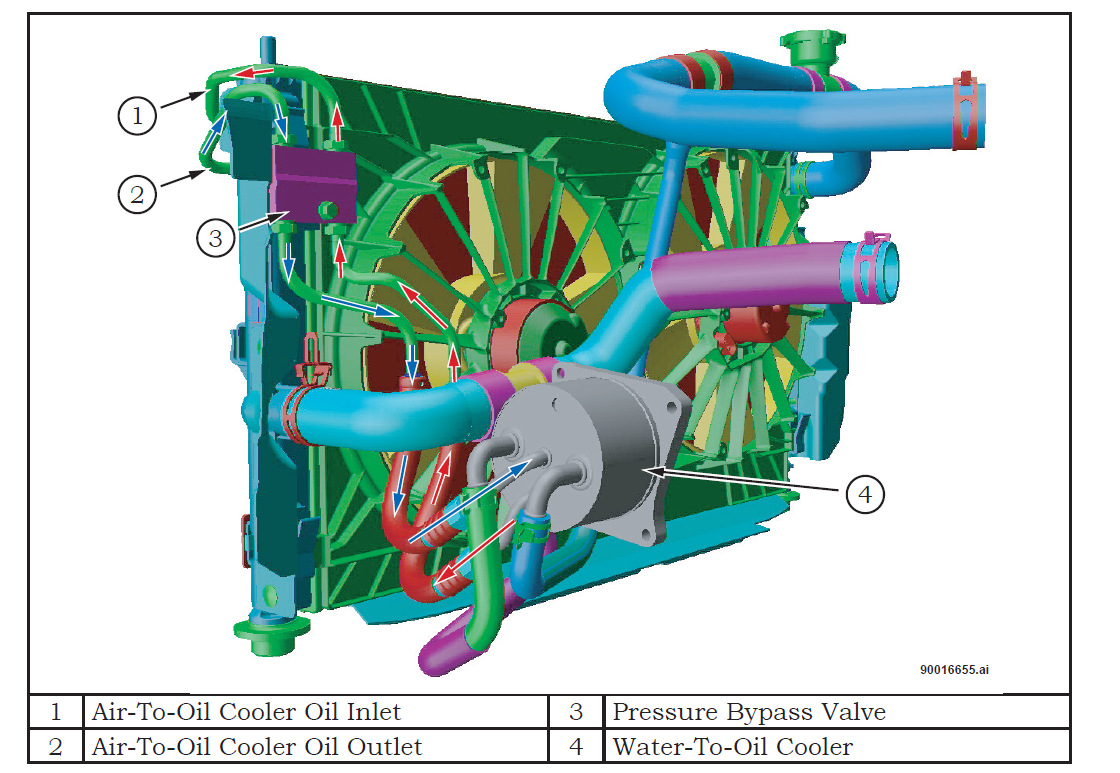

В системе охлаждения меня очень сильно смущал термостат и контур охлаждения, который совмещён с радиатором кондиционера. Термостат самое непредсказуемое место, особенно когда машине 18 лет, лишние соединения и если термостат заклинит в закрытом положении, то перегрев наступит моментально.

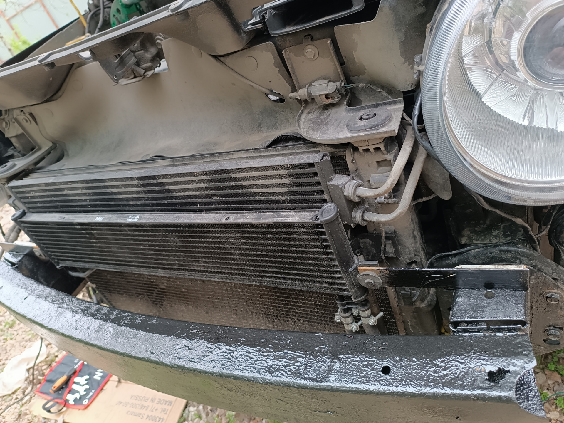

В итоге, я решил пойти по стопам владельцев аутлендеров, они повально ставят доп радиатор, так как у них его или нет вообще, или есть маленький в нише противотуманки, где почти не обдувается.

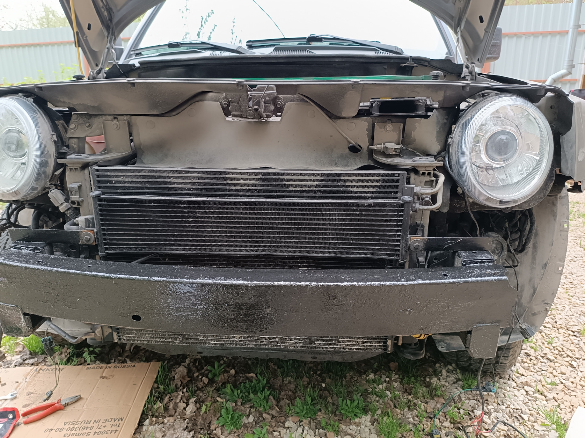

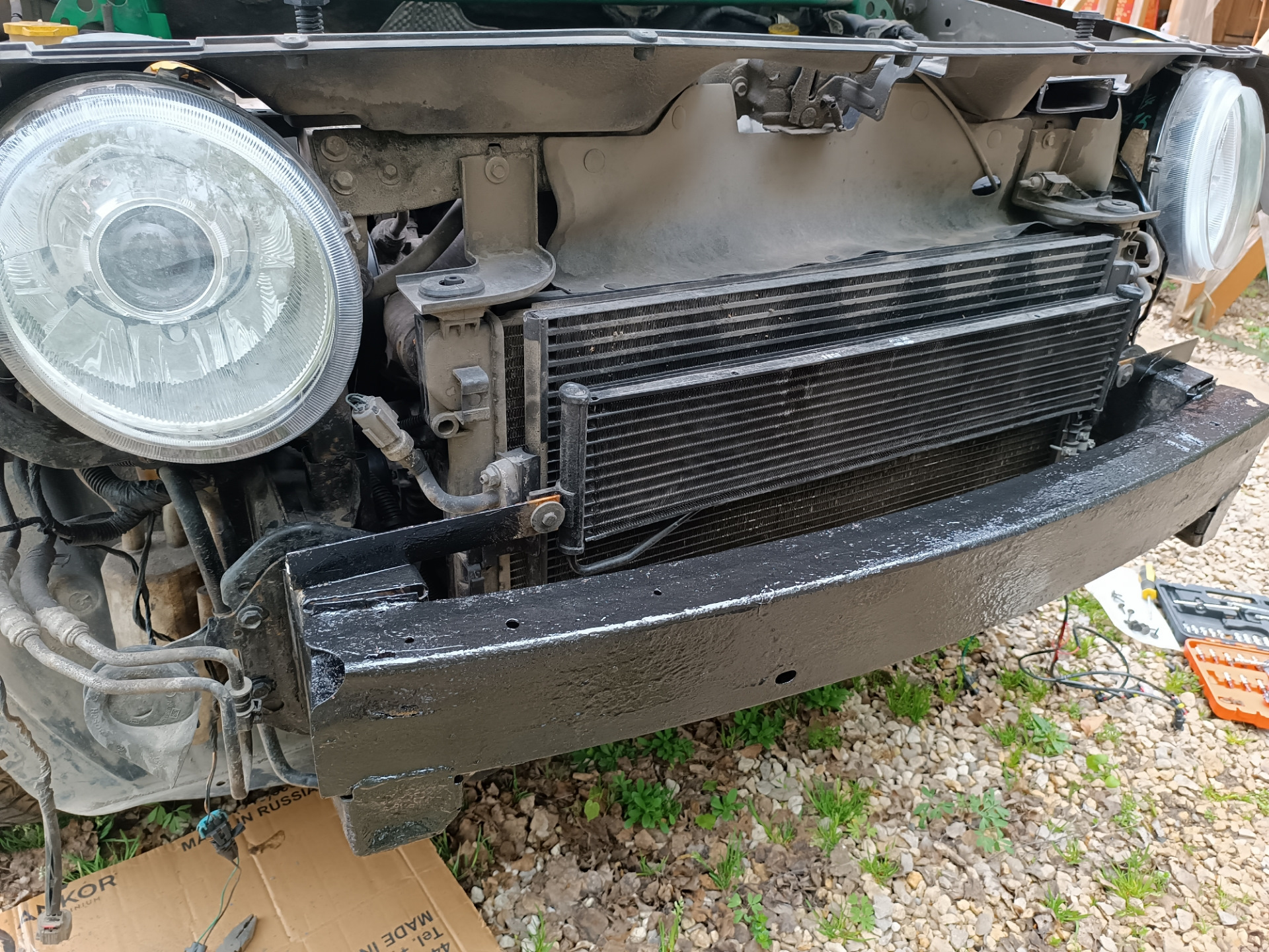

Был куплен самый большой радиатор от хундая, это заводской радиатор охлаждения АКПП от грандис кажется. Его номер 25460-4D720FFF и купить мне его удалось за 9300₽

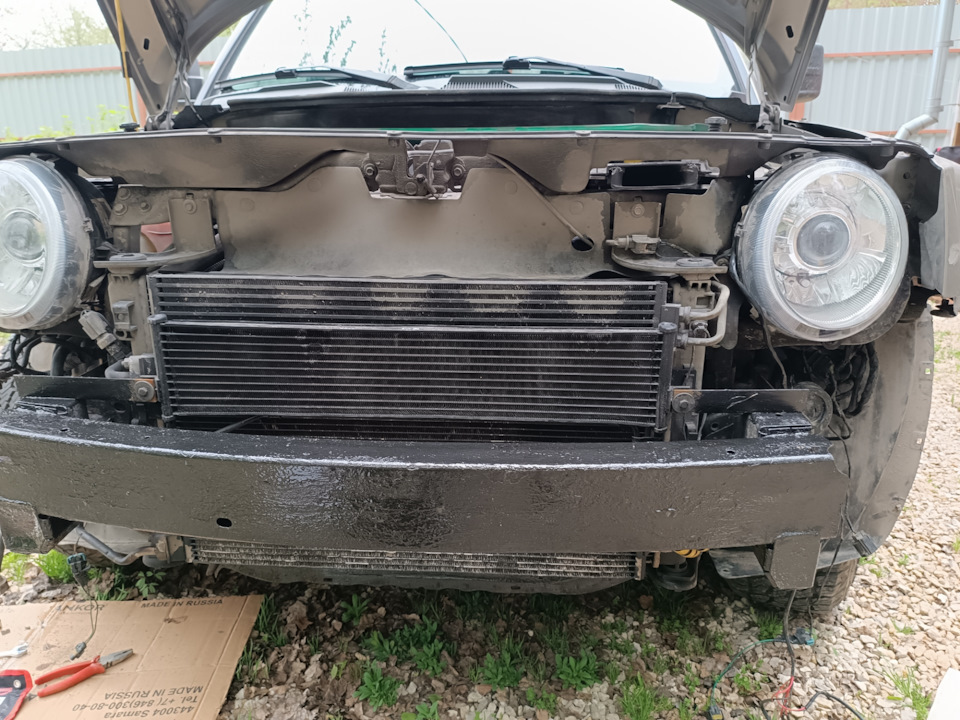

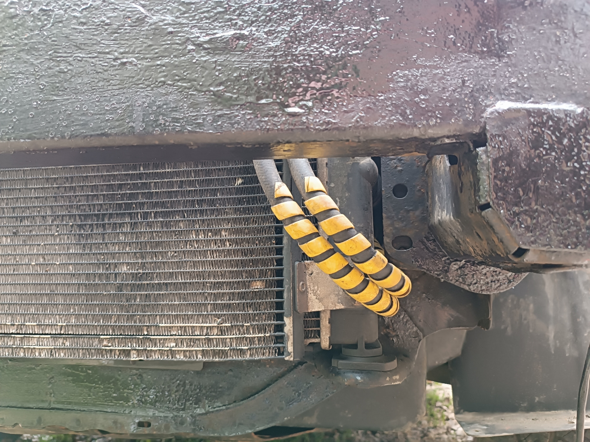

Далее я отогнал машину своему механику, где он все внедрил. Масло на доливку понадобилось 300 г.
А за работу с материалами в виде шлангов рвд и хомутов с кронштейнами я отдал ещё 15000₽

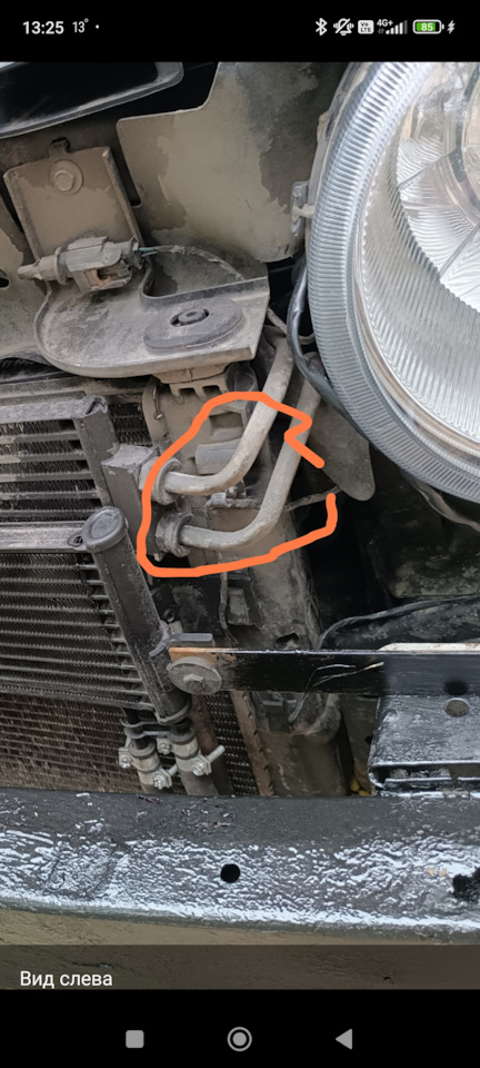

Ниже выкладываю фото установки. Подключение напрямую на теплообменник, без всяких термостатов. Сам радиатор через демпферные прокладки к кронштейнам.

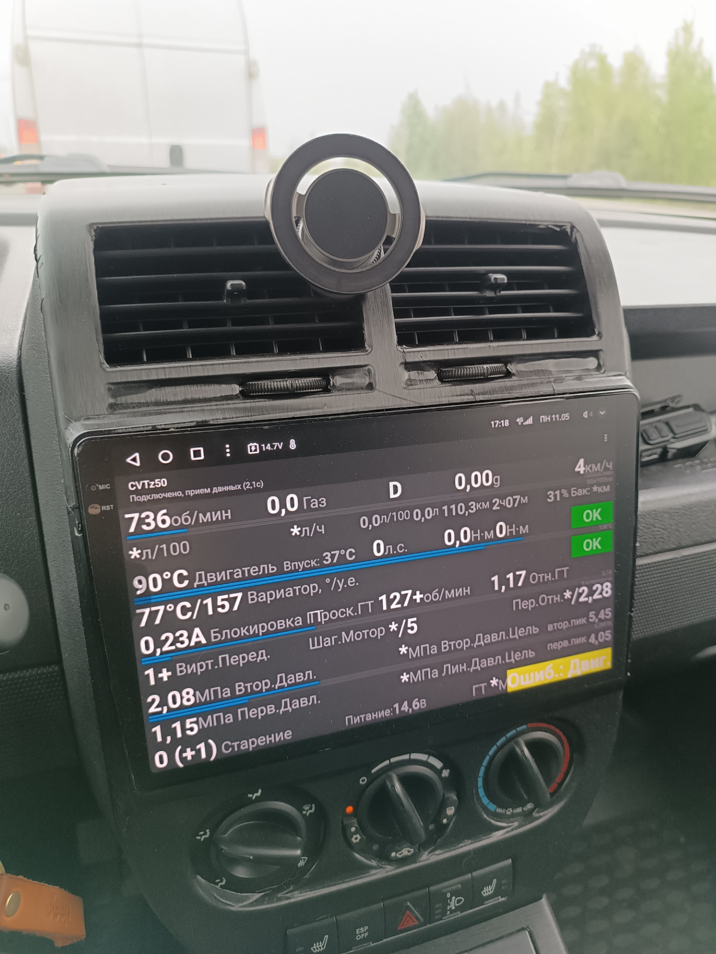

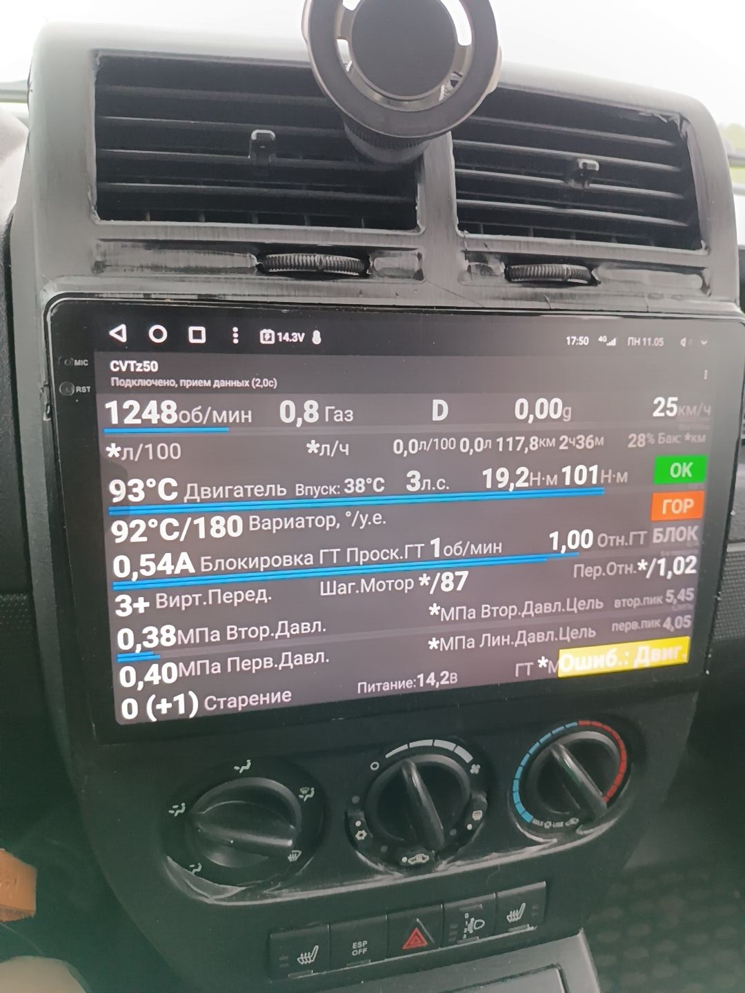

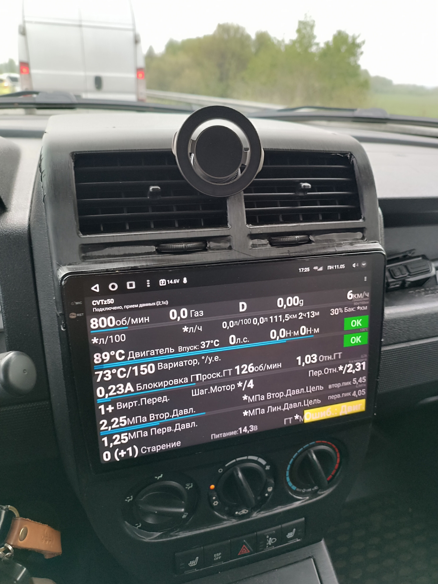

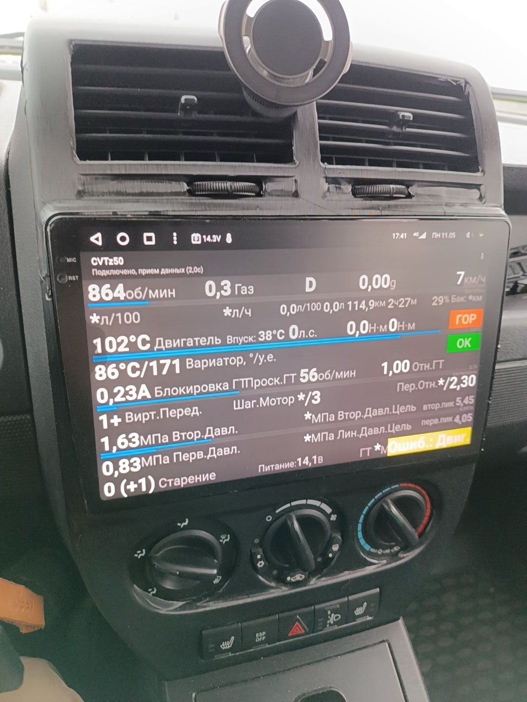

Также наблюдение при движении в пробке с кондиционером и без.
Есть мнение, что зимой будет холодно вариатора и будет долго греться. Время покажет, но я всегда начинаю движение от 30 градусов вариатора. Будет холодно, поставлю картонку или экран на зиму. Вообщем время покажет.

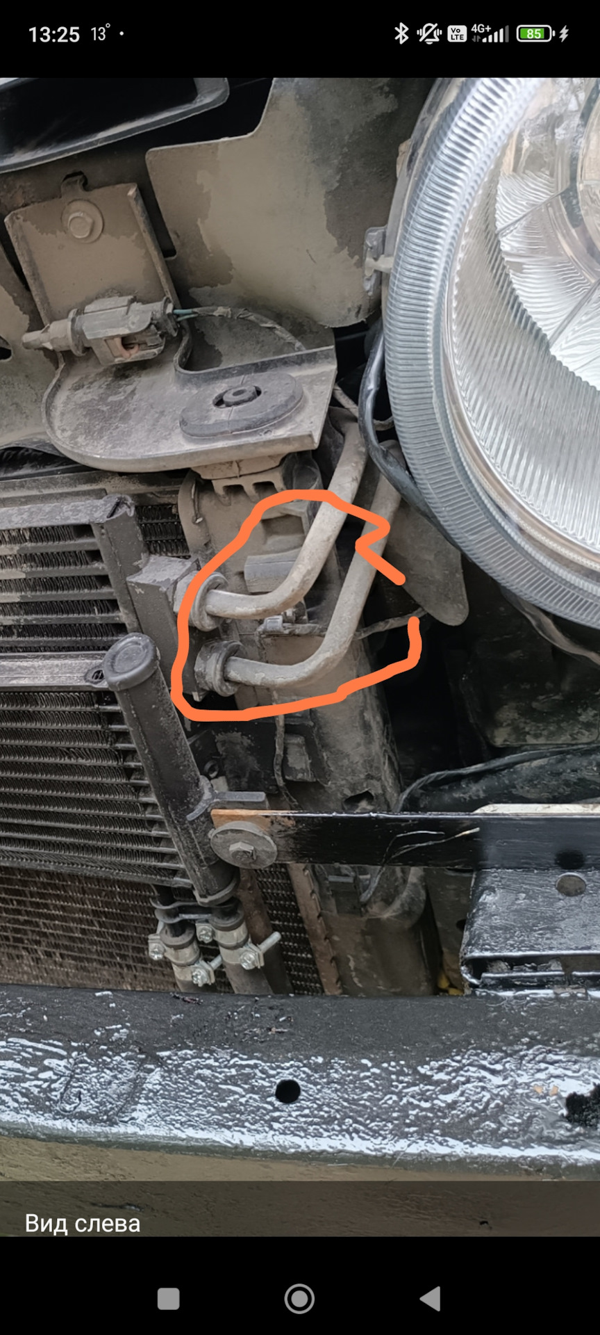

А что за термостат стоял на вариаторе?.. 😳😳
У меня ничего похожего нет, а хотелось бы… ибо греется варик не просто долго, а ооочень долго…
Вот эти трубки идут от термостата. Из под капота он виден. Я не знаю как на рестайлинг патриоте, может его и нет с завода.
У меня эти трубки заходят прямо в вариатор… 🤷♂️
А теплообменник хотя бы есть?
Тоже нет. На рестайле его убрали…
