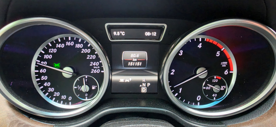

Всем привет!
С самого момента покупки меня бесит один момент — неправильный разгон и незакономерное исчезновение тяги на разгоне.
Что я уже только не делал, где не лазил, что только не читал, а результата ноль!
Поменял клапан на тнвд, поменял турбину с актуатором, поменял дмрв, скинул 10 раз адаптации все возможные и невозможные, переобучил акпп, но один хрен эта шляпа меня не покидает…
Итак, вводные данные.
1. Через раз реакция на педаль отсутствует. Т.е. иногда она нормально реагирует, а именно при нажатии скидывает передачу, а то и две (в зависимости от степени нажатия на педаль), а иногда этот диван никак не хочет скидывать передачу даже при нажатии педали процентов на 60, и начинает разгонятся еле-еле… и как-будто вот за жопу держат. Чуть сильнее даванешь — удар и поперла. При этом особо от температуры не зависит, ни двигателя, ни акпп.
2. На сбросе скорости почти всегда пинок. Но вот он прогрессирует с прогревом коробки.
3. На скорости от пятой, она может вообще перестать разгоняться. Даже если скинет на нижнюю передачу, никакой тяги просто нет. Жмешь, отпускаешь, опять жмешь никакого эффекта — просто не едет, хотя обороты растут. Оттормозишься до 2-3 скорости и все норм, опять едет.
4. Жидкость менялась Артёмом, но 6 лет назад. Что там залили хз, но как я понял проблема эта была и до и после замены. До сих пор не ушла.
5. Ошибка. Она не появляется каждый раз, но иногда бывает такая.
Я всё это начал связывать с акпп. Но вот не могу пока понять, почем реакция на педаль такая, то реагирует, то нет. Вчера даже кодировку отклика поменял на KLD2, ничего не изменилось…
Короче, я пока не понимаю, но люди пишут на форумах разных, что бублик менять…
Если это так, я стесняюсь думать, что же делали с этой машиной до того, как она попала к Артёму? Это же как надо убивать тачку, чтобы убить ГТД на неубиваемой АКПП?
Ну вот и вроде все данные. Если кто сталкивался, прошу советов.

P2783 — это прямой намек на бублик, а точнее на блокировку ГТД. Коробка видит проскальзывание муфты блокировки и начинает так себя вести.
Скорее всего у тебя уже начинает отъезжать муфта блокировки в бублике. Причем сама коробка может быть еще вполне живая.
И вот эта тема: жмешь педаль, а она как будто думает и не едет.
Это очень похоже на то, что EGS уже начинает ограничивать момент из-за проскальзывания ГТД.
Я бы на твоем месте пока не искал коробку целиком. Очень часто все заканчивается ремонтом бублика, промывкой системы, заменой масла/фильтра, иногда гидроблоком, если долго ездили со стружкой.
Эта коробка очень чувствительна к качеству/состоянию ATF. Я бы сначала проверил/заменил ATF. Уже далее ремонт коробки

P2783 почти прямо бьёт в сторону муфты блокировки гидротрансформатора. Твои симптомы с потерей тяги на верхних передачах с этим совпадают. Начать с замены масла)
