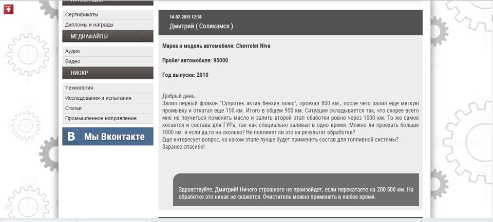

Так получилось, что после заливки первого флакона "Супротек "АКТИВ-Бензин +" и "Супротек-ГУР" машина пробежала на 350 км. больше положенного по инструкции пробега. Решил подстраховаться и списался по поводу этого с поддержкой компании "Супротек", объяснили мне, что ничего страшного в этом нет.

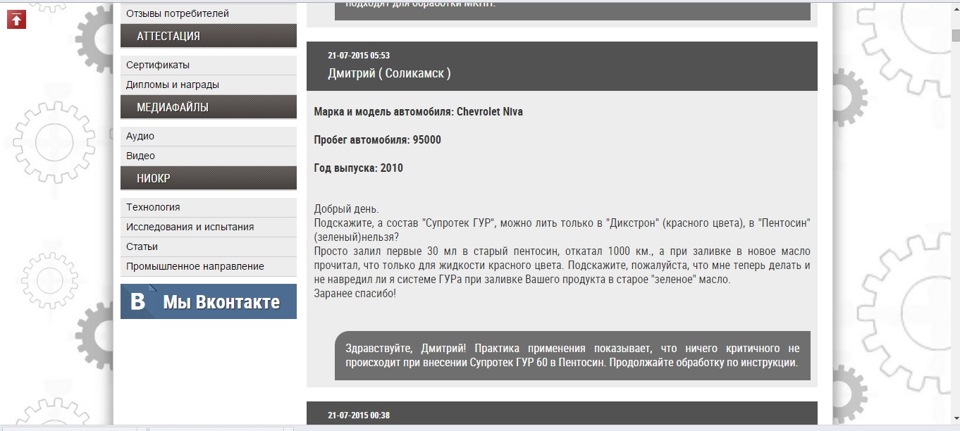

По поводу обработки ГУРа:
Тут я конечно "лоханулся", так как надо внимательно читать инструкцию…
После заливки первой половины флакона "Супротек-ГУР" и пробега в 1350 км. была заменена жидкость, сам бачок, так как фильтр в нем, зараза, не съемный и шланги низкого давления. Бензо-маслостойкие шланги купил метражом в грузовом магазине: 1 метр с внутренним диаметром 16 мм. и 2 метра с внутренним диаметром 12 мм. В систему залил "родной" Pentosin CHF 11S. Меняется все элементарно просто.
Когда начал заливать в новую жидкость обнаружил, что "Супротек-ГУР" льется по инструкции только в жидкость красного цвета. По этому поводу снова обратился в компанию "Супротек" с вопросом и получил вот такой ответ:
На мой взгляд лить "Супротек-ГУР" в зеленый "Pentosin CHF 11S" особого смысла не имеет, ну да ладно, буду внимательнее.

Привет. Что с ГУРом ? Есть результат.
Ну я вроде писал:
"На мой взгляд лить "Супротек-ГУР" в зеленый "Pentosin CHF 11S" особого смысла не имеет, ну да ладно, буду внимательнее."
Как профилактика может и нормально, стало чуть приятнее, но это наверное просто из-за того что саму жидкость сменил. Кардинальных отличий не почувствовал.
Тебе наверное лучше спросить у тех кто в декстрон (красный) заливал.
