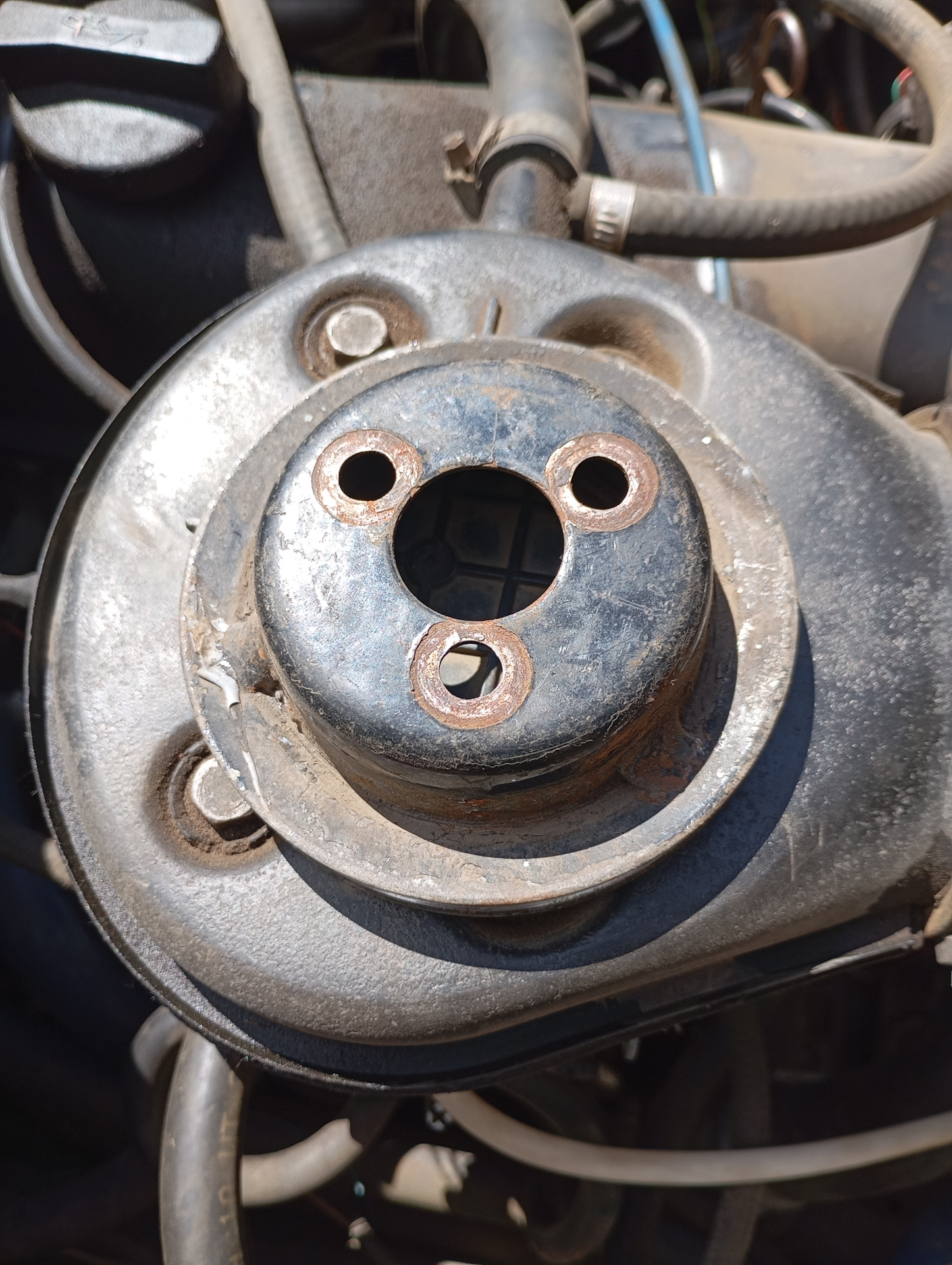

Шкив поставил, но для него нужен ремень, если генератор на 55 то ремень 935 мм или 938 мм, а если генератор Старт вольт на 100 А, нужен ремень 875 мм ( там по другому болт на генераторе стоит.
И всё равно шкив не решает.
Поставил клавишу на включения Карлсона.
Что бы было в жару 80-90 и не переваливало за 90 Пока справляется .
Не всегда включаю, но включаю.
Зато пульнуть есть запас.
И глаза круглые не становятся от того что поползла температура.
Заранее подготавливаю холодный антифриз что бы стартануть.
Иногда проглядываю .
Датчик срабатывает тоже если что но поздновато.
Шкив меньшего размера на помпу ещё поставь и вообще редко включаться вентилятор будет.
