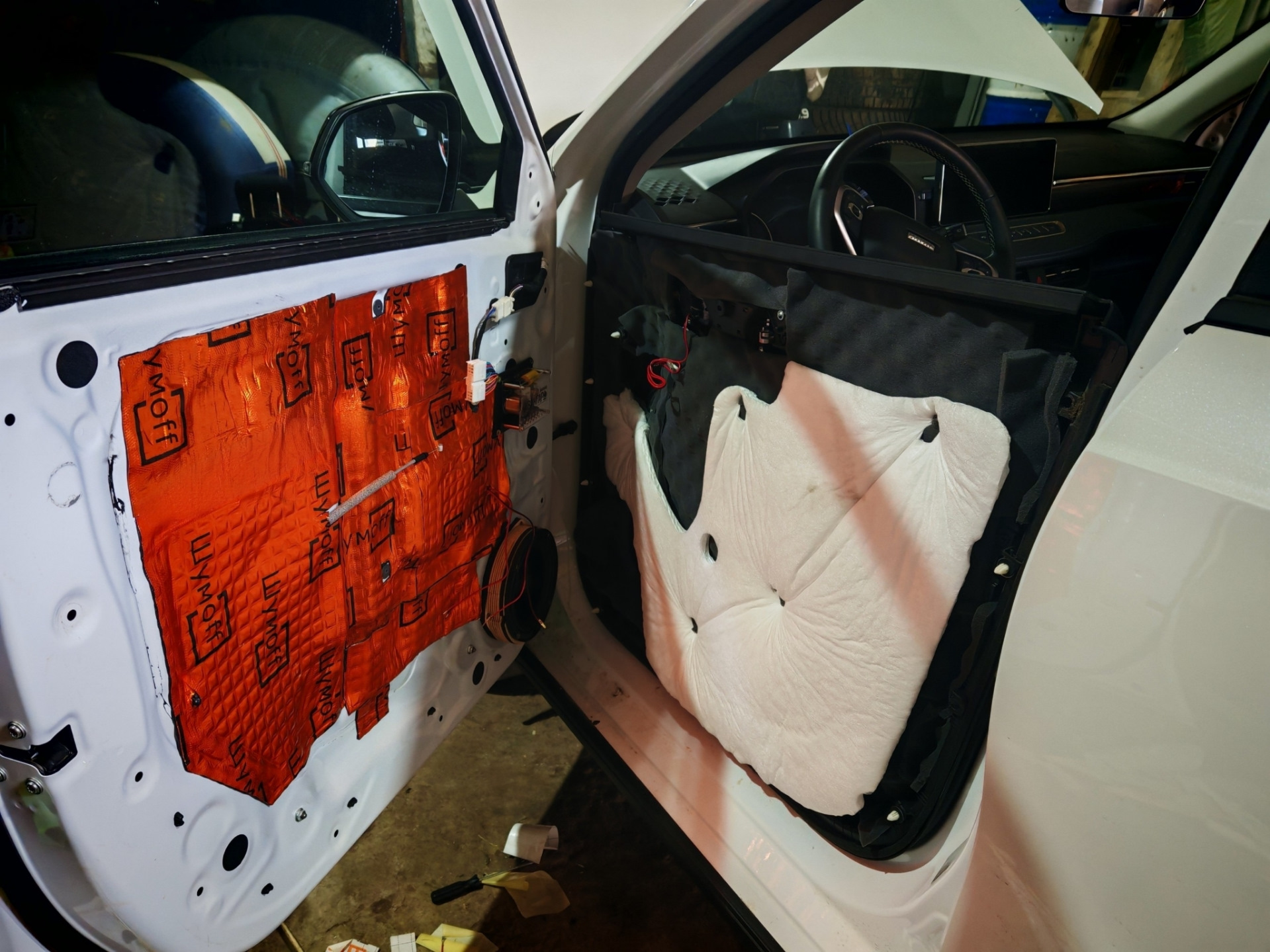

Собственно говоря двери под новые динамики подготовили, пора инсталировать.

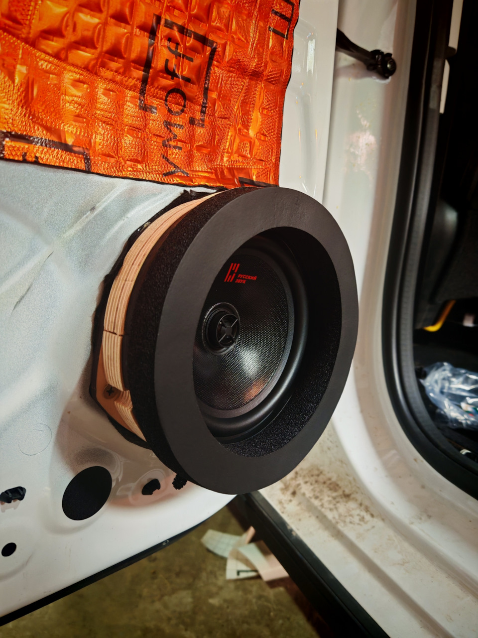

Передние АС-А1625К компонентые, идут набором динамик+твиттер+кроссовер на каждую дверь. За место расположения кроссовера спасибо товарищу Serg73SV, подсмотрел у него, только не стал снимать переднюю панель, с ней тоже дверная карта защелкивается, не упираясь.
Твиттеры к дверной карте приклеил на термоклей.
Задние АК-74 М ставятся просто — срезал штатный штекер, поставил клеммы и всё.

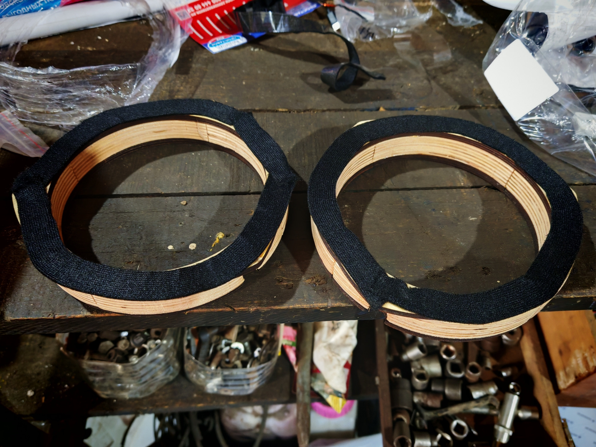

Всё стоит через проставочные кольца из фанеры, толщина 32 мм., плюс акустические кольца. Сами кольца проклеил антискрипом.

Кольца из фанеры — 1'400₽ за 4 шт.
Акустические кольца 500₽ за 4 шт.
