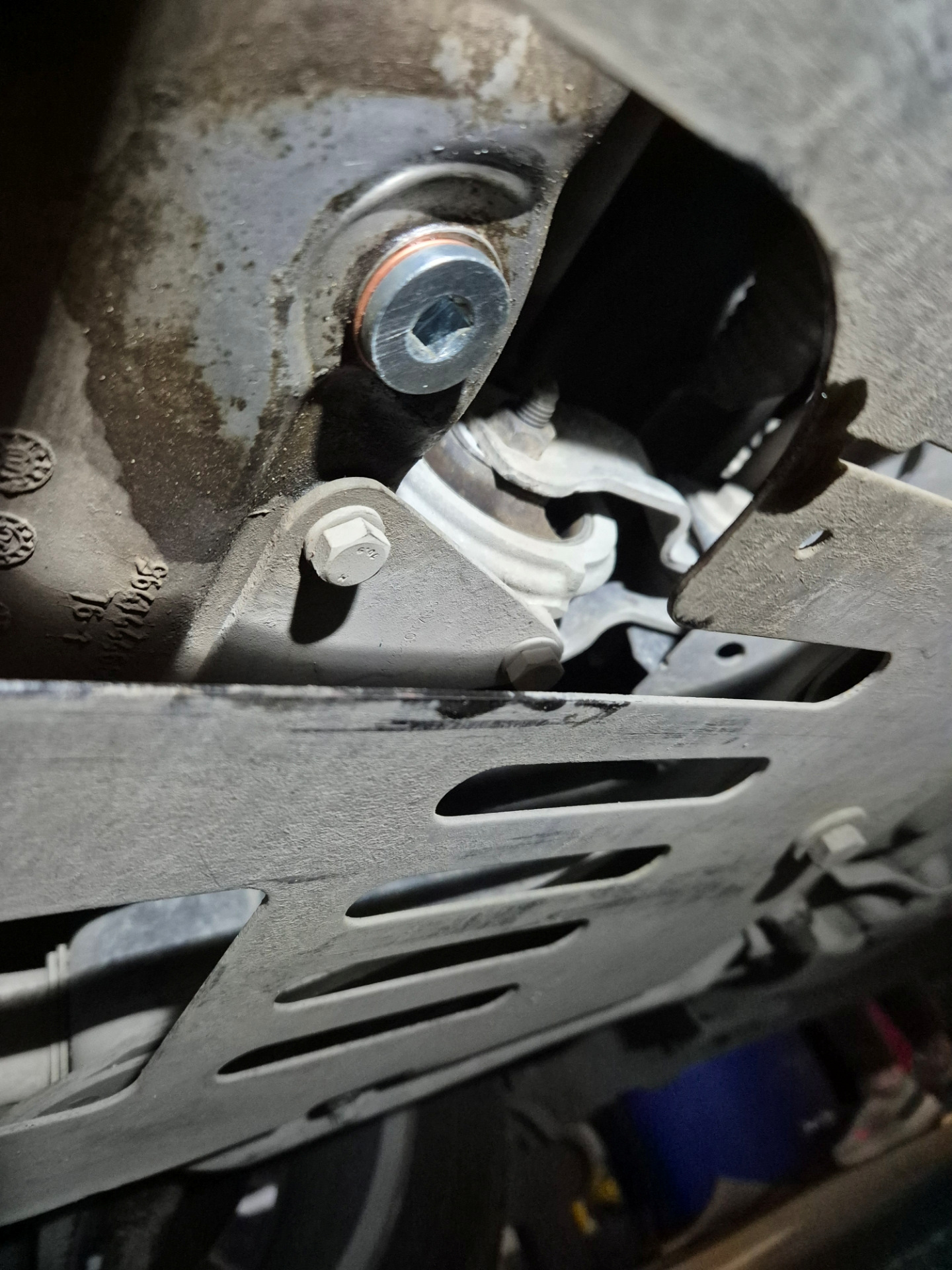

Вот и прошло 7 тысяч км после замены масла осенью. Пора снова это сделать. В прошлый раз увидел непонятный самодельный болт вместо родной пробки. За это время я купил пробку Кортеко под штатный "квадрат", в комплекте с ней шла медная шайба.
Масло выкачал насосом, потом так же удалил остатки из стакана фильтра. Вышло 3 с небольшим литра
Пробка подошла идеально, надеюсь, сюда я больше и не полезу. После откачки и откручивания пробки масла стекло грамм 20, подставил крышку фильтра)

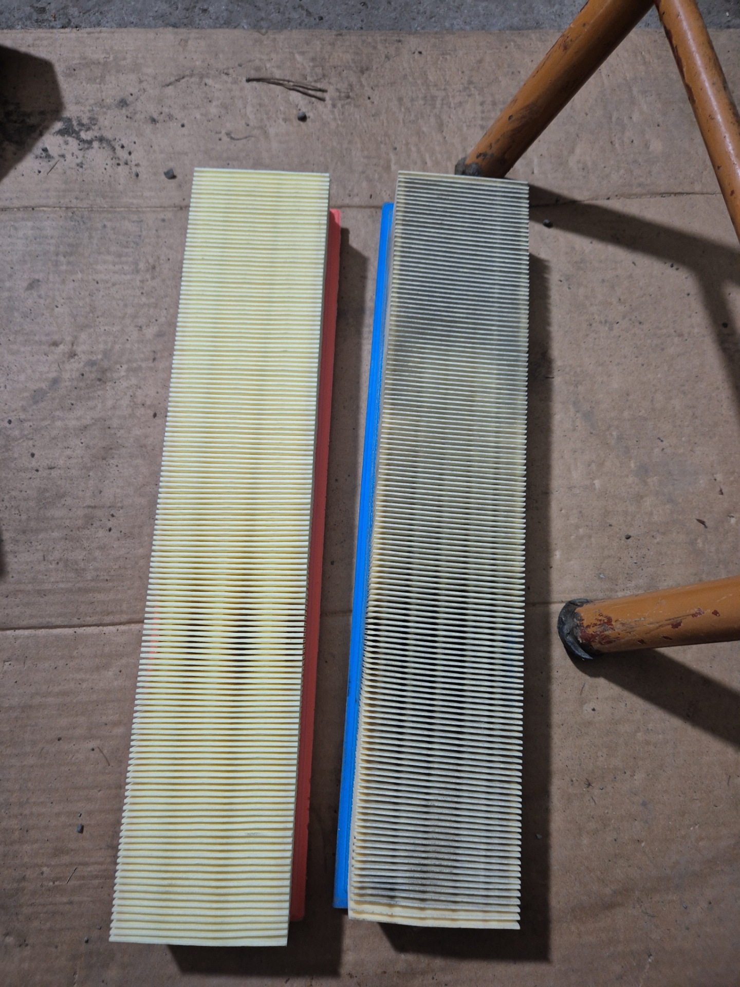

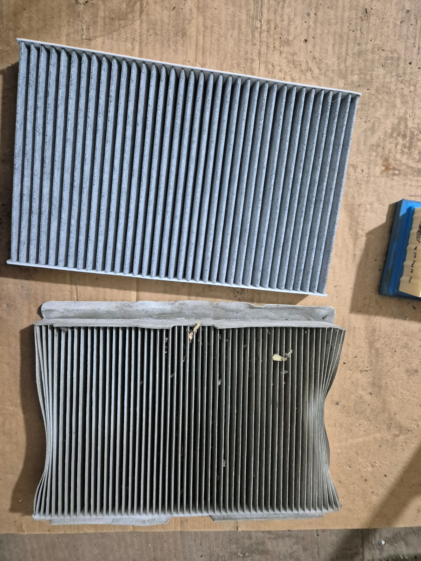

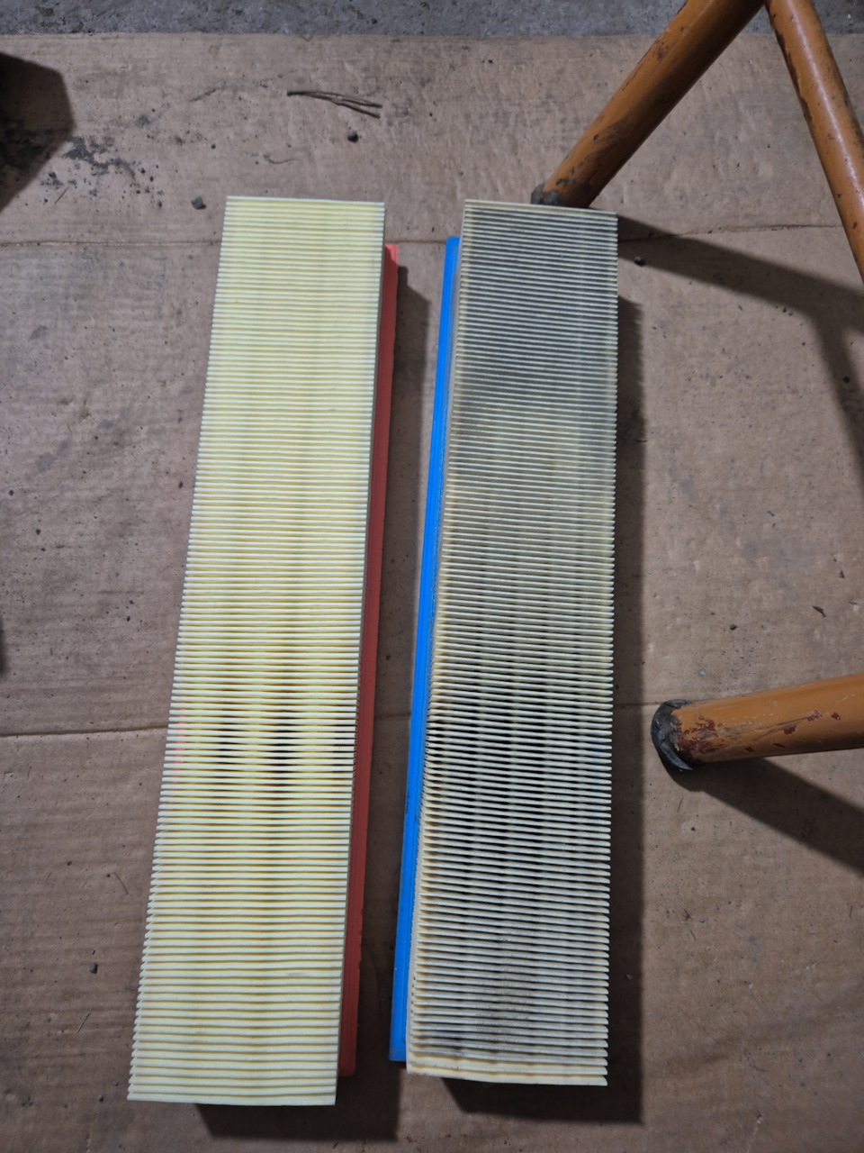

Так же меняю воздушный и салонный фильтра.
Воздушный можно менять реже, но раз уж купил

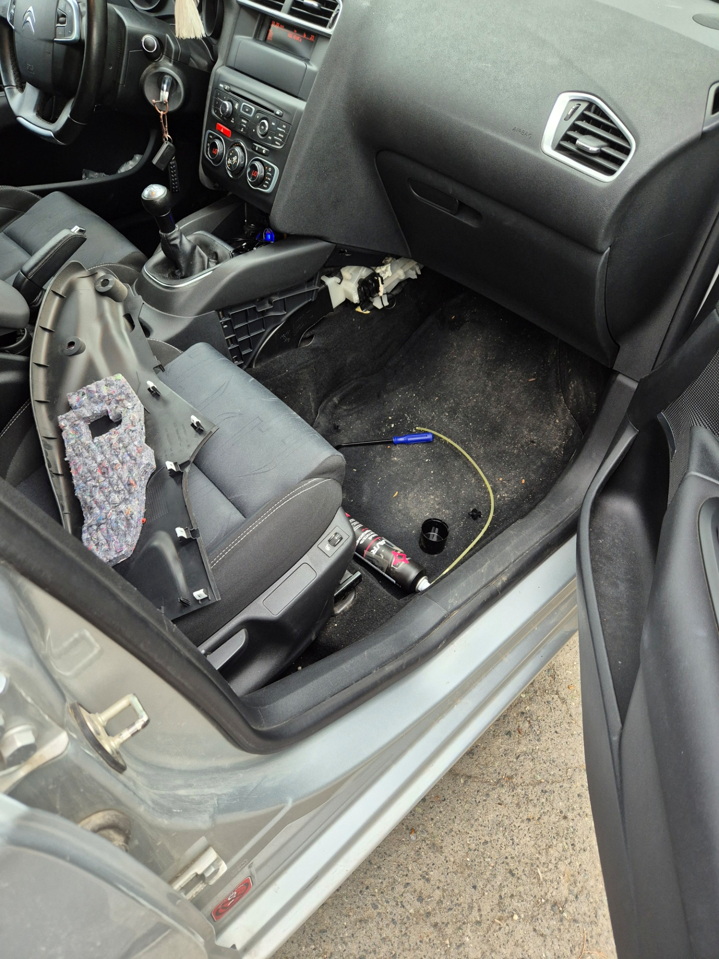

А вот салонный… мрак…
В этот раз решил попробовать угольный Стеллокс, и очень удивлён — классный, тяжёлый, плотный фильтр. Старый Гудвил на фоне него — невесомый.
Попутно использовал очиститель кондиционера Лавр, осталось полбаллона с прошлого года

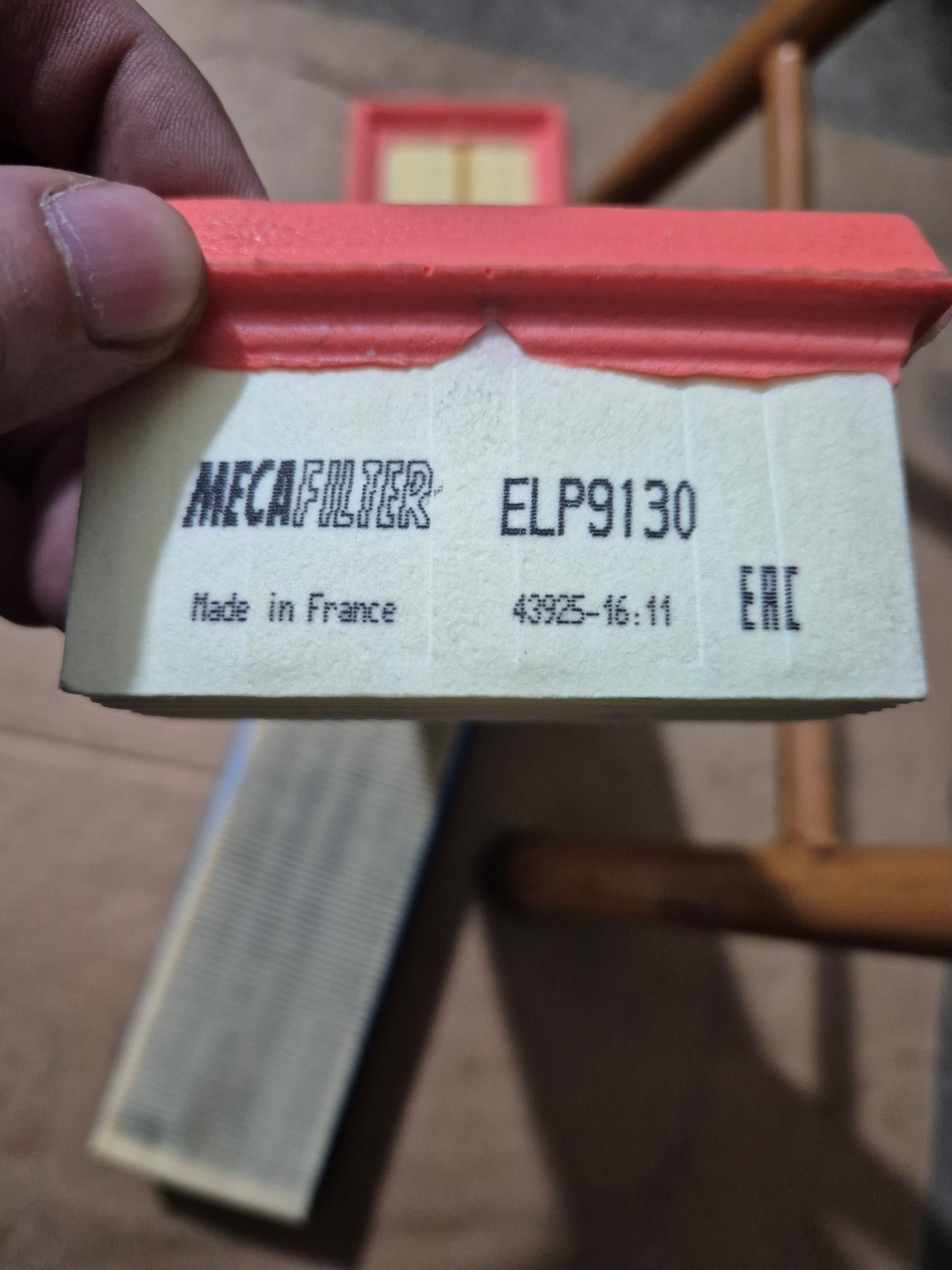

Фильтр воздушный Mecafiltr ELP9130 — 808р
Фильтр салона Stellox 7110228SX — 255р

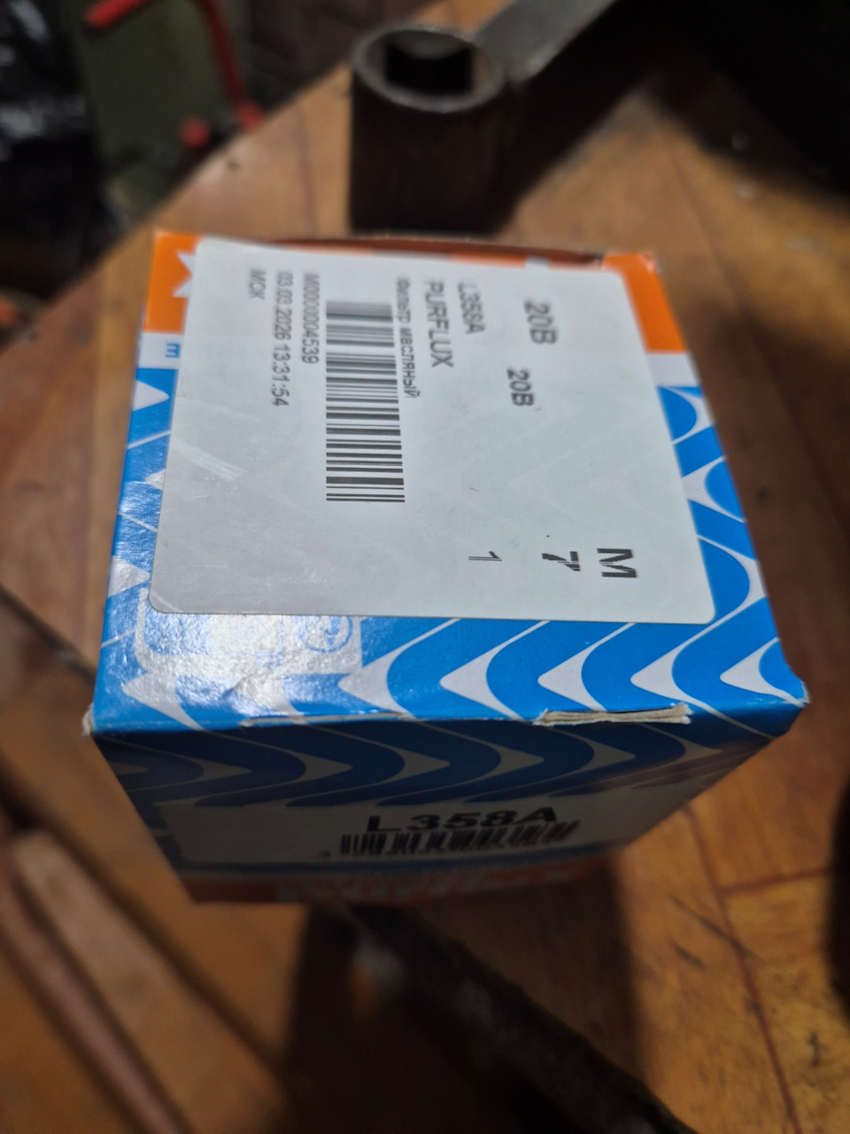

Фильтр масляный Purflux L358A — 300р

Слушай ещё вопрос, у тебя крышка корпуса воздушного фильтра плотно прилегает, те оранжевая полоска фильтра полностью закрывается? У меня почему то уже 2 раз нифига не равномерно, в местах где расстояние между болтами большое оно выпирает. В первый раз подумал ну ладно наверное фильтр такой с дефектом и оранжевая бровка сама высокая, но вот второй раз так.
