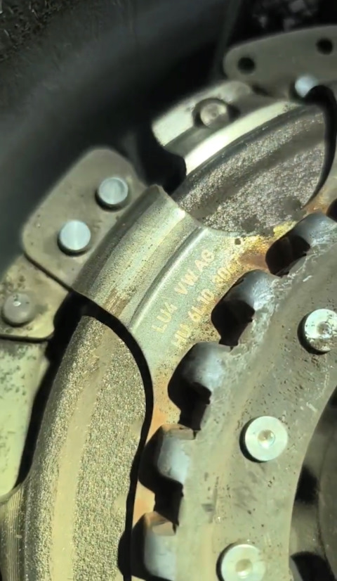

Решаюсь я значит отдать машину в сервис на замену маховика, соответсвенно купил маховик luk, игольчатый подшипник и сальник коленвала. Вообщем сняли коробку а там игольчатый развалился и весь сухой, хотя предыдущий владелец 20000 км назад менял сцепление и в заказ наряде было что меняли игольчатый подшипник, сам моховик в нормальном состоянии, не заклинивший и без люфта.
Говорю что меняем все что планировали.
