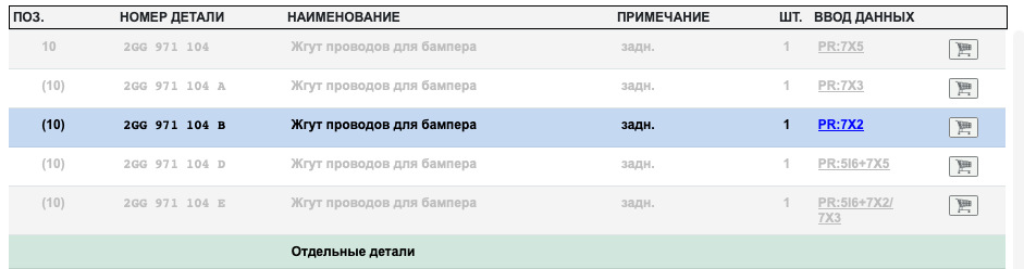

Схему подключения и распиновку разъемов с цветами проводов прилагаю. По ней можно сделать как 8 датчиков (PR 7x2), так и 12 датчиков (PR 7x5).

🤷🏻♂️ По Etka вообще разные проводки для 4 и 8 датчиков. Хотя казалось бы зачем?
