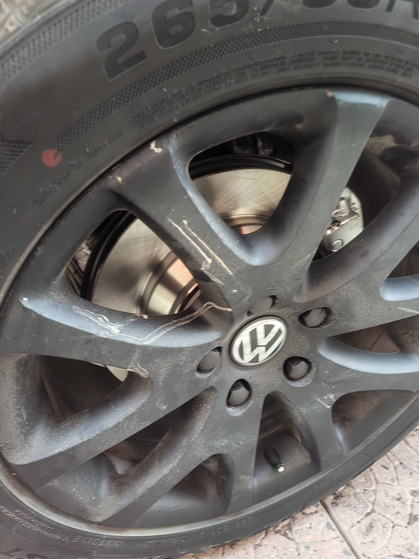

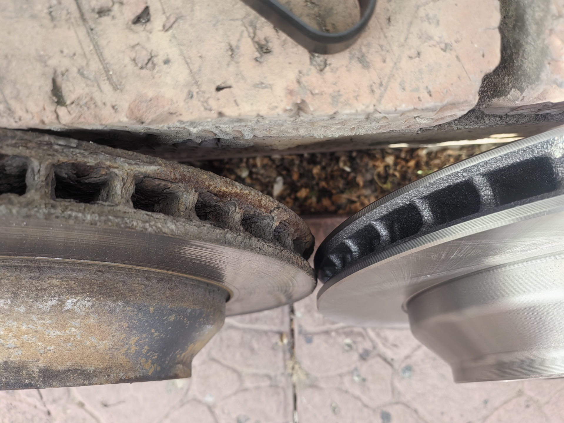

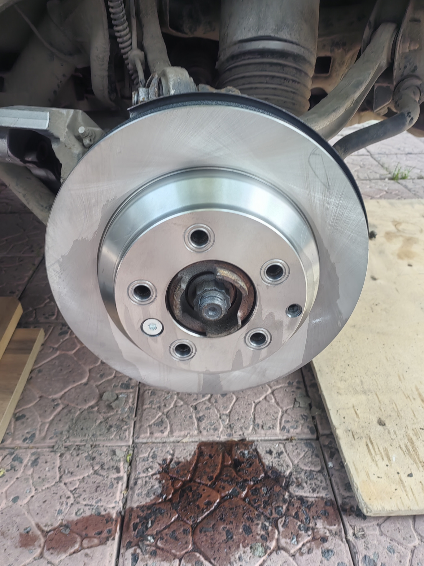

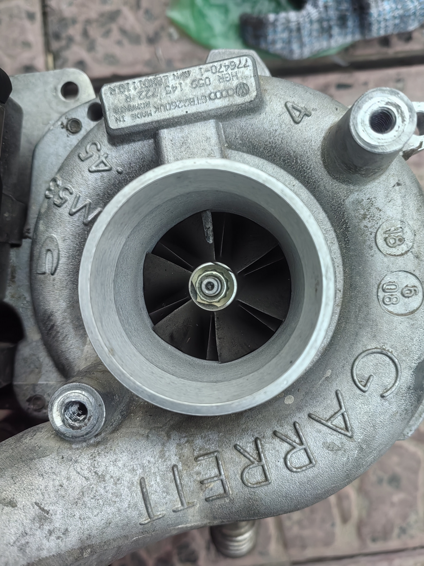

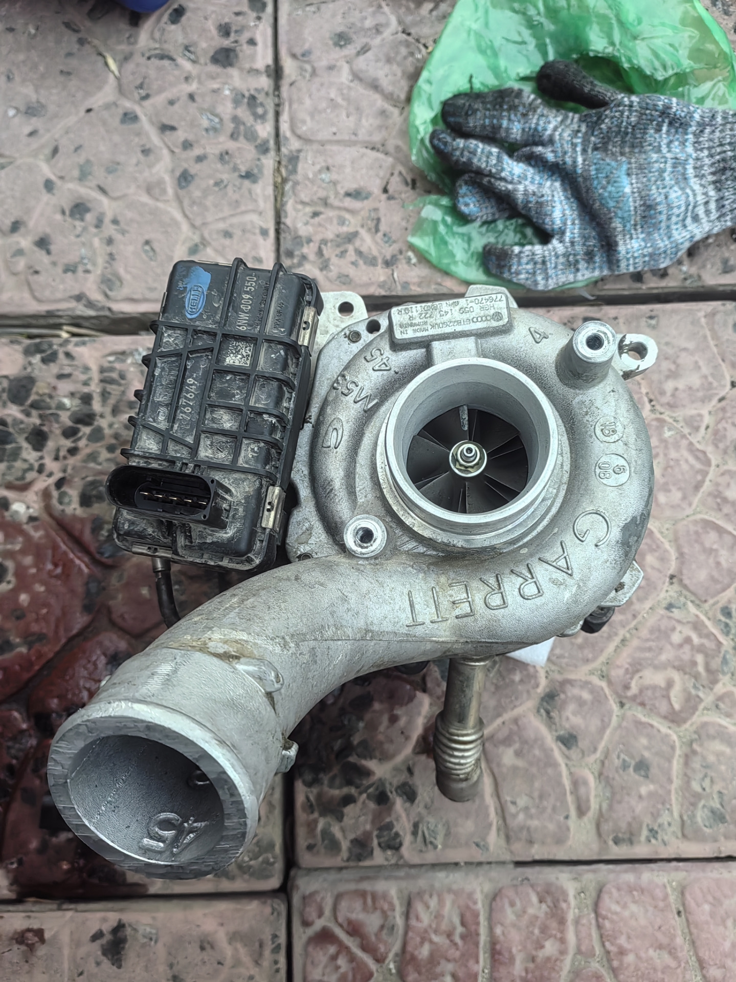

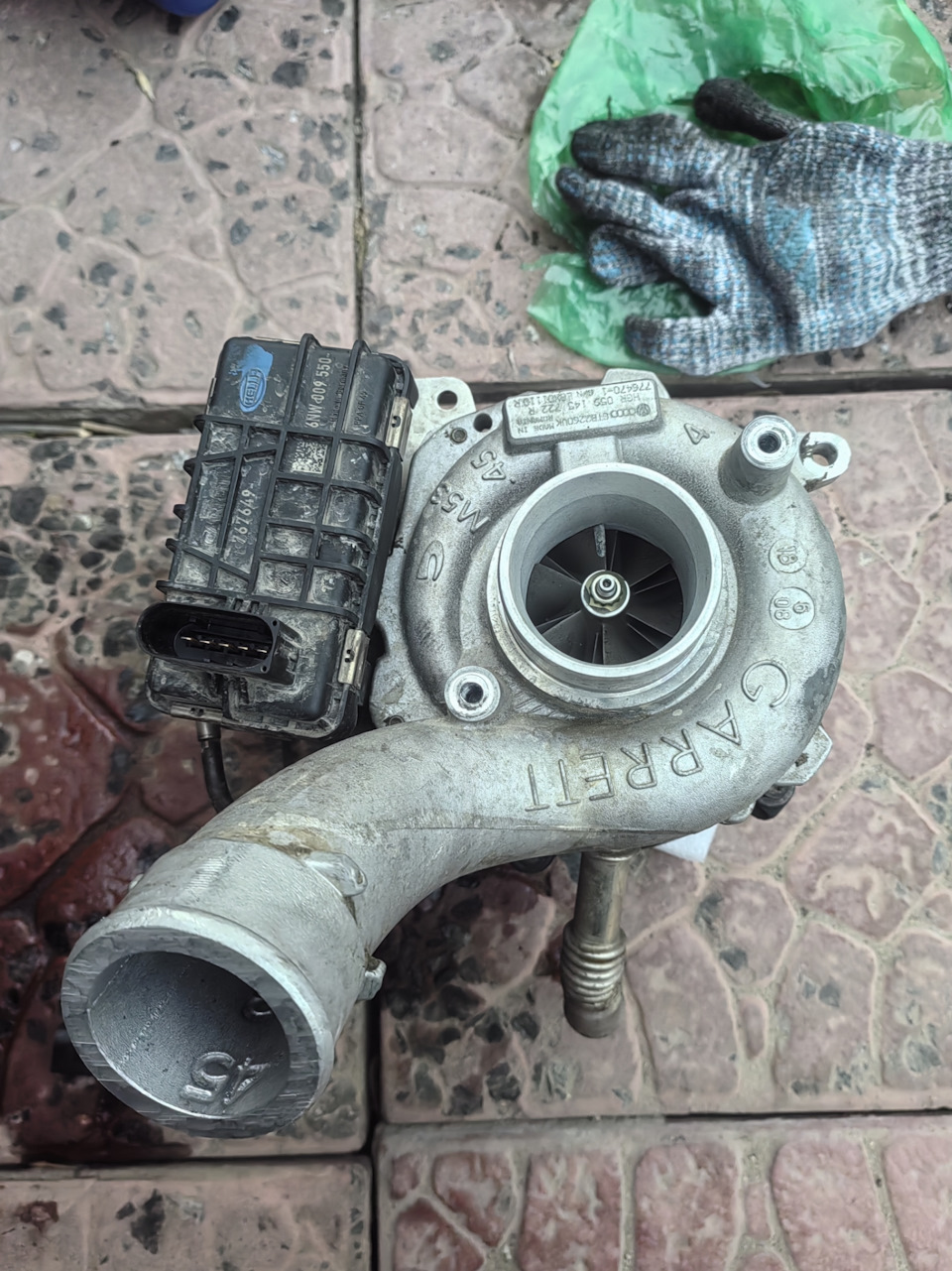

Всем привет, заменил задние тормозные диски, попутно поменял все датчики положения кузова, замена картриджа турбины, замена микрика задней правой двери, замена масла и всех фильтров
Запчасти на фото: H7L0616571
Запчасти на фото: 7764701

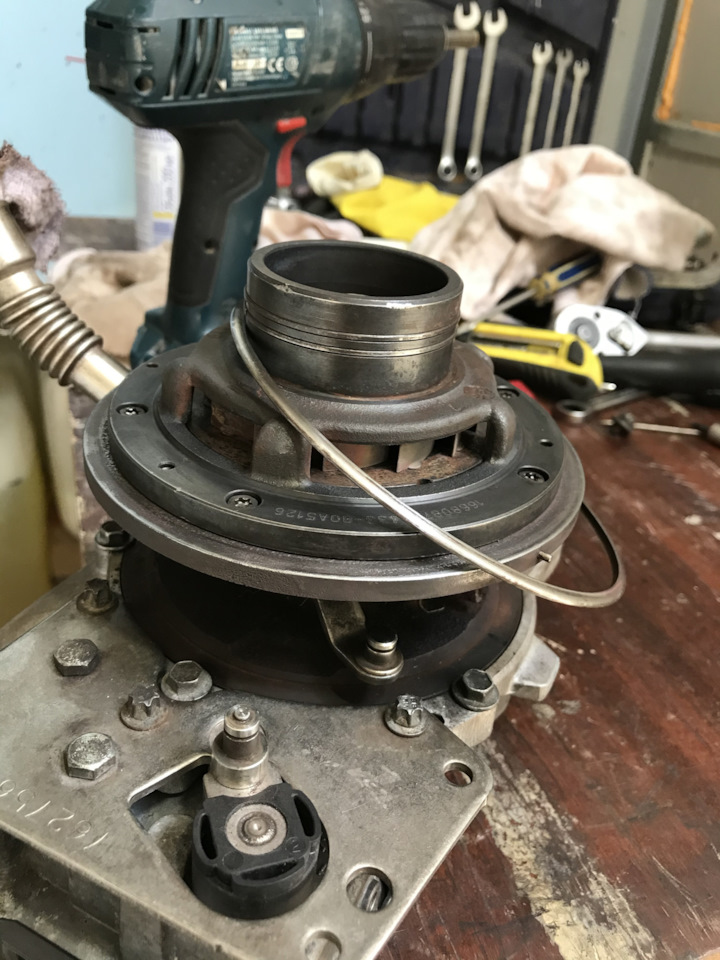

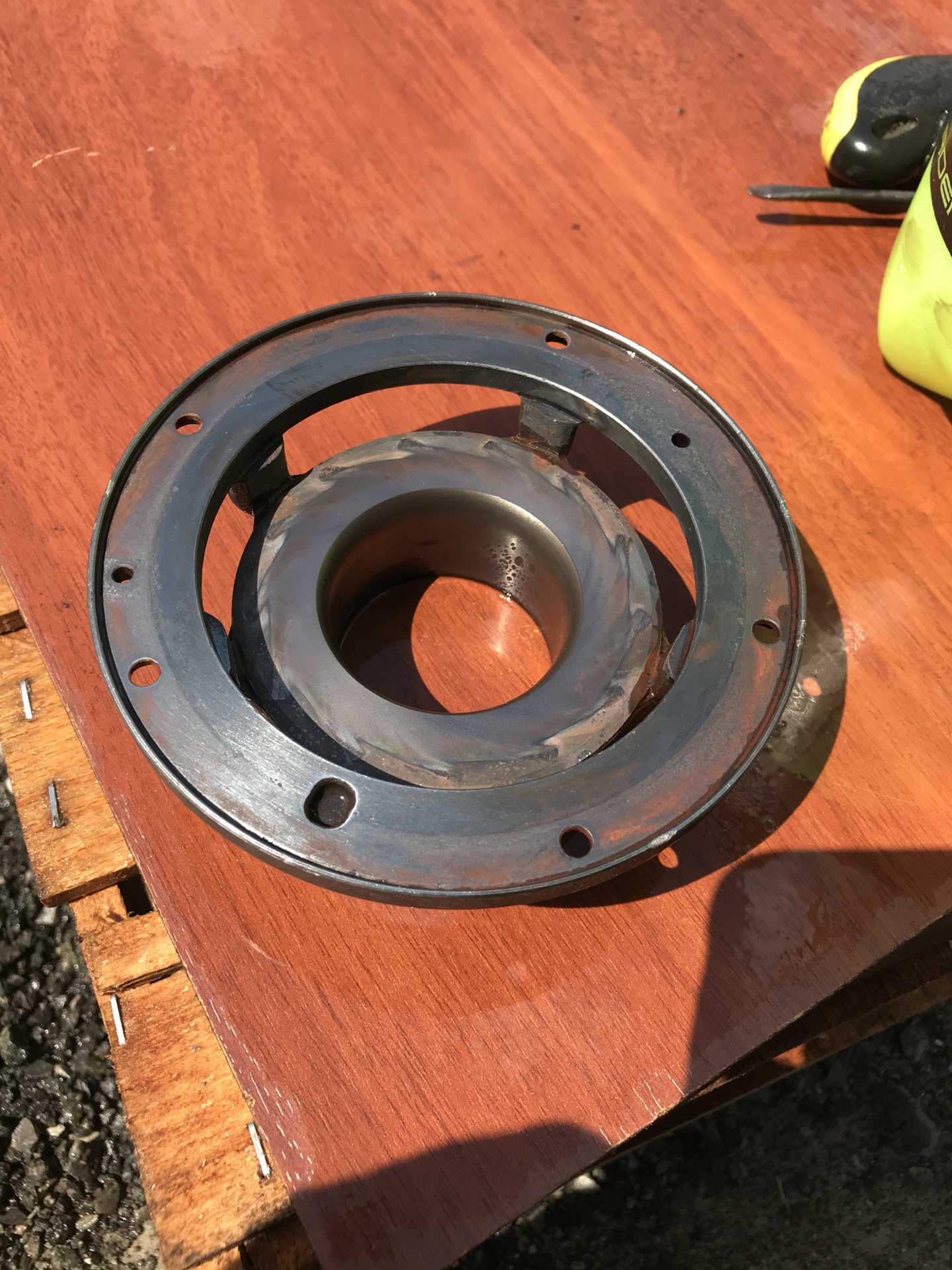

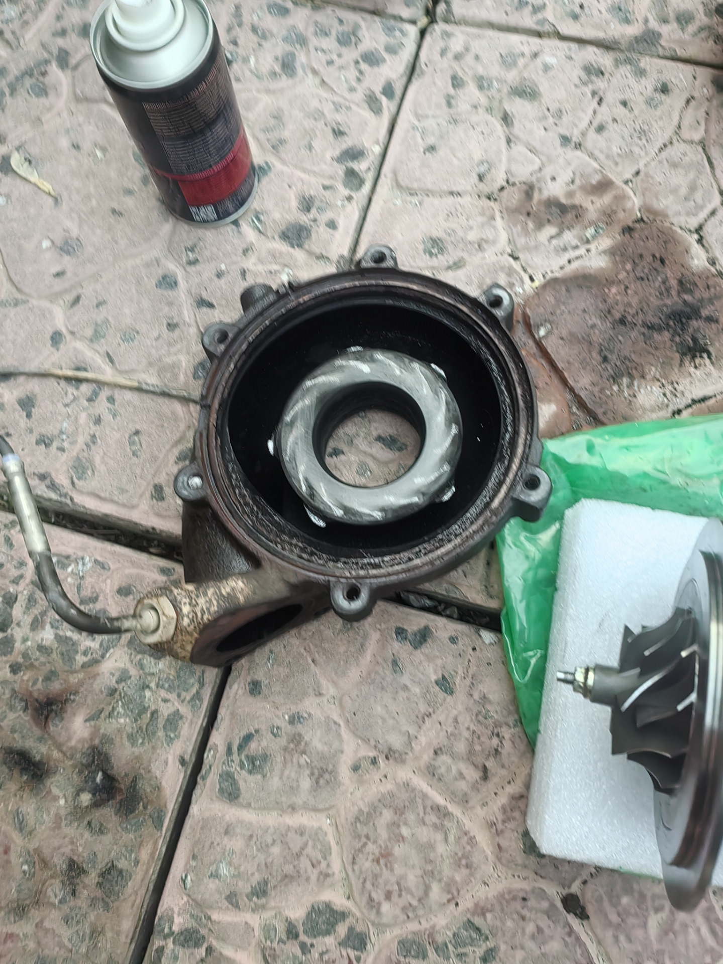

А ничего что у вас корзина сломана в горячей части?
Тоже заметил…ещё и уже выработка от геометрии…
А что за картридж?
Картридж ЕЕ турбо, китай
Fill58
Привет, что за корзина?
Когда разбирали вроде всё норм было, была выработка на лепестках, думаю до осени хватит поездить, а там поменяю целиком
Jenek131
Понял, спасибо 🤝
