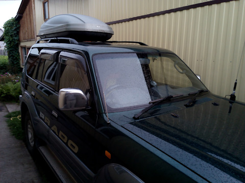

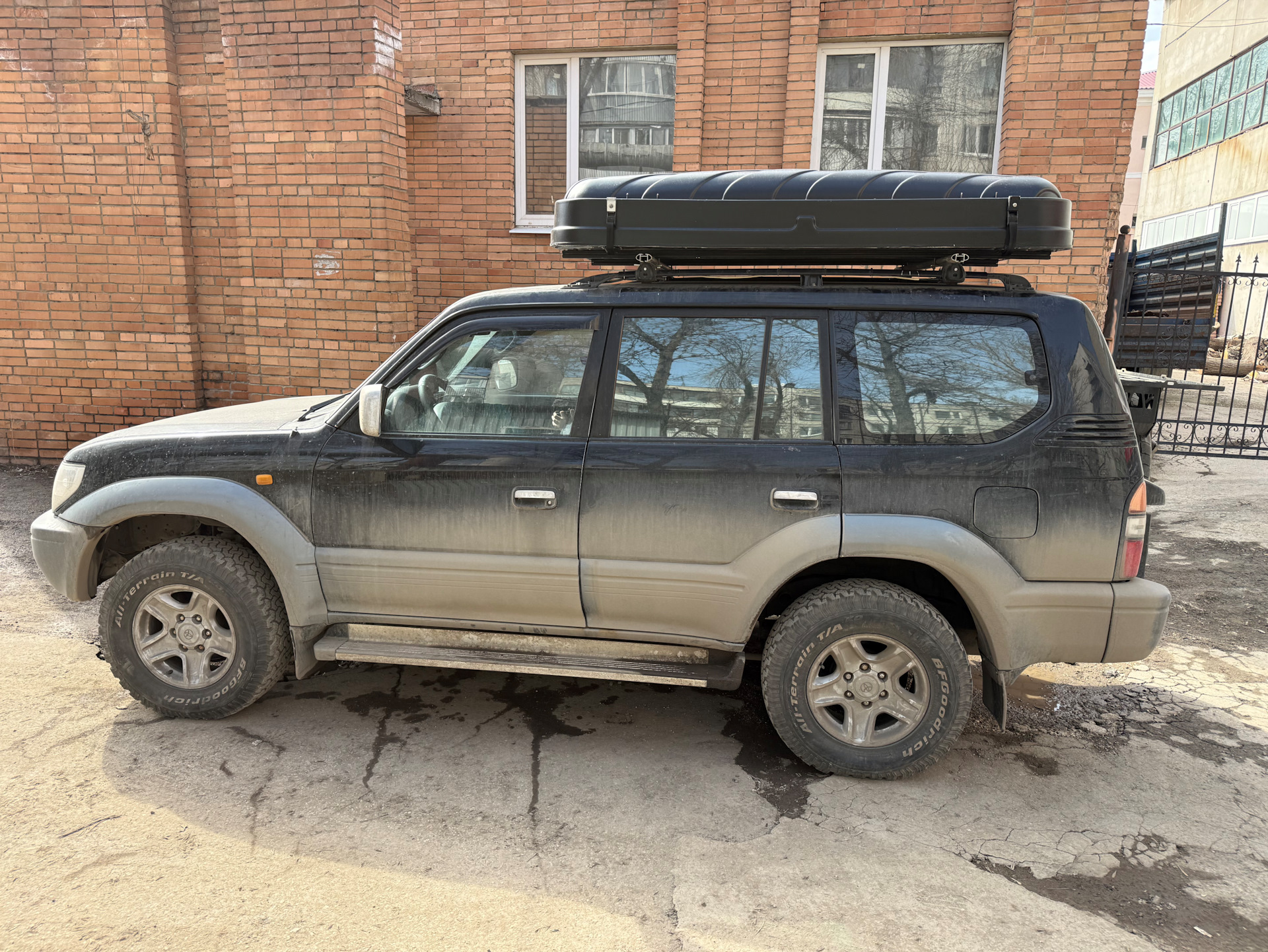

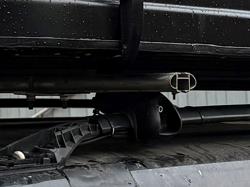

После ремонта автопалатки озадачился как закрепить ее на машине. Ещё при использование прошлой палатки были мысли уйти от поперечин, которые крепятся на стандартные рейлинги. Новая палатка так же изначальна сконструирована с креплениями которые подразумевают установку или экспедиционный багажник или на поперечины. В экспедиционном багажнике не вижу особого смысла, так как это лишний вес и не дешево. При крепление на поперечины получается какой то бутерброд из рейлингов, поперечин, направляющих на самой палатки.
Все это как то не очень надежно и высоко от крыши. Визуально мне это очень не нравилось.

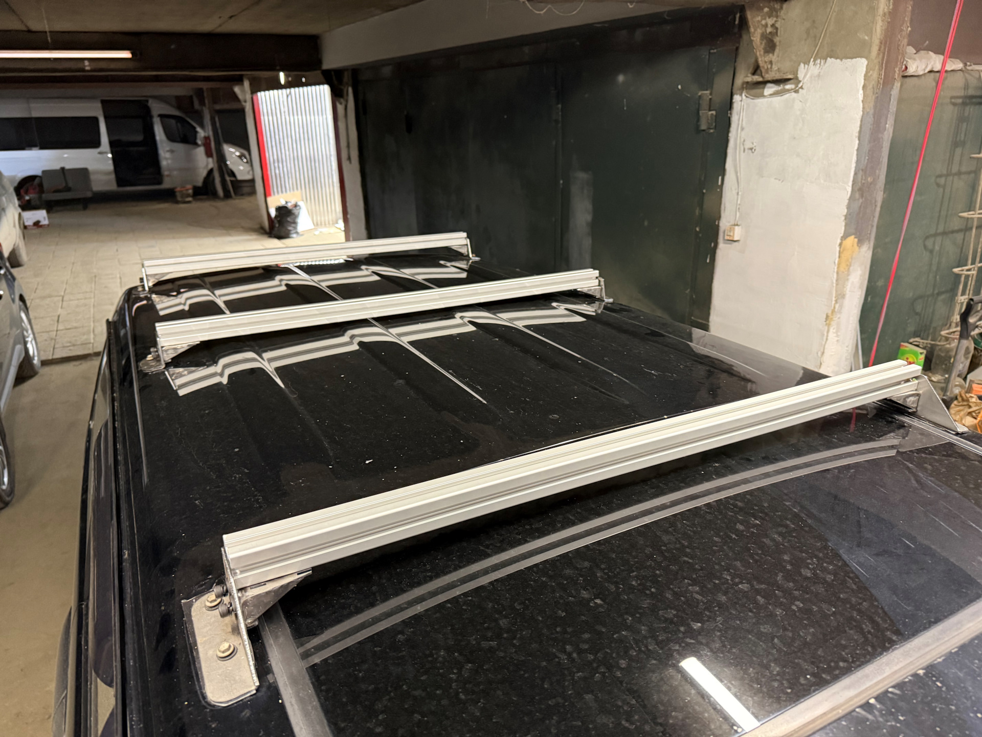

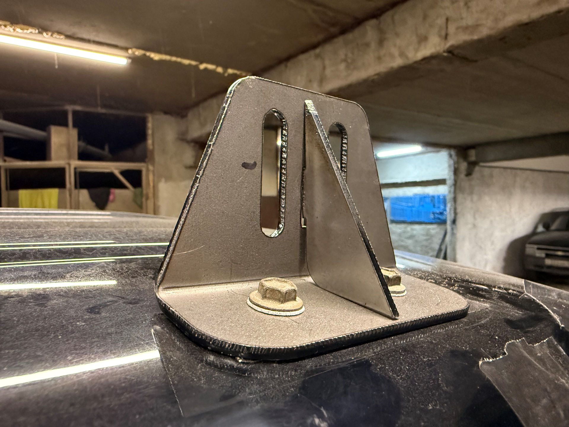

Решил что нужно убрать стандартные рейтинги и просто сделать дри поперечины, которые будут крепится сразу к кузову. И к этим поперечинам уже прикрепить саму палатку (исключив продольные направляющие палатки).
Поперечины можно было закрепить на кузове двумя способами: на водосток или на место крепления стандартных рейлингов. Вариант с водостоком решил не использовать. Опять же из за визуальной составляющей, да и на заводские места мне кажется закрепить это более надежно.

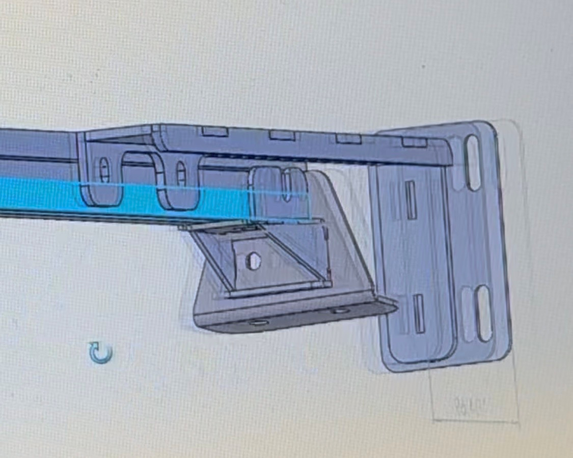

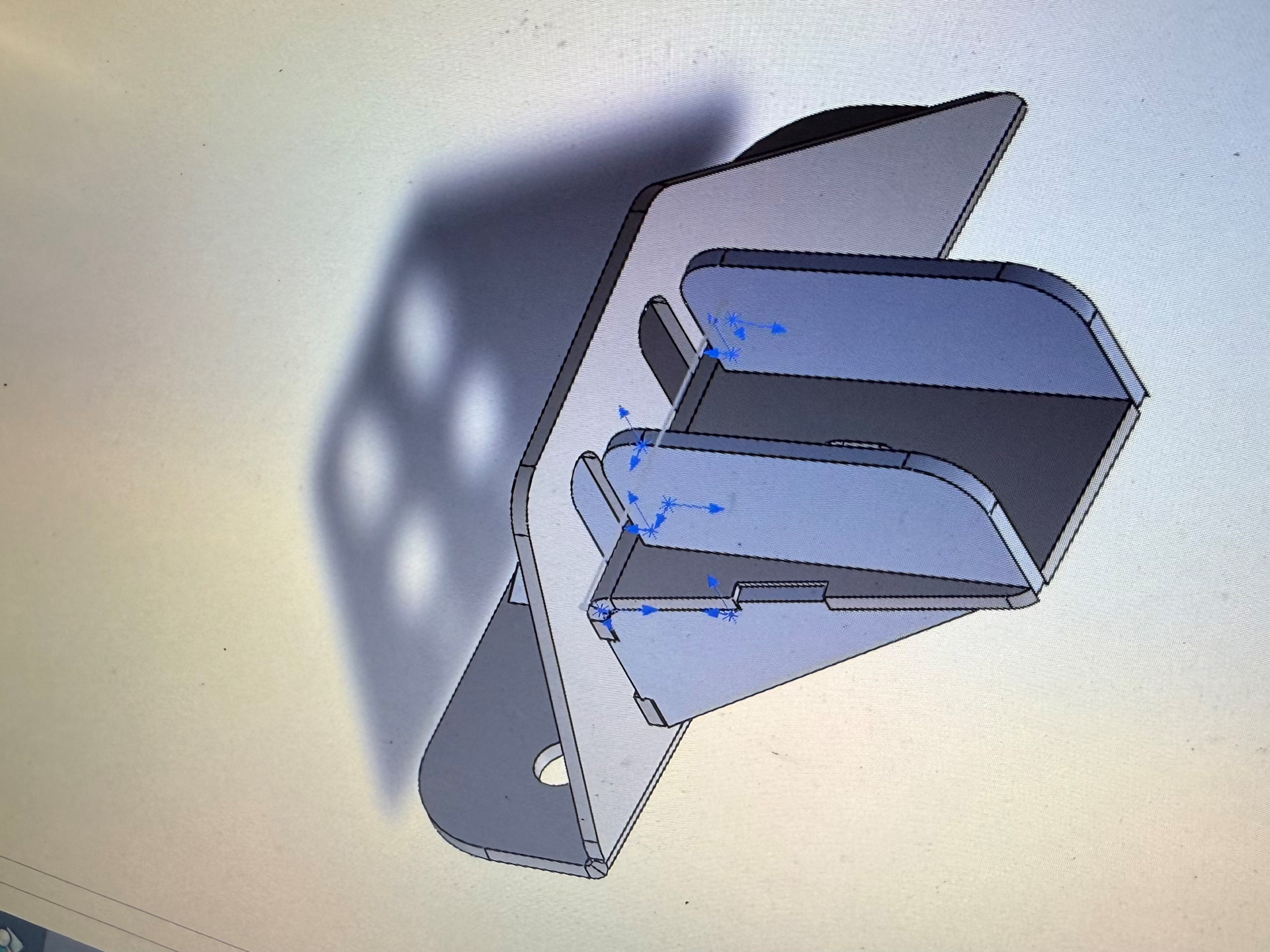

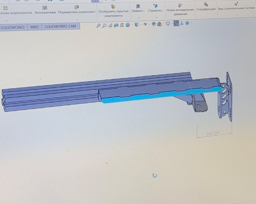

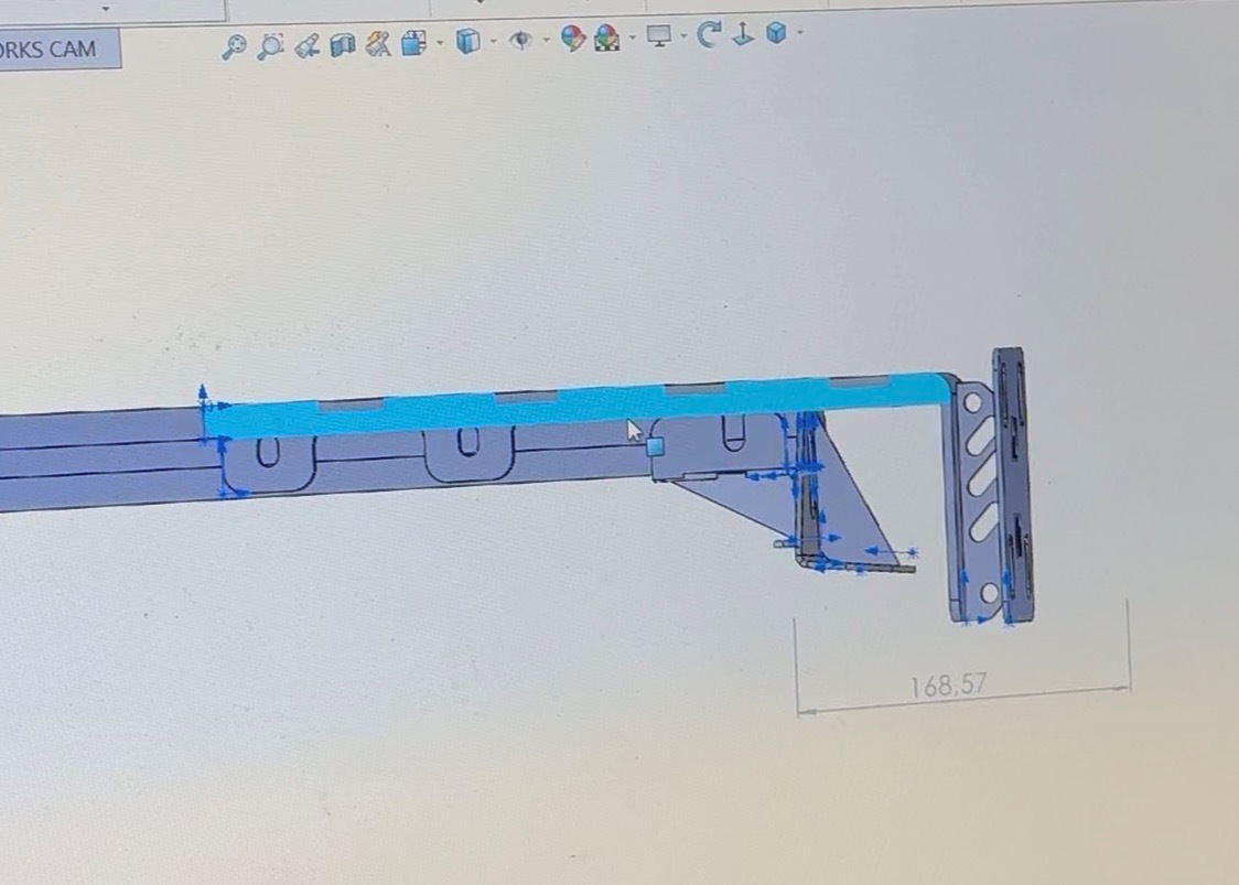

Снял рейлинги, снял необходимые размеры и начал проектировать.

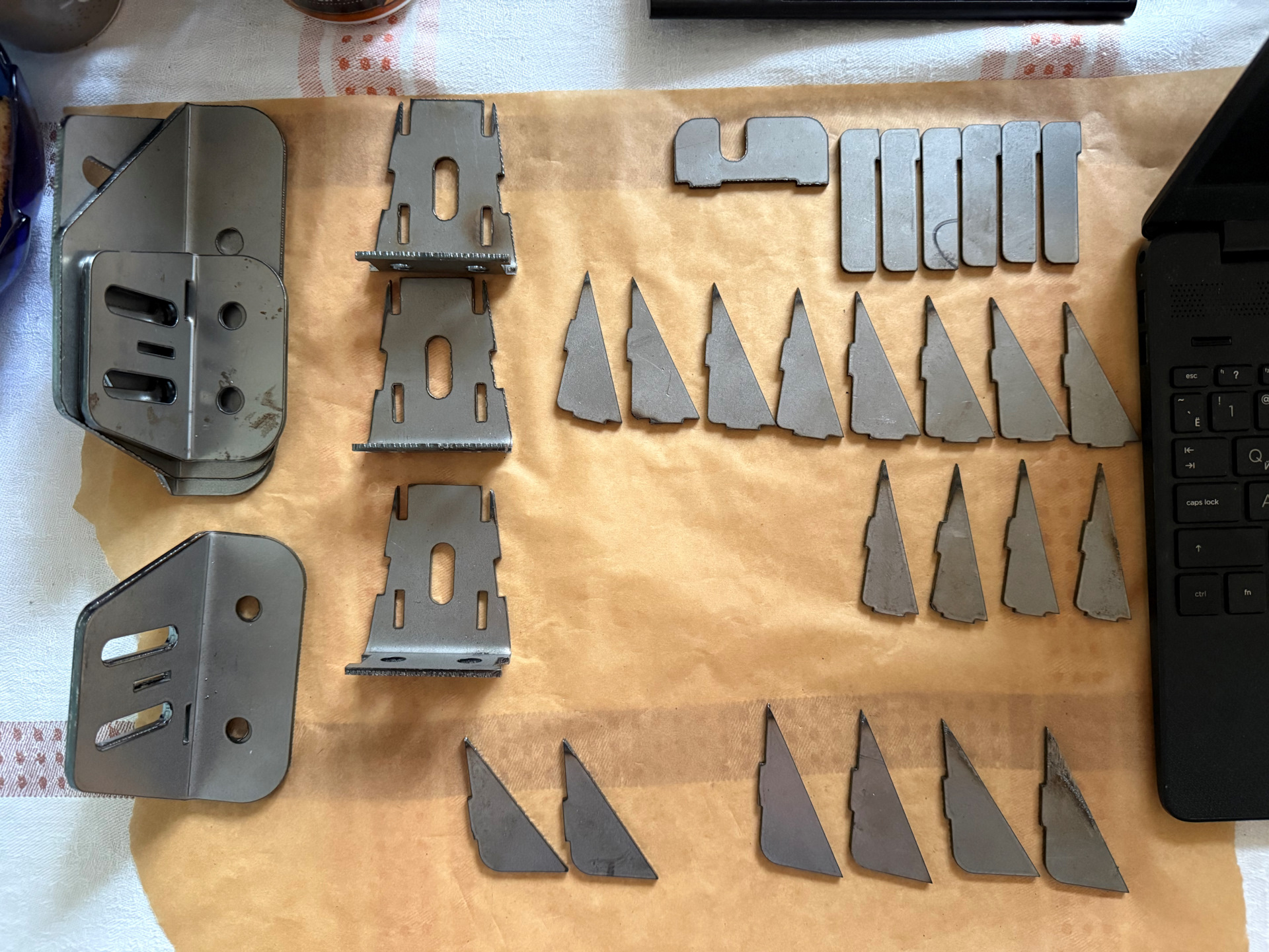

Затем данные крепления напечатали на принтере чтобы проверить все на машине. После примерки внес кое какие корректировки и после этого нарезали уже в металле.
Затем уже очередная примерка опять на машине.

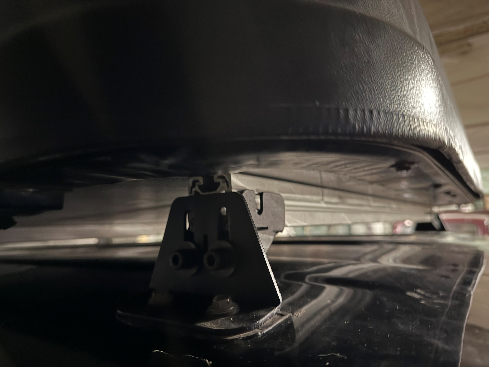

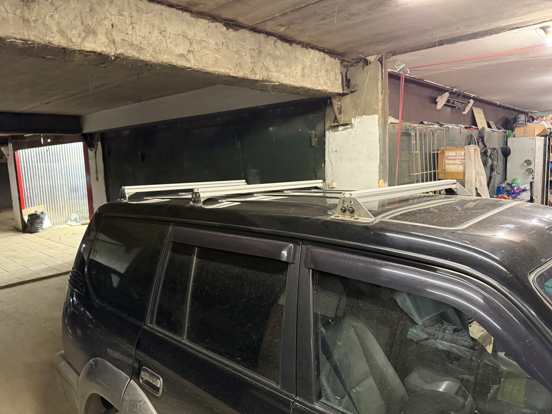

В качестве поперечин решил использовать конструкционный профиль. Сначала выбрал 30*30 паз 8. Но после получения данного профиля, понял, что сухарь с резьбой под м8 для данного профиля очень слабый( использовать сухари с м6 не хотелось, так как в дальнейшем к этим же поперечинам необходимо будет закрепить маркизу весом 18 кг. В связи с этим решил использовать профиль 40*40 паз 10. В данном профиле уже м8 норм сухарь)
Крепления покрасил порошковой покраской, профиль не стал красить (отговорили, типа сухари потом плохо будут ходить в нем). Решил, что возможно потом просто обклею пленкой черной, если сильно раздражать серебро будет) Т-паз закрывается резинкой для поперечин.

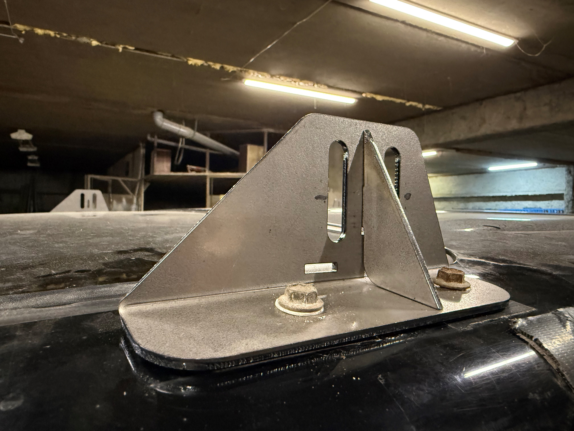

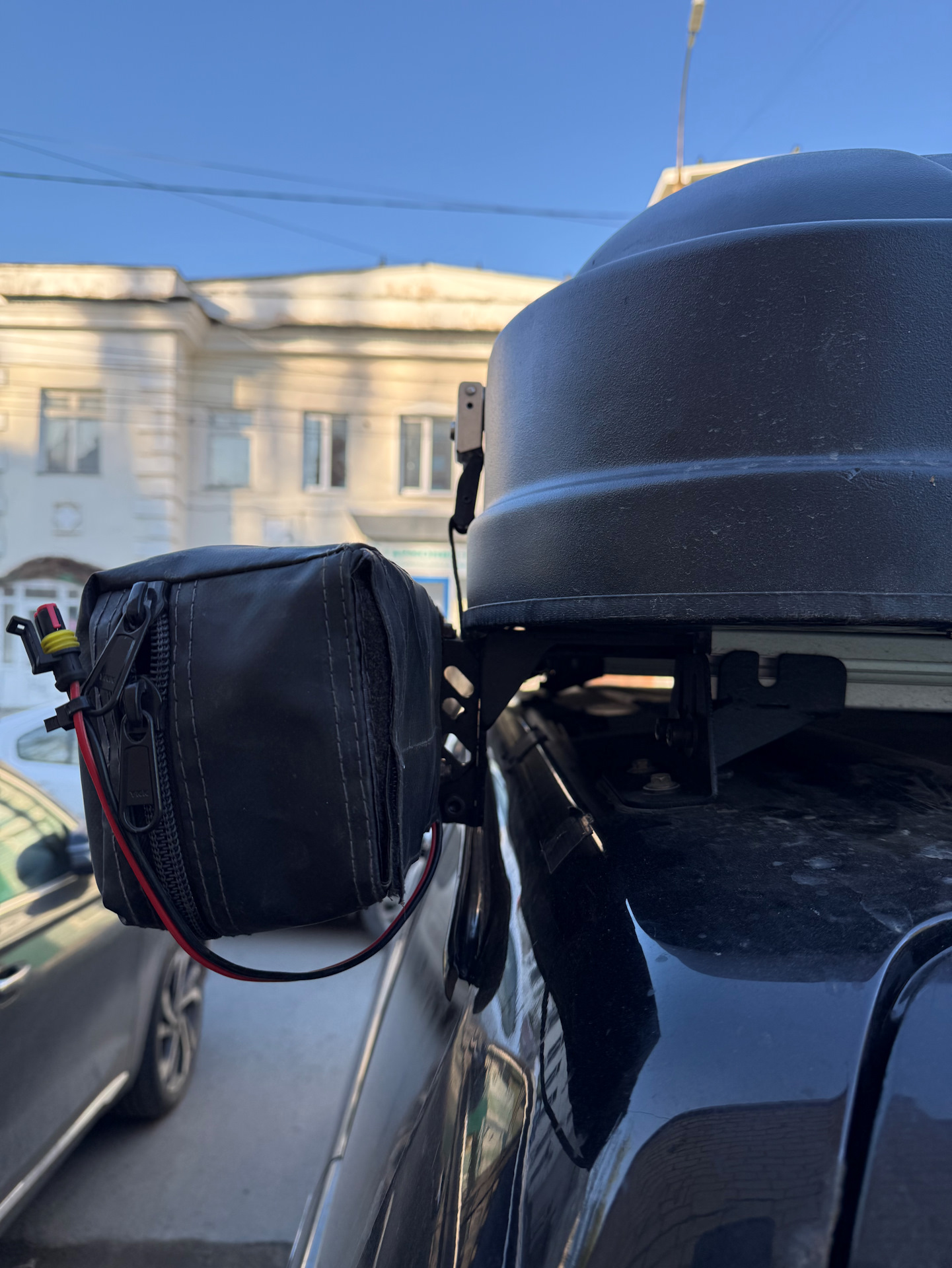

Крепления делал с возможностью регулировки поперечин по высоте, чтобы при установке маркизы была возможность поднять или опустить палатку и подогнать все вместе. При монтаже открутил заводские продольные направляющие на дне палатки и вместо них прикрутил свои поперечины (дно палатки изготовлено из сотового алюминия толщиной 20 мм). Минимальное расстояние от крыше до поперечины в самом низком положение получилось 10 мм (как я и планировал как можно ниже опустить палатку). Если нужно снять полатку то откручиваем поперечины от креплений к кузову и поднимаем палатку. Занимает установка или снятие палатки примерно минут 10. Дольше приходится выставлять машину) под подъемный механизм

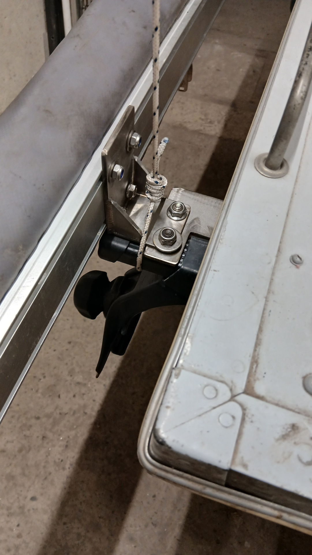

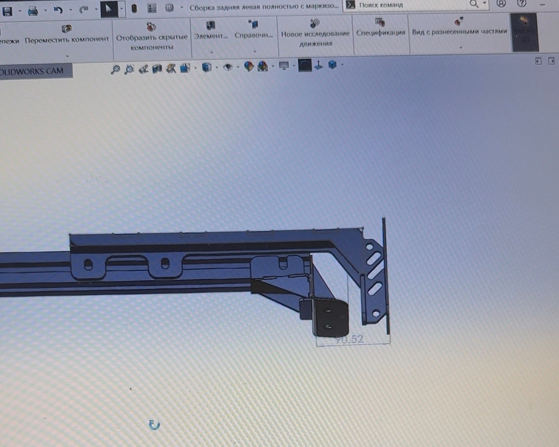

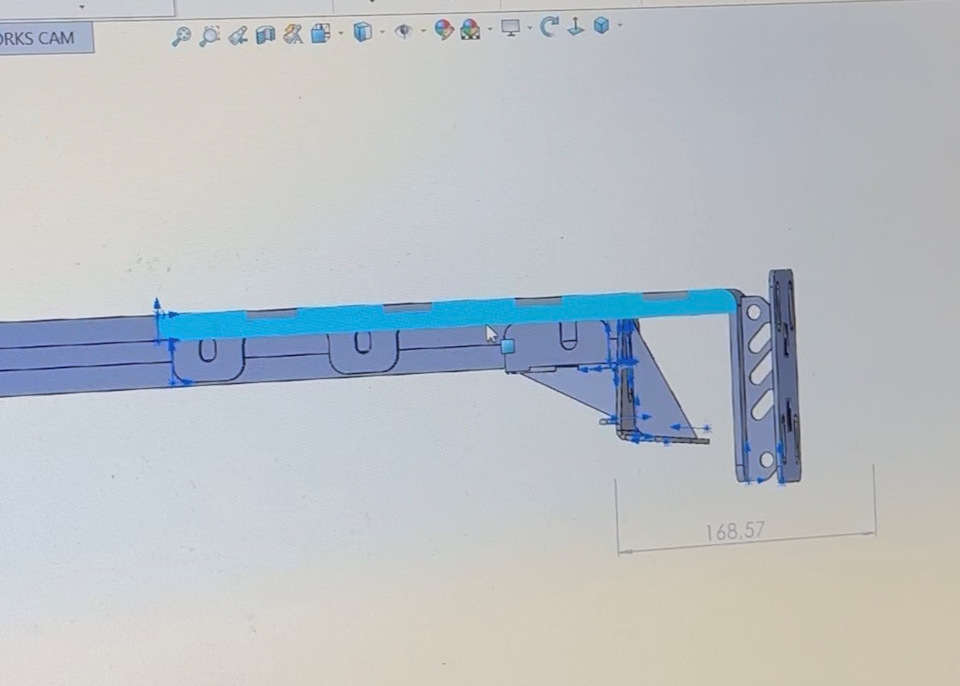

Затем приступил к изготовлению креплений для маркизы.
Так же сначала все спроектировали, затем резка, сварка, покраска и монтаж уже на машину.

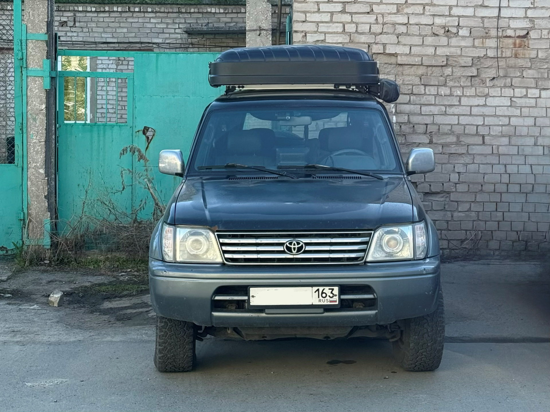

В итоге все получилось как и хотелось. Палатка и маркиза закреплены как можно ниже. Нет визуально эффекта что палатка парит над машиной. Выглядит как единое целое и мне очень нравится и по надежности это лучше, чем со стандартными реллингами и поперечинами.

А нет фото крепления маркизы поподробней?
Кстати, если цвет алюминия не нравится — почему сразу черный анодированный не заказал? У всех производителей вроде это складская позиция…
Приветствую Сергей! Насчет сразу черного профиля, да смотрел и его, но честно сказать жаба задушила, он стоит в два раза дороже чем не крашенный( и так как не было уверенности что все соберется так как надо, решил взять серебряный. Насчет фото, особо не делал. Вот такие есть.

Спасибо за фото — и мне предстоит «маркизить» скоро)
Да у меня там прям заморочки из за креплений поперечен к кронштейнам на крыше🤦♂️ все грани профиля заняты, профиль глубоко стоит и тд и тп) Пришлось изобретать велосипед😃

У вас свое производство или в Самаре просто можно заказать лазерную резку с гибкой и сваркой?
Спасибо🤝 Резку и гибку заказываю на производстве. Сварка, что то сам варю, что то прошу ребят. Дальше на покраску отвожу.

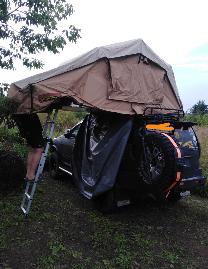

Приблизительно так у тебя раскладывается?!
Да Сань, смысл такой же. Книжка в бок. Только быстрее, так как крышка из АБС, а на фото палатка в мягком защитном чехле.

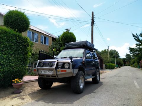

Это Друг с Ямала приезжал с супругой, путешествовали и вот у них такой ночлег на крыше.
Тоже Кампина👍

А рисовал сам проект?
Рисовал сам, изучаю потихоньку солидворкc)
