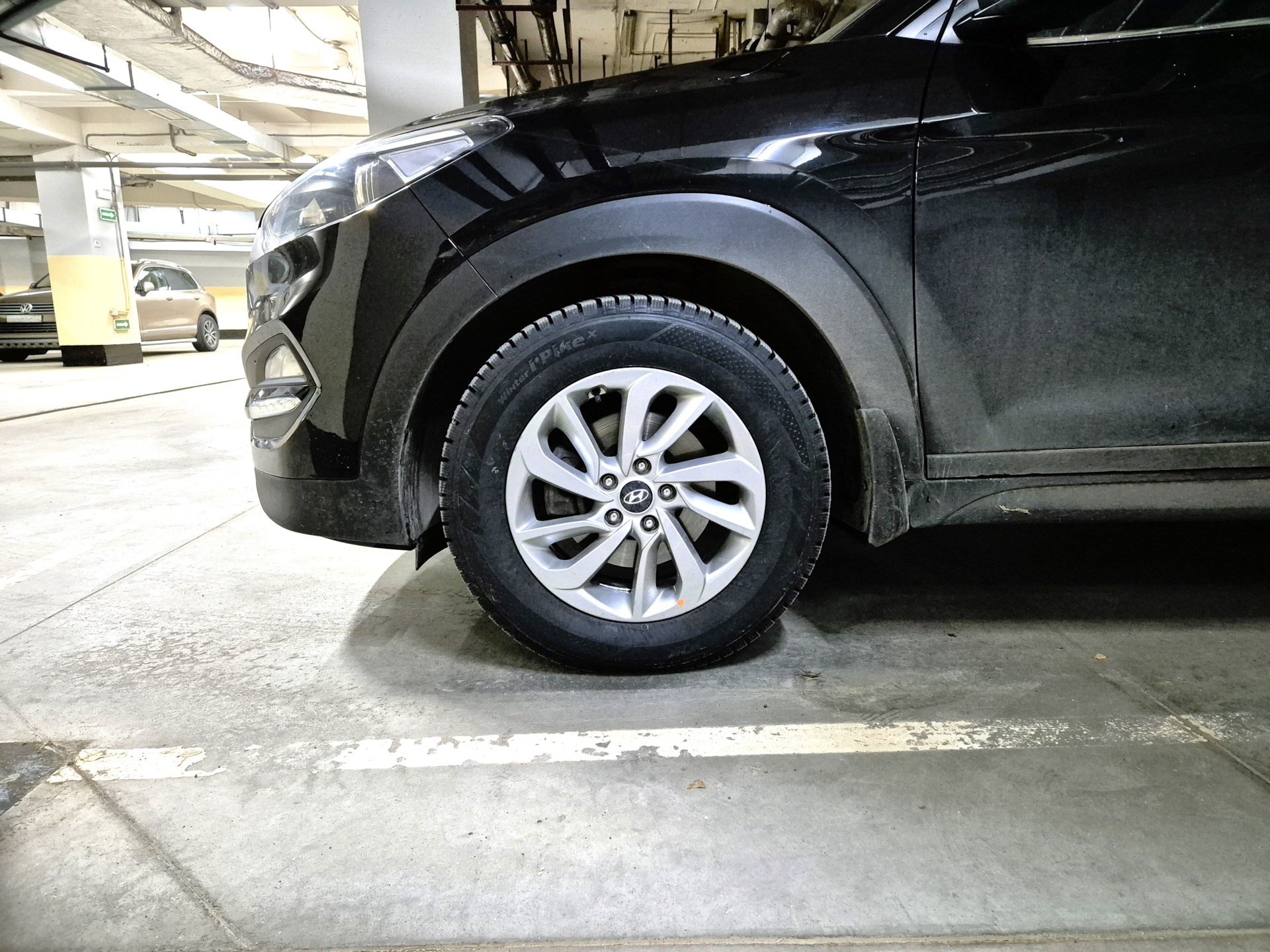

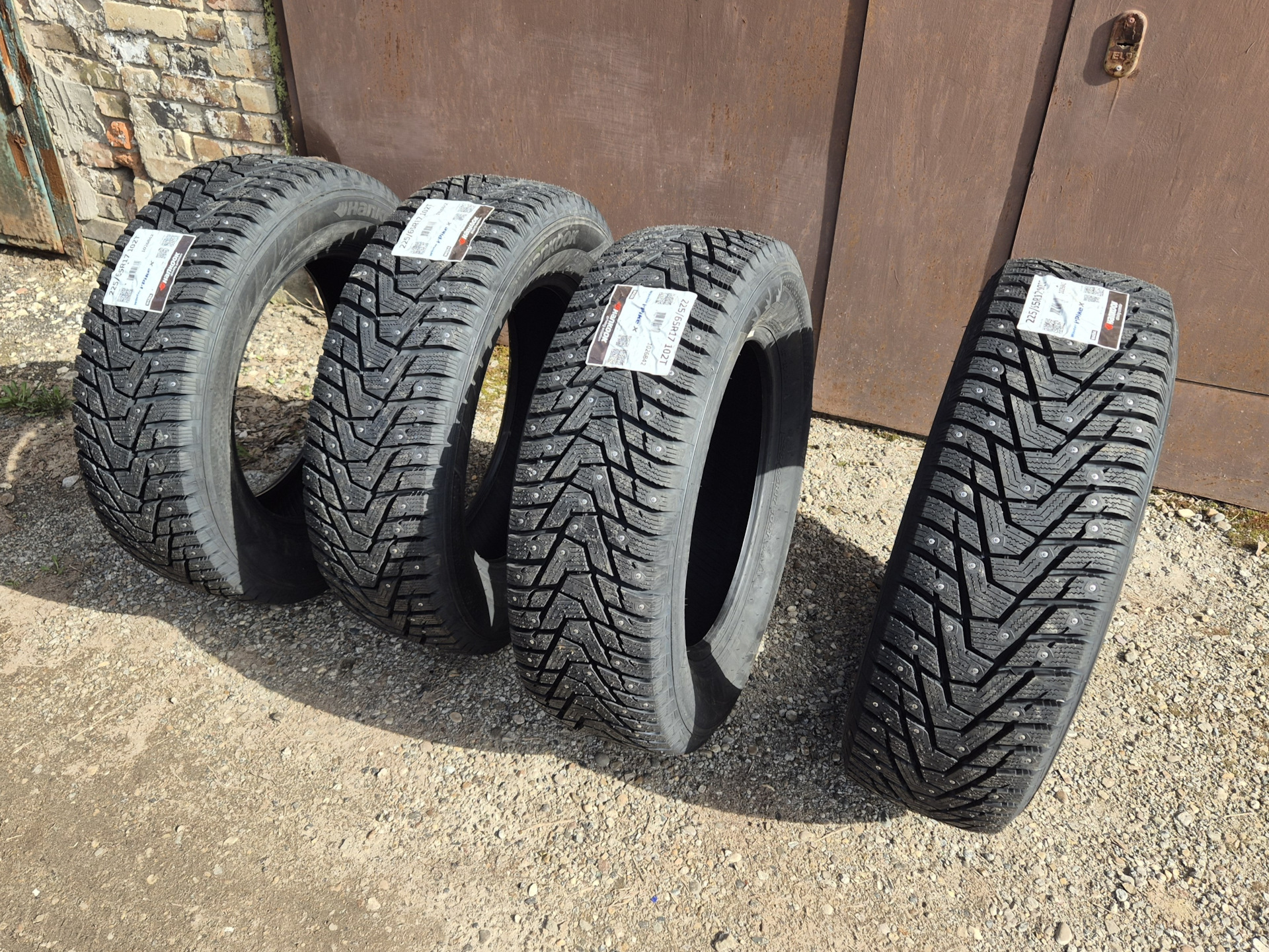

Приобрёл зимние шины Hankook Winter i Pike X (модель W429A, размерность 225/65 R17 102T)
Размерность нестандартная для Tucson TL, но по опыту других пользователей drive2 такой размер встаёт без проблем (нигде не задевает).
Данные шинного калькулятора в сравнении с родным размером 225/60 R17:
— Диаметр: 702 мм -> 724 мм (разница 22 мм)
— Высота профиля: 135 мм -> 146 мм (разница 11 мм)
— Изменение клиренса: +11 мм
— Изменение показаний спидометра: 60 км/ч -> 61,9 км/ч (разница 1,9 км/ч)

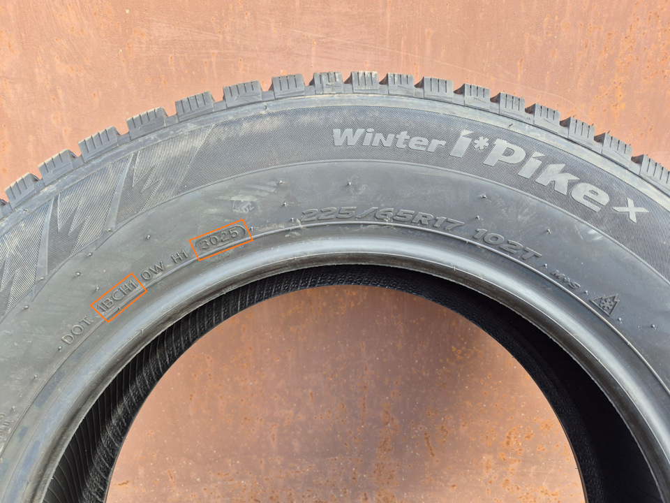

Маркировка:
Код Department of transportation: DOT 1BCH1 … 3025
Маркировка даты изготовления шин: 3025
— 30 — неделя изготовления (30-ая неделя — июль)
— 25 — год изготовления (2025г.)
Маркировка кода производителя и кода размеры шины: 1BCH1
— 1BC — код производителя (PT HANKOOK TIRE INDONESIA)
— H1 — код размера шины (внутренний код производителя шины)
список кодов производителей шин по DOT можно посмотреть здесь:
www.drive2.ru/b/731900911219120061
стоимость:
4 шт. х 11 770 руб. = 47 080 руб.

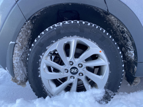

Хорошая резина, юзаю уже второй сезон. Ни одного шипа не потерял, держак хороший, не шумная. Производитель Корея. Сейчас говорят что производитель Китай и качество сильно упало.
Нормальные колёса. Катаю без проблем. Повыше чуток и помягче 5-ой точке.
Надо было 225 60 17 брать.
Это слишком большие и тяжёлые колеса получились, со всеми вытекающими.
