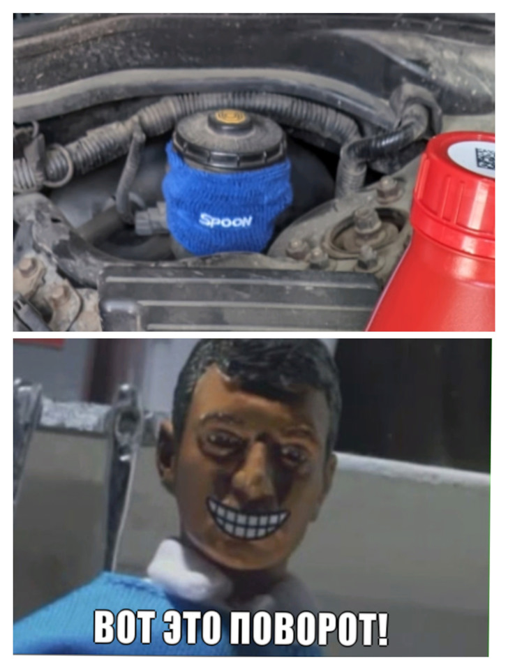

Как бы в сторону zic вообще не смотрел, но поизучав бж ребят, закралась мысль, почему бы и нет? Тем более цена была 3900₽ за 4 л. Масло пришло в этот же день вечером забрал, на крышке кукакод, все бьётся, поехал в гараж, слил масло, через щуп 3л. залил столько же, перед фильтром АКПП снял шланг, нарастил тем, что было и погнали менять с замещением литр слил литр залил, пока не пошло чистое, много фотографий сделать не получилось, руки как всегда чистые были)) так же обновил фильтр на АКПП, записей много, и я не единственный кто это сделал, менять конечно неудобно, но все возможно) единственное, в кронштейне по адаптер фильтра просверлил новое отверстие под болт м10, тем самым фильтр становится ближе и ниже к АКПП и блок предохранителей который находится над самим фильтром не задевает.
После полной замены масла показался по городу, скорости переключаются незаметно, все гуд. Попозже заменю радиатор АКПП и термостат, все куплено зимой было.

Фильтр обязательно ставить на охлаждение?
Какой фильтр, какое охлаждение?)это фильтр на АКПП
Tatarinnavage
Понял. Я почему то думал фильтр в самой коробке у вас внутри
Не, меняем только внешний
Шланг можно было не наращивать. Штатный шланг со входа на фильтр сдёршиваешь, и опускаешь его вниз, там в бутылку. Я так делал. Причем в одного))
Чтоб не мерз😁
