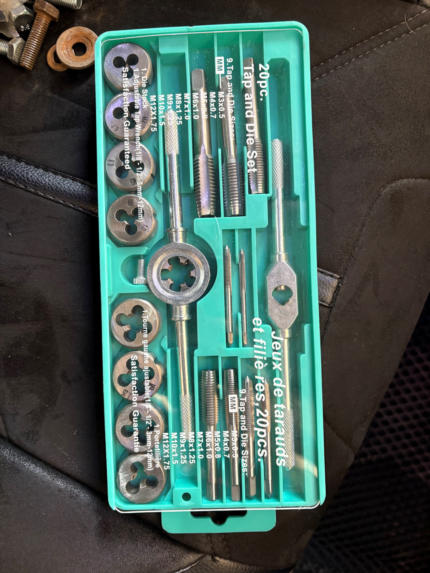

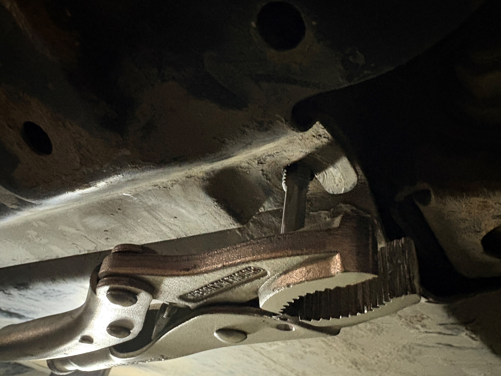

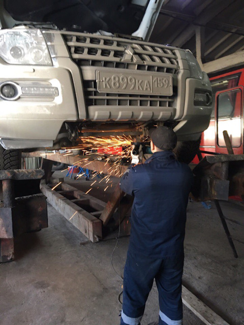

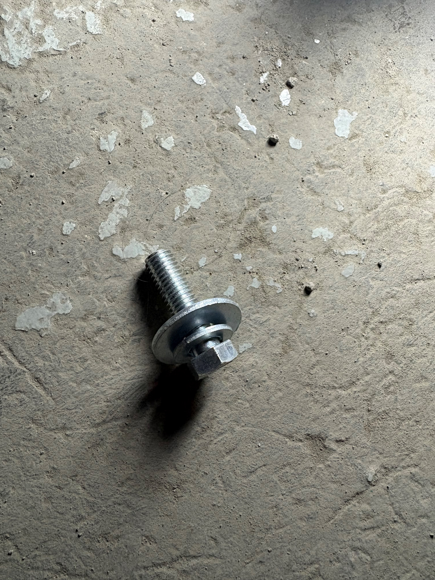

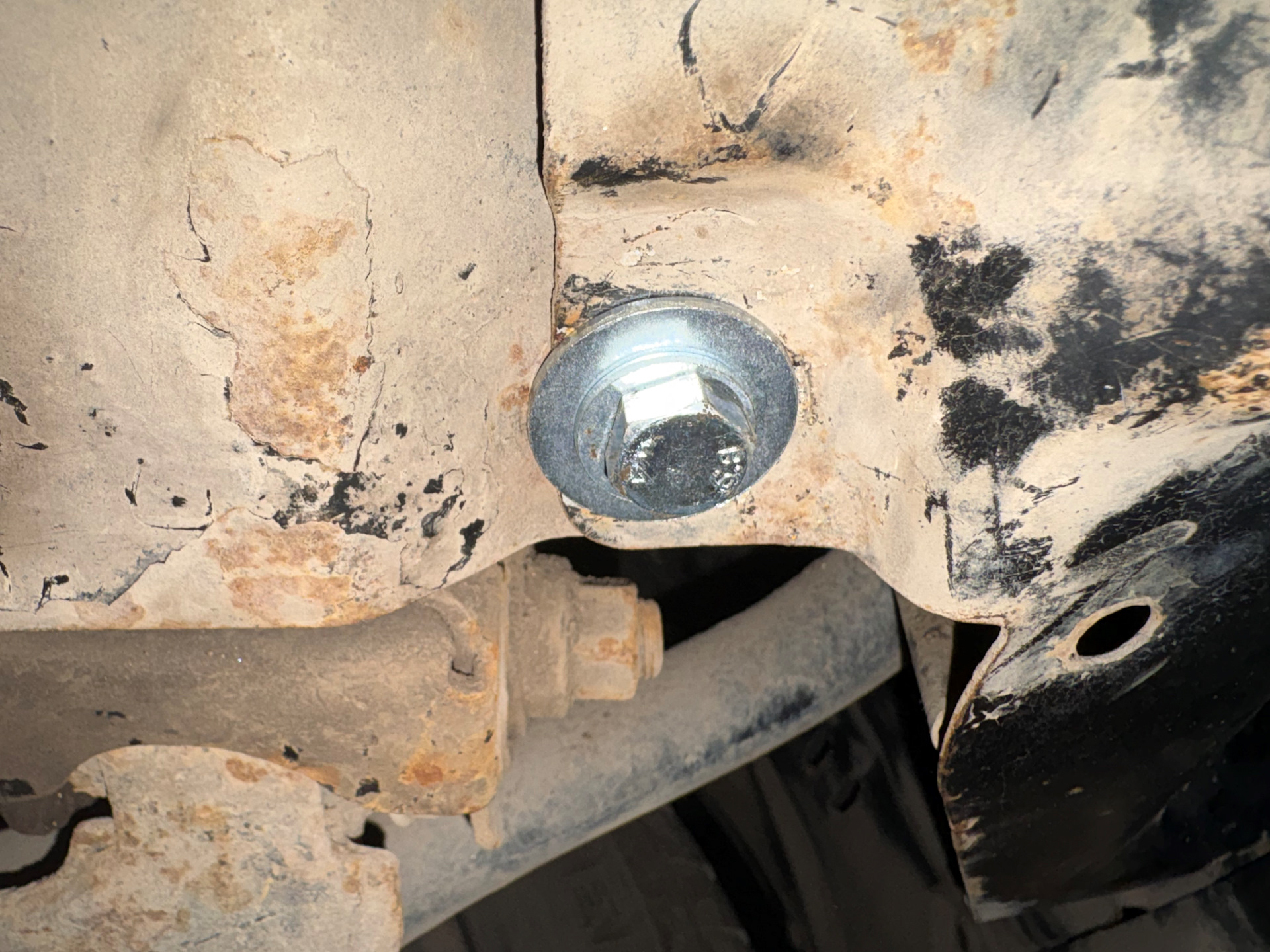

Всем доброго дня, после очередной замены масла опять появились странные звуки скрипящей кибитки, залез проверить защиту, оказалось сорвали один болт 🤦♂️. Что делать, собираюсь в дальнюю дорогу, надо делать, купил набор мечиков, сначала прошелся под болт М9, но болт не нашел, пришлось нарезать под М10, оказалось это не просто, час мучений и резьба нарезана. Купил болт, смазал медной смазкой и затянул, проблема устранена.
