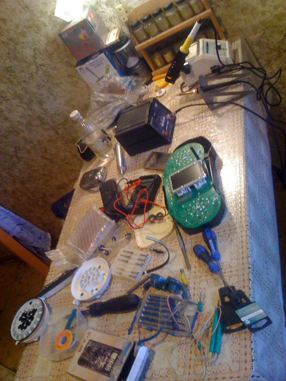

Итак что необходимо для процесса ремонта подсветки:
1. Набор торксов для снятия приборной панели с машины и разборки самой приборной панели
2. ДВА паяльника, для того, чтобы снимать старые светодиоды с печатной платы не повредив последнюю. Ибо если взять один паяльник, который настолько мощный, что может за раз отпаять сразу два контакта припаянных без свинцовым припоем, то возможна ситуация, когда под действием высокой температуры дорожки на плате отслоятся от самой печатной платы и порвутся.
3. Припой, флюс, пинцет и прочие принадлежности для пайки.
4. Фонарик для подсветки труднодоступных мест в машине при снятие — установки приборногй панели.
5. Ключ на 10 для снятия клеммы с аккумулятора.

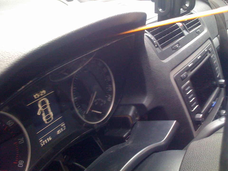

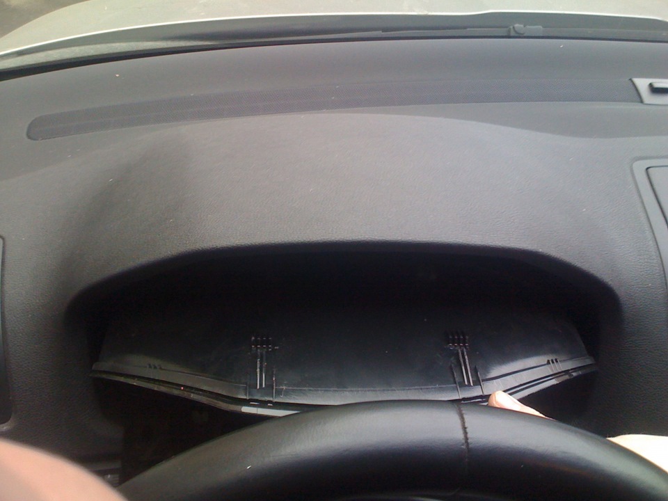

1. Опустив до конца руль вниз снимаем блок управления светом. Для этого надо нажать на него, повернуть до положения Auto и потянуть на себя.
2. Снять декоративные накладки справо и слева от руля. Для этого необходимо аккуратно и с усилием потянуть их за края на себя. Накладки сидят на достаточно тугих защёлках.
3. Снять верхнюю накладку над рулевым валом. Для этого необходимо также аккуратно и с усилием потянуть её на себя. Эта накладка также крепится достаточно тугими защёлками.
4. Снимаем саму приборную панель. Для этого откручиваем два винта, которыми она крепится снизу и аккуратно, с помощью какой-нибуть тонкой платины, отщёлкиваем две защёлки на верхней части приборной панели.
5. Вынув приборную панель не спешим отцеплять разъём. Сначала надо закрыть двери из салона, после этого отключить плюсовую клемму аккумулятора и затем открыть водительскую дверь ключом. Для этой операции необходим помощник, который сможет либо закрыть машину из салона, либо сможет снять клемму аккумулятора и потом открыть водительскую дверь ключом.
6. Отключив аккумулятор отсоединяем от приборной панели разъём. Для этого необходимо розовый фиксатор потянуть вверх и когда он преодолеет фиксирующий упор, повернуть вверх. Фикскатор выполняет ещё функцию своеобразного лифта вынимающего штекер жгута из разъёма.
7. Вынимаем приборную панель из машины, закрываем водительскую дверь ключом и спокойно идём домой. Без приборной панели мотор не заведётся.

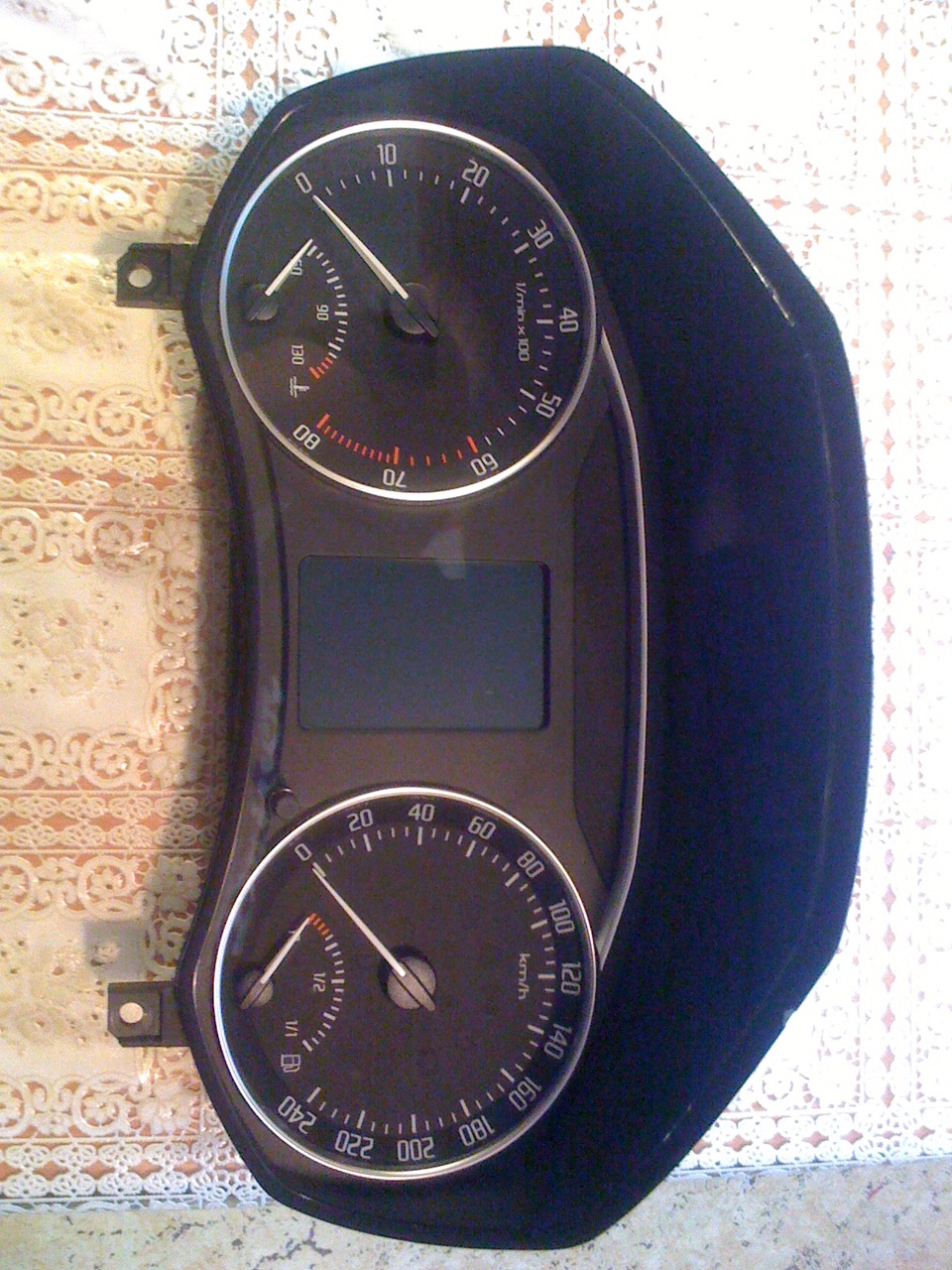

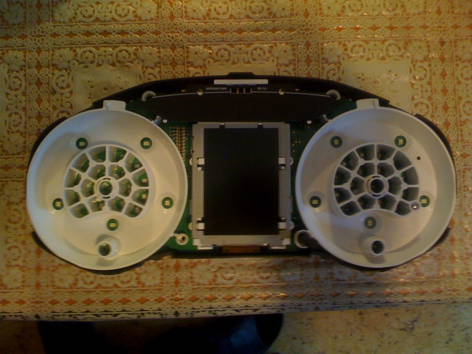

8. Для разборки приборной панели необходимо иметь подготовленное рабочее место, которое было бы хорошо освещено.
9. Разбираем корпус приборной панели. Для этого необходимо открутить 3 винта с задней стороны панели, после чего отщёлкнуть защёлки по периметру корпуса.

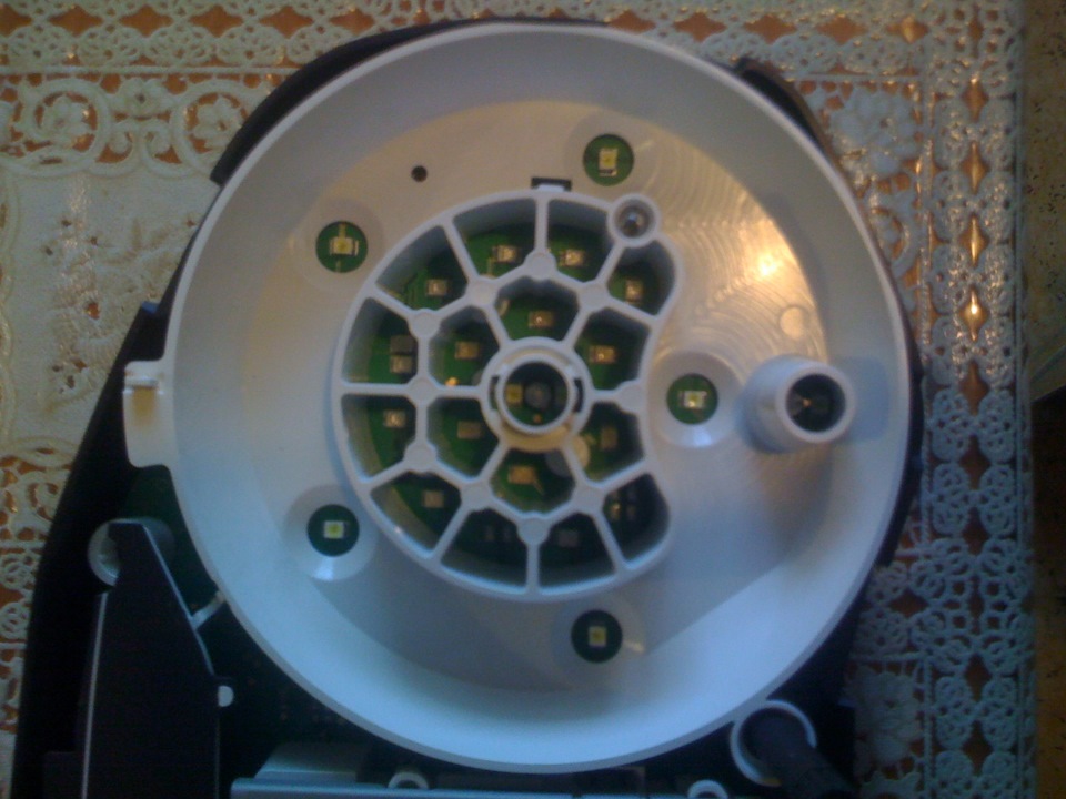

10. Аккуратно потянув на себя снимаем стрелки приборов. Они сидят на валах электромоторчиков на трении. После чего снимаем пластиковые шкалы приборов под которыми видим световод и сами диоды.

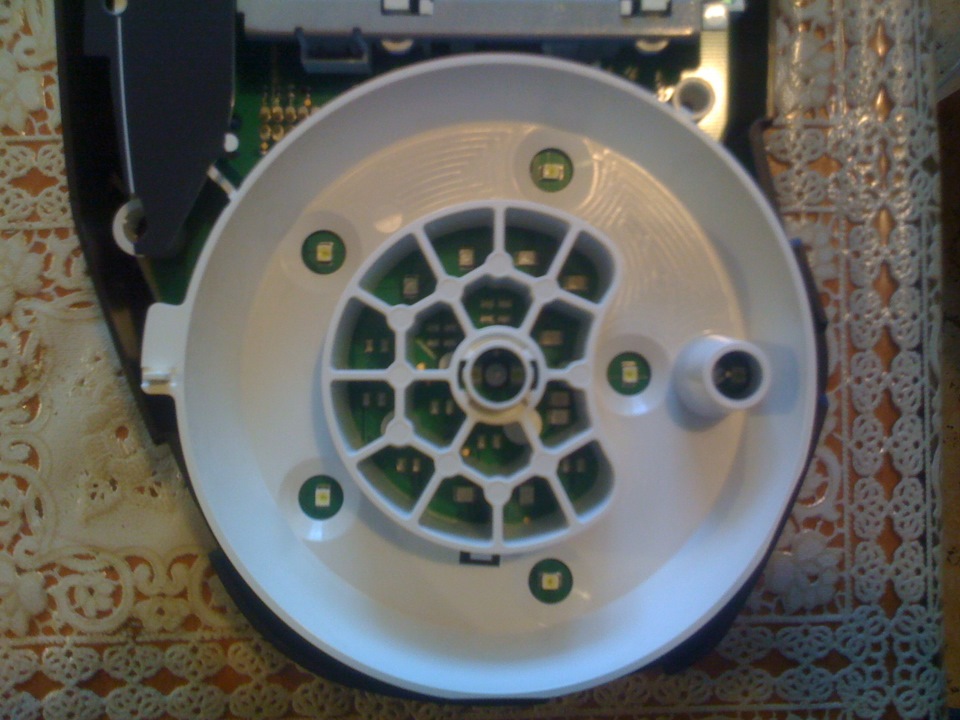

11. Снимаем световод. Для этого необходимо отщёлкнуть две защёлки одна из которых находится внутри секции тахометра, а вторая симметрично в секции спидометра.

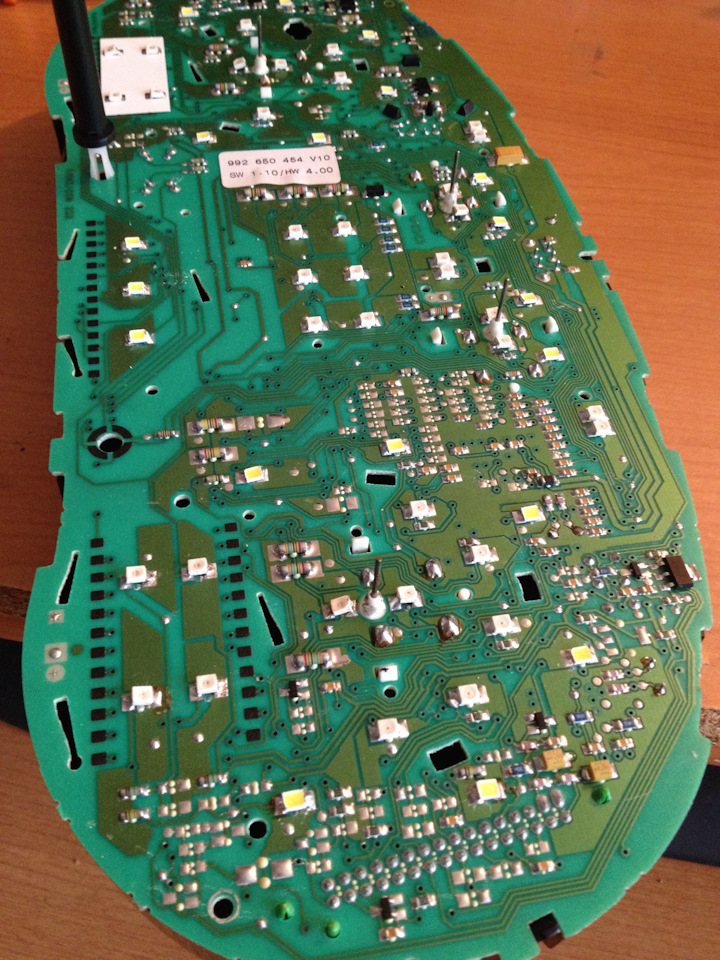

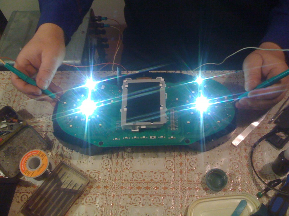

Поскольку на момент разборки панели не было известно что конкретно сломалось в панели, то были проведены определённые тесты. По результатам которых стало ясно следующее:
а) светодиоды подсветки разбиты на группы по 2 шт., каждая группа соединена последовательно и подключена к бортовой сети через резистор в 460 Ом
б) группы следующие:
— нижняя секция спидометра
— верхняя секция спидометра
— верхняя секция тахометра
— нижняя секция тахометра
— подсветка указателя уровня топлива и подсветка указателя температуры двигателя
— подсветка стрелок
в) вся подсветка включается с помощью ключа, собранного на полевом транзисторе
г) все проводники на печатной плате оказались в порядке
д) дефектов в пайке светодиодов и резисторов под увеличительным стеклом обнаружено не было

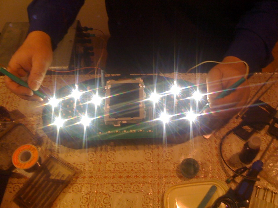

Таким образом единственная причина выхода из строя подсветки оказалась поломка светодиодов из-за перегрева при работе.

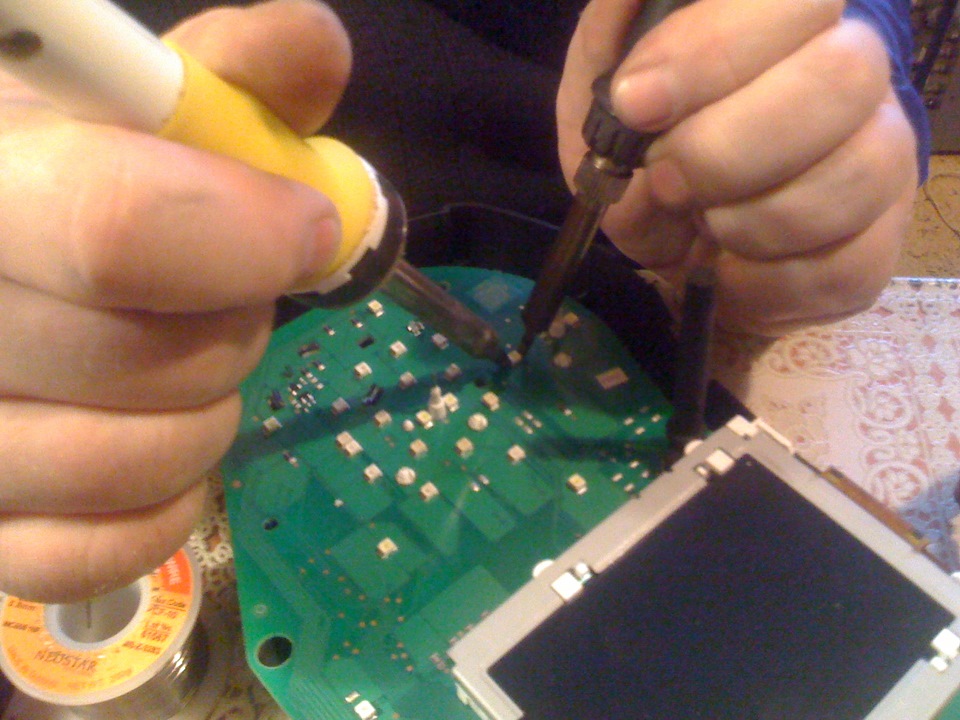

12. Выпаиваем светодиоды подсветки. Для этого необходимо одновременно нагреть каждый светодиод с двух сторон паяльником.
13. Сборку и установку производим в обратном порядке. Единственная трудность у меня была с установкой стрелок. Стрелки тахометра, указателя температуры мотора и указателя уровня топлива я поставил правильно, а стрелку спидометра немного провернул. В итоге пришлось второй раз снимать приборку и переставлять стрелку спидометра. И всё равно я немного промахнулся с её установкой:) теперь у меня спидометр показывает не на 5 км/ч больше, а на 7-10 км/ч больше чем реальная скорость.
Также я промахнулся с типом светодиодов. В приборной панели с завода установлены светодиоды средней яркости и с холодным оттенком света. А у меня в коробочке были только светодиоды повышенной светоотдачи и с тёплым светом. Но результатом всё равно остался доволен. Тёплый оттенок белого приятен для глаз и даже при более ярком свечении не режет глаза. приборы стали читаться легко и чётко.

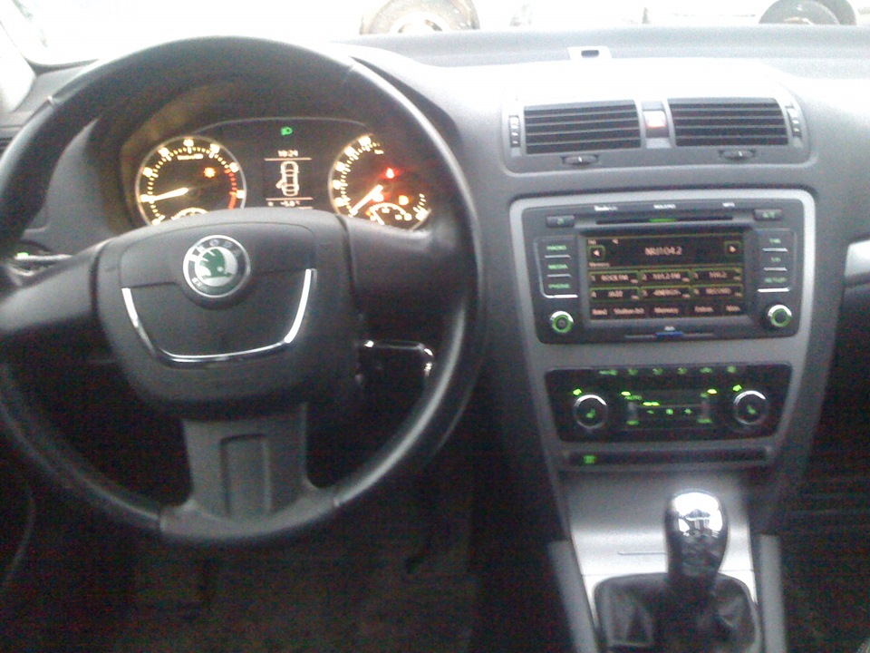

P.S. Сегодня вечером сделаю фотку результата на машине.
