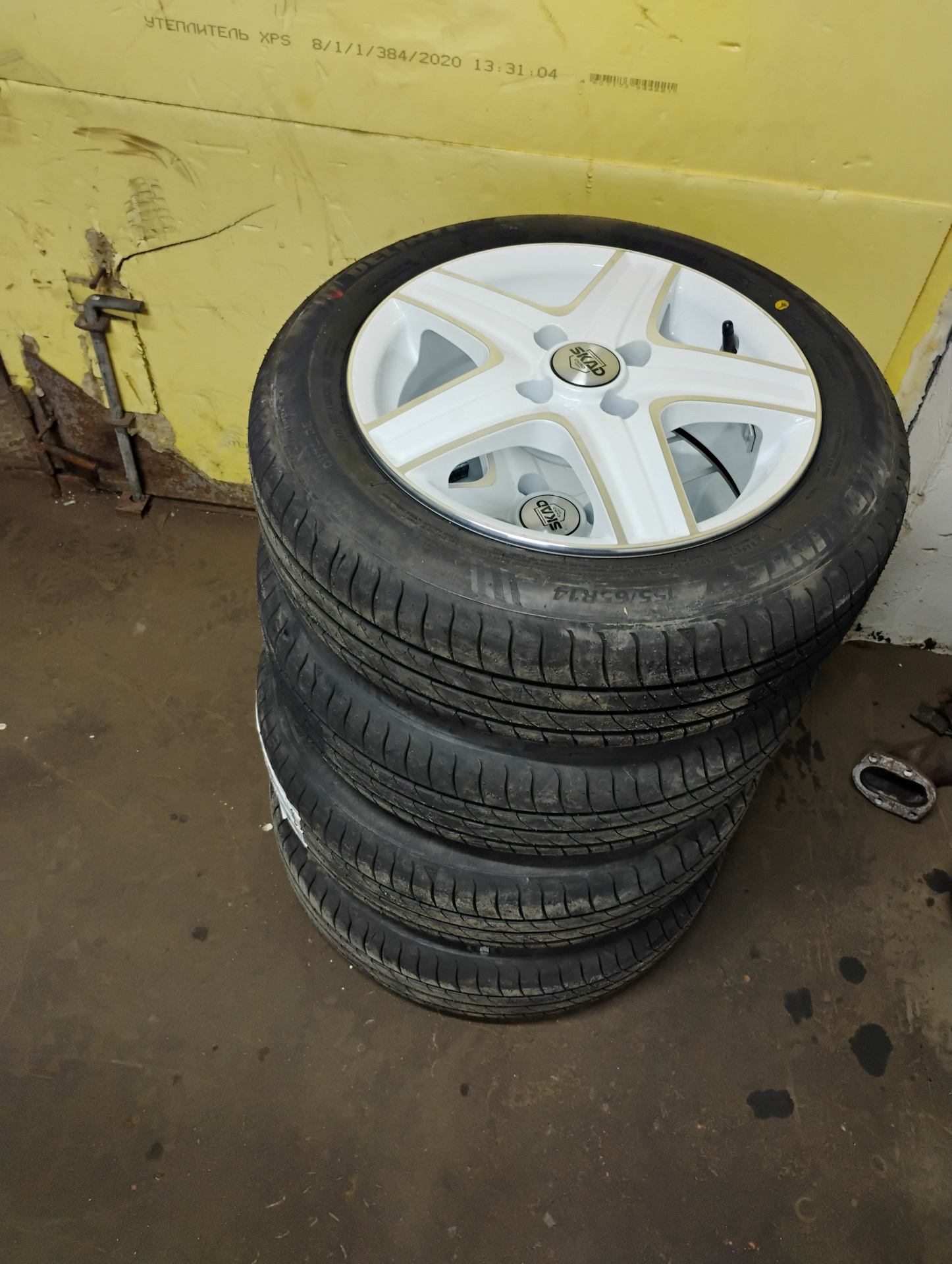

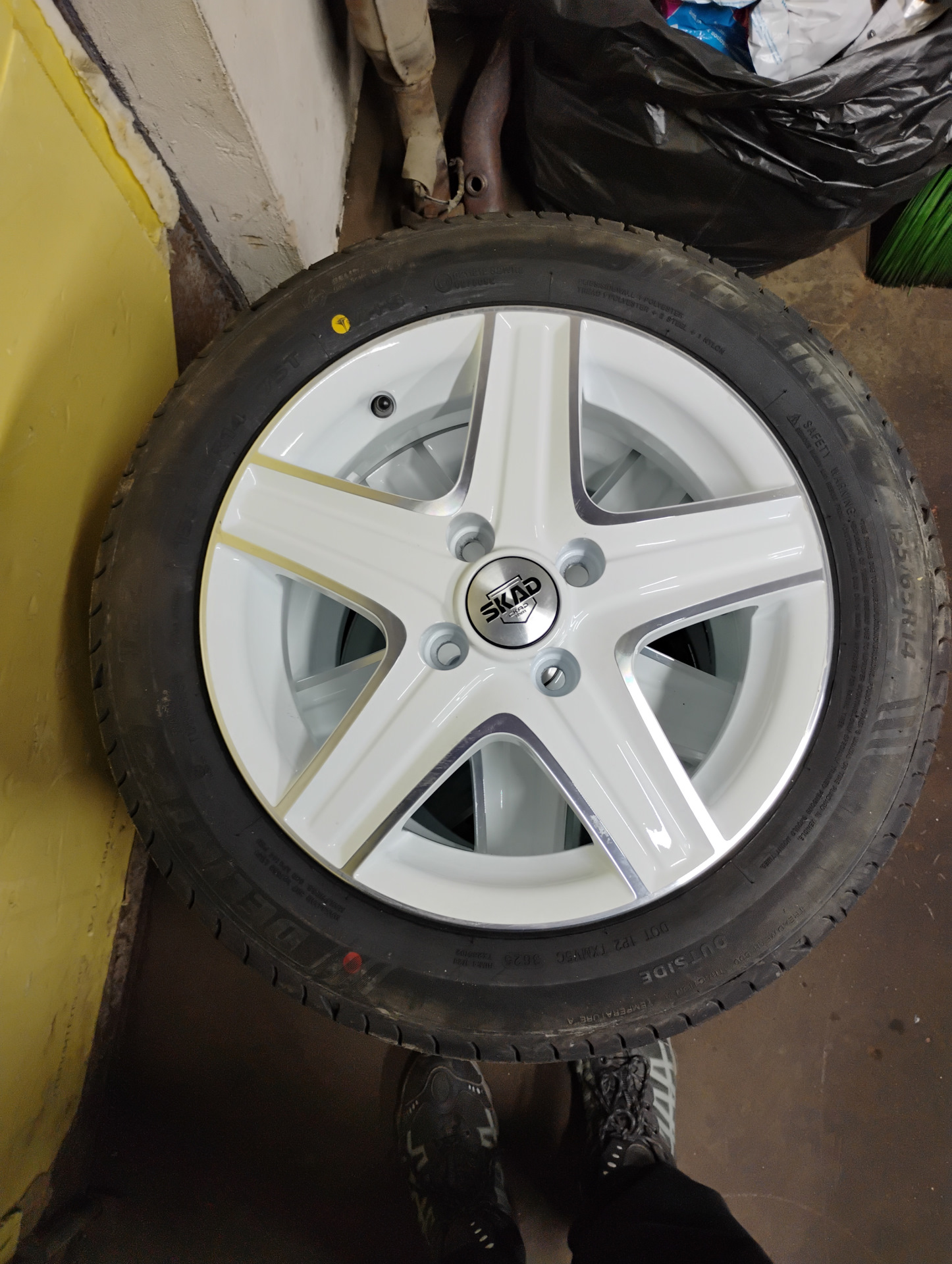

Летних колёс не было. Купил сразу диски и резину. Давно хотел на хобби/гоночных/корч машинах белые диски. Наконец-то купил.
Сначала хотел взять на koleso.ru, но когда собрался покупать, они закончились. Уже месяц у них всего один вариант белого диска, хотя раньше было 9.
На kolesa-darom тоже всё позаканчивалось и не обновляется. Видимо, с приходом сезона люди разобрали. Но почему нет новых завозов?

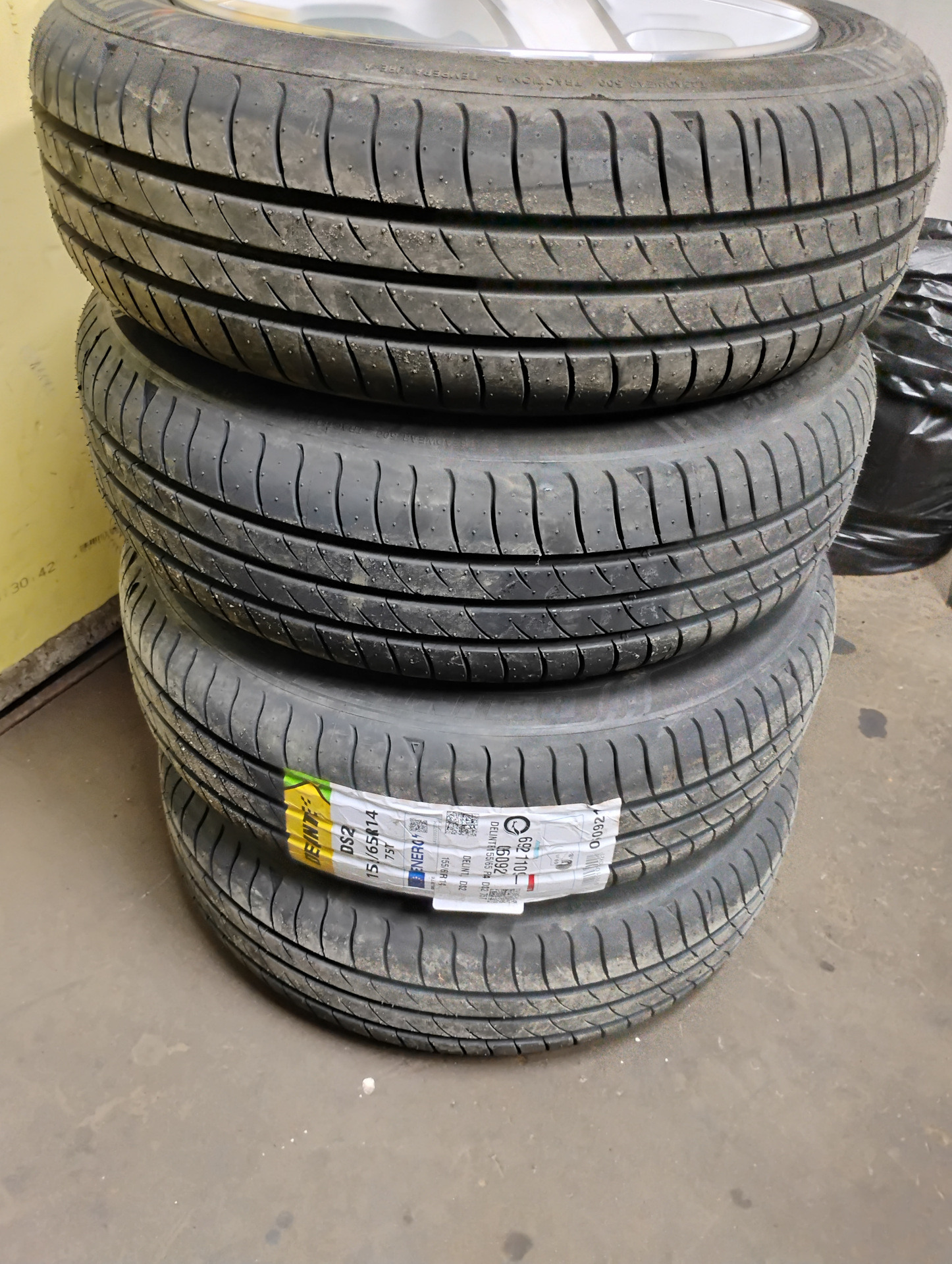

Пришлось пробовать новую компанию — Шинсервис. Нашёл у них диски, которые мне понравились, заказал. Резину просто взял самую дешёвую, потому что если успею, то ещё по мокрому немного посжигаю.
Диски: Скад Магнум 14 / 5.5J PCD 4x98 ET 38 ЦО 58.6
Шины: Delinte DS2 155/65 R14 75T
Из неприятного: приехал смотреть заказ — посмотреть до оплаты не дали. Сначала платишь, потом могут показать. Смысл тогда опции "оплата при получении"?
В итоге посмотреть дали за секунду до начала работы шиномонтажников.
Эти шиномонтажники не отклеили ни одной наклейки, в том числе с бортов шин. В прошлый раз этим прославились Колёса Даром, из-за чего мне пришлось переделывать шиномонтаж. Другие ребята отклеили наклейки, и шины перестали спускать: [003] Колёса, герметик, длины болтов.

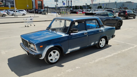

Позже приеду в гараж, посмотрю, не спускают ли. Заодно выеду прокатиться и пофоткаю, как на машине смотрится. Будет ещё один пост.

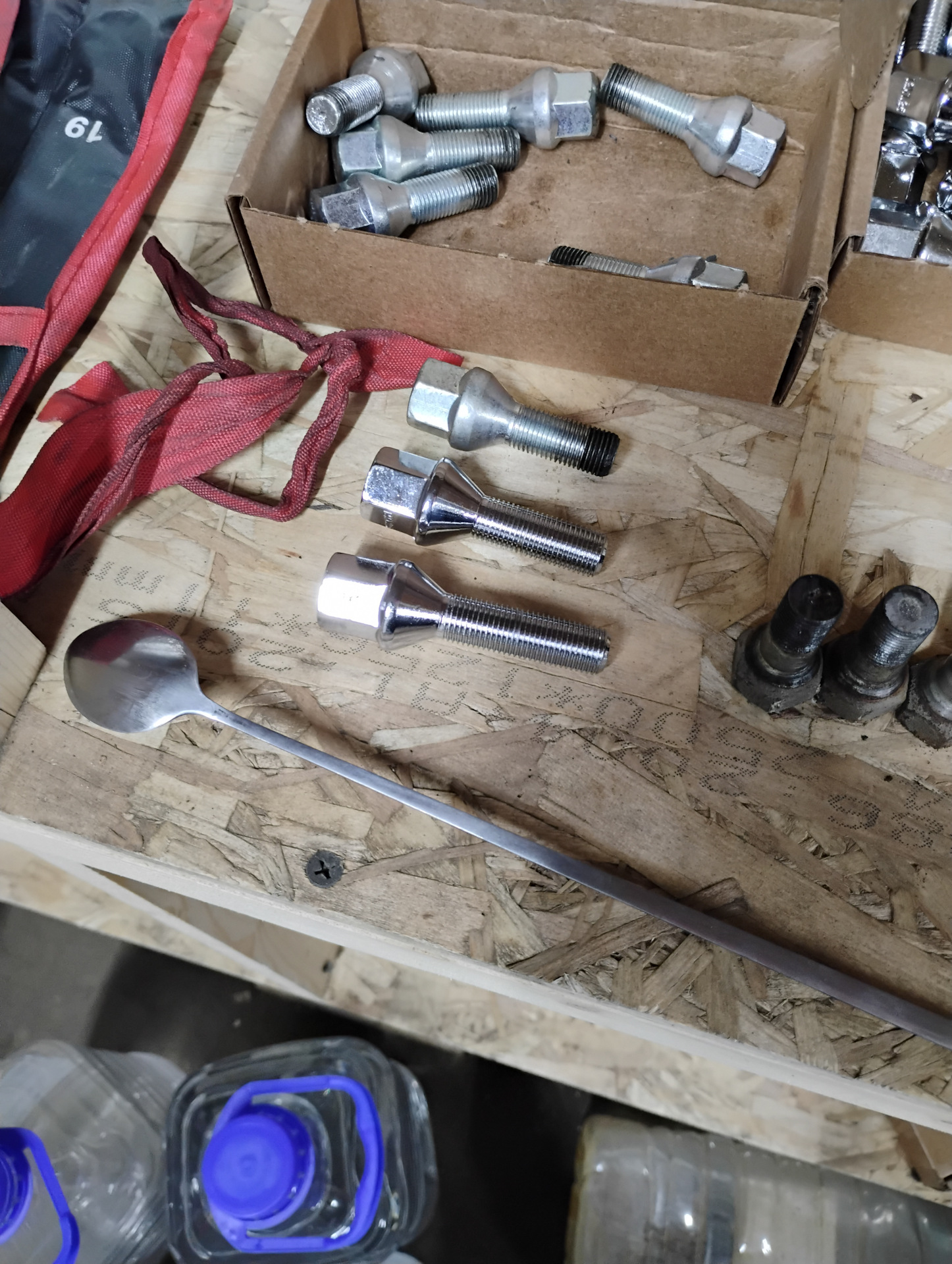

И пришлось сзади опять укороченные болты ставить, так как из новых дисков они выпирают на 2 мм больше (27 вместо 25) и начинают тереть об тормозные механизмы, колесо плохо крутится.
Спереди попробовал оставить прежние болты с резьбой 40 мм. Сзади вместо 32 резьбы поставил 28. Вроде, хватает.
Вообще, конечно, пора уже на шпильки перейти. Заодно проставок вкинуть. И колесо будет удобнее надевать. Сейчас вообще геморрой какой-то. Когда дифф буду менять, сниму барабаны и прикину, какие шпильки поставить, чтобы подошли и ничего не тёрли внутри.
Upd: пост с новым внешним видом — [019] Выезд, лямбда, тряска, вибрация педали .
