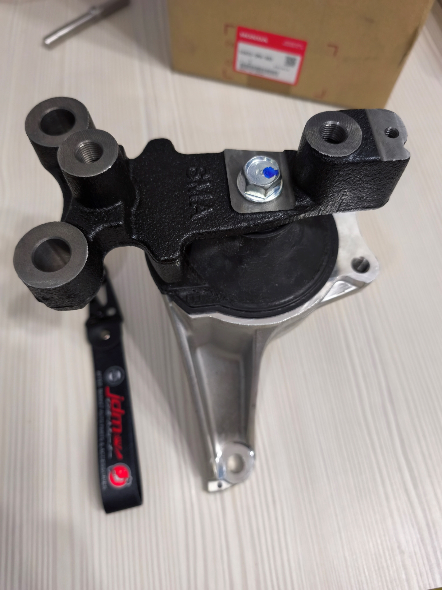

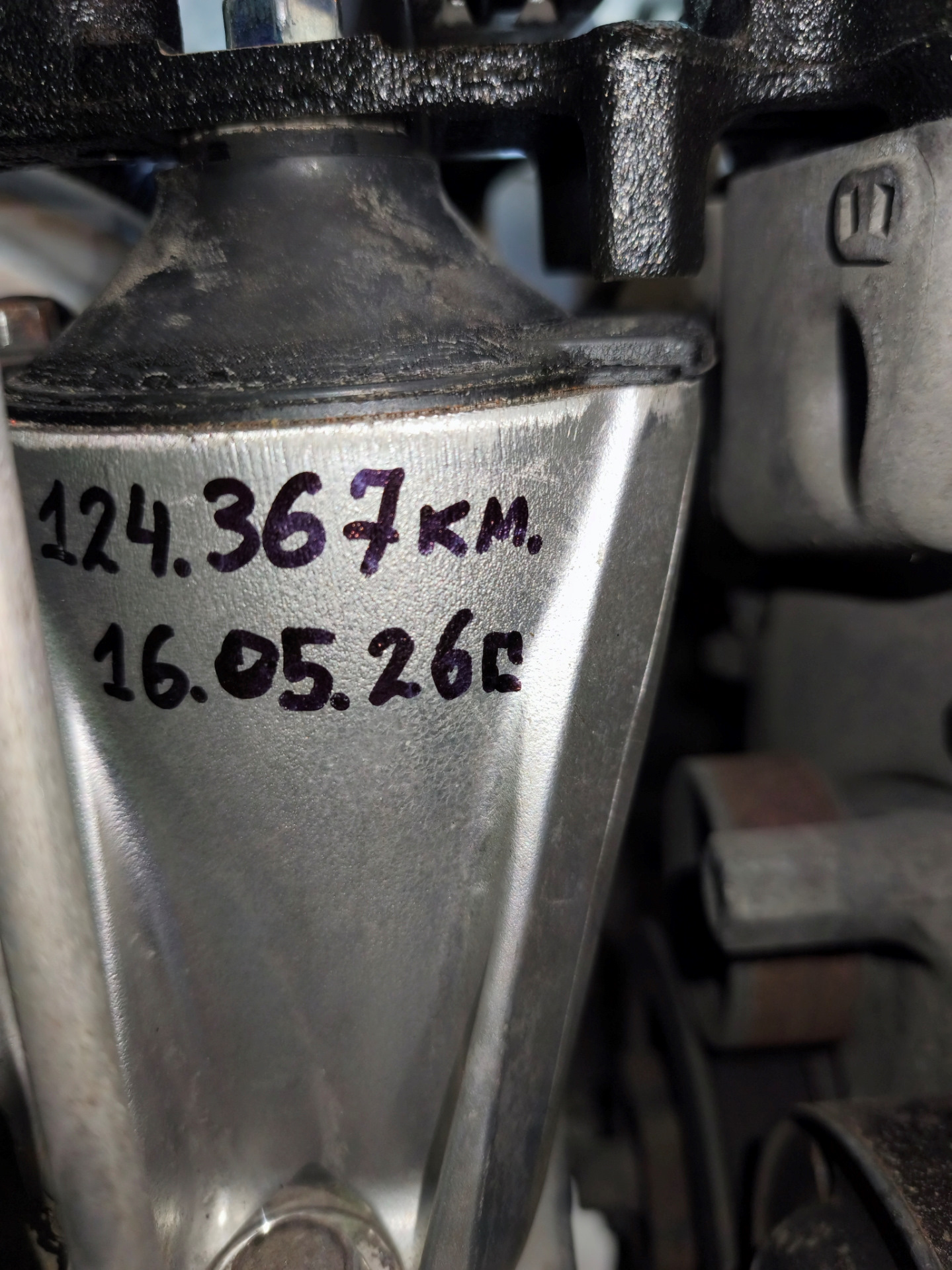

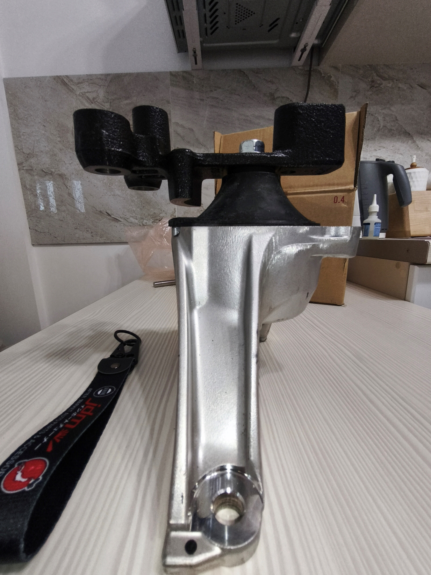

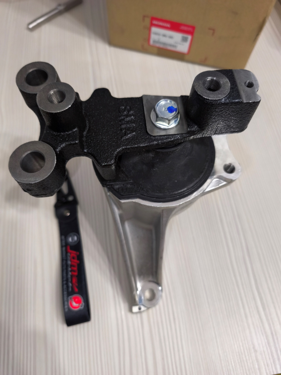

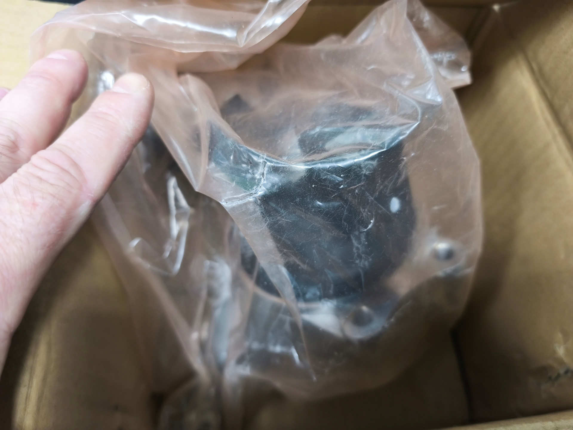

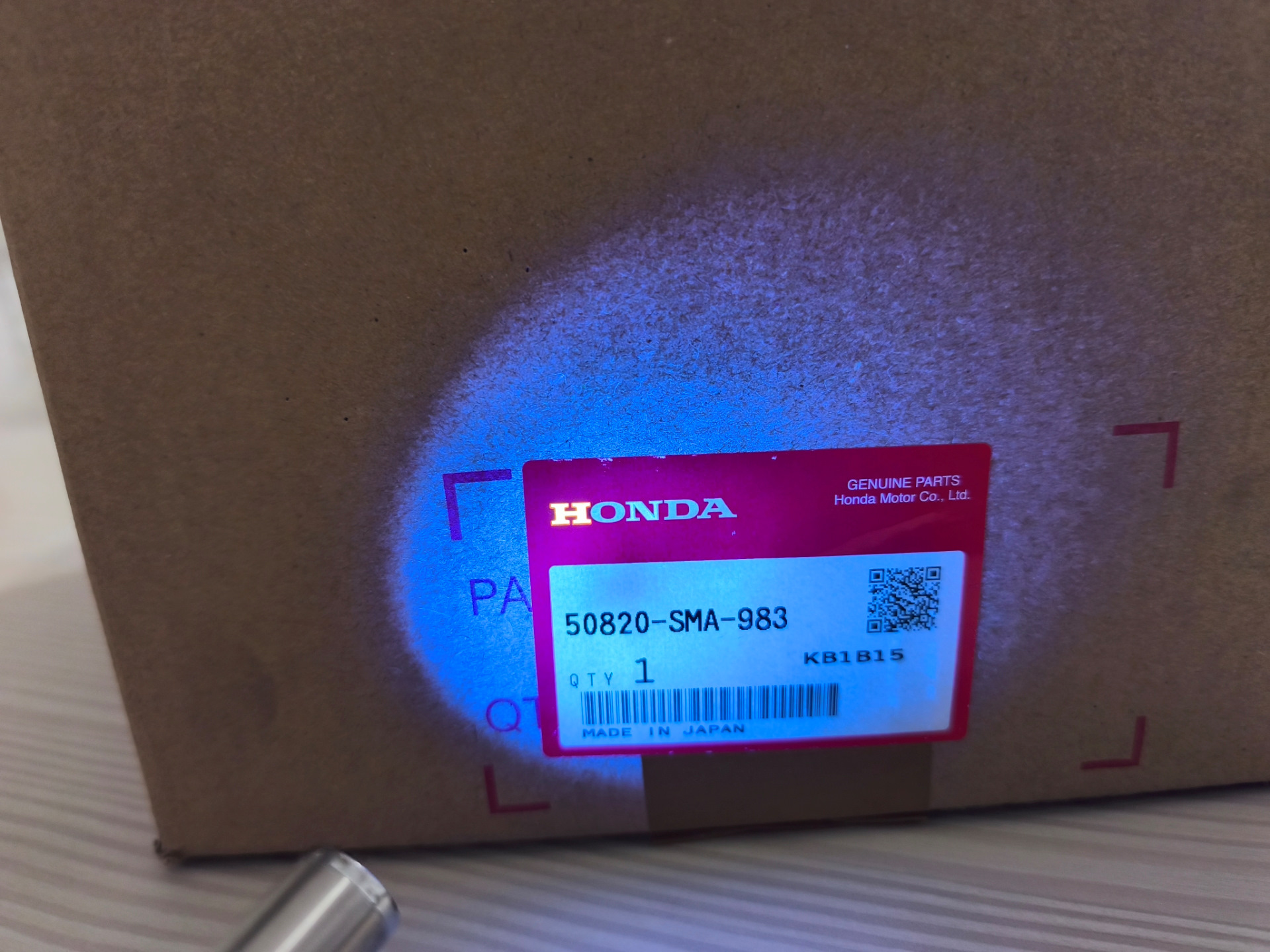

Гидроопору купил ещё перед Новым Годом — орига Honda.
После получения заветной коробки сразу просветил этикетку фиолетовым фонариком — вроде все признаки японческой подлинности налицо :
Месяц где-то косился на ссылку в Дроме в нашей группе в Телеге.
Но блин цена, как казалось тогда кусалась — 30 рублей.
Ещё раз подумав, всё-таки решил брать, пока лежит.
Т.к дешевле она уже маловероятно, что будет, а вот то, что будет ещё дороже — факт.

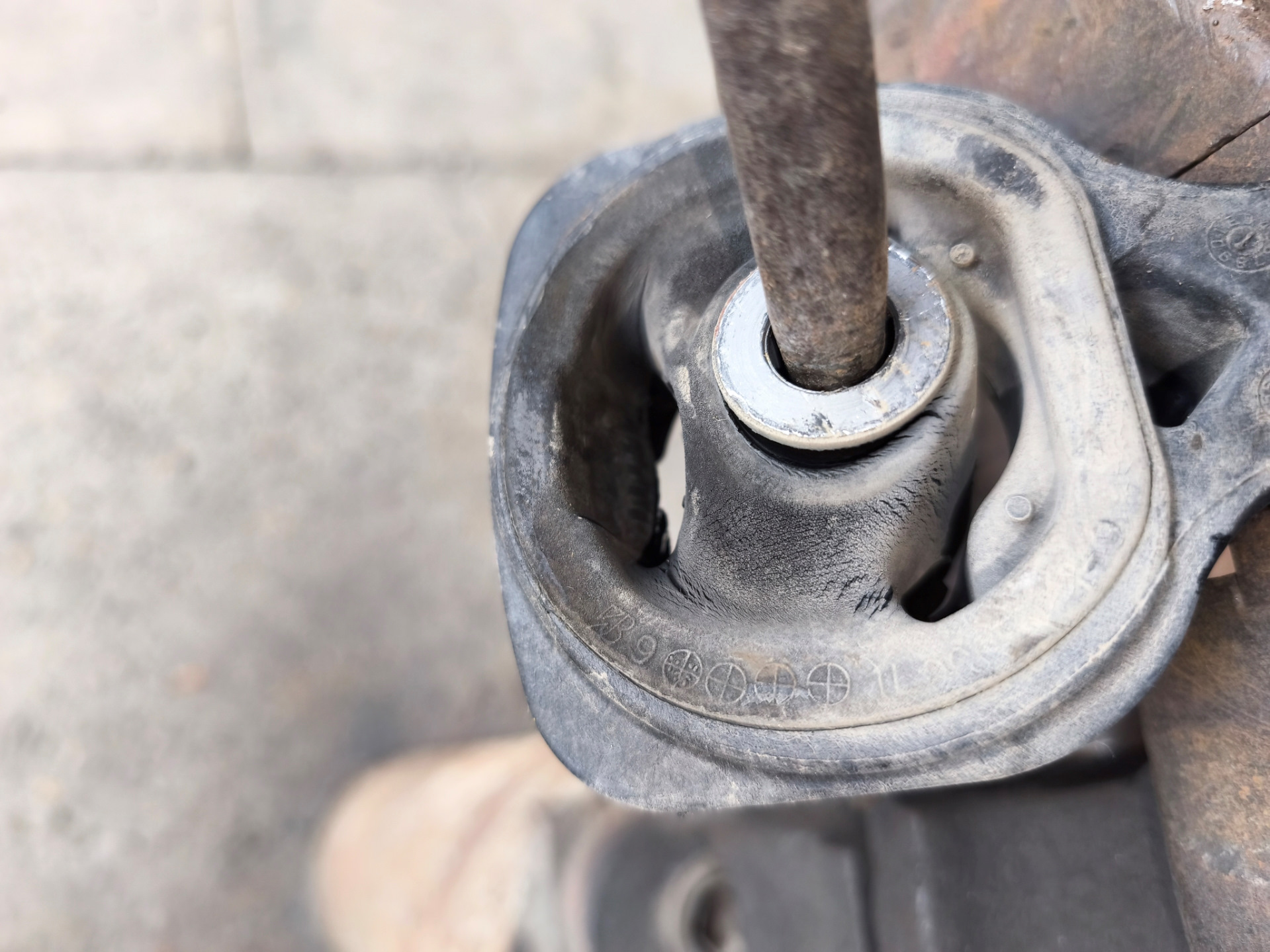

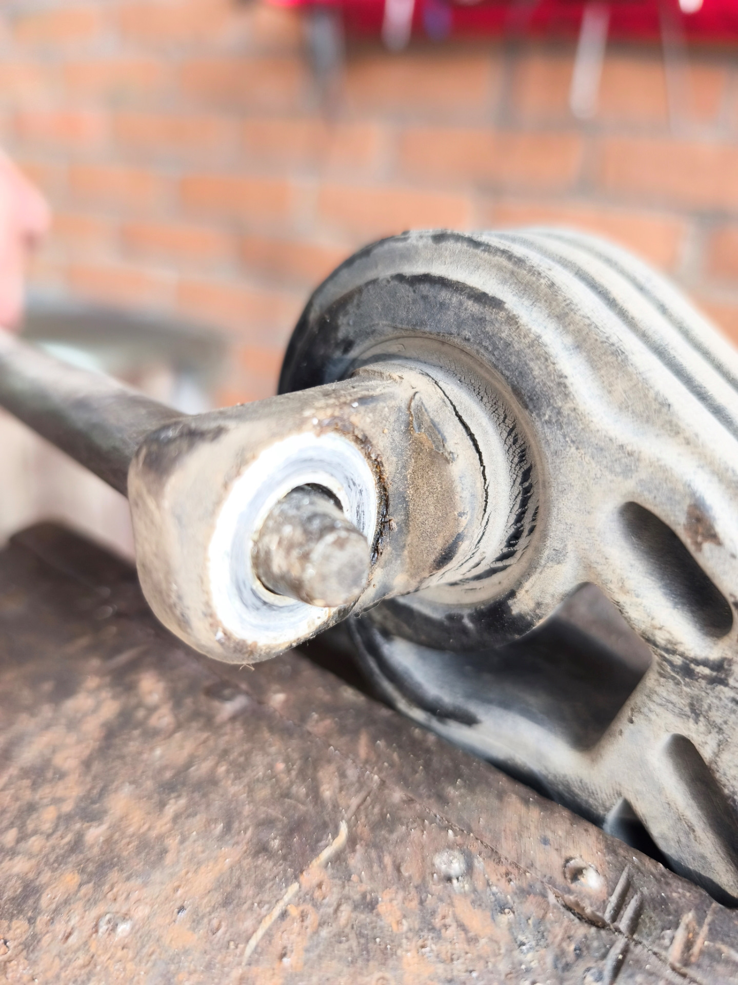

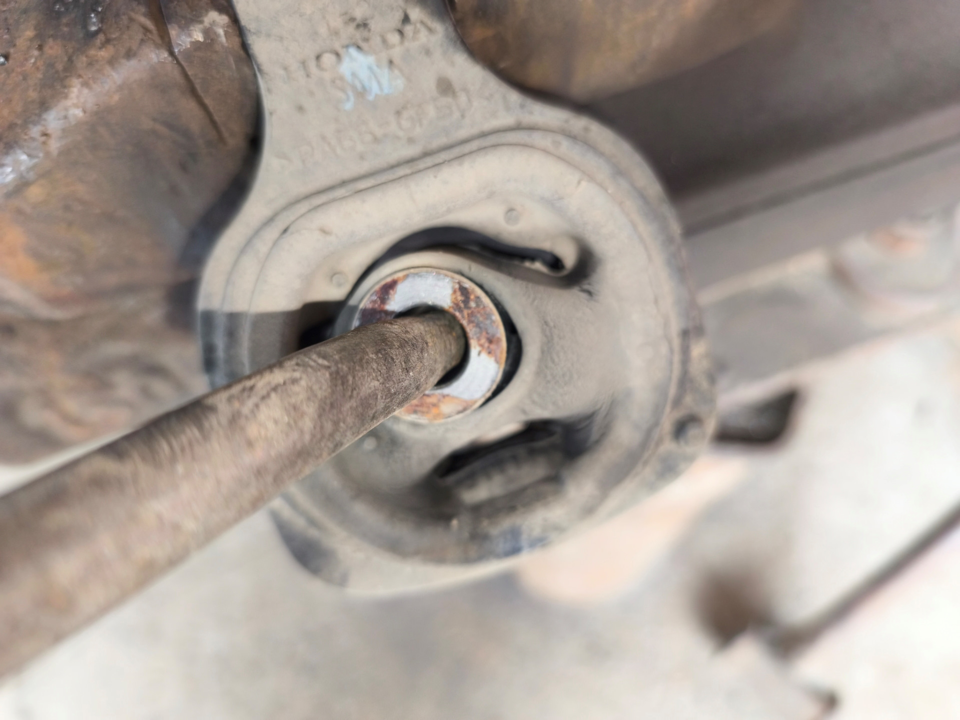

Родная гидра у меня была уже почти при смерти — зазор был пару мм.

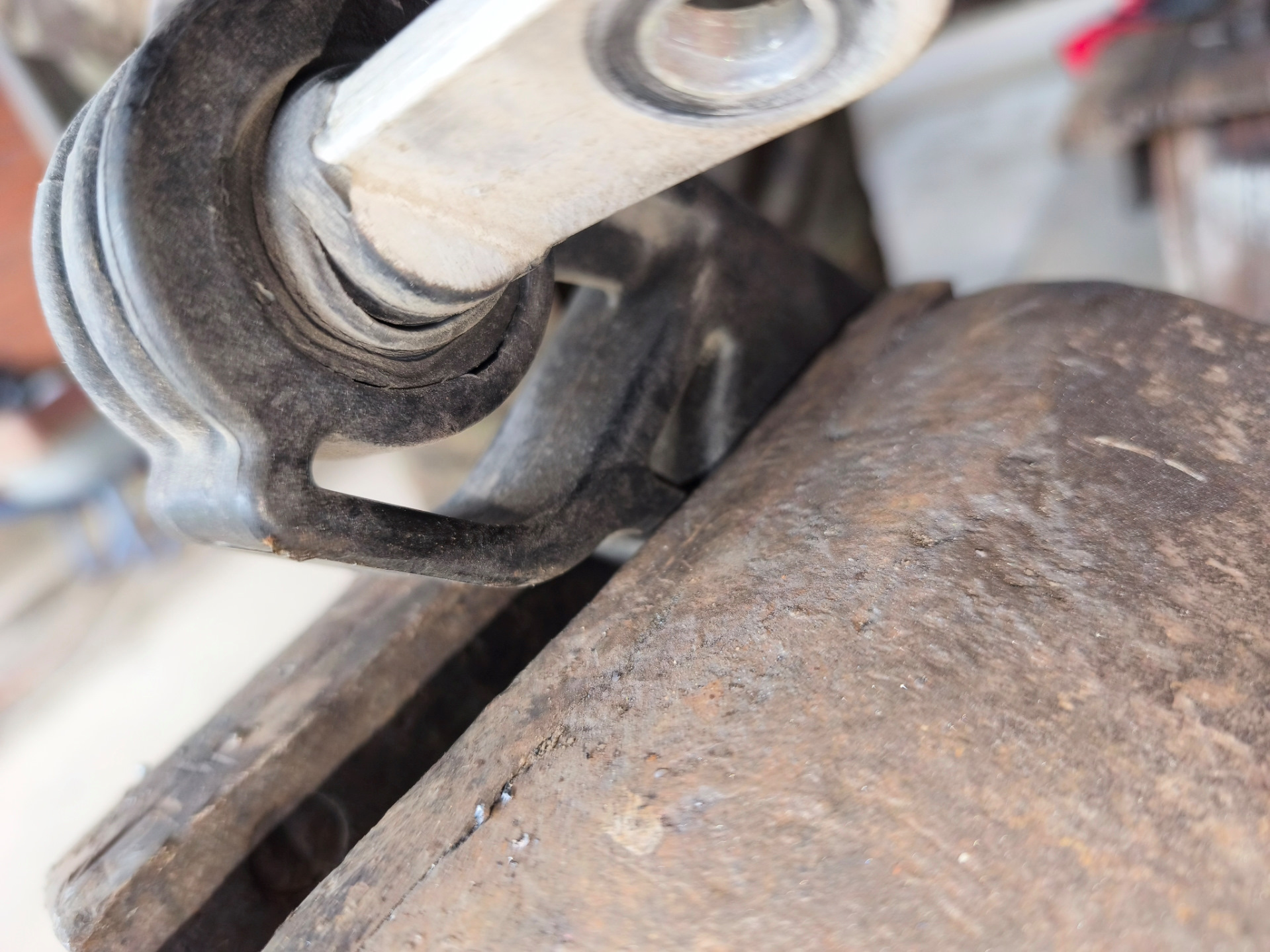

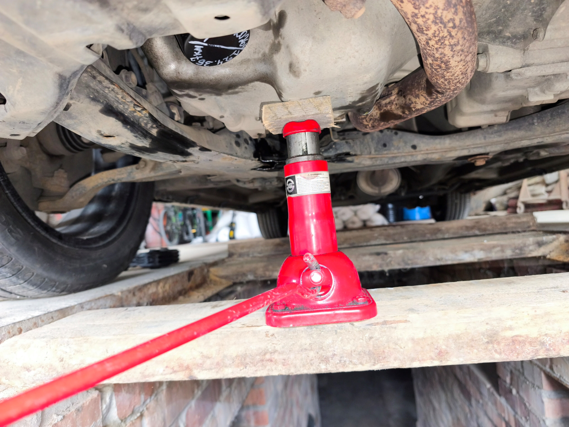

Сперва немного поддомкратил двигатель через деревянную плашку:
Ослабил гайковёртом все крепёжные болты на верхней подушке и убрал её в сторону.

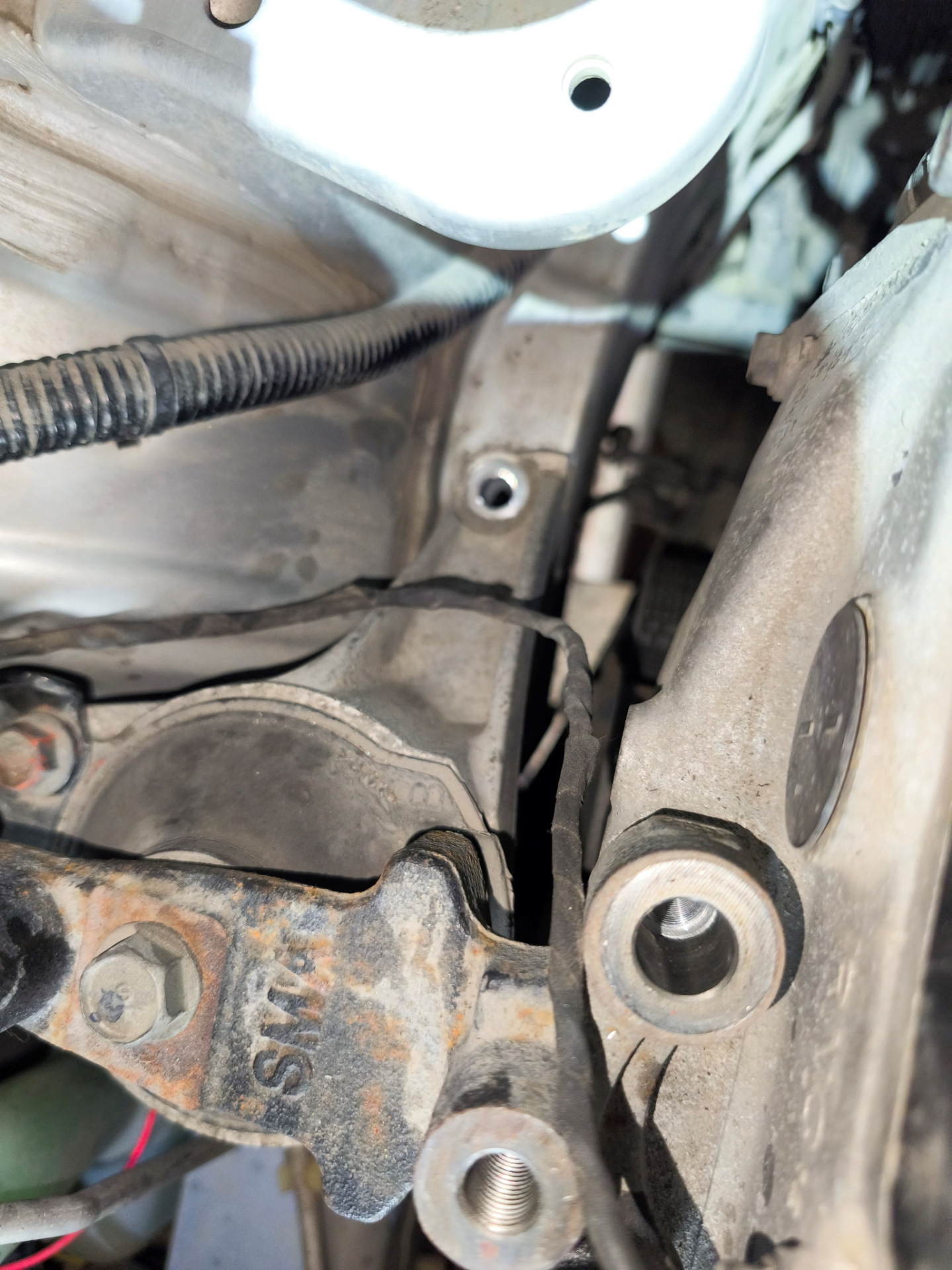

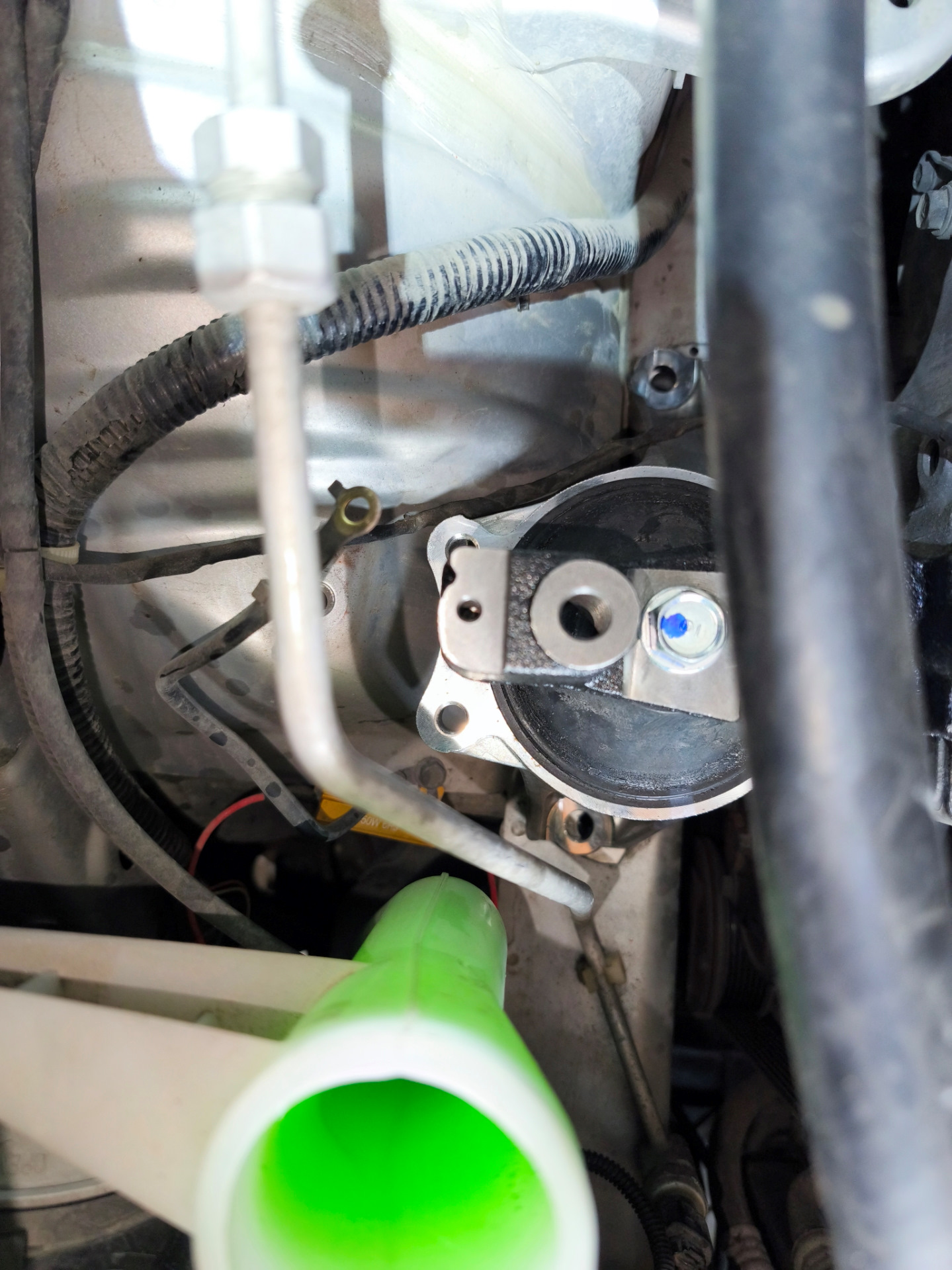

Потом выкрутил и болты с гайкой державшие опору :

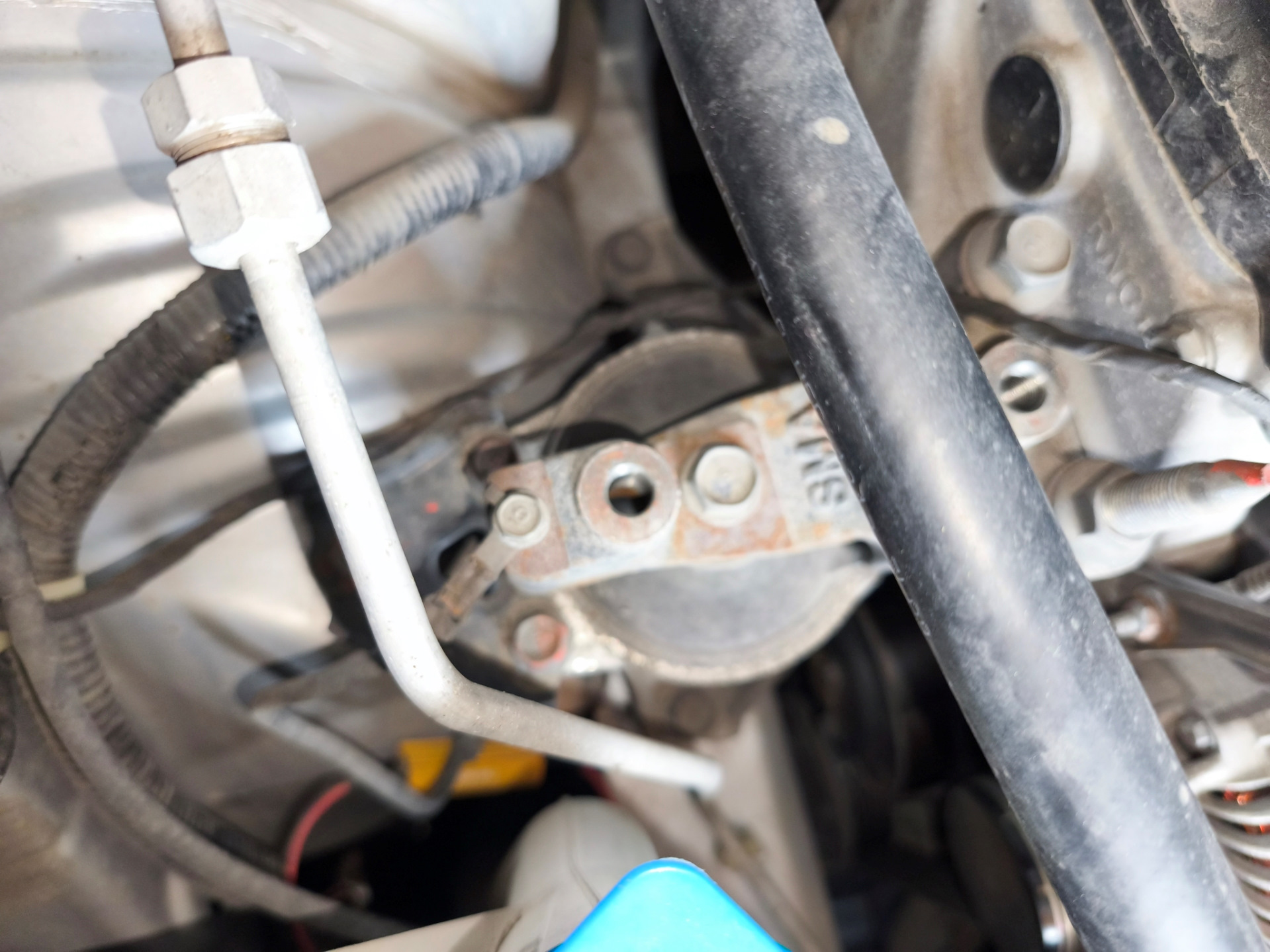

Ещё немного приподнял двигатель и попытался вытащить гидру.

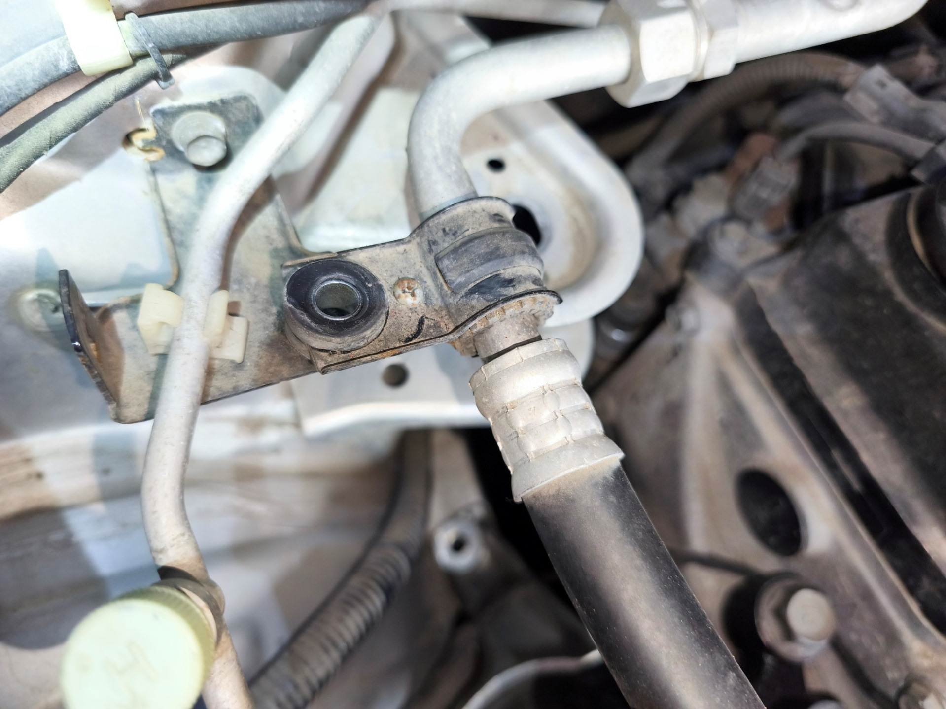

Сперва нифига не получалось — мешал шлаг компрессора кондиционера.

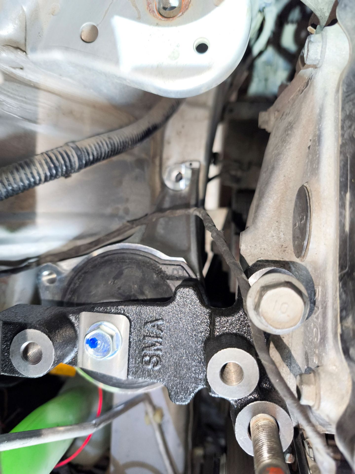

Потом допетрил и выкрутил крепёжный болтик, который держал кронштейн этого грёбаного шланга — вот этот :
Шланг сразу начал шевелиться побольше и получилось вытащить опору наружу.

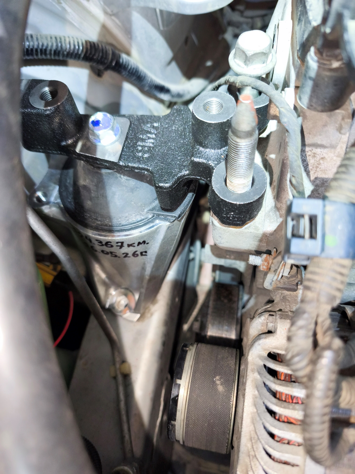

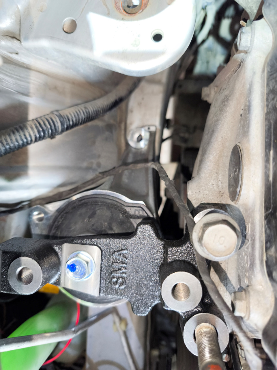

Новую гидроопору запихал на место и наживил обратным порядком :

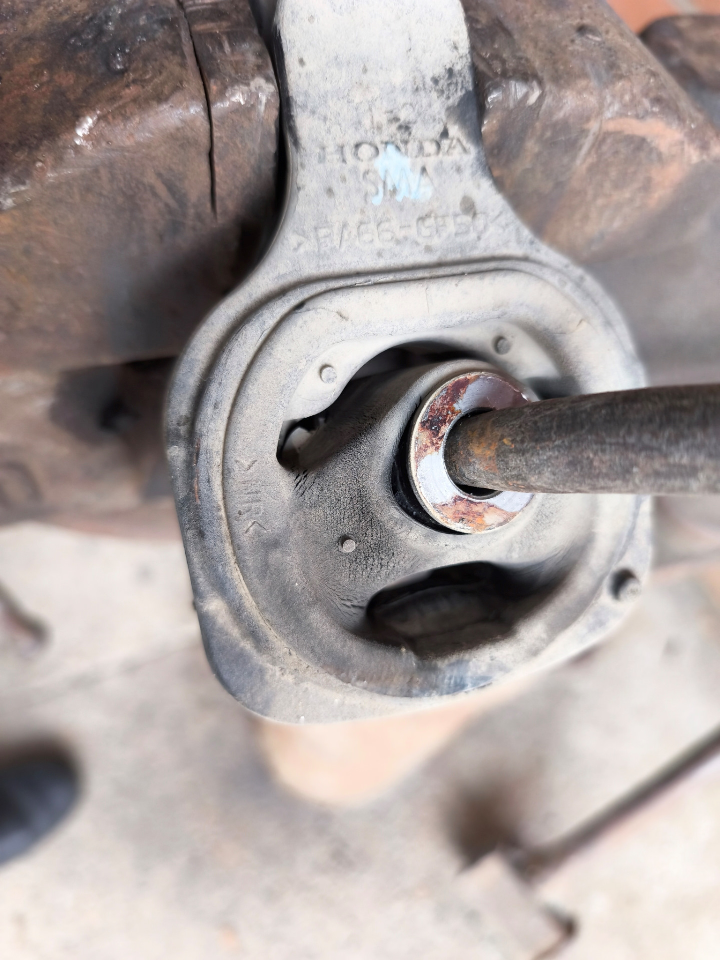

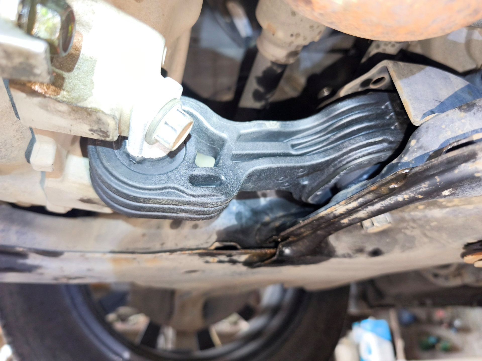

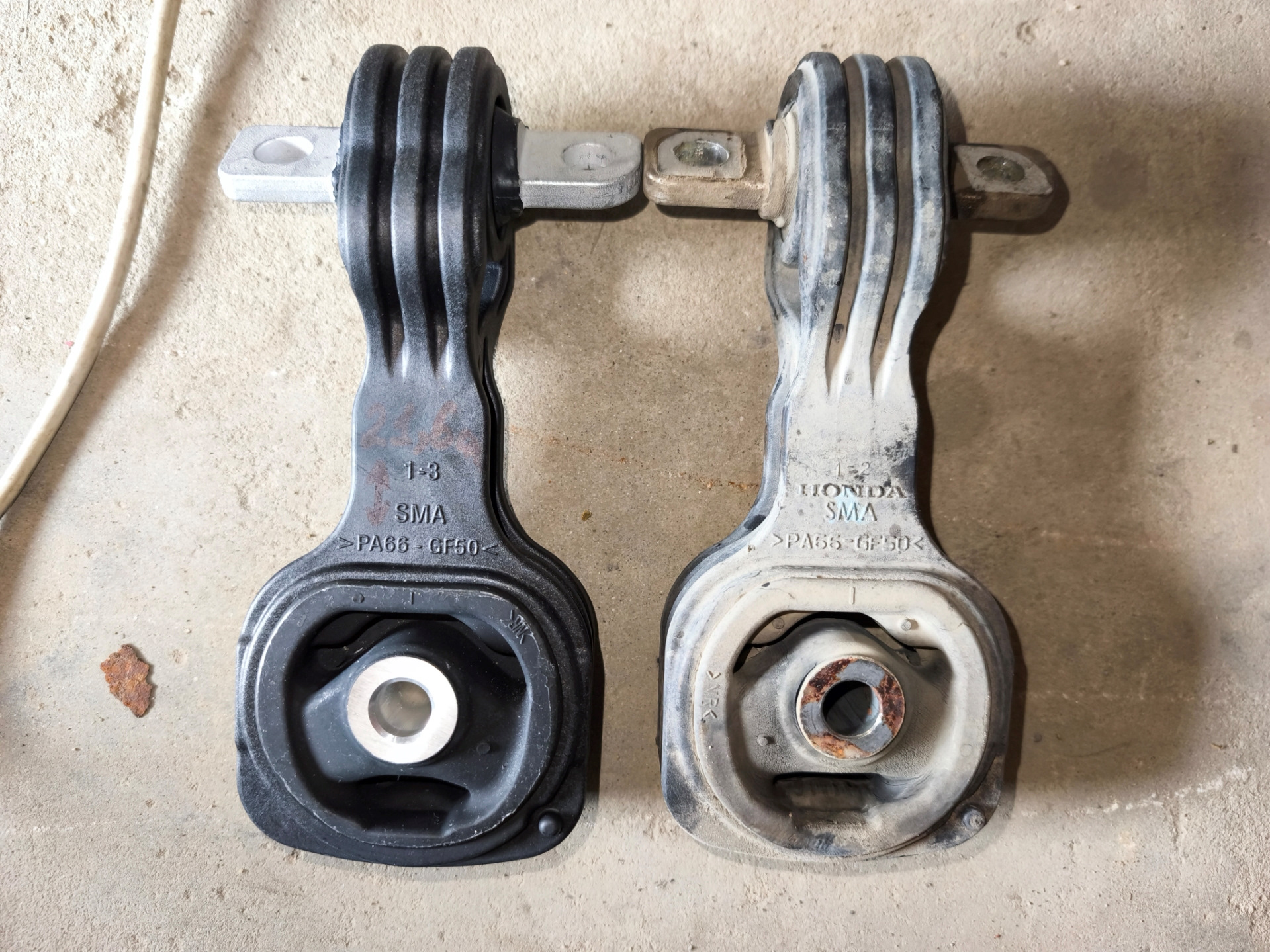

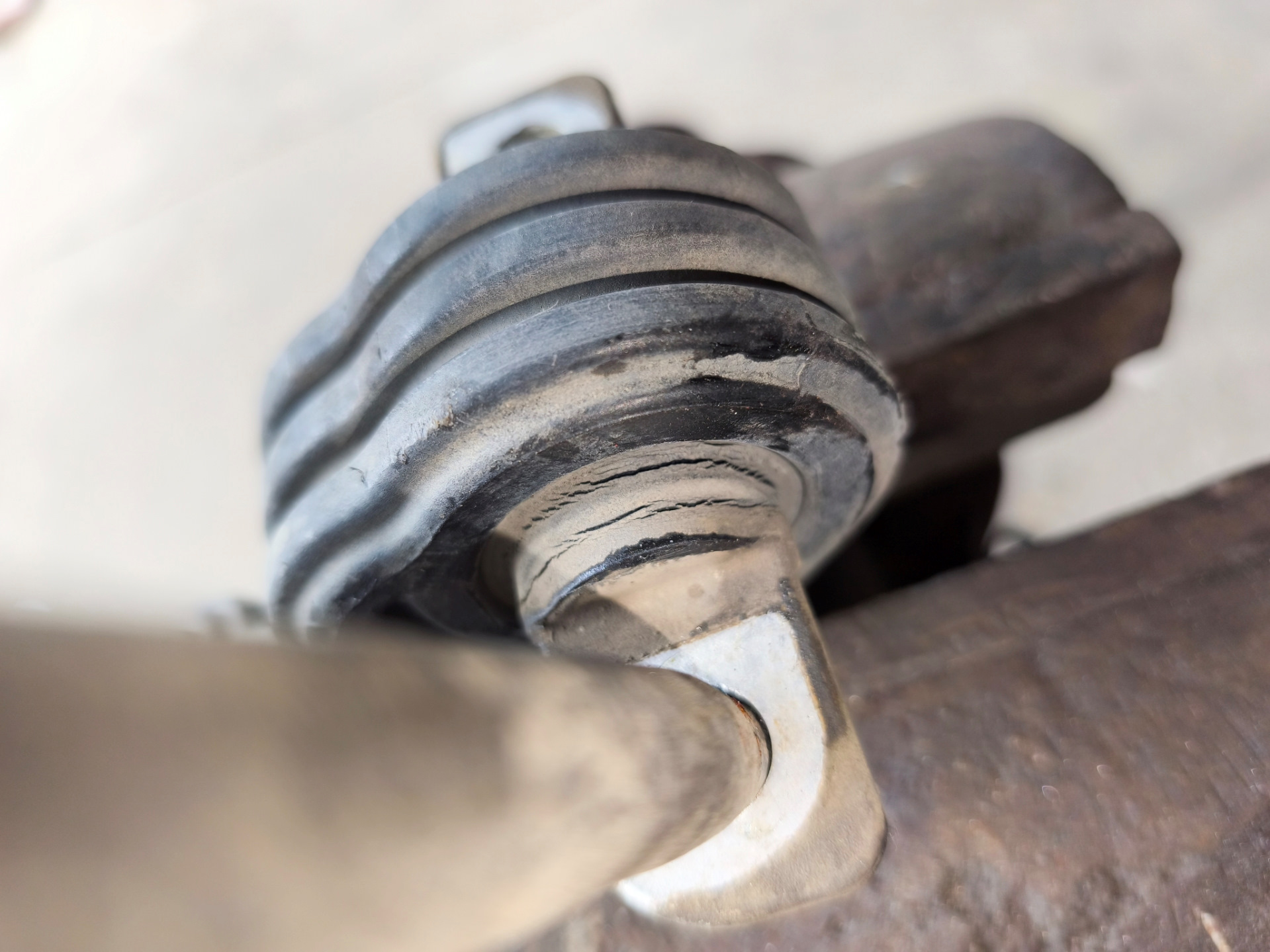

Потом снял и поломал в разные стороны нижнюю подушку АКПП.
По-ходу она уже тоже своё отработала — резина была вся в трещинах и надорванная :

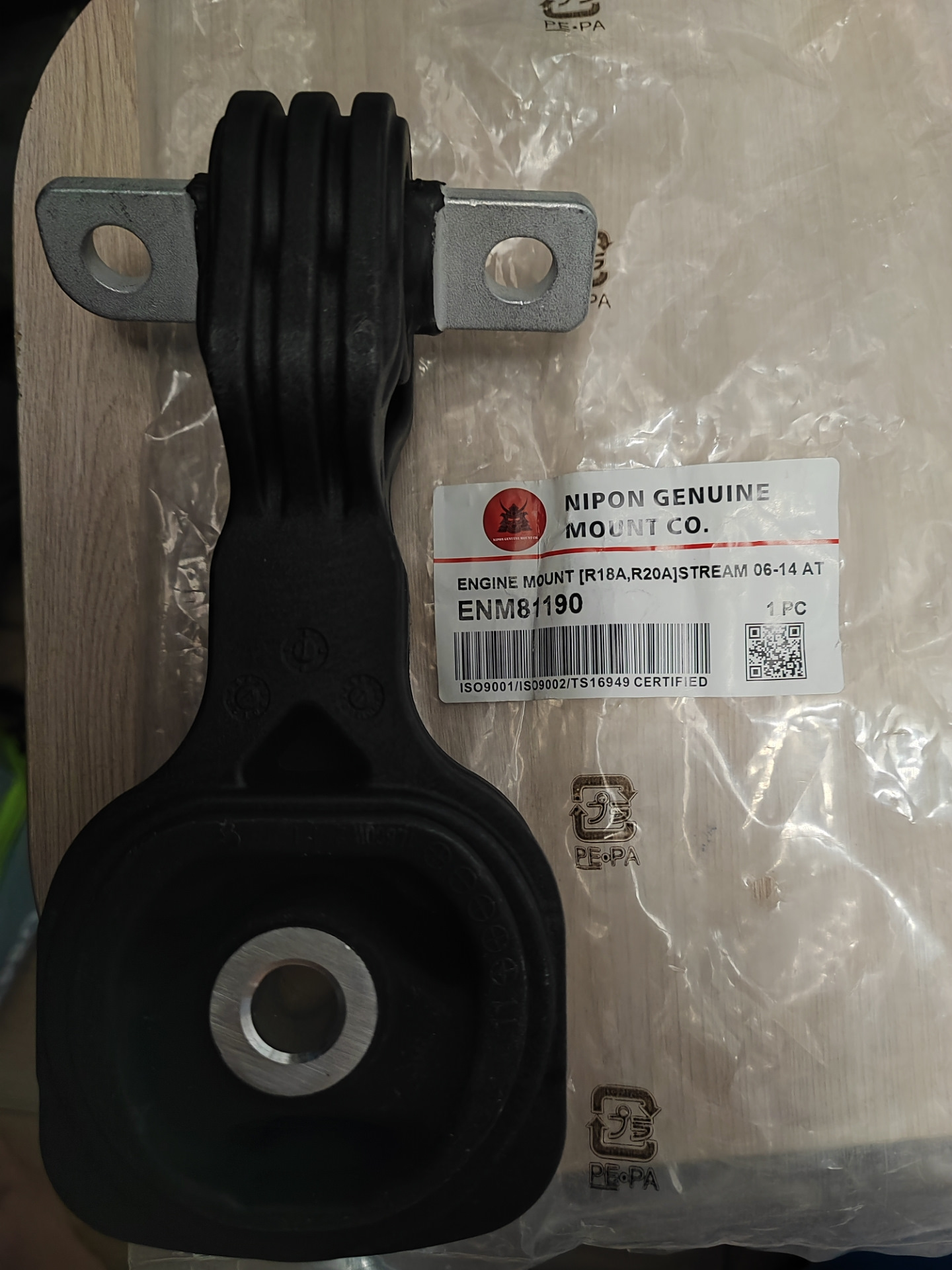

На замену уже почти 2 года лежал китайский дубль подушки с Озона :
NIPON GENUINE MOUNT CO. Гайка автомобильная, Гайка крепежная, 1 шт.

После протяжки всех болтов на гидроопоре и нижней подушки, убрал домкрат, воспламенил двигатель и погазовал на месте.
Чёт показалось, что появилась вибрация, которая раньше сильно не ощущалась.
Почесав немного репу — снова ослабил все болты сверху и снизу.
Пошевелил двигатель туда-сюда.
Запустил его и опять погазовал немного, чтобы он сел на своё место.
Заглушил и затянул все болты заново.
После контрольного запуска вибрация пропала.
Теперь зазор в гидроопоре вот такой — мне прям нравиться :
