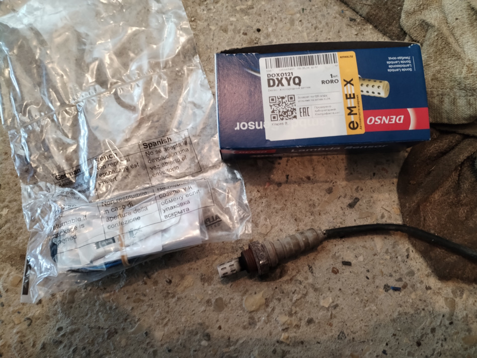

И вот очередная попытка победить плавающие обороты. Стал замечать, что машина начала поджирать бензин, и стрелять из выхлопа при сбросе газа. Подкинул другие свечи, и полез в диагностику — увидел что лямбда умерла в бедной смеси. Заказал денсо, поставил без проблем, по сканер всё збст. Машина перестала стрелять, коробка переключает мягко. Но обороты иногда гуляют, особенно на прогреве.

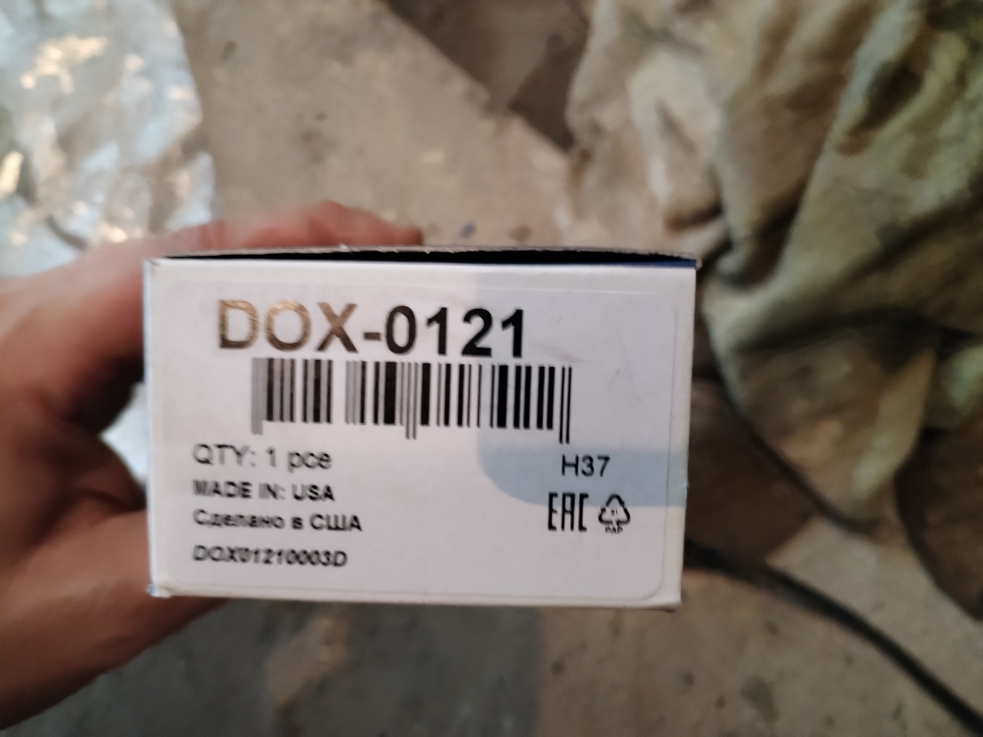

Приветствую, а почему лямбда 0121 а не 0119?
Заказывал по вину, там нет предложений на эту машину лямды 0119.
А в чём разница?
По сопротивлению нагревателя вроде, на мазду идëт 6 Ом, вот DOX-0119 как раз подходит
Ну у 0121 вроде 4,2. Я думаю меньше не хуже, хуже когда больше. Пока работает, буду тестить.
За первую Демио не знаю, но у следующего поколения нагреватель питается не чисто 12В а с помощью ШИМ. И лучше что бы сопротивление соответствовало, что бы лямбда не перегревалась изнутри, так может и керамика треснуть или просто срок службы будет меньше из за перегрева. А так по уровням сигнала они все одинаковые. И да, по теме смотрел ролик что проблема в проводке на дпдз у вас есть. Некоторые даже меняют то ли фишку, то ли косу целиком.
