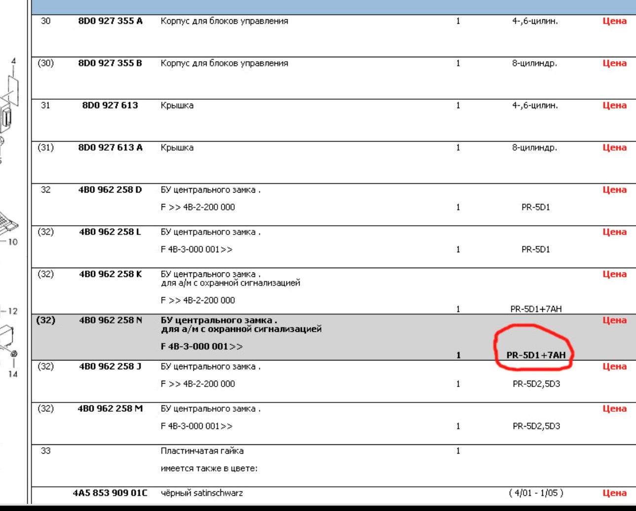

Начнем с различия блоков.
Основное отличие блоков комфорта у ауди А6с5 в частоте работы радиобрелка ключа ЦЗ.
5D1 несущая частота 433,92 МГц
5D2 несущая частота 315 МГц
5D3 несущая частота 315 МГц с уменьшенной передающей мощностью
5D4 несущая частота 315 МГц без кнопки паники
5D5 несущая частота 315 МГц с уменьшенной передающей мощностью и улучшенной регистрации
5D6 несущая частота 315 МГц
5D7 несущая частота 868 МГц без кнопки паники
5D8 несущая частота 868 МГц с тревожной кнопкой
5D9 несущая частота 433,92 МГц с модифицированным периодом передачи
Какая у вас частота и какой блок вам подходит легко узнать с помощью вин кода и например Автодок(в принципе любой подборщик запчастей показывает).

Оказалось у bobreshov как раз лежит запасной блок с буквой D в загашнике. Андрюха любезно предоставил блок на проверку. Подключаем-запускаем даже без смены кодировки. И ключи прописаны за 2 минуты .Ага значит все таки блок комфорта .
Лезем на известный сайт, выбираем среднюю цену и ищем блок 4B0962258A
Нашел у частного продавца Ивана в Севастополе. Причина почему продает, не смог привязать ключ, поменял блок оказалось неправильно привязывал. Но блок точно рабочий и целый

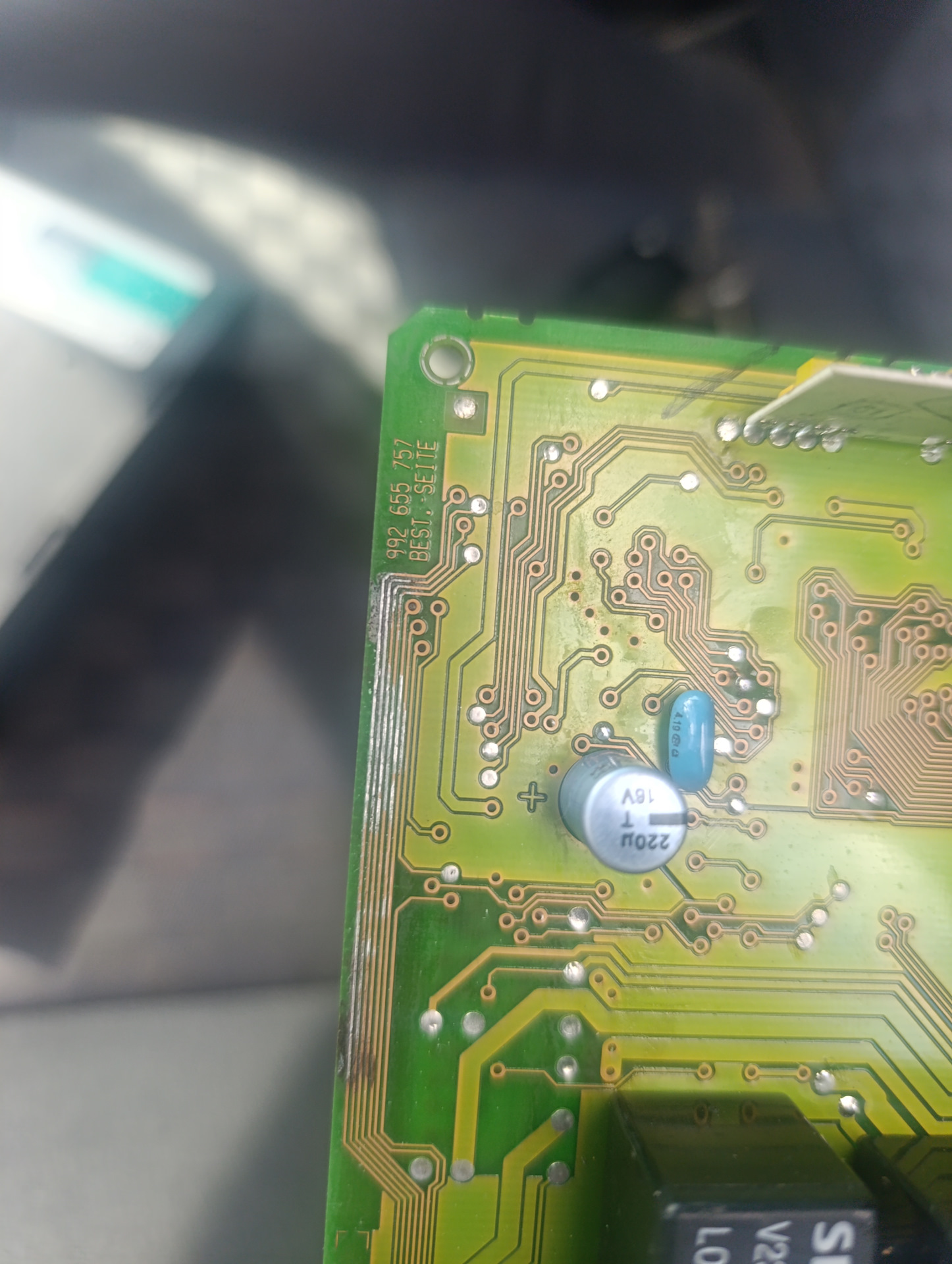

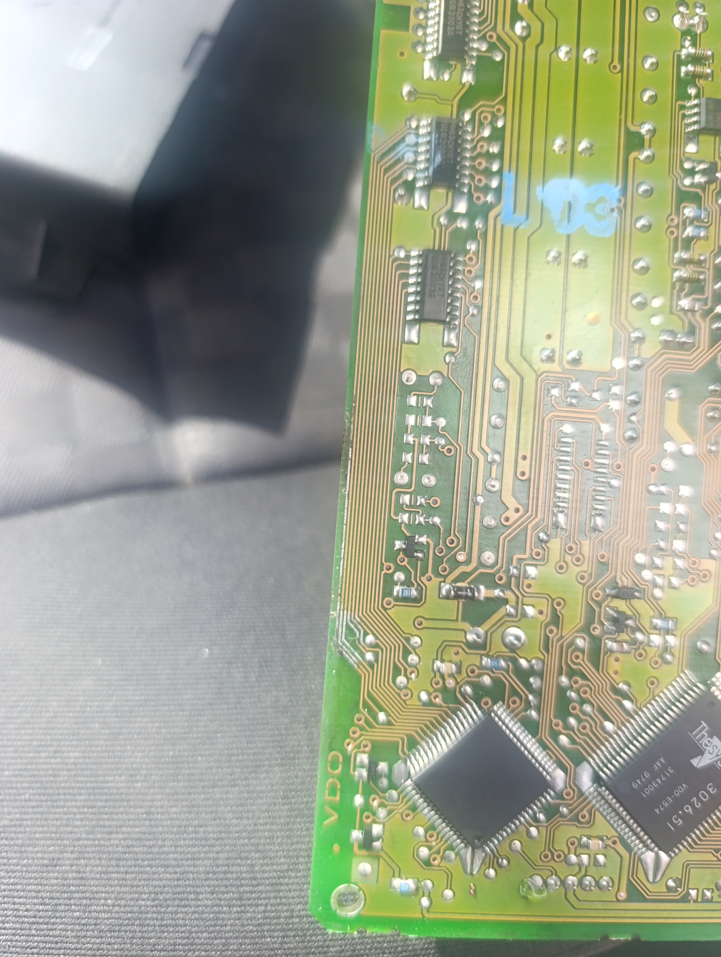

Я 3 дня перебирал кодировки, пытался прописать ключи всеми известными способами-эффекта нет. От безысходности решил вскрыть блок
Пишу Ивану -как так договор же был что блок рабочий, все норм. А он утопленник.
Предлагаю отремонтировать и если получится разделить счет за ремонт. Пошли отговорки что ты щас найдешь ремонт где диагностика 2000р+ремонт 2000р( ну типа начался развод). Говорю не вопрос повезу знакомому-дорого не возьмёт, отпишусь по результату (мне то нужен исправный авто а не мутные схемы)
Везу электрику он все пропивает, очищает, проверяет
Подкидываем блок и нихрена. Мы уже и лицензионного Васю подкидывали и кодировки побайтно меняли. Даже антенну продублировали. Брелки не работают.
Отдал 1000р ему за старания.

Приехал, тут же похрен на гарантии вскрыл блок
Пишу Ивану в Севастополь . что теперь я уверен что проблема в его нерабочем блоке 100% а не в косяках моей проводки(были у меня до последнего такие сомнения)
Итого блок нерабочий . на что он мне скидывает обьявления блоков по 9000-12000р и говорит вот хорошие бдоки дорого, а я типо и так дешево продал .
Ага 4000р+пайка1000р+другой блок 1800р. Давай говорю по совести ты бы все равно нерабочий блок не продал, сделай хоть какой то кэшбэк. Но после этого сообщения Иван перестал выходить на связь😁. Вот так человеку 1000 или даже 500р дороже совести и своей репутации.

По частотам это как раз первоочередная инфа для поиска заменителя блока. У вас может их и валом, тут их мало и ценник уже начал расти. Менять просто наугад блок не наш метод
Зачем мне частота, она никакой инфы не несет абсолютно. У всех европейцев одна частота! Ведро ключей на разборке и все с одной частотой. Самое важное это ключ с какой буквой подходит к конкретному блоку с такой-то буквой.
Вот и всё. Это самый простой подбор и привязка. Тут всё элементарно. Не надо усложнять.
Блок Е мне подойдет, или блок Н, или блок J?
Какой стоял, такой обычно и новый покупают чтоб не покупать другой ключ(ключи)!
Если ключ остался с буквой «А», то конечно он не подойдёт на блок «L, H, N”, тут только ключ с «К» на конце. Понимаешь суть как всё просто это починить и соответственно привязать без проблем, а не заказывать наугад с кидаловом непонятно то что подойдёт для тебя или нет.
Все элементарно и просто.
Естественно чтобы легко починить нужно поменять на то же что стояло. Я с этого и начал. стоял А купил А. Не работает . тогда нашел что по частоте 100% подходит D. А как ты предлагаешь заказывать не наугад? У нас их горы не валяются на каждой разборке. Как ты по буквам понимаешь америкосы или европейцы и какая буква заменитель а какая нет-кинь табличку. Из всего в доступе я нашел только эту табличку с частотами
