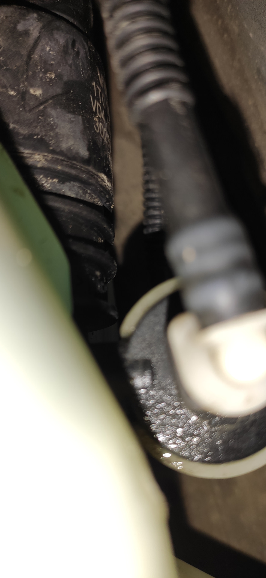

Месяцем ранее заметил, что в бачке омывателя быстро заканчивается жидкость. В последствии и лужу под машиной обнаружил. Выбрал свободное время для выявления причины протечки.
Налил воды в бачок, течь была в месте стыковки насоса с бачком. Вышло так, что насос немного выскочил с посадочного места.
Резинка целая и достаточно гибкая. Видно немного усохла. Буду подбирать заменитель.
Насос посадил на место, всё собрал, налил воды протечки нет. Резинку нужно будет заменить. Хорошо хоть бачок цел.

тоже течет, почитал что пишут, полез смотреть, течь в месте стыка бачка и насоса, тк на отдыхе, намазал силиконом, предварительно слив воду, пока наблюдаем. Спасибо автору за подробный отчет!
Резинка уплотнительная ссыхается со временем. А так силикон будет держать.
Такая же фигня, уровень по весне стал резко уходить, а потом и лужу заметил под брызговиком! Полезу смотреть, теперь понятно, на что обратить внимание, спасибо!
В прошлом году такая же хрень была. Ничего не менял, просто воткнул его на место. Видать льдом выдавило зимой. Год прошёл все нормально.
Видать тоже льдом выдавило.
Можно было силиконом размягчить. Или в кипятке немного поварить по технологии Балацко 😂
На пассате резинку герметиком помазал и на место поставил, у насоса хвостовик также на герметик и на место воткнул. Три года проходил не потекло, так и продал пассата
