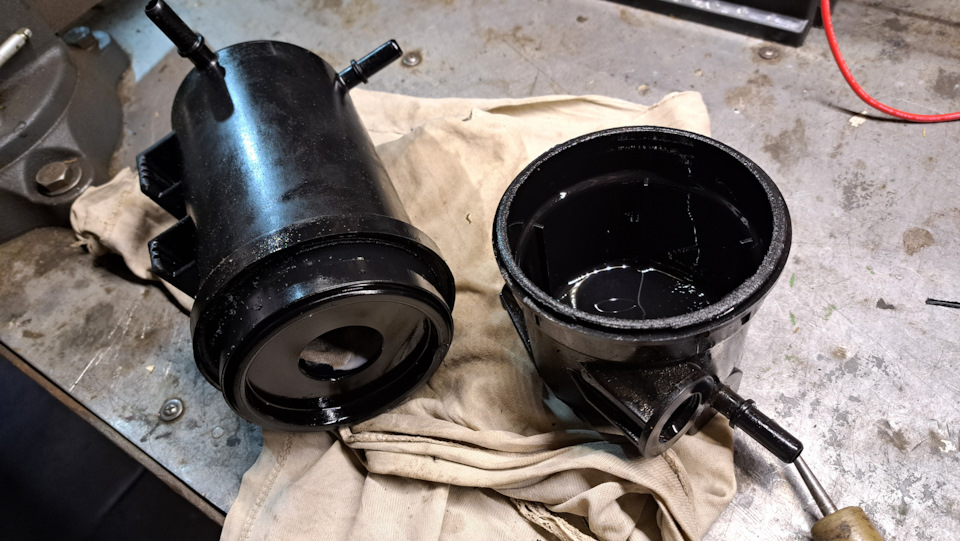

Топливный фильтр был сменён не так давно, в силу его не дорогой цены (1200 рэ) хотел менять каждый год…
Был заказан вроде от немчуры (Pullman), но пришёл безымянный.
Лишь бы работал, подумал я, и поставил…
Отъездил на нём в районе 1500 км…
Еду я значит по городу, зажглась "гирлянда" и машина встала прямо у светофора…
Попросив помощи у присутствующих пожарных (напротив пожарки встал), откатить машину с дороги, дабы не мешать проезду, приступил к осмотру…
Первичный осмотр ничего не дал, всё сырое, но шланги и штуцер целы…
Вызвал на помощь корешка, оттащили машину в гараж.
Вторичный осмотр с ямы показал, что топливный фильтр лопнул по склейке (странная конечно констукция), все остальное цело.
На сей раз заказал оригинальный фильтр, заполнил топливом, прокачал насосом…
ЗАПУСК!
Всё прошло отлично!

не первый год катаю это фильтр, все устраивает…
У нас с вами разные немного фильтра
у меня дорест, фирма на фото проверена не раз…
Убил бы того маркетолога в извращенной форме с особой жестокостью, который протолкнул такую конструкцию…
Полностью с вами согласен
