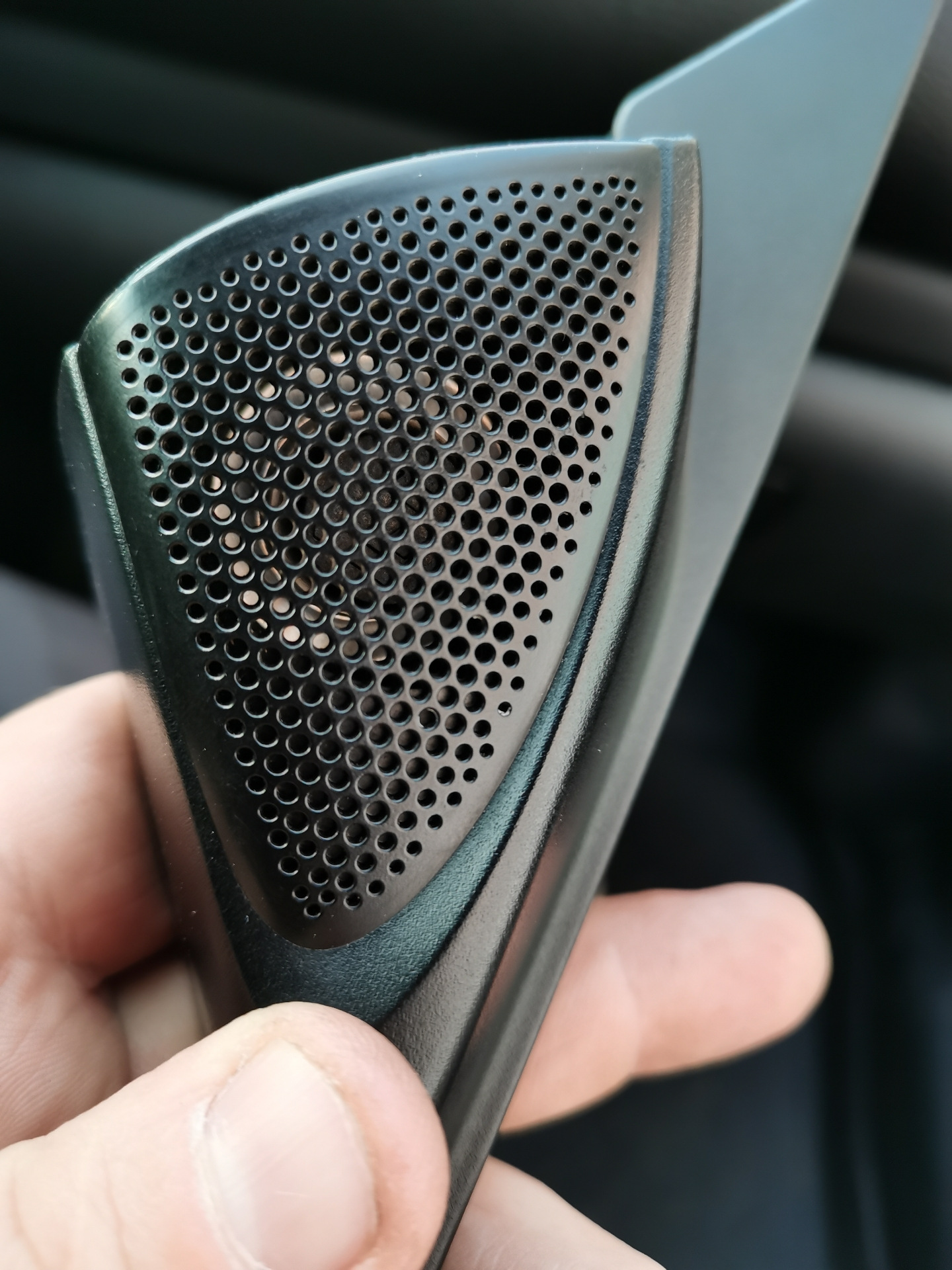

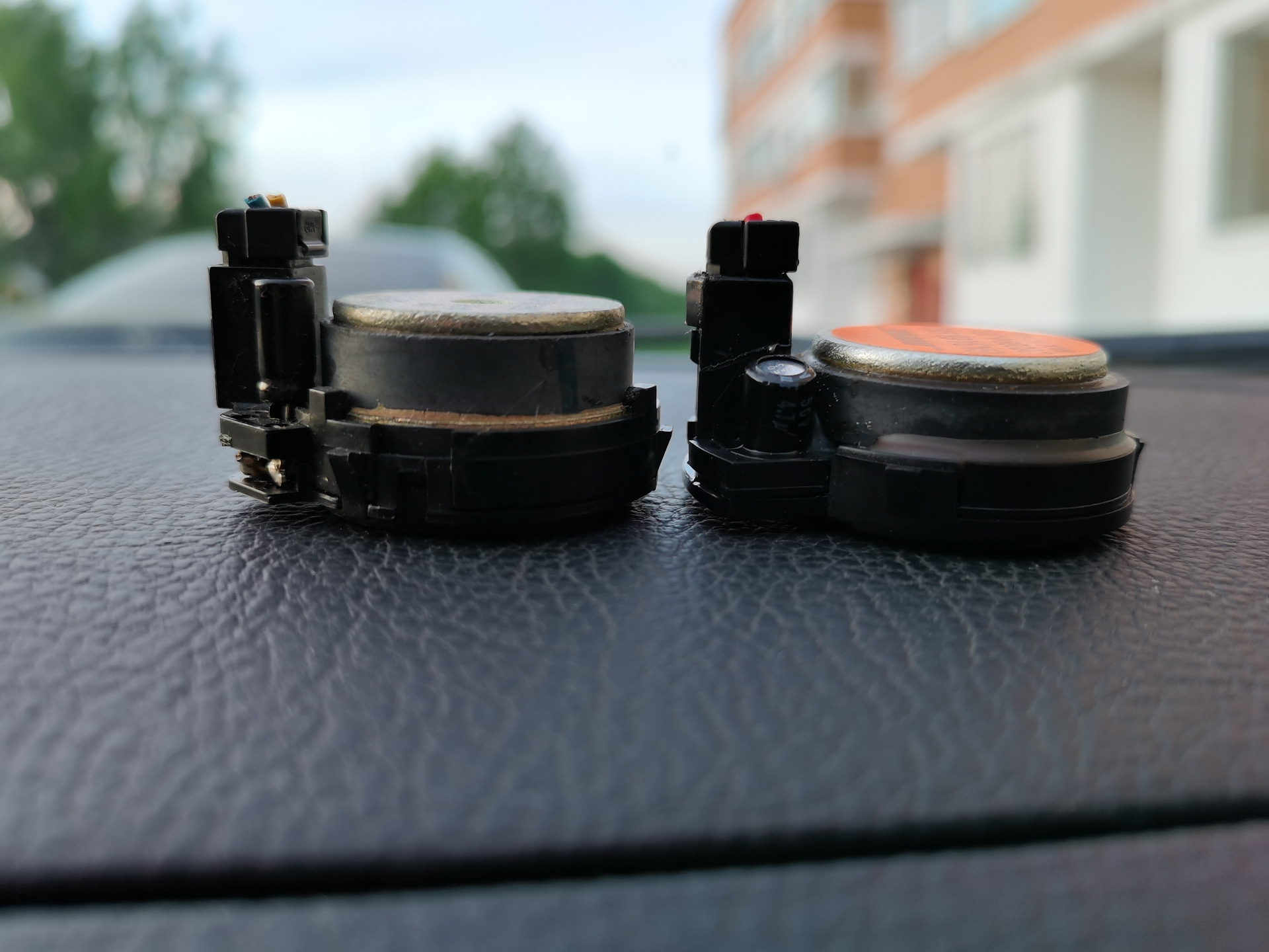

Всем привет, вот и подошла очередь замены твиттеров в штатных местах с bose на dl audio.

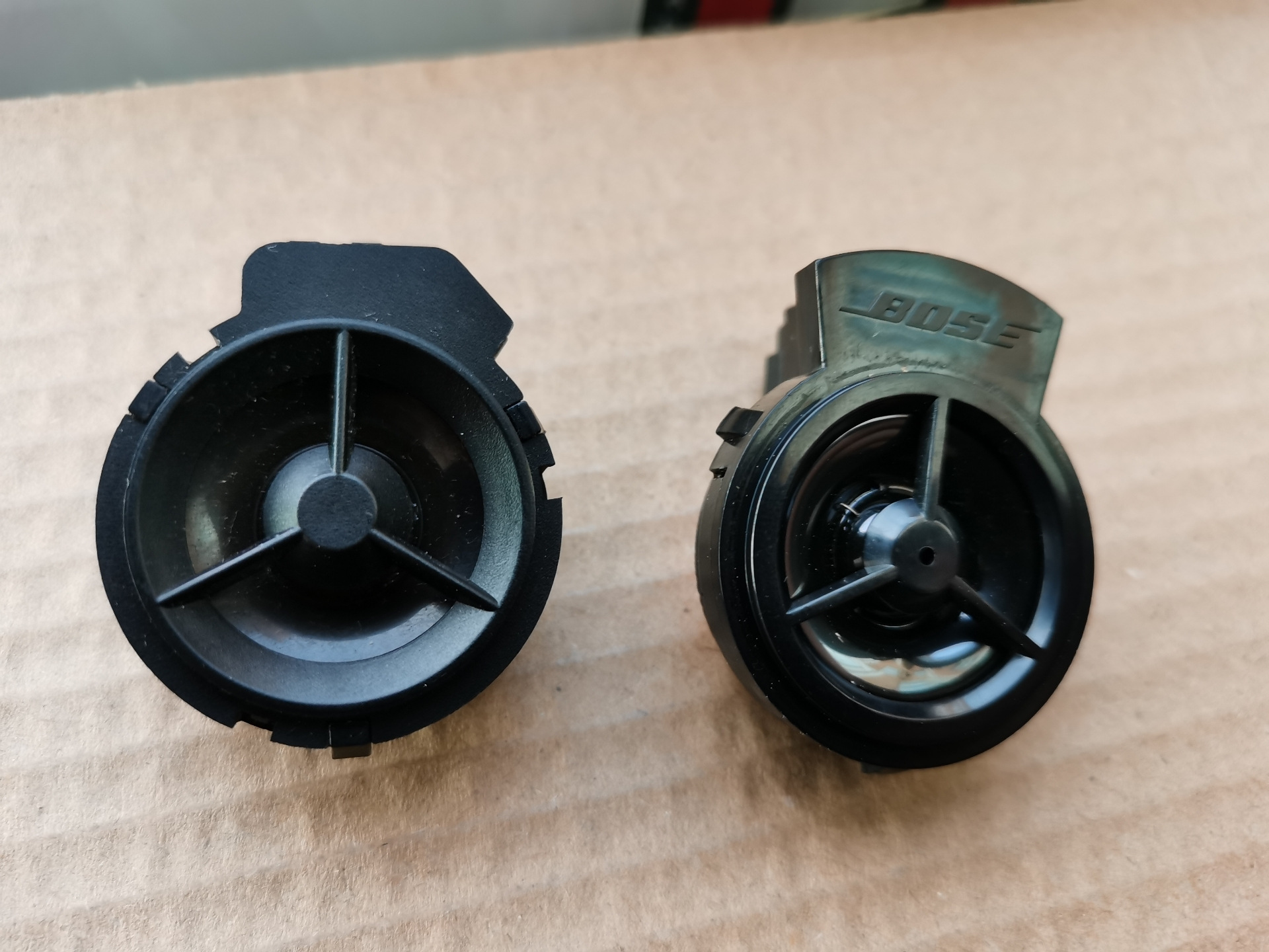

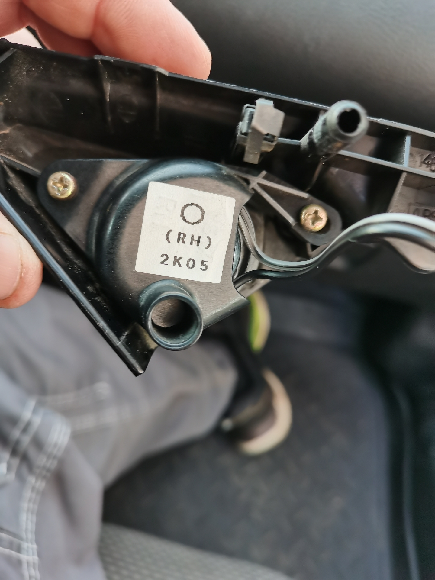

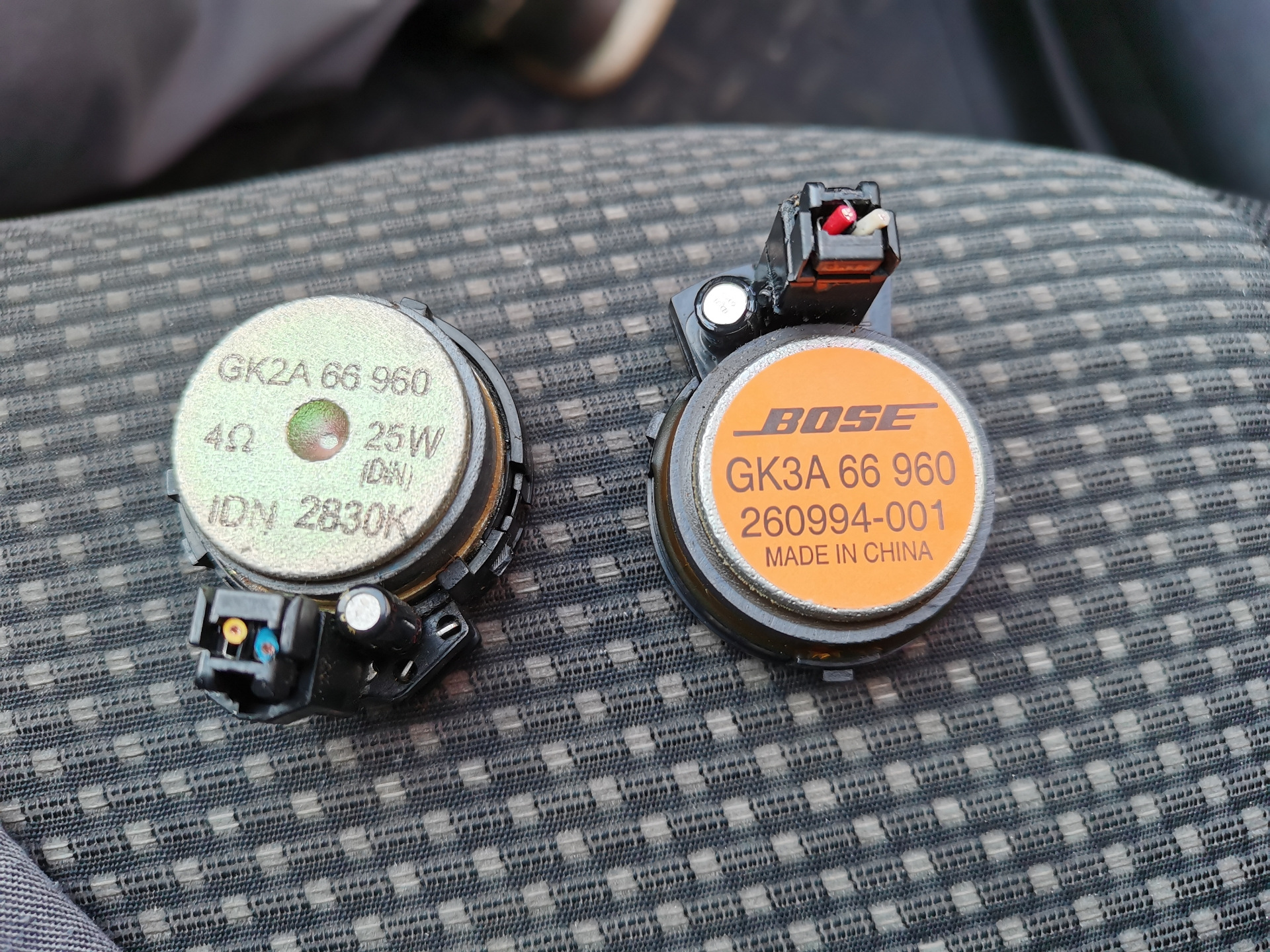

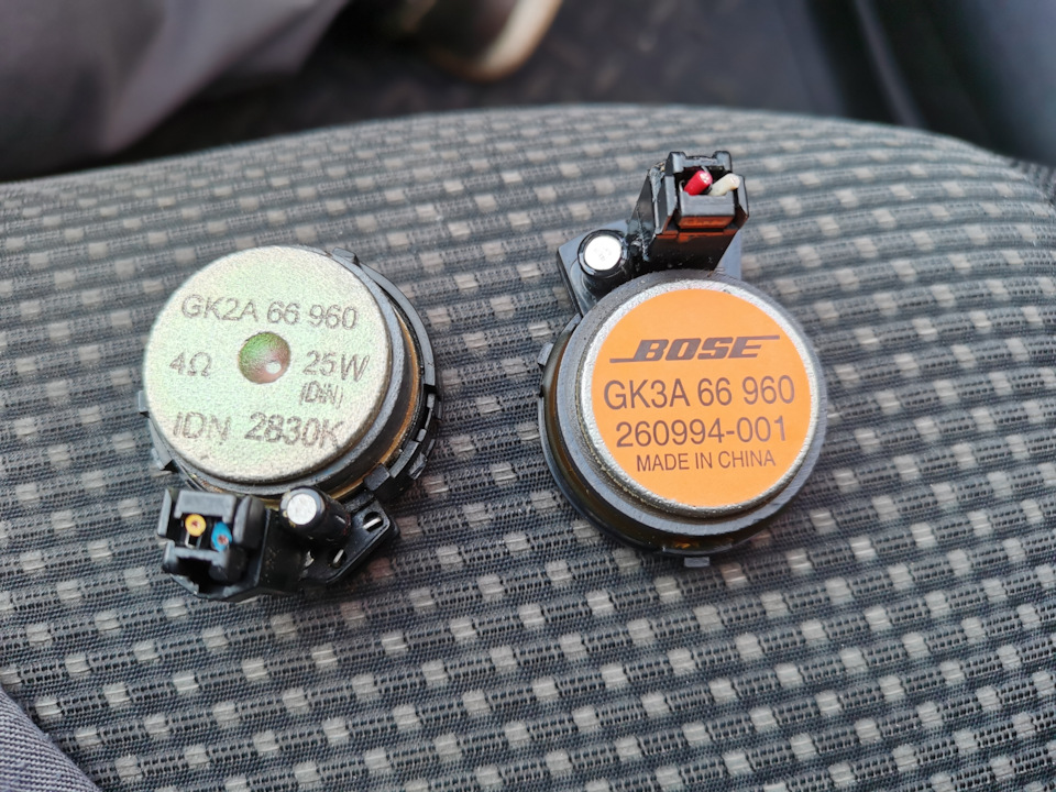

Слржного ничего нет, вытащил уголки из дверей, разобрал и достал пищалки bose, кстати у меня они оказались разные по виду.
Напомню что один твиттер пришел с дверкой из Владивостока с прюля на фото он просто железный без надписей и наклеек bose. А второй я покупал отдельно, похоже с европейки он имеет надпись и найлейку bose но маде ин чина. .
После замены появились ярко выраженные верха чего в босе не было.
Делов на 30 минут и все готово.
Все успехов!

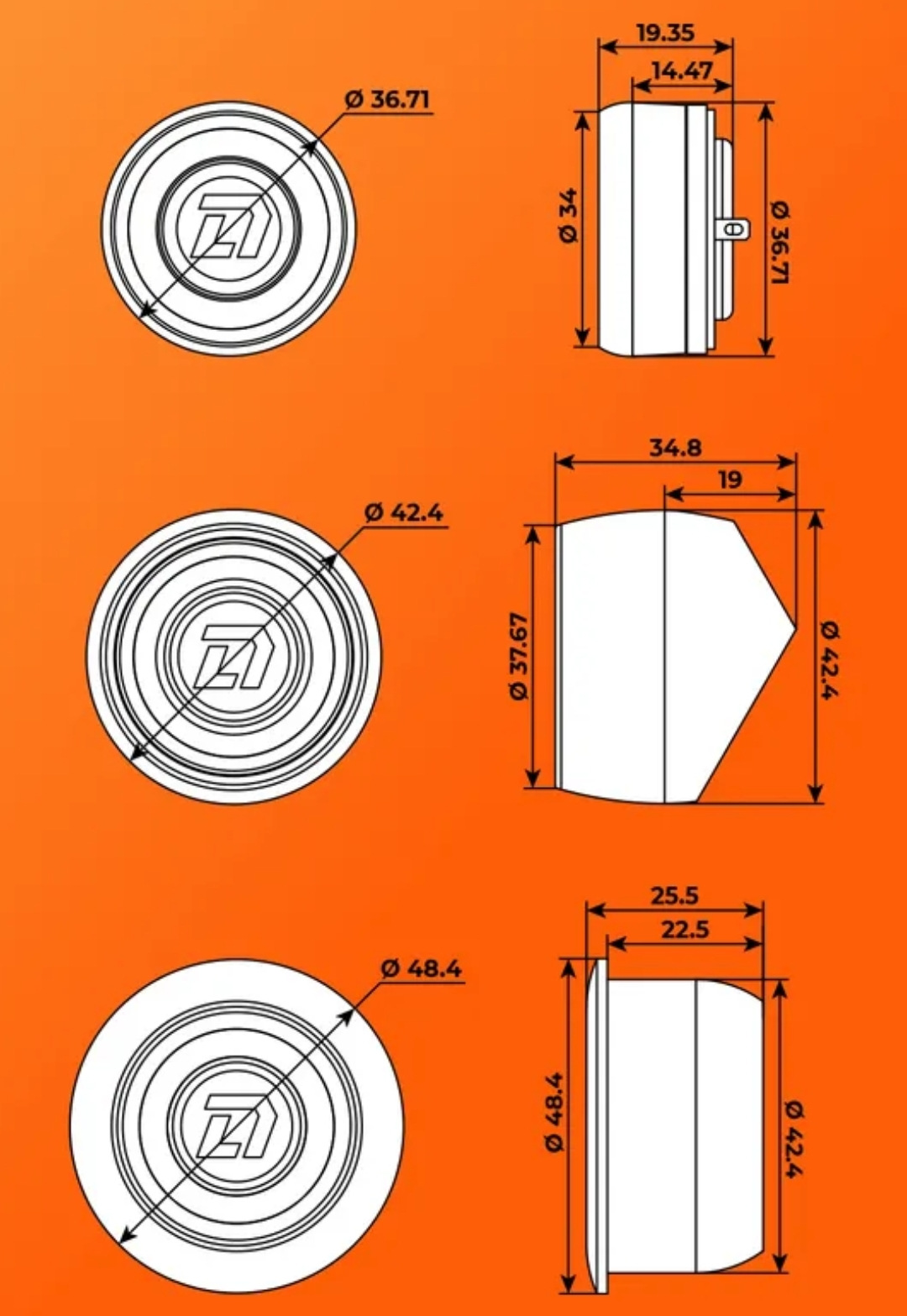

Диаметр твиттера мерили?
Интересно твиттеры от Recoil'а в штатные места встанут нет 🤔
Прризводитель указал размеры
MGHAZZ
2 дюйма точно не встанут.

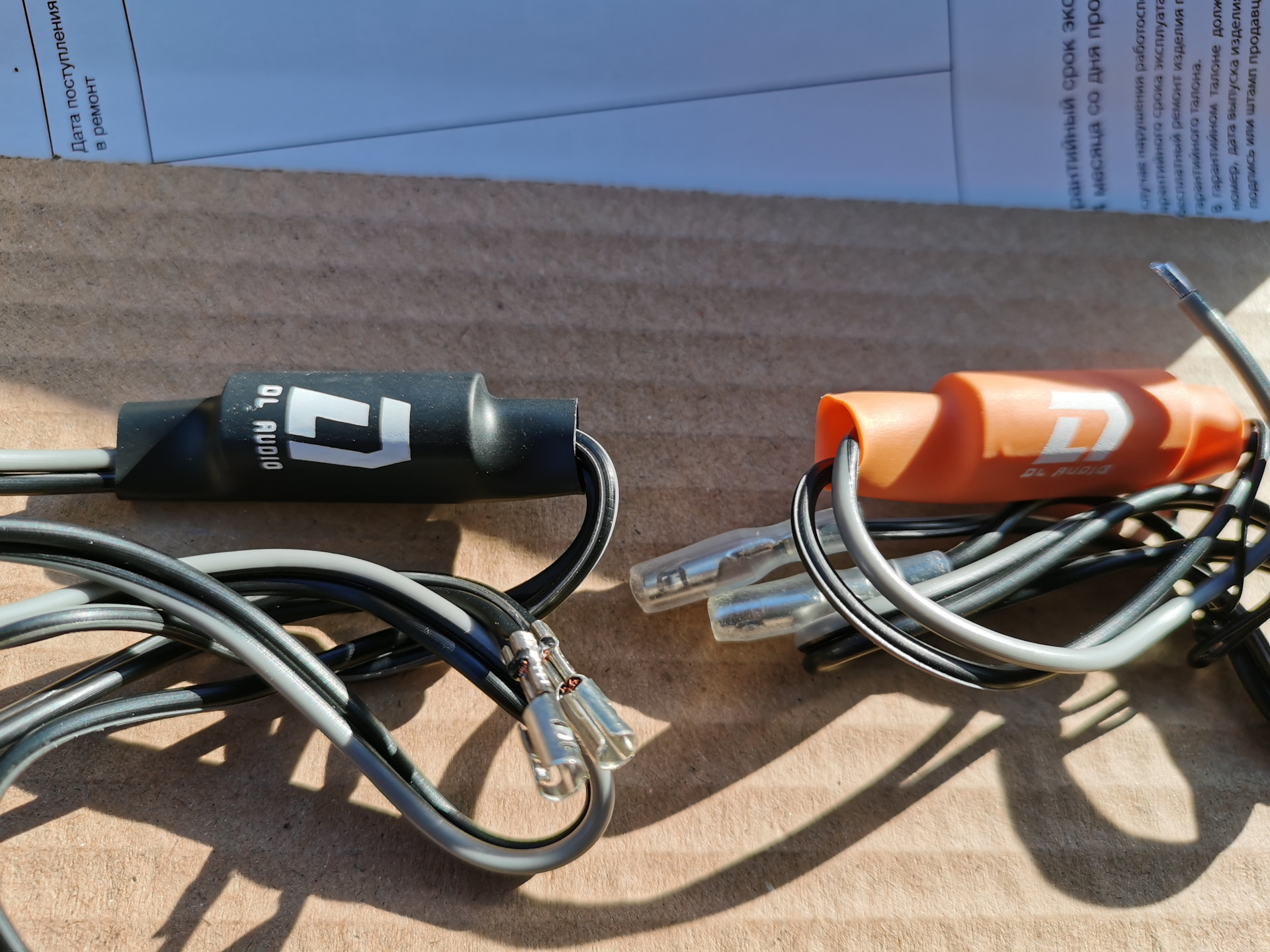

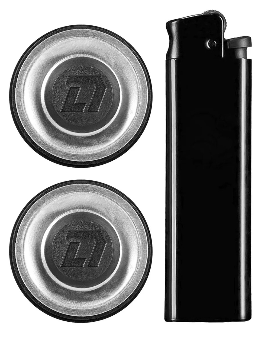

Привет. На DL конденсатор установлен? 19 кГц на коробке указано.
Привет. В комплекте провода в них запаян похоже
Что-то срез высокий тогда получается. Много призвуков лишних будет.
Я в этом деле новичок, особо не понимаю еще 🤷♂️
Я тоже не профи. Просто человеческое ухо не слышит выше 14 кГц, но призвуки будут. Я усилком срезал примерно до 13 кг, точно уже не помню. Может указан полный диапазон работы динамика.
Вот так в проводке сделано, возможно это оно но почему сделано два разных варианта я хз. Подключал через желтую проводку.
Получается 4ре конденсатора в комплекте?
Да. Два таких и два таких. И три переходника посадочных
Интересно. Или в запас или емкости разные. Можно попробовать поменять, если разные, то звук поменяется.
Скорее разные по емкости. Какие предпочтительнее, с меньшей емкостью?
В зависимости от ёмкости, меняется нижний срез частот. Возможно, их 4, чтобы нормально подключить к мидбасу или среднечастотникам.
Один 2.2 другой 3.3
2.2 будет больше давать воспроизвести низких
3.3 больше оставит верхов
Не то чтобы отрежет их вообще, они просто будут на порядок тише.
Можешь попробовать, как с тем и с тем будет играть, что больше понравится, то и оставишь. Слева ставь один, справа другой, и сравнивай.
Один момент только учти, сами кондеры без разницы на какой провод вешать. Но должно быть одинаково и справа и слева, иначе динамики будут работать в противофазе (в разные стороны)
Поставил 2.2 что бы больше низов было.
Ну вроде поставил одинаково играют но не смог найти какой +/- на твиттеры идет
Мультиметр или прозвонка диодная есть?
Мультиков в постоянке померить напряжение, он покажет.
Прозвонкой, зацепиться на + динамика (отключив его), найти провод на твитере.
