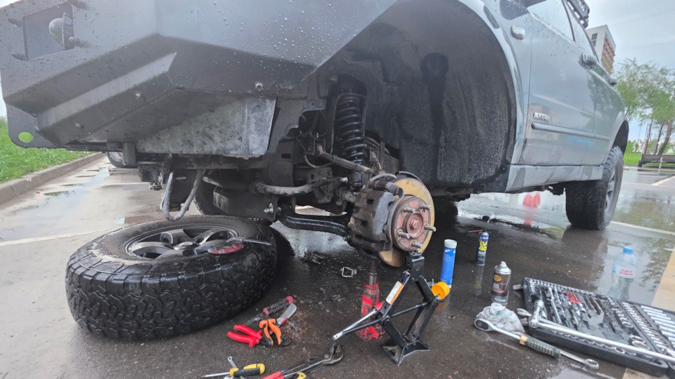

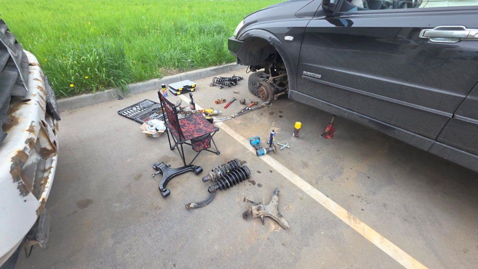

Всем здрасти.
Пост немного полезный для кого-то.

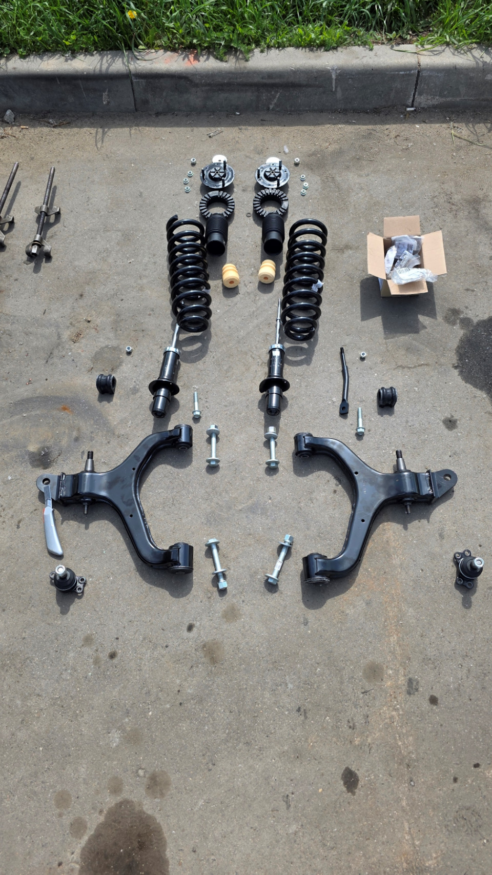

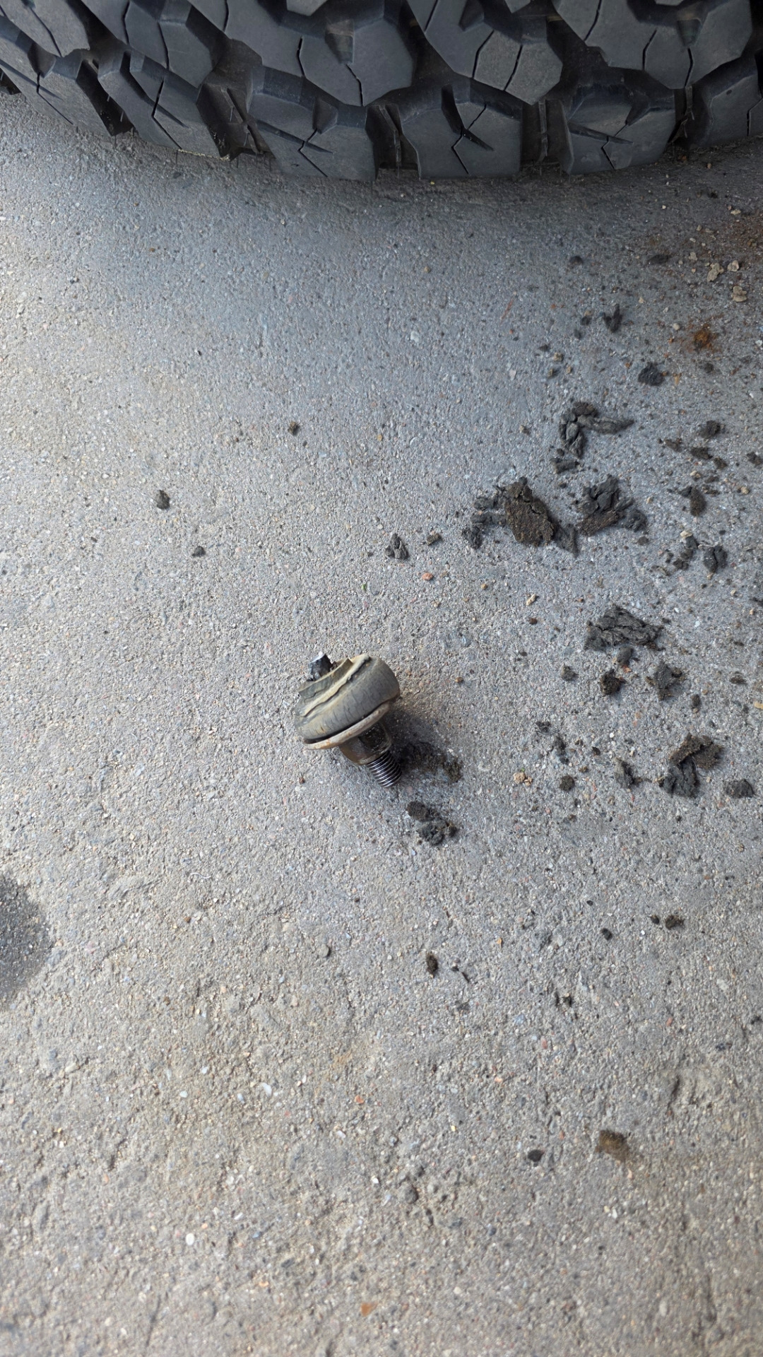

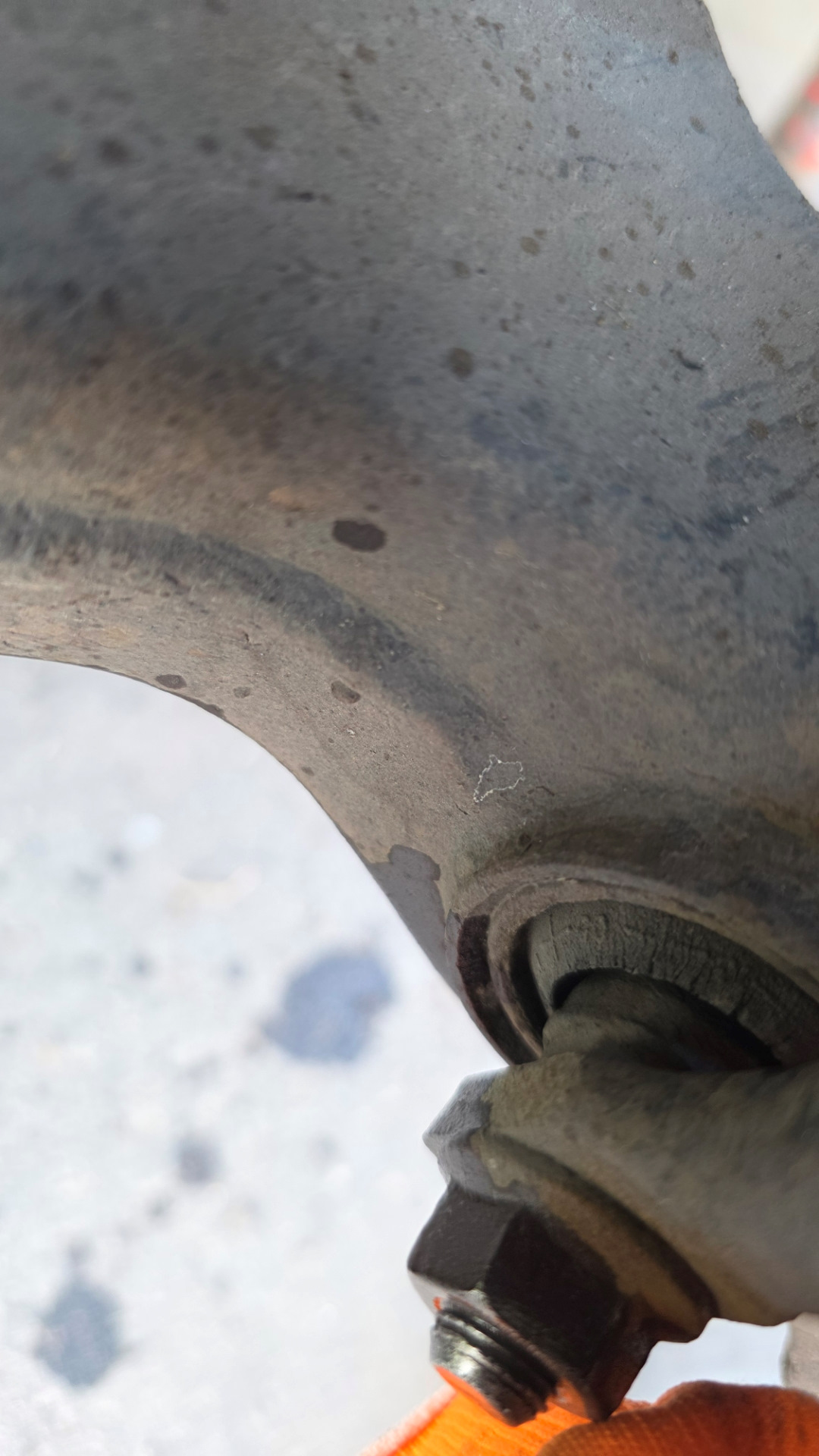

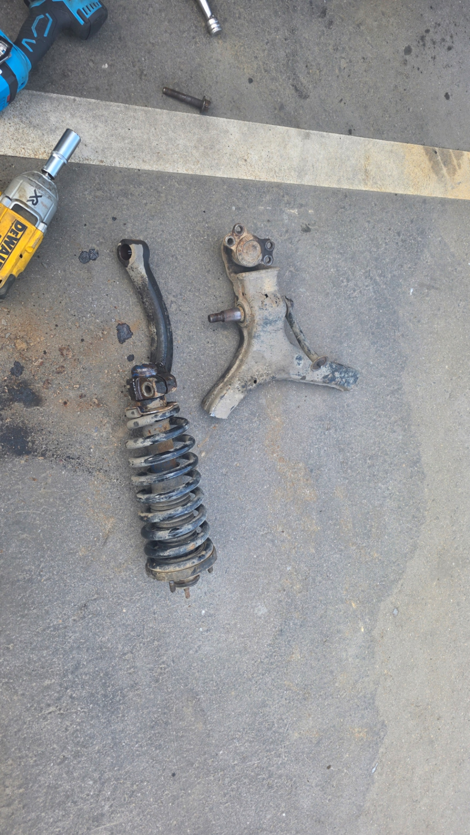

Родная подвеска укатана до состояния когда рычаг сгнил, с сайлентблоки проворачиваются руками.
Заказываем следуещие детали:
1. Рычаг нижний левый для машин до 13 года с шаровой на кулаке — 4450109004 1шт.
2. Рычаг нижний правый для машин до 13 года с шаровой на кулаке — 4450209004 1шт.

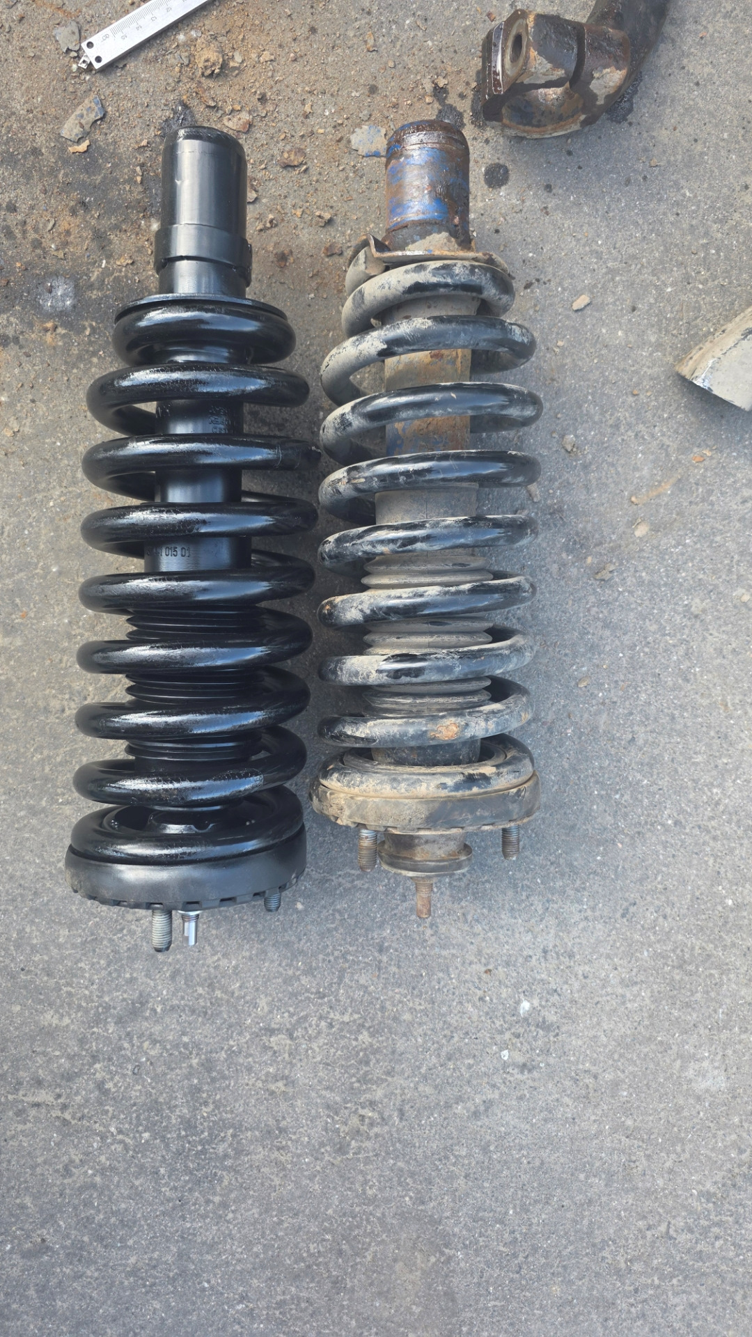

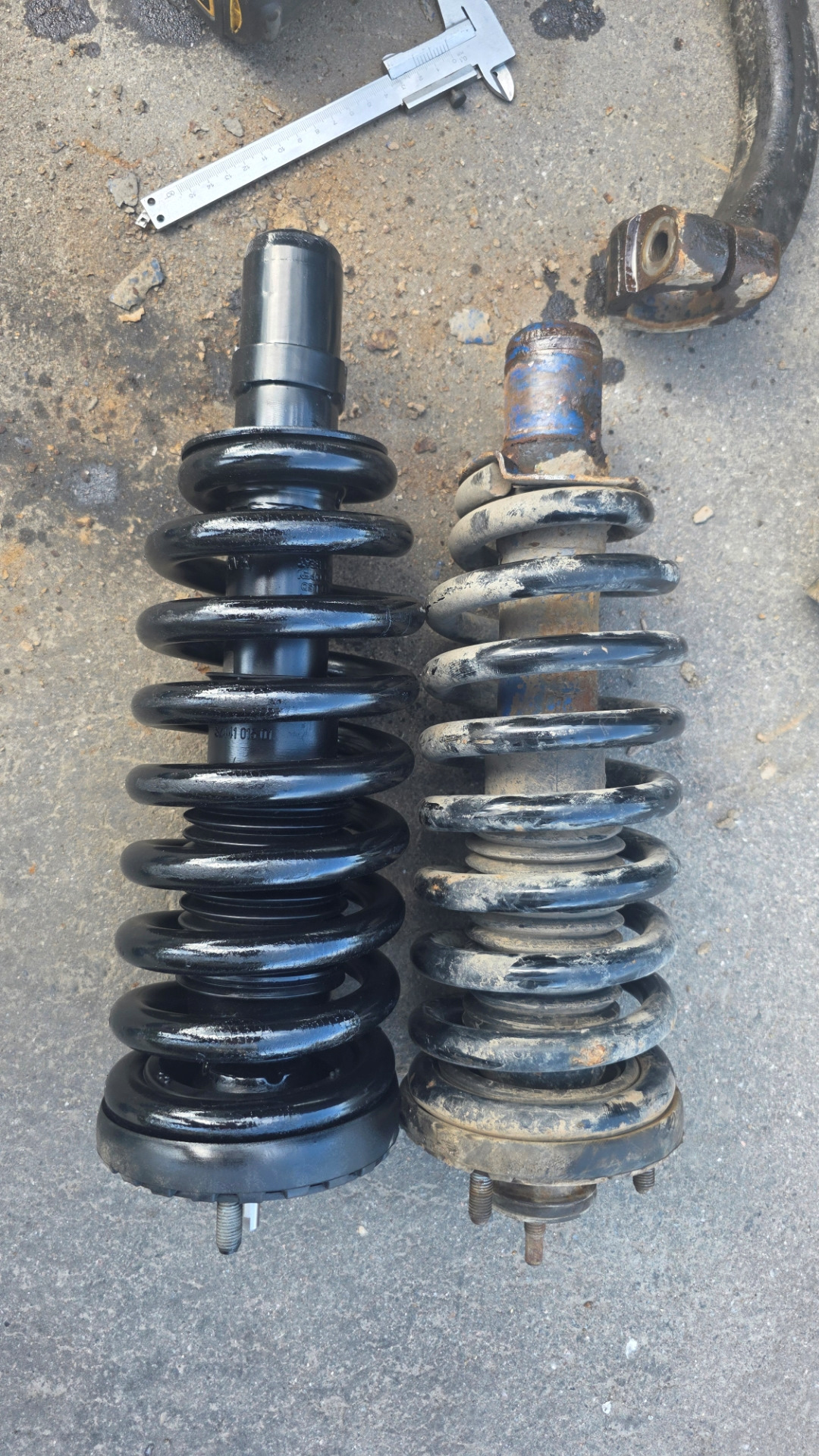

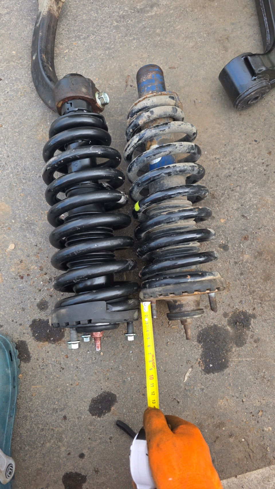

3. Пружины передние от соренто (для тех кому нужно повыше и более упругую подвеску) — fobos 14913 комплект 2шт.

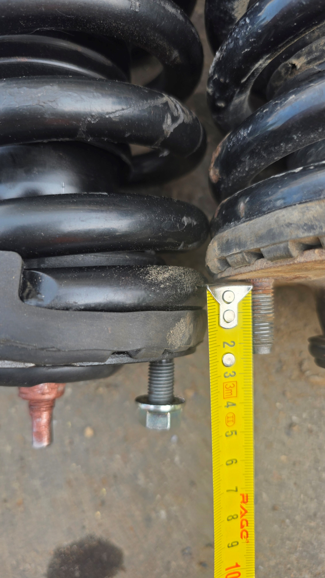

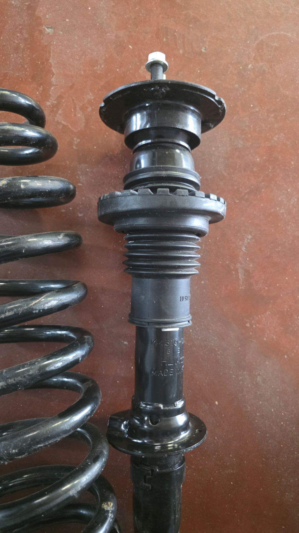

4. Амортизаторы передние от рекстона 3, опять же для тех кому нужно повыше ( у них чашка пружины выше родного амортизатора на 15 мм. — mando ex4431008c60 (он же оригинал) 2шт.
5. Шаровые — CTR CB0242 2шт.
Основные детали проговорили, дальше детали для того чтобы подвеску собрать новой…
6. Отбойник стойки амортизатора, подойдет неорига — febest SGD002 2шт.
7. Пыльник стойки амортизатора — 4432308000 2шт.

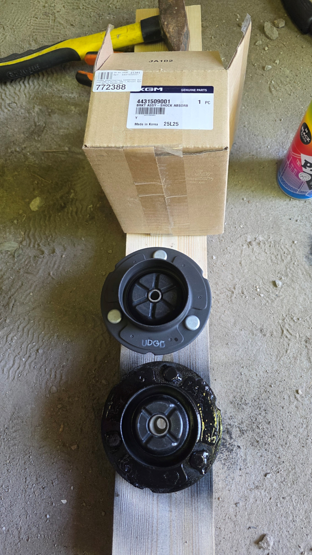

8. Опора амортизатора верхняя — 4431509001 2шт.
9. Проставка пружины левая 21мм — 4432121000 1шт.
10. Проставка пружины правая 16 мм — 4432108000 1шт.
11. Шайба штока амортизатора (между гайкой и опорой) — 4431308000 2шт.
12. Втулки стабилизатора — 4471208С00 2шт.
13. Втулки стойки стабилизатора — 4476008000 4шт.
Пошли по деталям разового монтажа
15. Гайка штока амортизатора — 9906010001 2шт.
16. Гайки опоры амортизатора- 9289410001 6шт.
17. Болт банана (полумесяца) 4443109000 2шт.
18. Гайка банана (полумесяца) к рычагу 9906016000 2шт.
19. Гайка стойки стабилизатора к рычагу — 4657008001 2шт.
20. Гайка стойки стабилизатора к стабилизатору 9906010001 2шт.
21. Гайка шаровой опоры к рычагу (не обязательна при покупке новых шаровых) 4457109010 2шт.
22. Гайки развальных болтов — 4455008000 4шт.
23. Шайбы развальных болтов — 4454208С00 4шт.
24. Болт развальный — 4458008С00 2шт.
25. Болт развальный — 4454008С00 2шт.
По необходимости
26. Стойка стабилизатора правая — 4475209000 1шт.
27. Стойка стабилизатора левая — mando SLL0009 1шт.
По ЗЧ все понятно, дальше интереснее!..

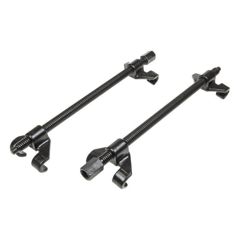

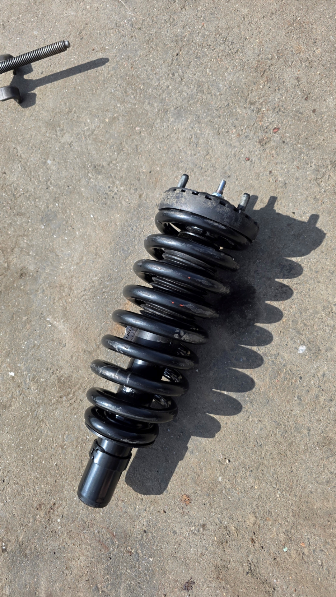

Сжать пружину от соренто задача не для слабых духом, поэтому берем стяжки не из листового металла и пытаемся сжать не сжимаемое)
Получаем готовый результат

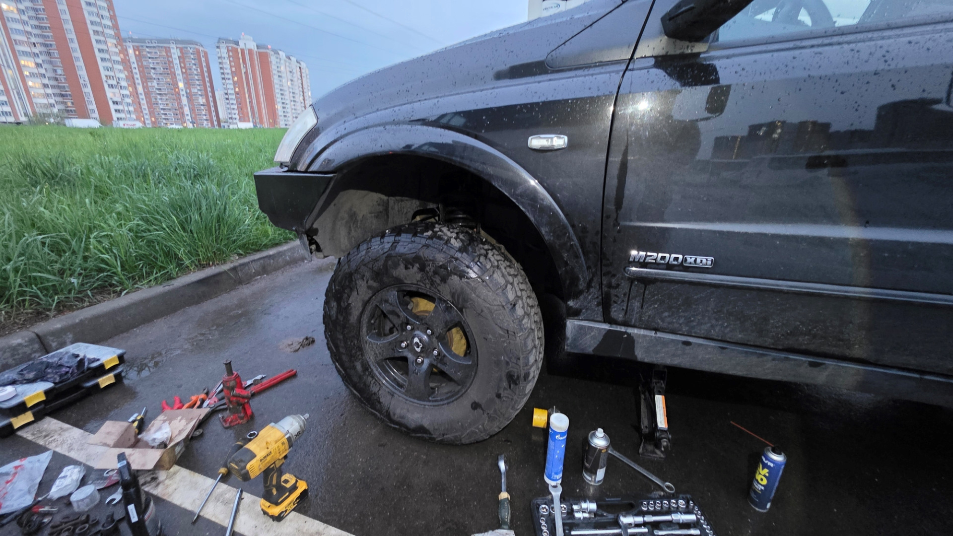

Дальше проще. Рычаг пилим под корень, и болгаркой или сабельной пилой спиливаем болты сайлентблоков, у меня пилки из леруа оказались палью, поэтому пилил 125 кругом. Для этого поворачиваем болт в состояние когда он телом ближе к внешней стороне машины и нормально срезаем.
Совсем забыл, новые опоры перевернул)

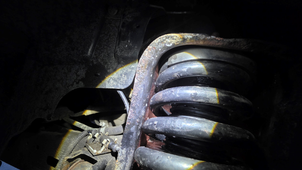

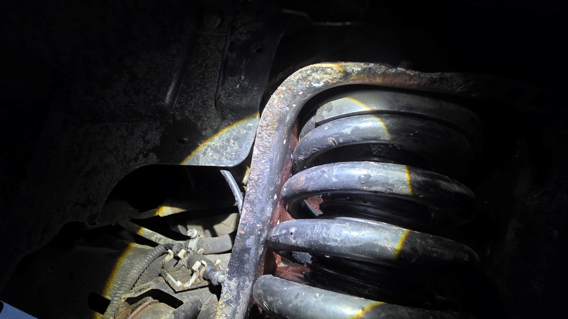

С той стороны где трет пружина надо было на шпильку чашки шайбу положить.и пружина изменит изгиб
Нигде не трет. Я же про это написал в посте

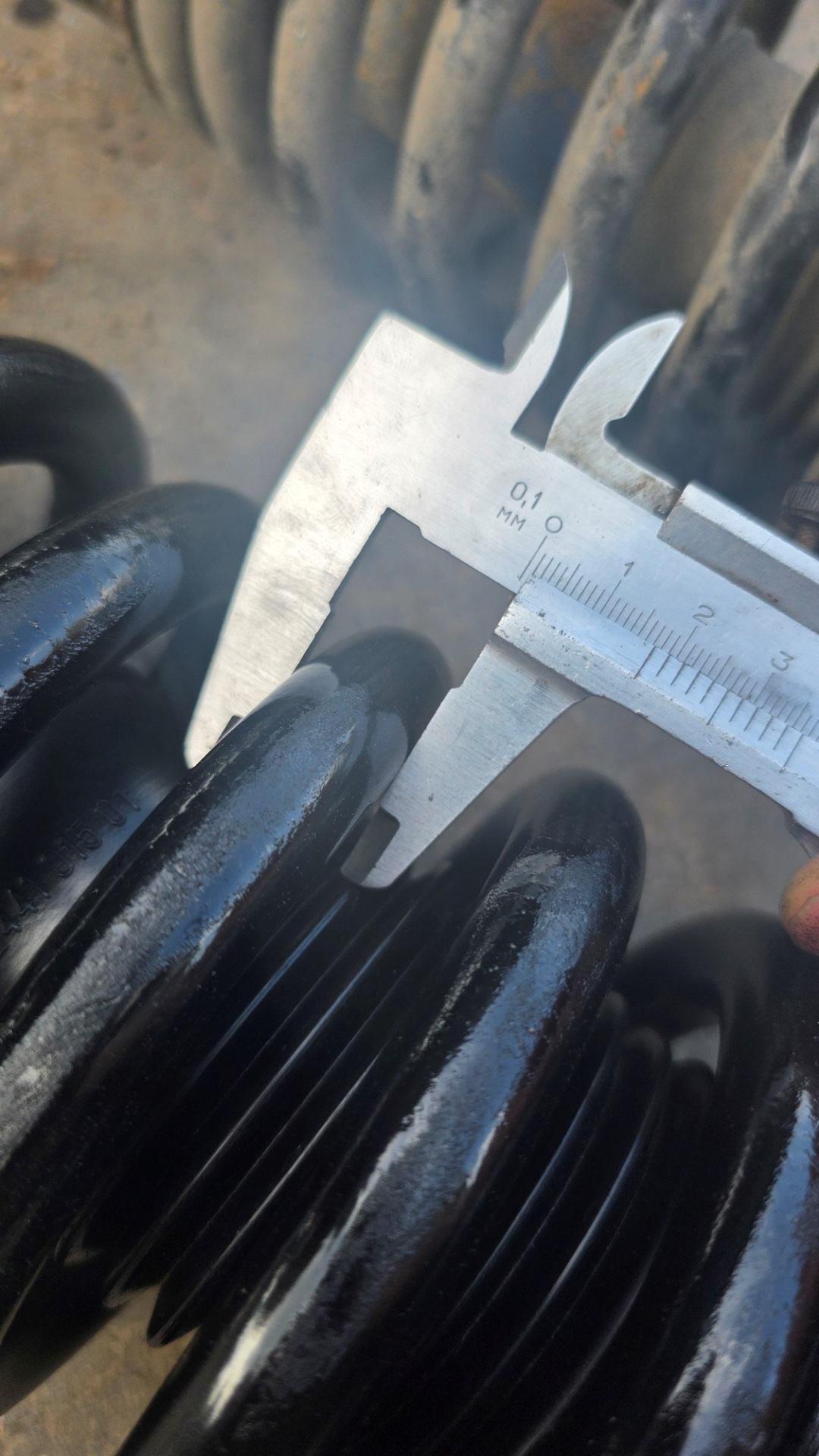

У меня стяжки Jonnesway, по виду один в один, и такие же точно пружины я ими сжимал раз десять, всегда без каких-либо сложностей. Если бы хоть раз у меня пружина стрельнула, не подошёл бы к ней больше никогда)
Там в торце квадрат, за него трещеткой можно одной рукой крутить, второй курить)
Все дело в том, что у этих стяжек уши не садятся на пружину нормально, поэтому приобретены другие, под размер витка. А по поводу квадрата, у меня есть хороший помощник
Понял, там пруток толстый. Надо это учитывать

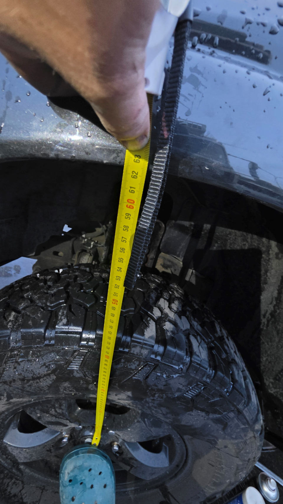

Вы поставили фобосы 14913 с родными верхними рычагами и не опуская мост. Я правильно понимаю?
Верхние рычаги родные, после СР буду принимать решение о рычагах с измененным кастором, если понадобятся, мост опускаться будет когда приедет блокировка
обязательно надо менять верхние рычаги под сменную шаровую. Иначе быстро настанет хана шаровым. С родными это перебор
Да я не спорю, нужно понять какая конфигурация будет нужна
Kyronchik
Не факт.
Kyronchik
Я тоже не опускал мост, хотя ставил оригу соренто и проблем не было и нет уже 14 лет.
Фобос 14913 это усиленные Соренто. Не надо путать с штатными
А мне штат и не нужен. Родные, штатные просели до 48 к концу первого года владения, хотя ни чего тяжёлого не возил, а сорентовские стоят 15й год и всё ещё не просели!
Вы не поняли. Вы поставили от Соренто пружины штатные для них. А он себе поставил аналог Соренто усиленные.
