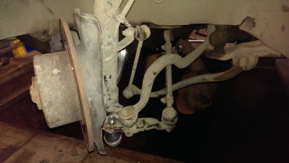

Назрела необходимость такого ремонта в силу полного износа шаровых опор. Ума не приложу как они не развалились на ходу и из рычагов не повыскакивали.
В общем, прошло всё относительно гладко. Что надо открутилось, потом закрутилось.
Нижние три болта, которые держат сошку, пришлось откручивать воротком с удлинителем общей длиной около метра упираясь ногой в стену ямы. Открутил. Чуть полегче, но тоже тяжело пошли гайки пальцев шаровых опор.
Забавно было выпрессовывать шаровые, представление с матами, воротком и съемником затянулось на полчаса, на фото съемник после его применения.
Сборка прошла нормально, затянул все болты динамометрическим ключом и остался доволен результатом.
Цена вопроса примерно цена рычагов в сборе.
