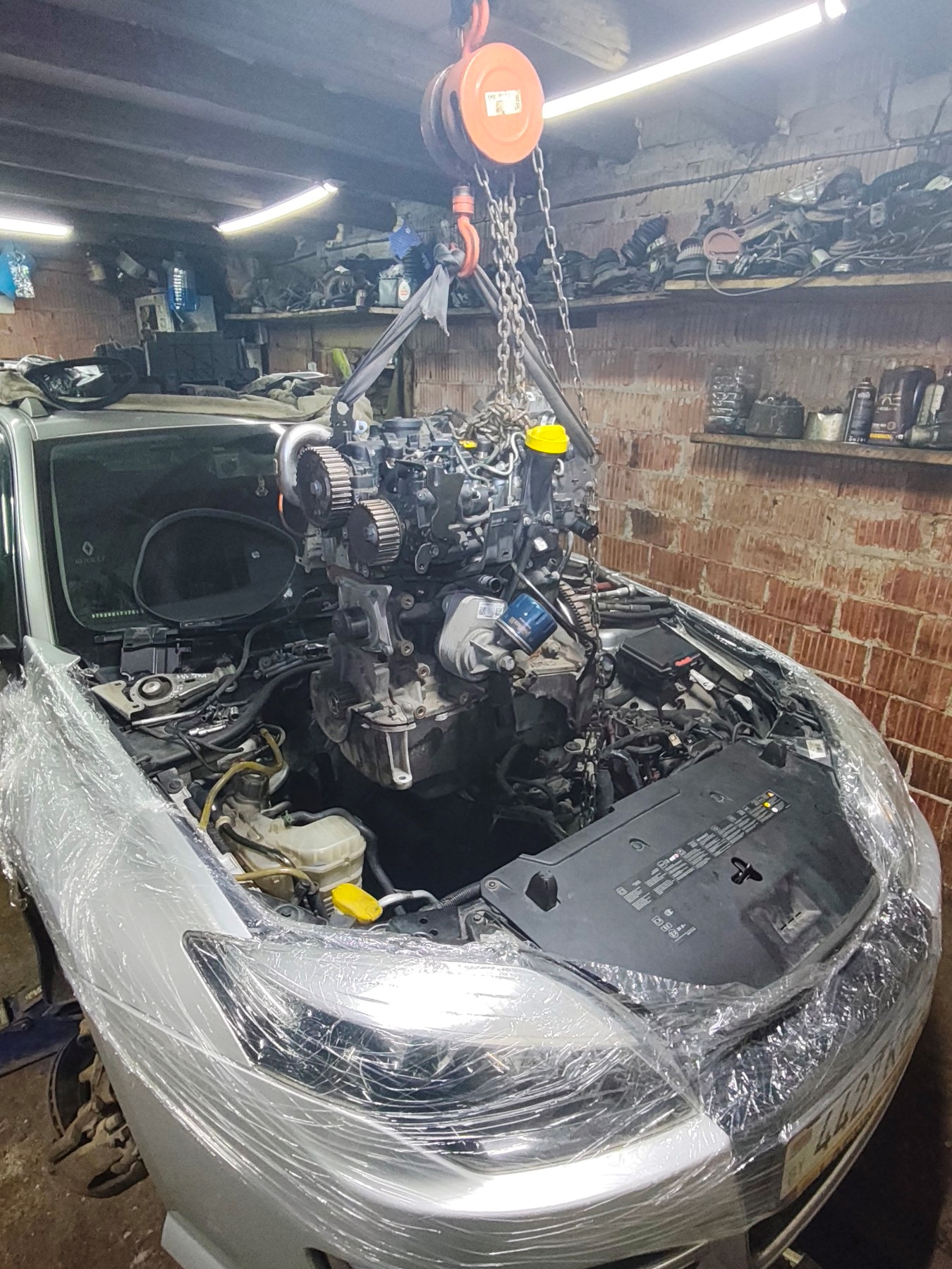

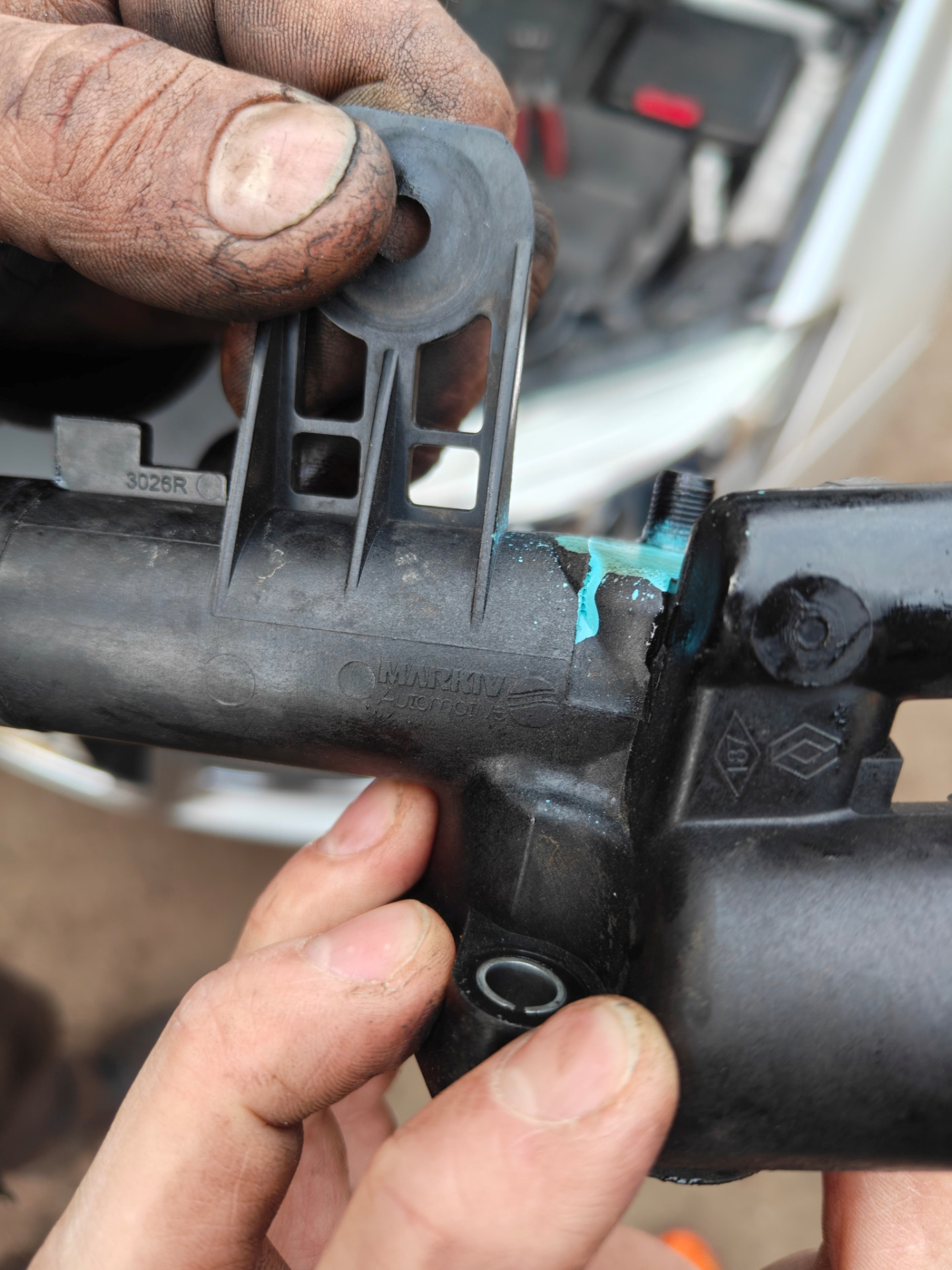

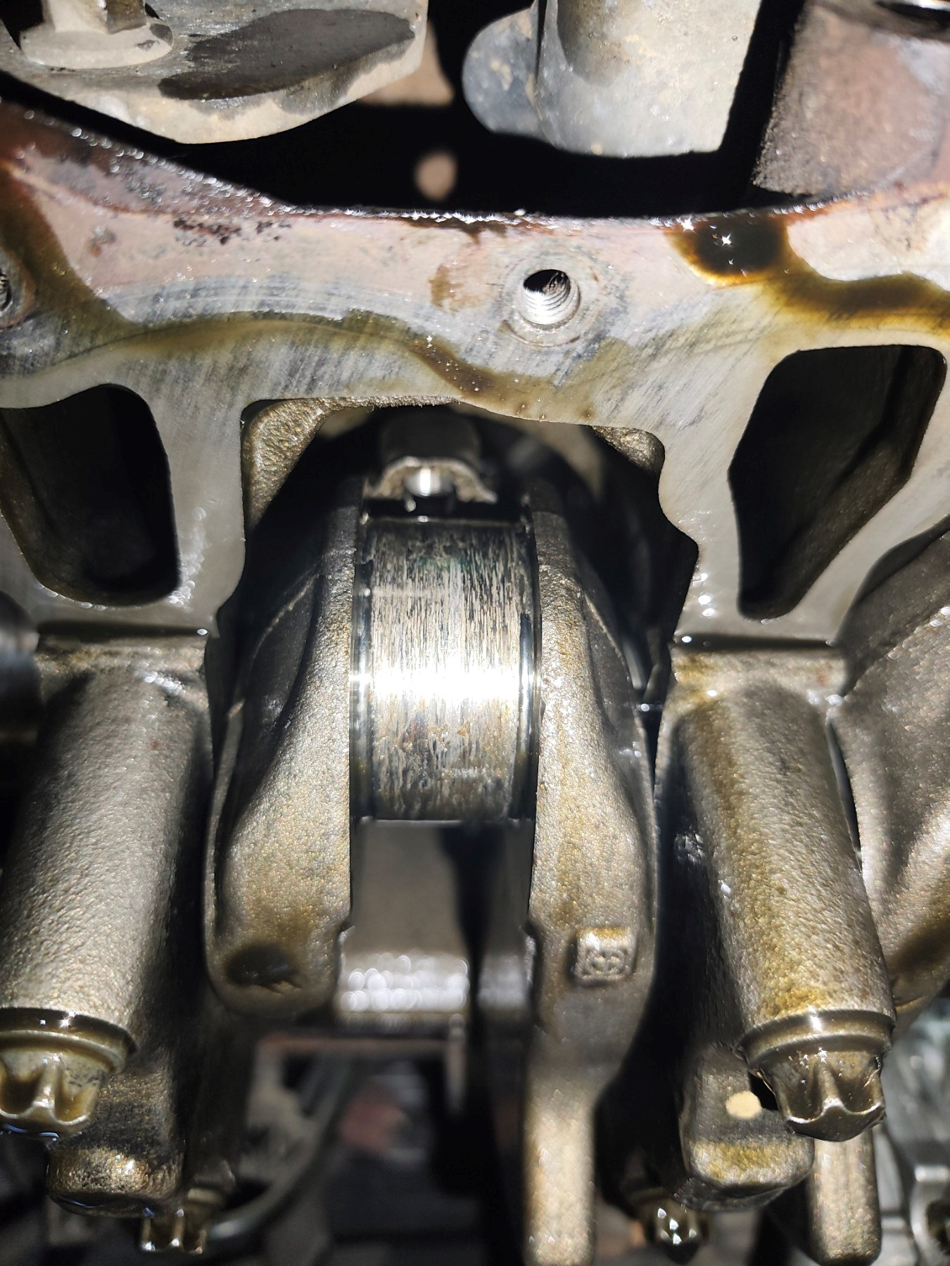

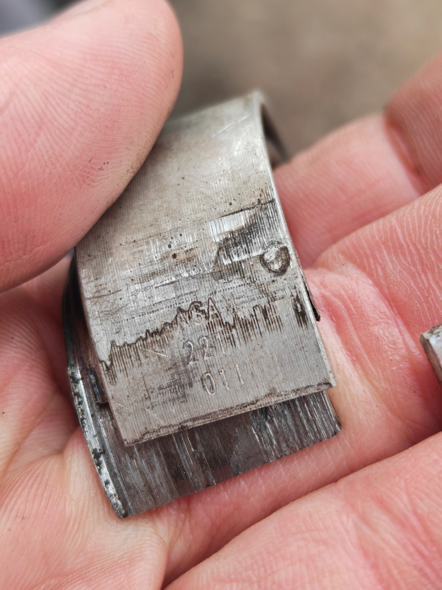

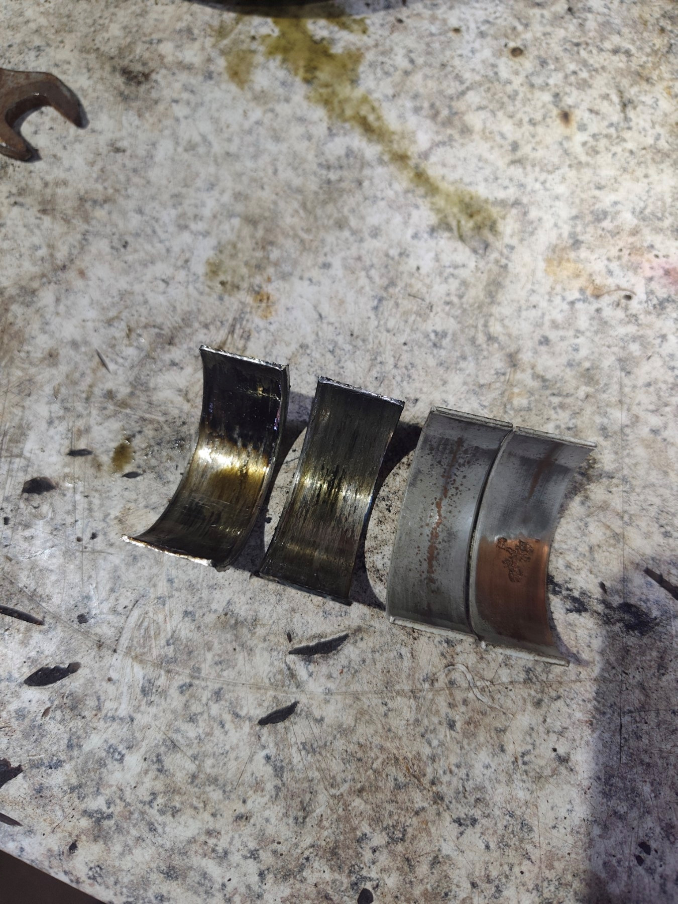

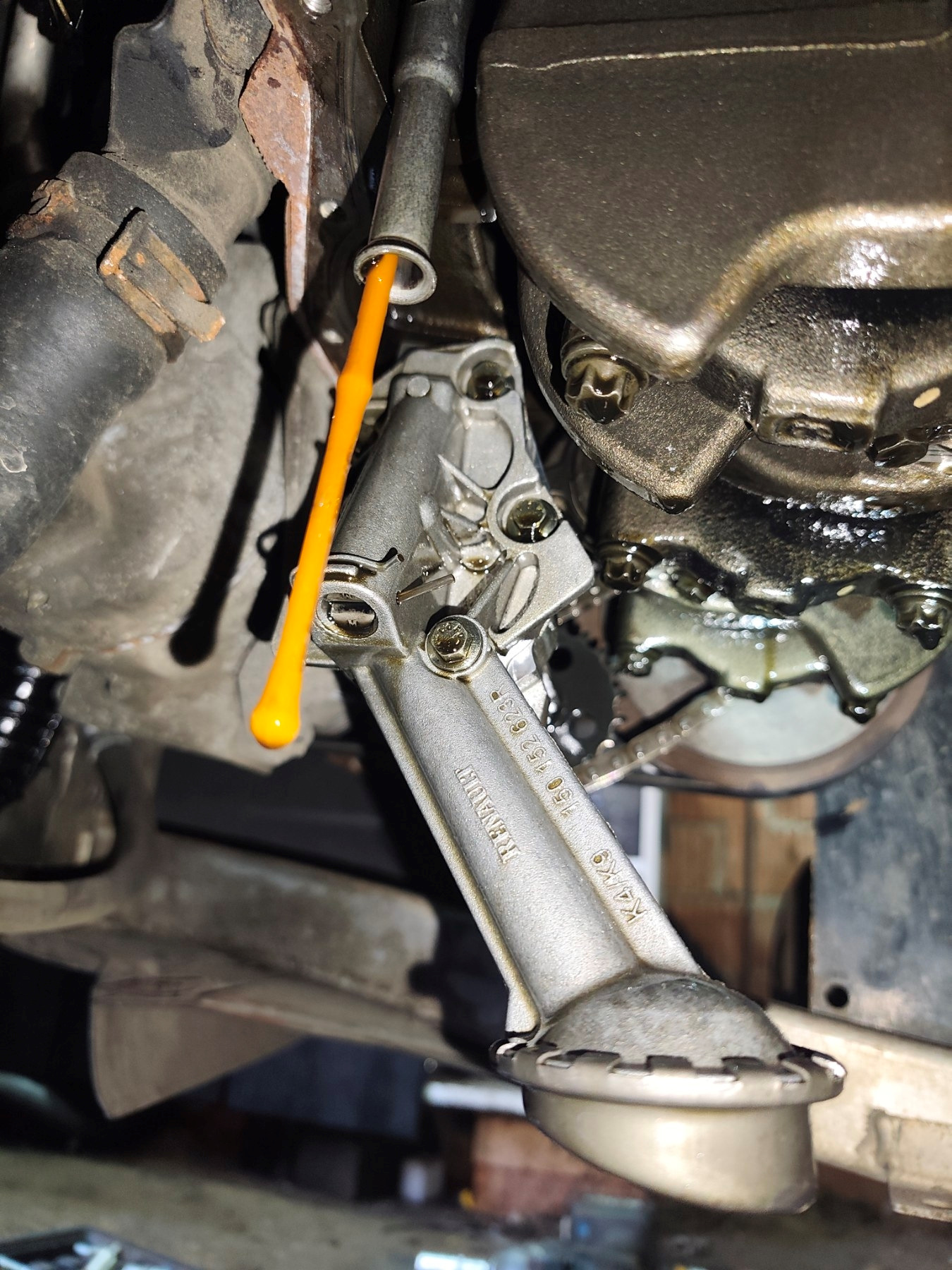

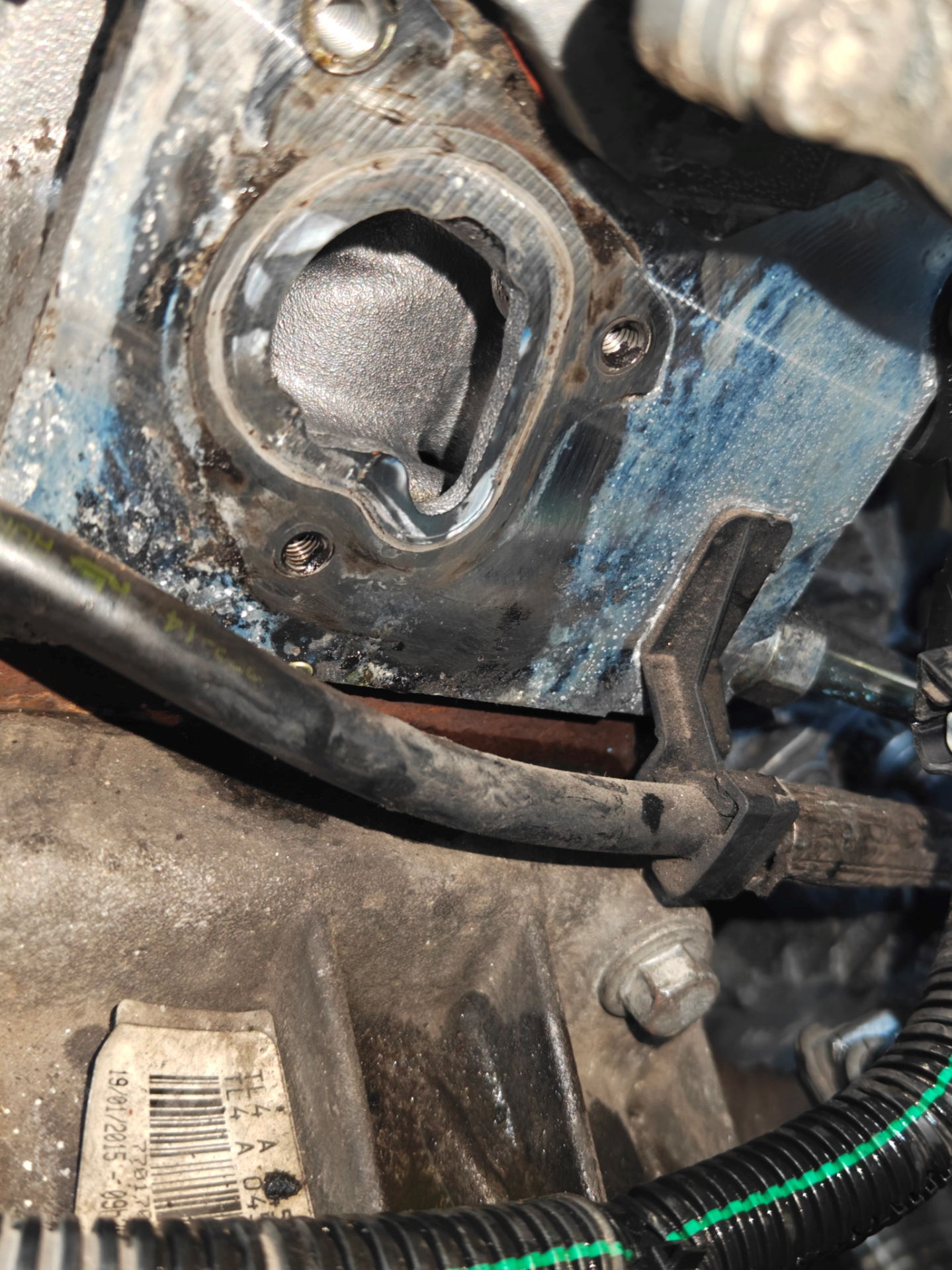

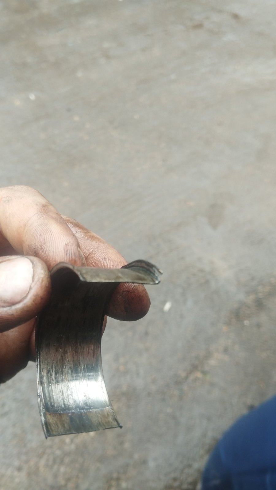

После покупки авто, у владельца узнал всё что менялось, историю по авто. Всё было предоставлено, даже фото вкладышей оригинальных после замены в каком состоянии были и дата замена всё совпадает, только вот бренд вкладышей был не совсем тот что меняли, замена была на Glyco с разговора. Но как оказалось кого-то где-то нае…Али и поставили самый бомж ASAM и даже прокладку поддона родную посадили на герметик. 40к пробежали вкладыши и самое обидно что масло было заменено 150км назад и провернуло. Хотел называется докатать до следующей замены масла и махнуть сразу всё: ГРМ, шкивы, вкладыши. Но видимо не судьба.

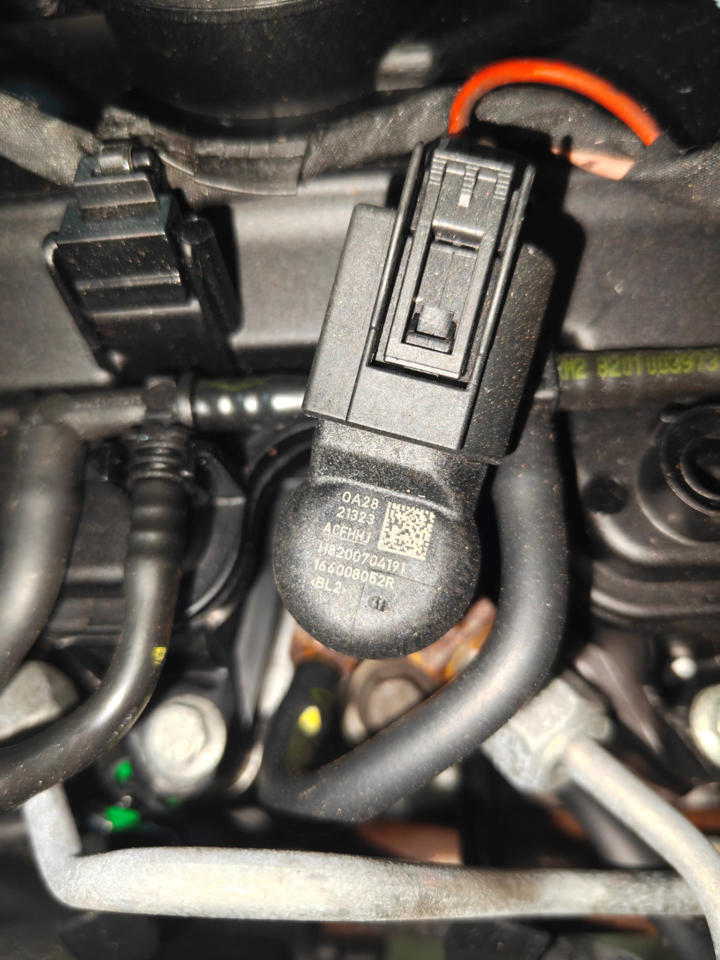

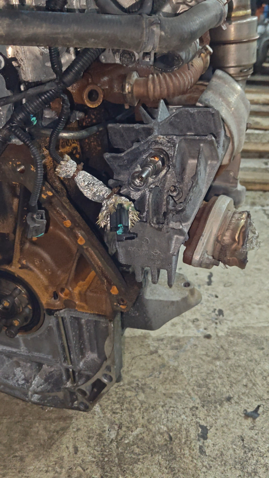

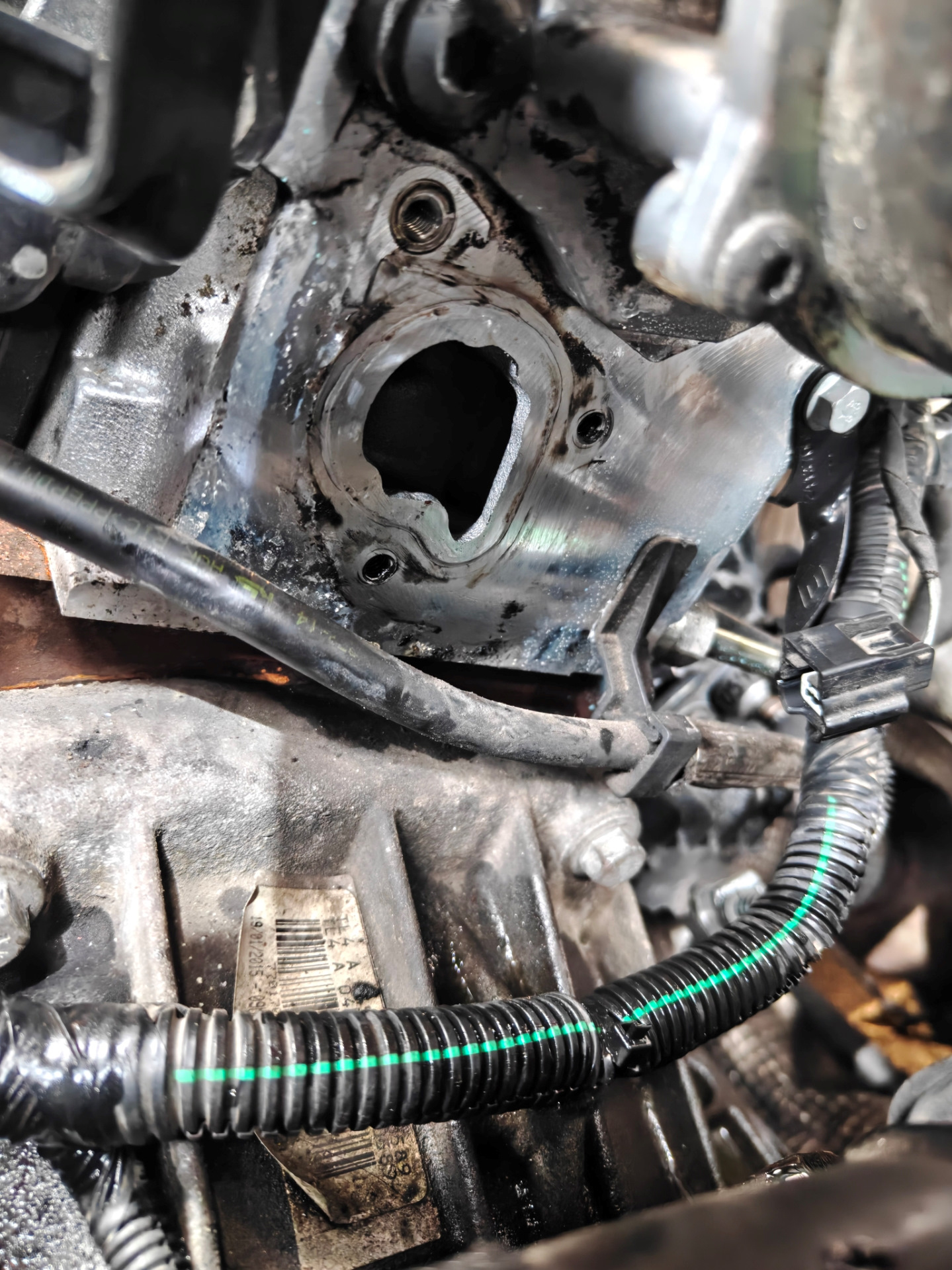

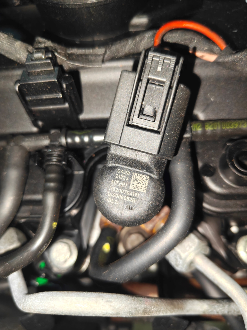

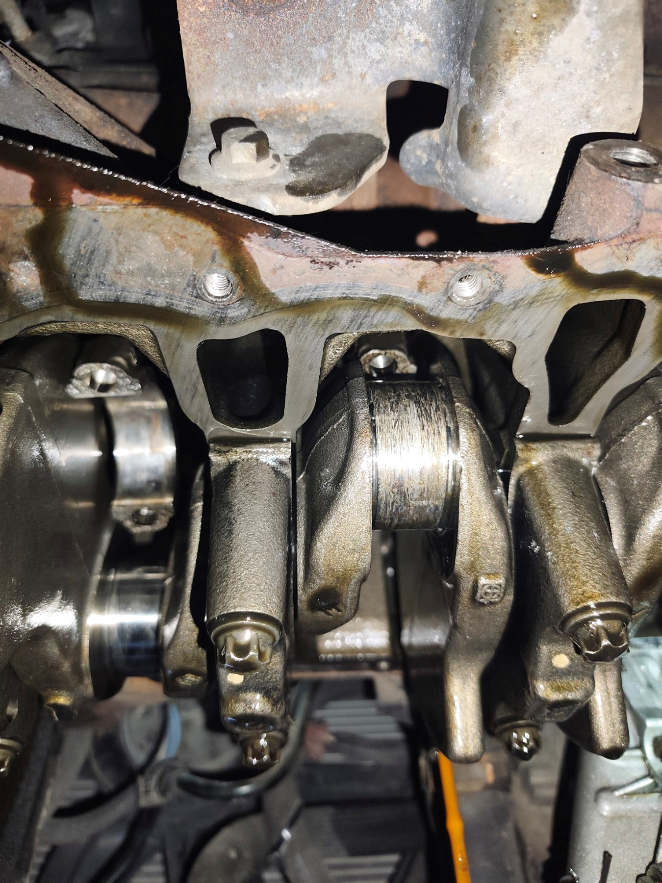

Когда провернуло, сразу стук форсуночки слышен был отлично и коррекция улетела на 2м цилиндре, ну и вскрытие как раз это и показало.

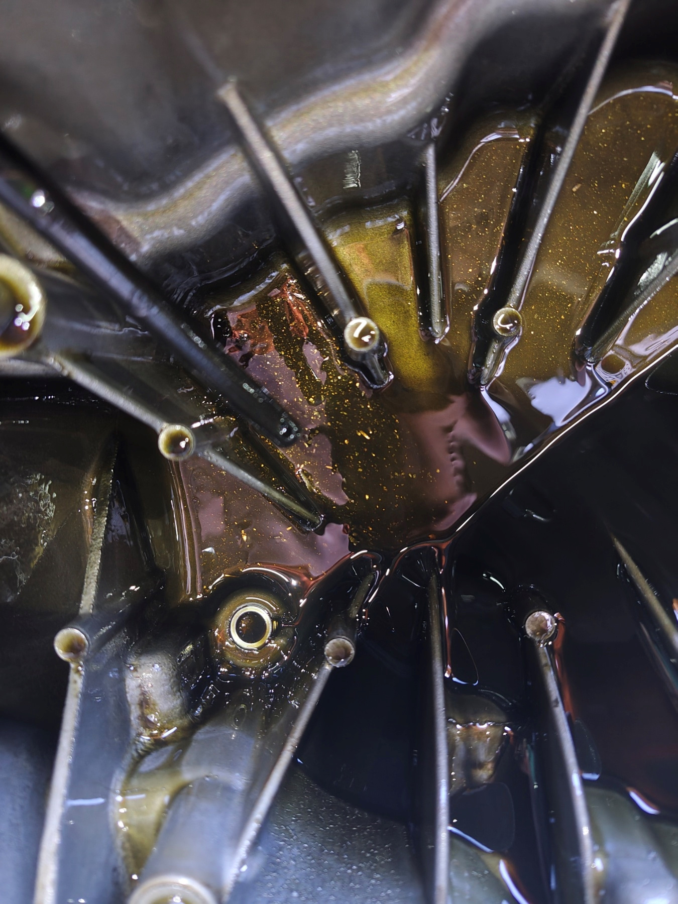

Отвёз свои форсунки сначала на стенд, думал что они стучат, но увы, они живые и после снятия поддона представилась печальная картина.

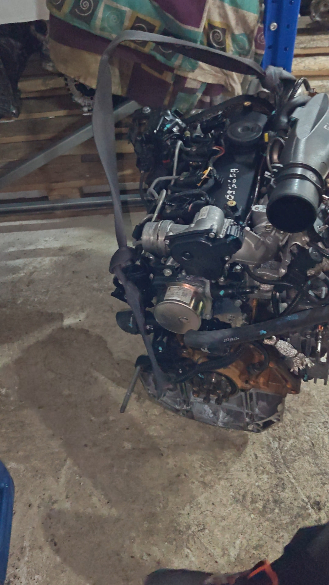

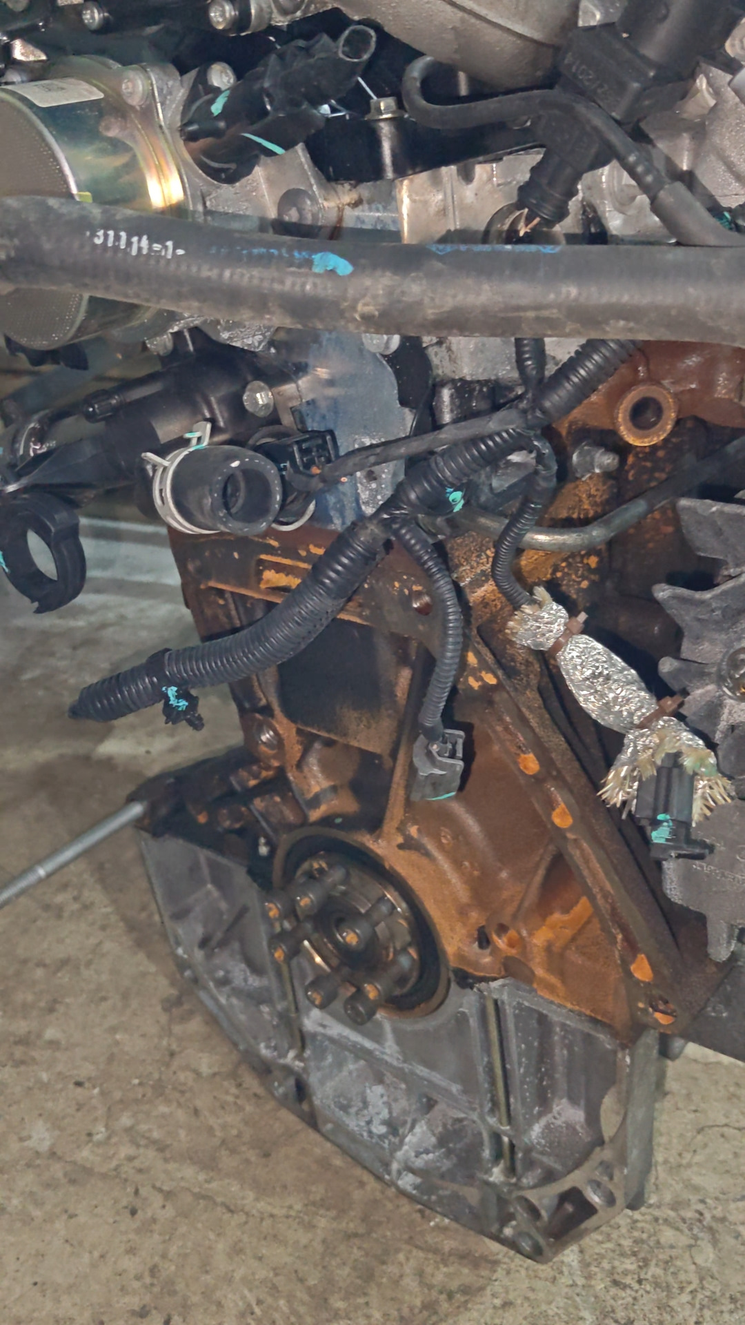

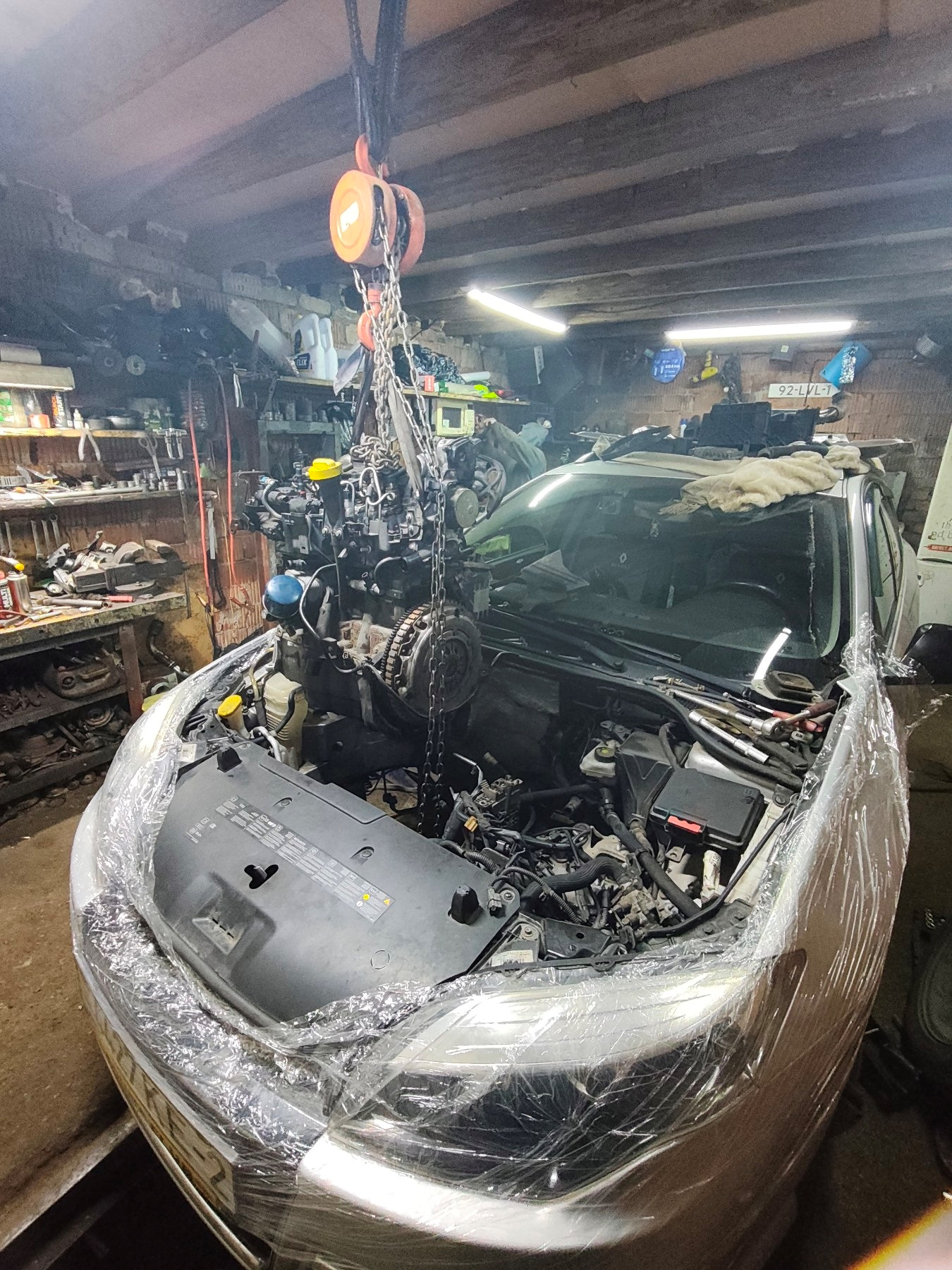

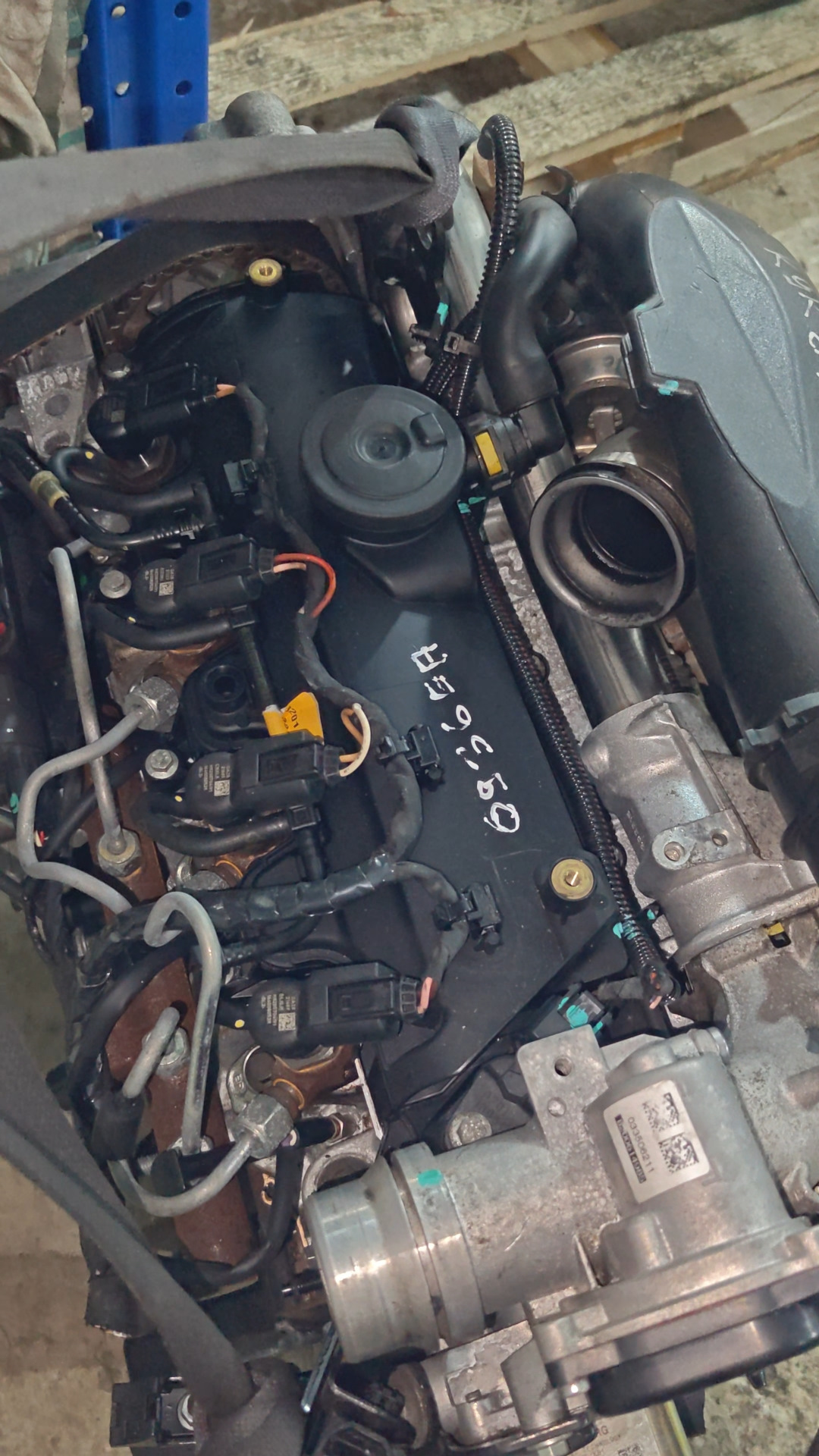

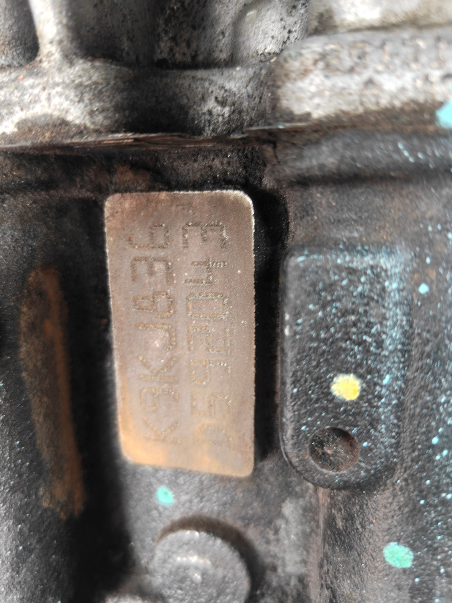

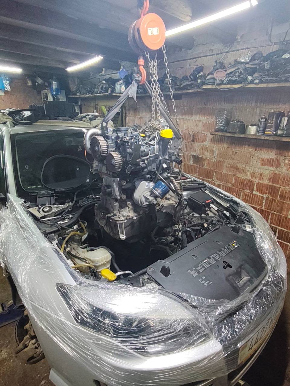

В этот же вечер нашелся столб в моем городе, поехал смотреть и тут рядом со столбом стоял в сборе движок и по виду явно он был куда свежее. 2015 год к9к 836, всё родное стояло на нем, все прокладки родные и года сходятся, форсунки, турбина вообще без люфтов. Решено : брать в сборе и везти соклубнику Zewseg333 на замену, перекинули навеску мою, генератор, кондиционер и по идее всё.

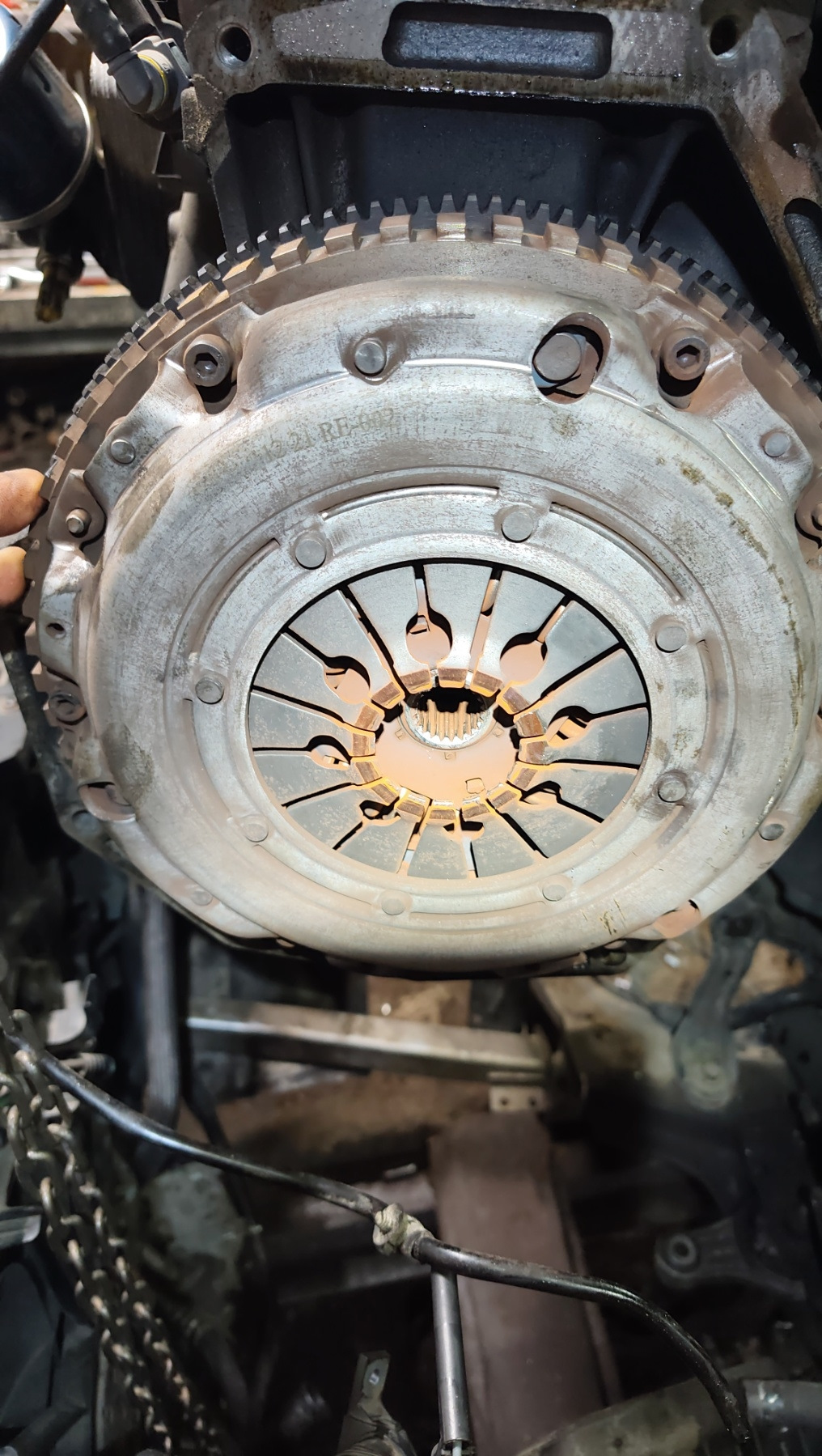

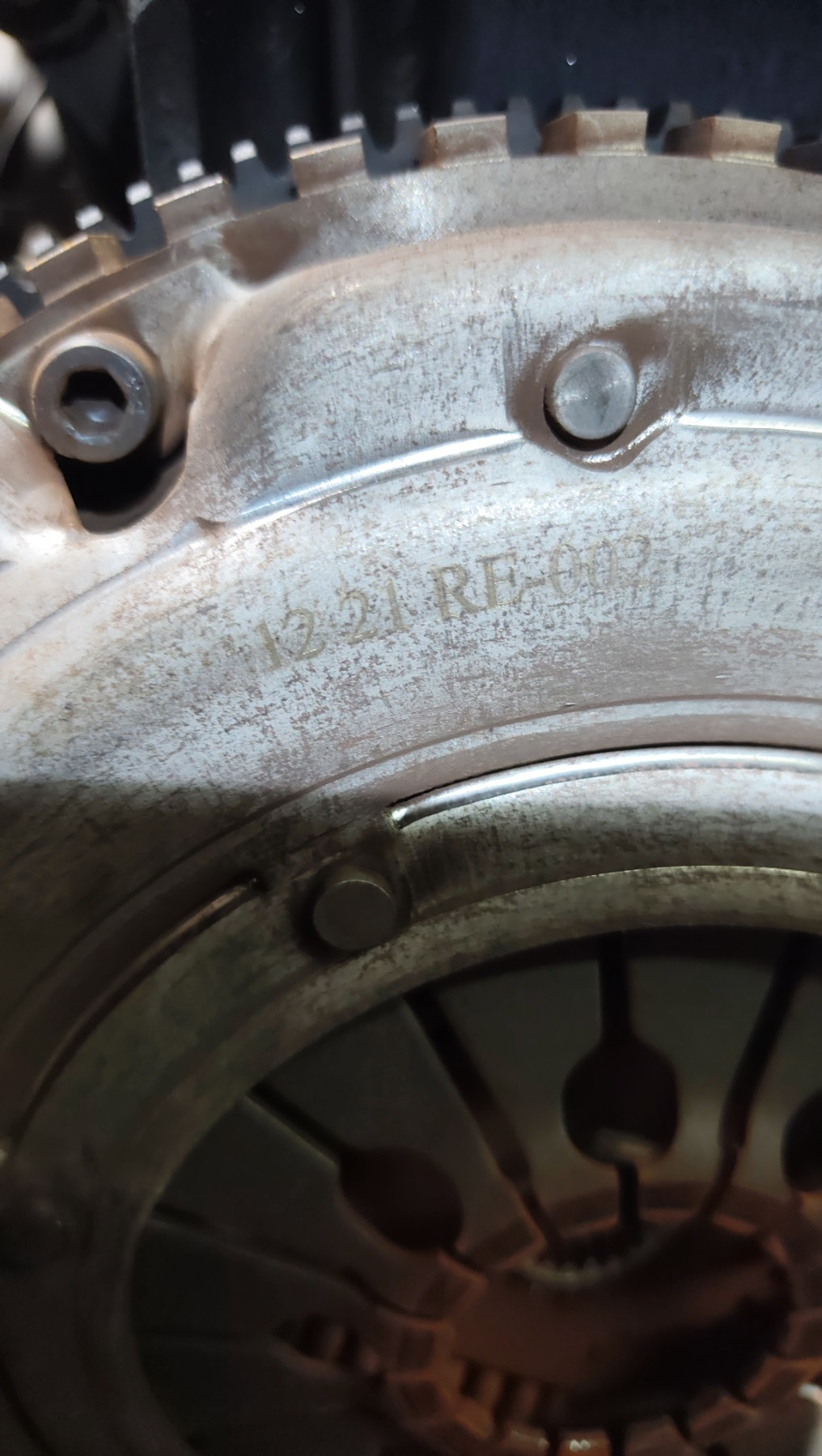

В этот же вечер мой движок сняли и на утро поставили новый, аккуратно и быстро всё подключили и вечером уже авто было у меня, при вскрытие действительно из записей была замена сцепления, стоит уже одномасс новый в идеальном состоянии.

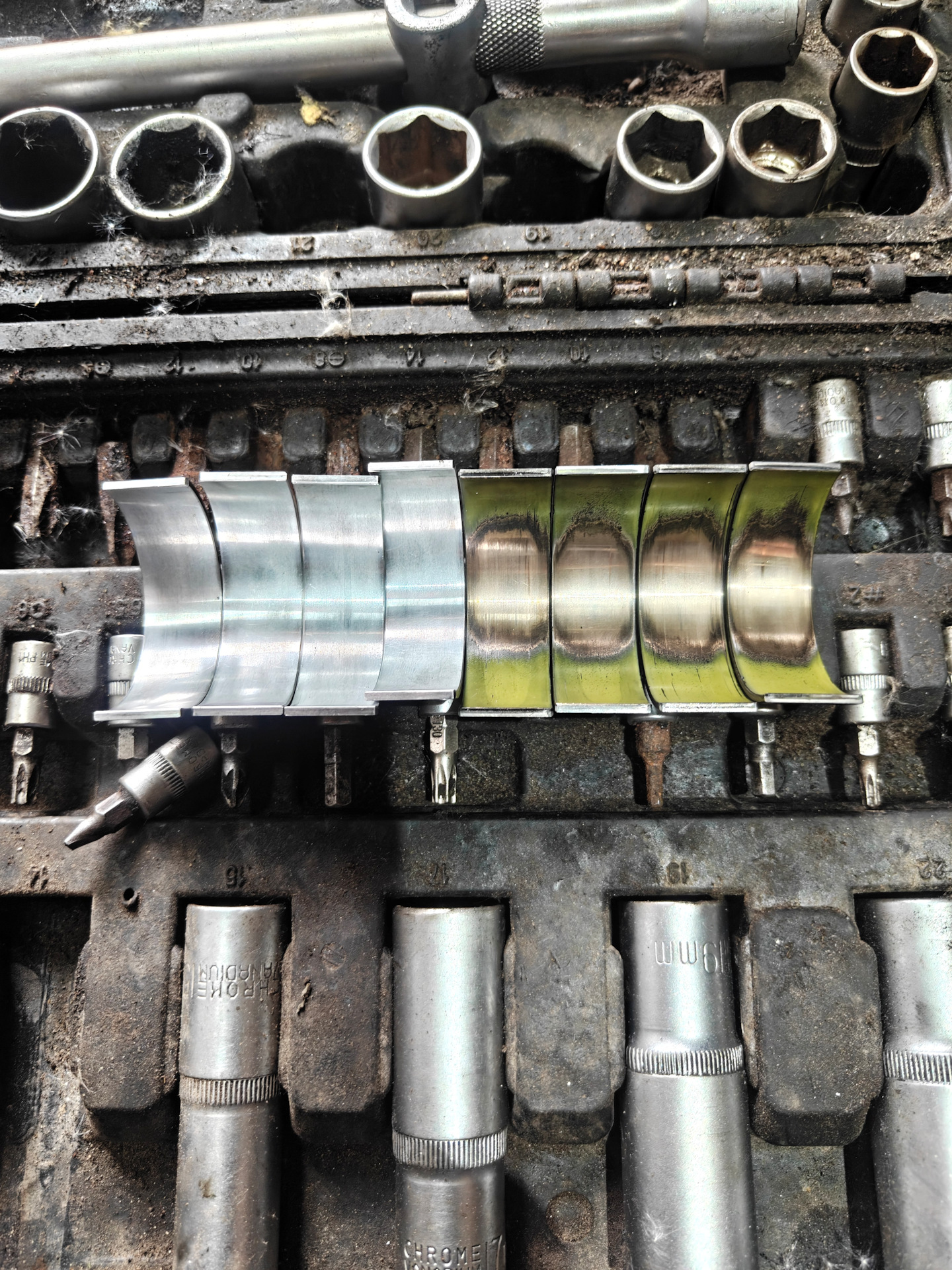

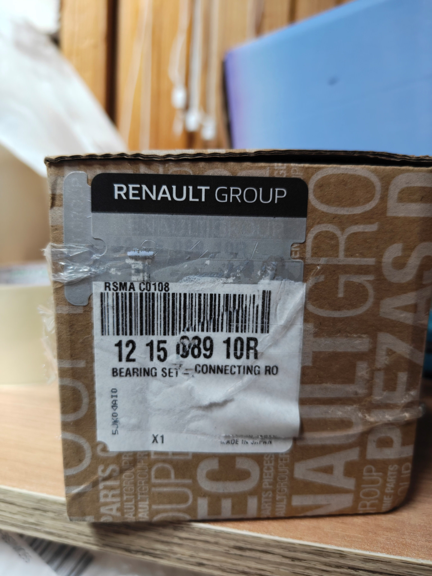

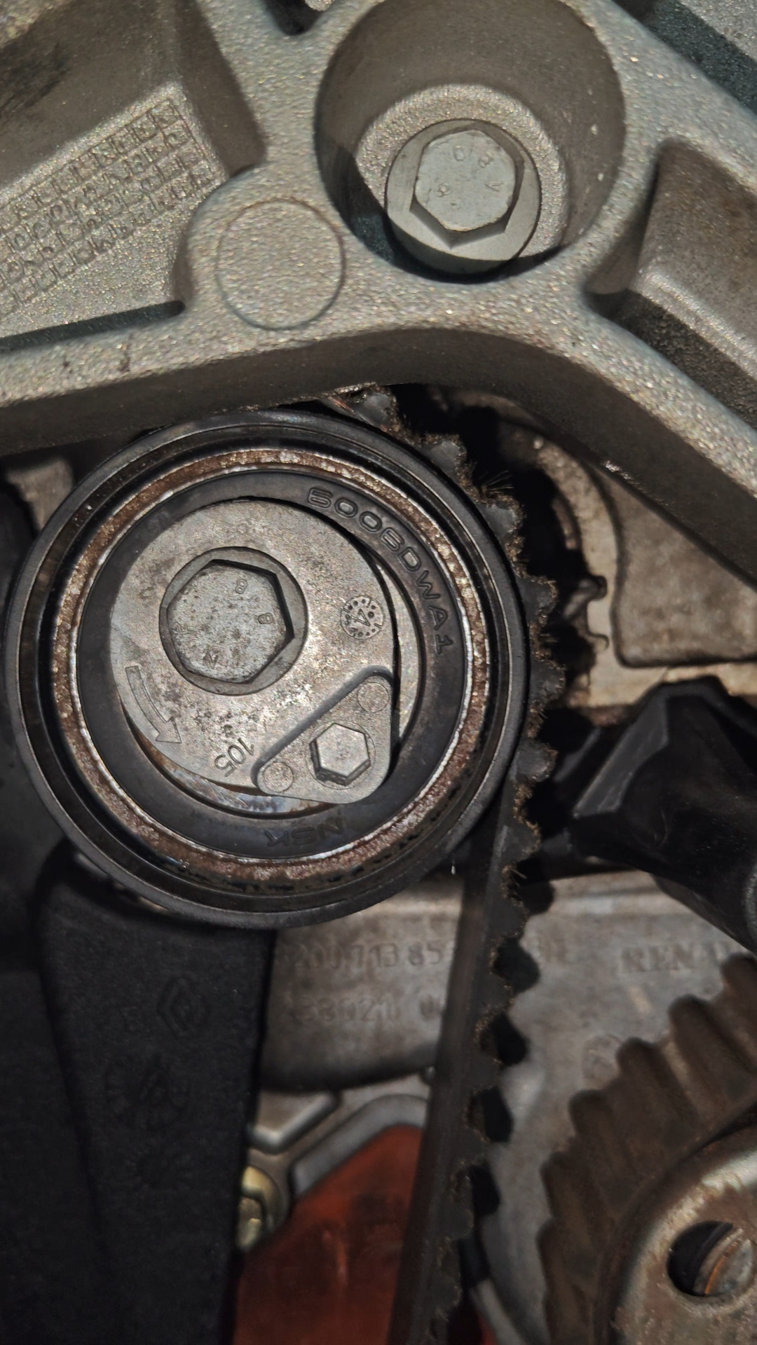

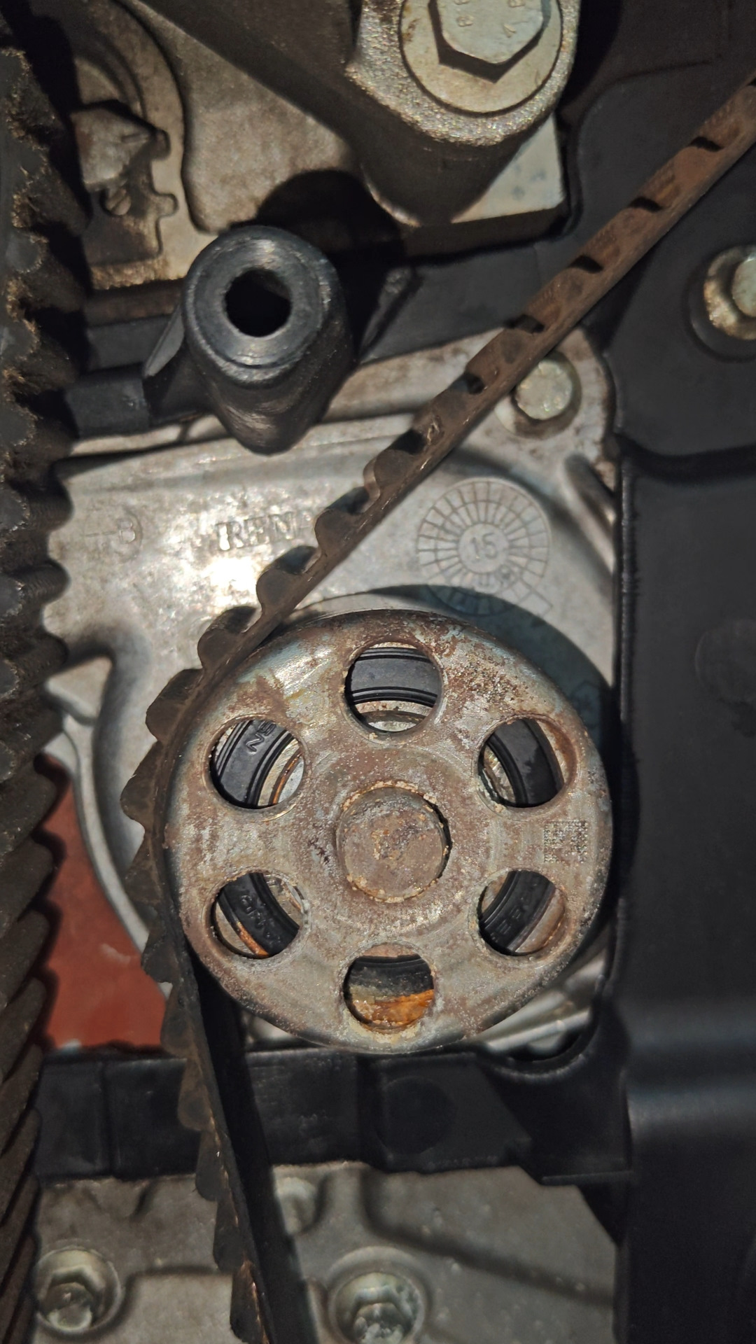

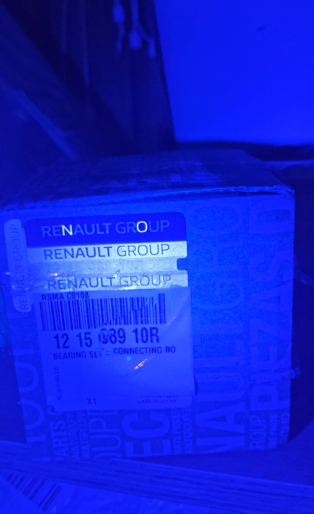

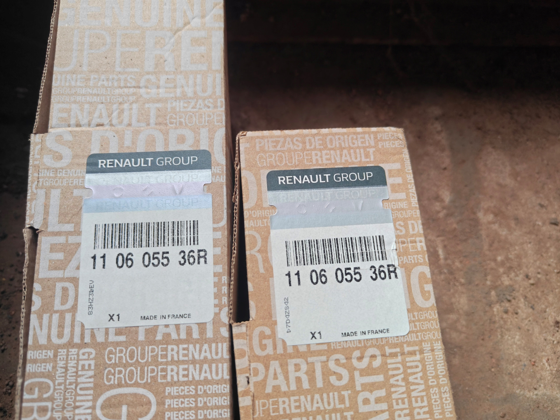

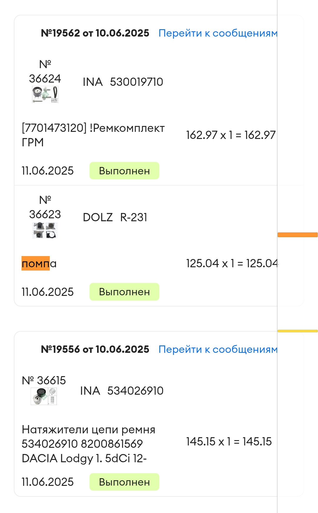

Прошло уже 3 недели и предстоит замена вкладышей, т.к. с разборкой была договоренность, ставил их двигатель ГРМ, шкивы, масло и всё прочее меняем, во вкладыши не лезем, 30 дней катаемся, если всё ок, то можно смело менять. Так и сделали, на неделе будет вскрытие и замена на оригинальные вкладыши.
Всем удачи, не ломайтесь. Если вдруг кому-то нужно будет от к9к 846, можете обращаться (форсунки, турбину уже забрали) пробег был 250к.

Так причина в самых вкладышах или в давлении масла, качестве масла ?
Я думаю проблема тут только в говновкладышах и возможно в рукожопости людей кто их менял

Бывают же идиоты, такие вкладыши как ASAM ставить. Даже оригинал не сильно дорого стоят.
Мне кажется мастера кого-то кинули просто, а сказали что поставили то что надо.

Завтра замена вкладышей, глянем на состояние оригинальных что в этом моторе

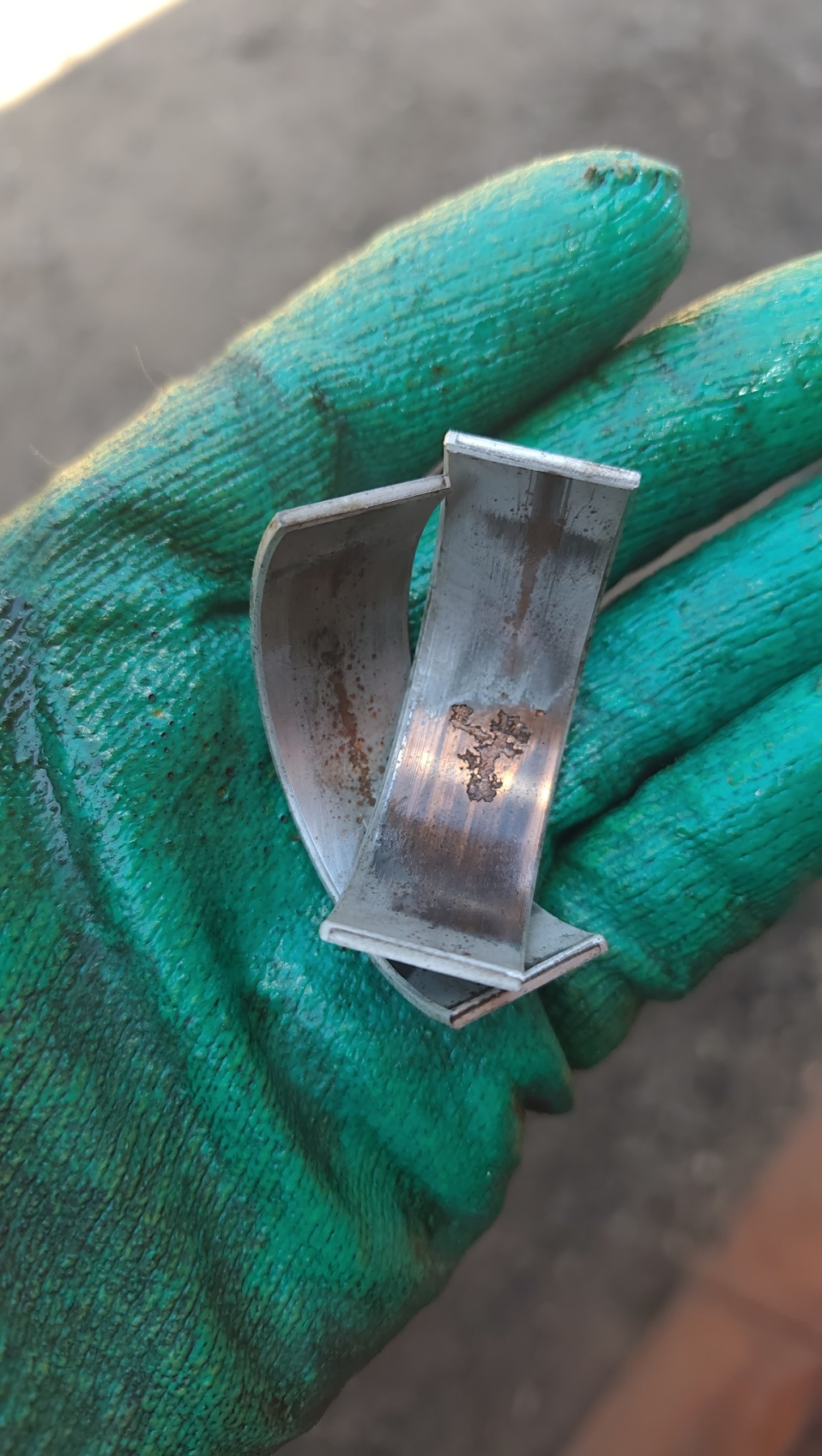

Вскрыл не один десяток k9k. И во всех на ОРИГИНАЛЬНОМ пробеге от 200-250 тыс были вытерты вкладыши шатунные до меди. Особенно это касается k9k по мощности от 100 л.с.
"до меди"… А вот вы замеряли микрометром новый и старый? Разницу может намеряли? У меня на 1,9 на пробеге 500 т.км. чисто для интереса вскрыл (жрал масло и был заменен). И тоже до меди, но ездил и дальше бы ездил. Я уже в него лил какое попадется масло из-за масложора и ждал, что первее наступит. Проворот или мое терпение. Мое терпение сдалось раньше…
1.9 и 1.5 это совсем разные моторы и конструкции. Если нужно, могу замерить на работе, Лежит 3 комплекта шатунных вкладышей с 1.5 вытертых. Я думаю не просто так есть регламент их замены.
Где в официальных технотах прописан этот регламент?)
В официальных технотах нет и регламента замены масла в акпп в моем авто. Но это не показатель того что менять его не нужно. По k9k типо была переработана система смазки в 2013 году, я думаю поэтому нет инфы нигде официальной по замене вкладышей. Но заказывая вкладыши фирмы глико, почему то верхний вкладыш шире чем даже оригинальный( закрывает всю площадь шейки на коленвале) с чего вдруг они стали так делать, если там нет проблемы. Я никого не призываю это делать- у каждого свое мнение. Но если вдруг нужен будет ремонт- обращайтесь)
Спасибо за развёрнутый ответ, но все же вернусь к вопросу, где прописан регламент замены, на который ты сослался ?! Хочешь, я отвечу, нигде!.. а придумали это выражение слесаря и сто, чтобы менять и брать бабки
P.s. если что я тоже ремонтирую авто, в том числе и Рено, и тоже меняю вкладыши если хозяин хочет… Но в своей, не менял!
