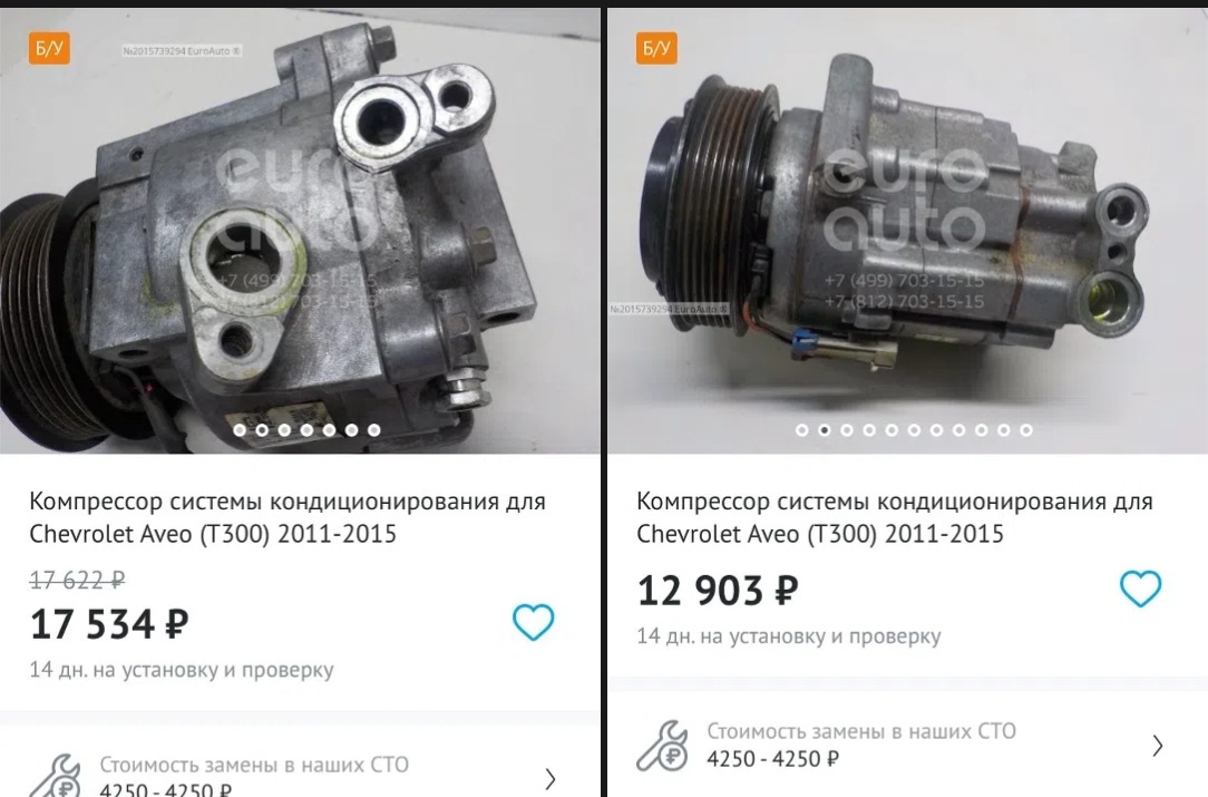

А как понять какой именно компрессор стоит? Где посмотреть, подскажите, пожалуйста)
И, не остались ли у вас ещё наклейки? 😊
Подключение трубок по разному, соответственно нужно смотреть номер на самом компрессоре. Вроде писали что с 2013 года на конвейере ГАЗ, стали ставить второй тип компрессора с объёмом 540 гр. Наклейки должны продаваться в интернет-магазинах, артикулы указаны.
Вот блин, а я был уверен, что у нас один вариант компрессора, 500 грамм и всё.
Спасибо за артикулы)
Декабрь 13 у меня 540

540 грамм это значит отдельные трубки и большой компрессор?
Рабочий объём всей системы.
Ну 540 какому компрессору относится в итоге?
К авто собранных в Нижнем Новгороде с 2013 г. Возможно начало 2013 г ставили компрессора с меньшим объёмом. Нужно смотреть как присоединены трубки.
У меня компрессор то что слева он на 540?
Да

Оказывается, компрессор отлично видно сверху подкапотом — две отдельных трубки выходят (как на левой)!
Значит, у меня тоже 540 грамм.

2013 декабрь 540
У меня тоже 2013 год, теперь завтра хочу поискать что же написано на самом компрессоре)
