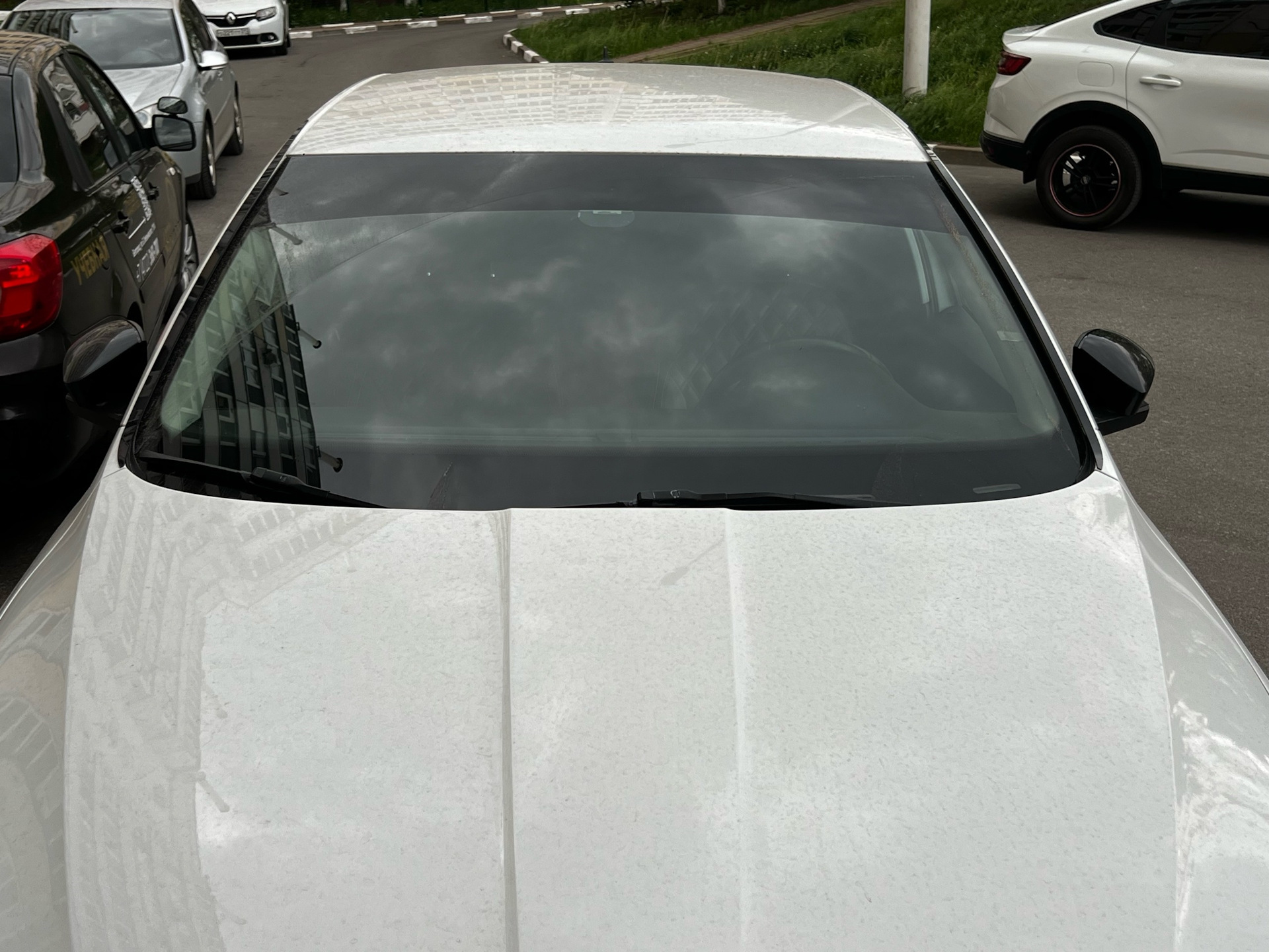

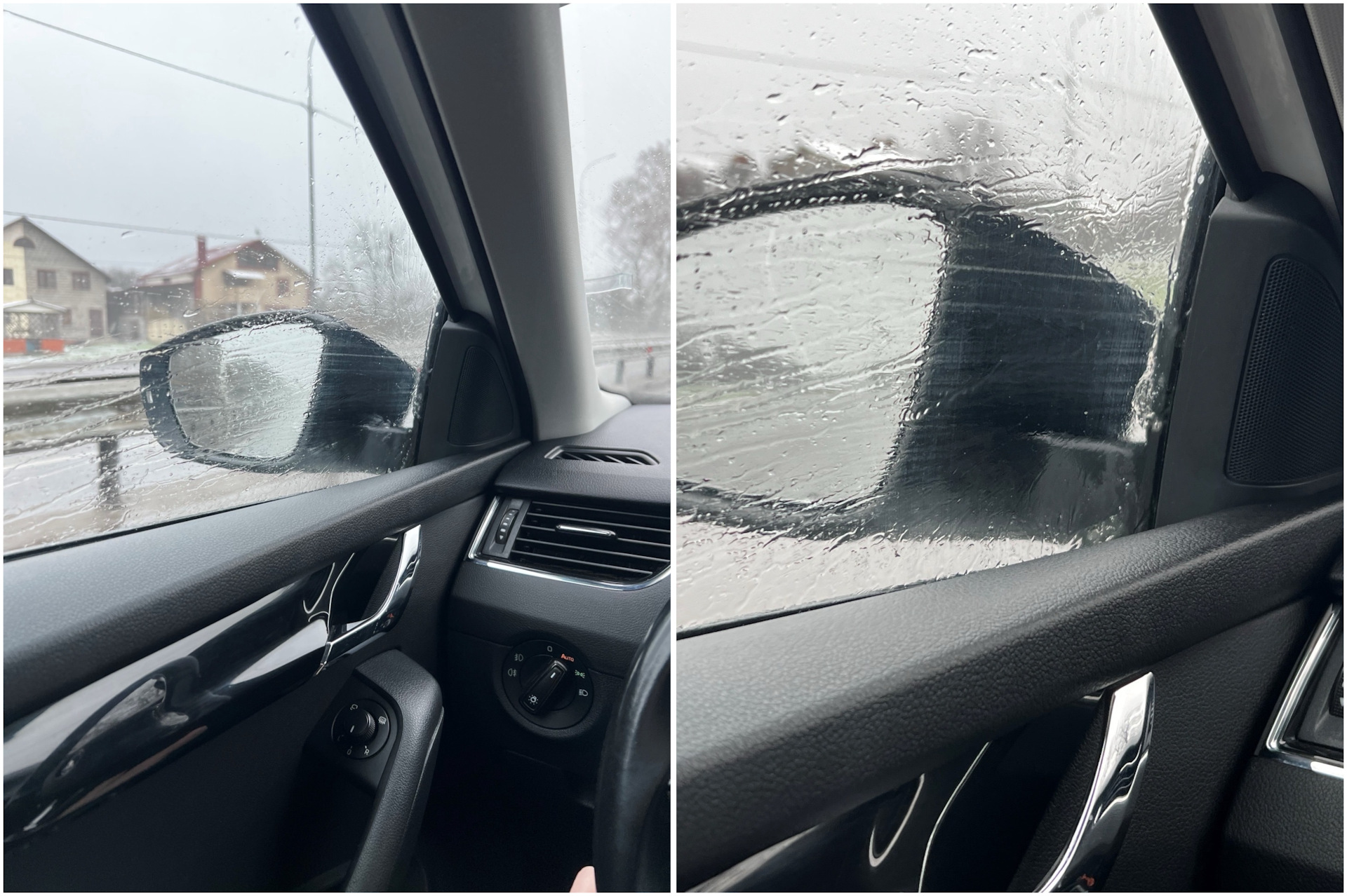

Всем доброго времени суток🤍 Один из первых косяков который прямо сразу же в первый же дождь бросился мне в глаза, это то, что я просто ничего не вижу в боковые зеркала от слова совсем. Опасность таких заливов может заключаться в том, что при перестроении, можно перестроиться в кого-то, особенно когда едешь быстро по трассе. Начал бродить по личкам и спрашивать у ребят, у всех ли так и как с этим можно бороться. Потому что сколько машин у меня было в владении, ни с одной машиной не было таких проблем. Пробовал и антидождем, но смысла особо нет, там такой поток воды, что даже он бессилен.
Выглядело это всё это на скорости как-то так⬇️:
После всех опросов, много кто посоветовал поставить дефлекторы лобового стекла, кстати советовали даже ребята не ваговоды. Буквально сразу же меня отправили в компанию Стрелка11. Полазив по сайту, нашёл 2 вида, матовые и премиум серии глянцевые, но так как у меня доп.пакет Black Edition и машина в круг с завода без единого сантиметра хрома и заводские чёрные окрашенные элементы, разумеется решено брать глянцевые водостоки премиум, чтоб было больше сочетания с кузовом и не бросался в глаза матовый оттенок.

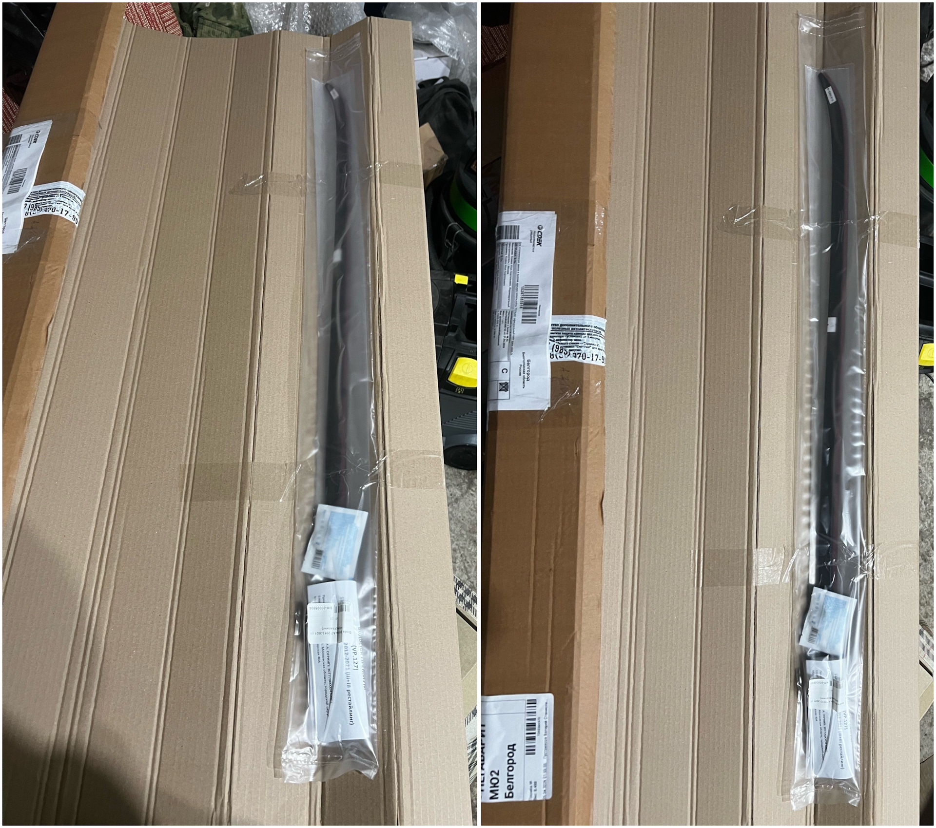

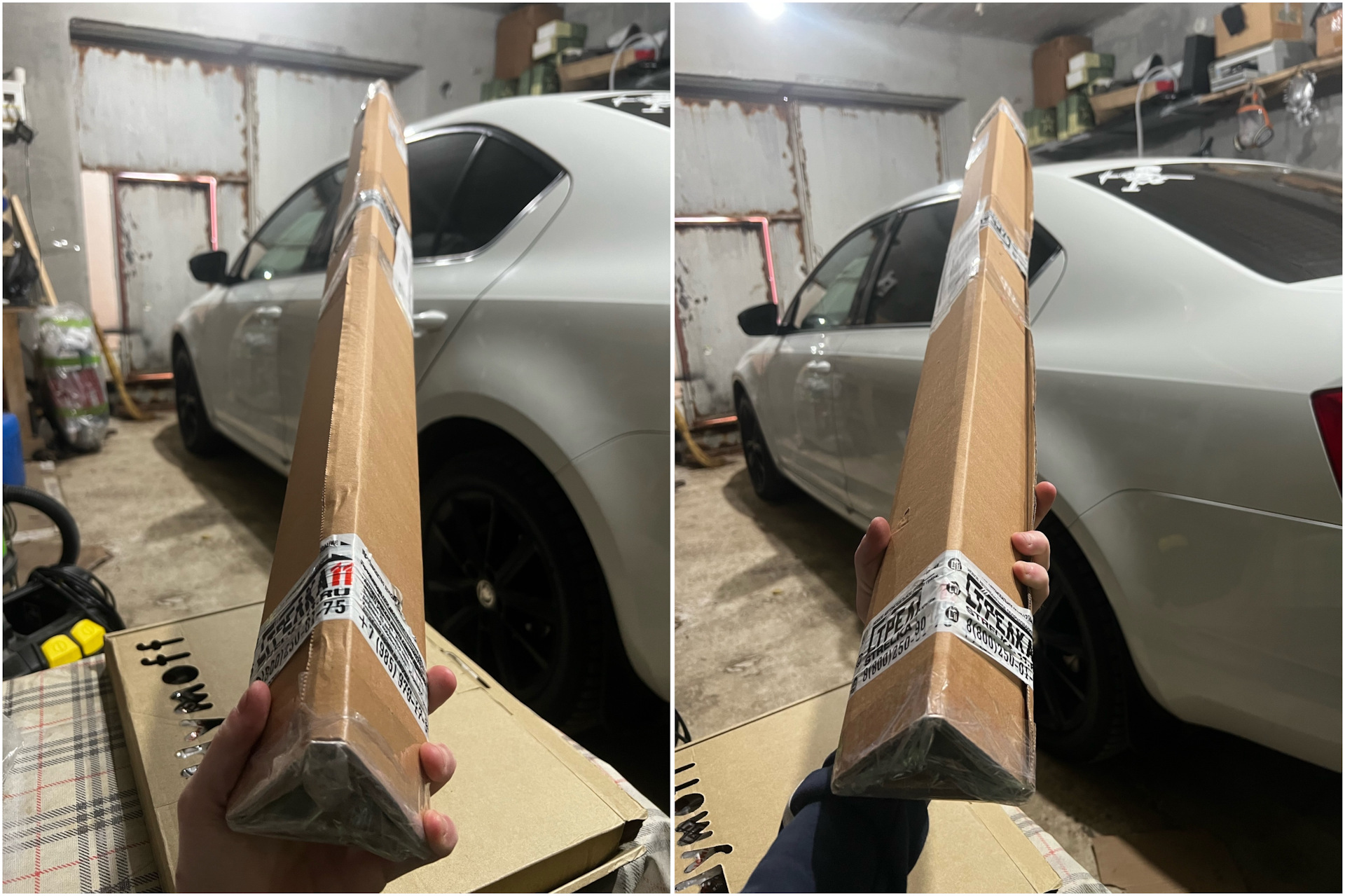

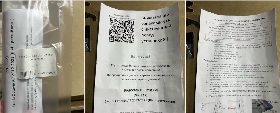

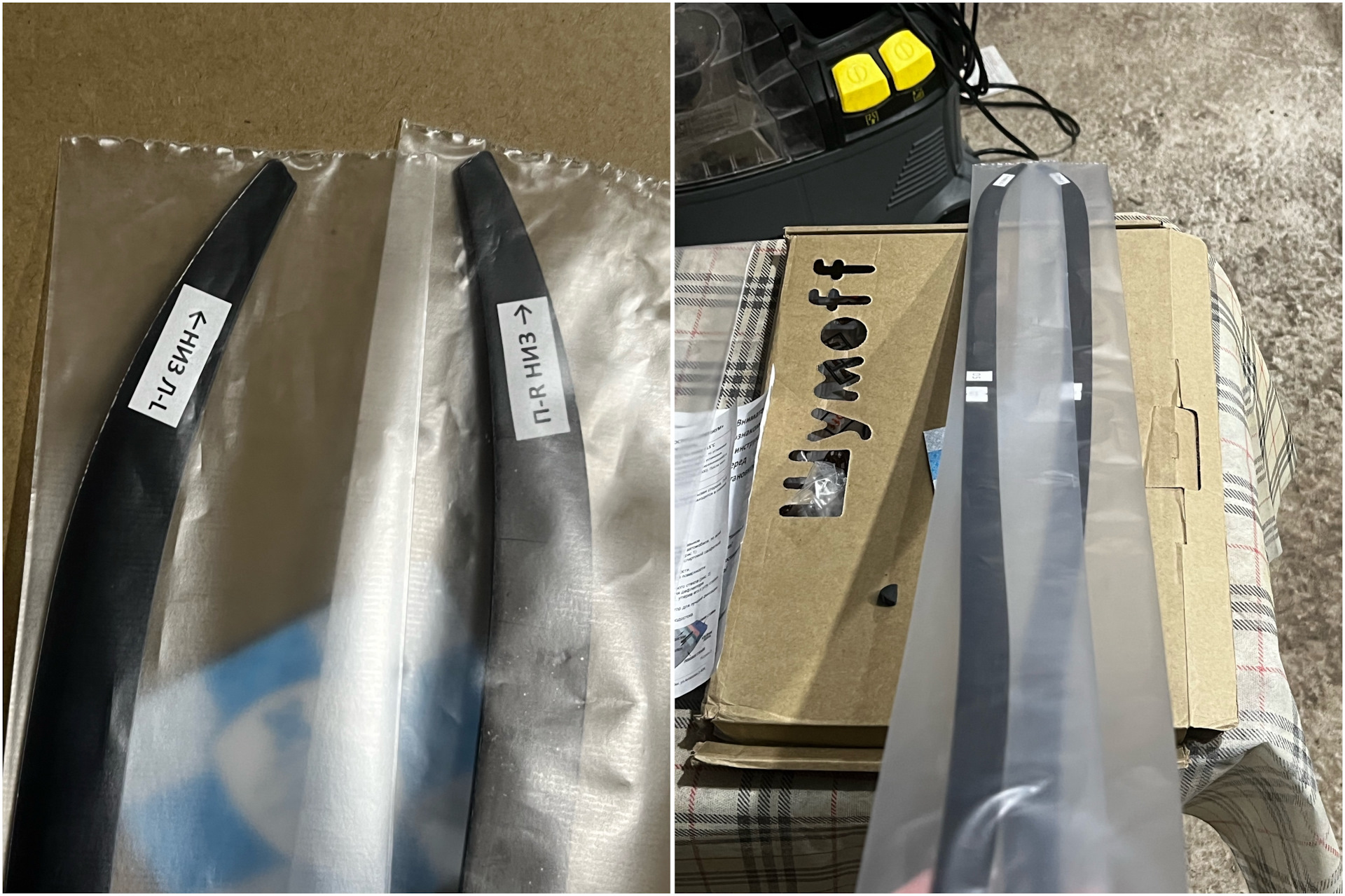

По упаковке, если честно не ожидал, что она будет такой длинной, думал будет короче⬇️:
Но потом понял почему, потому что они занимают почти всю длинну. Плюс внутри вдобавок приклеены к картону, чтоб не выпали и не болтались при транспортировке, да и если честно они хрупкие, чтоб не лопнули⬇️:

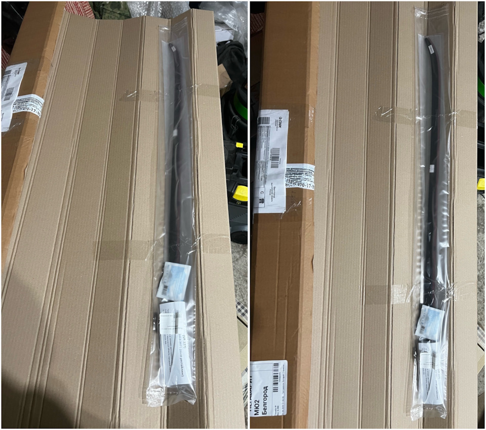

Каждый водосток лежит в своей упаковке чтоб не повредить опять друг друга⬇️:
В целом, я наслышан, что ребята очень качественно относятся к потребителю, а когда я покупаю продукцию и полноценно ей пользуюсь, видя результат и отношение компании, мне если честно не сложно потом написать пост с отзывом, не получив при этом ни рубля за это, а вот ребятам плюс к карме.

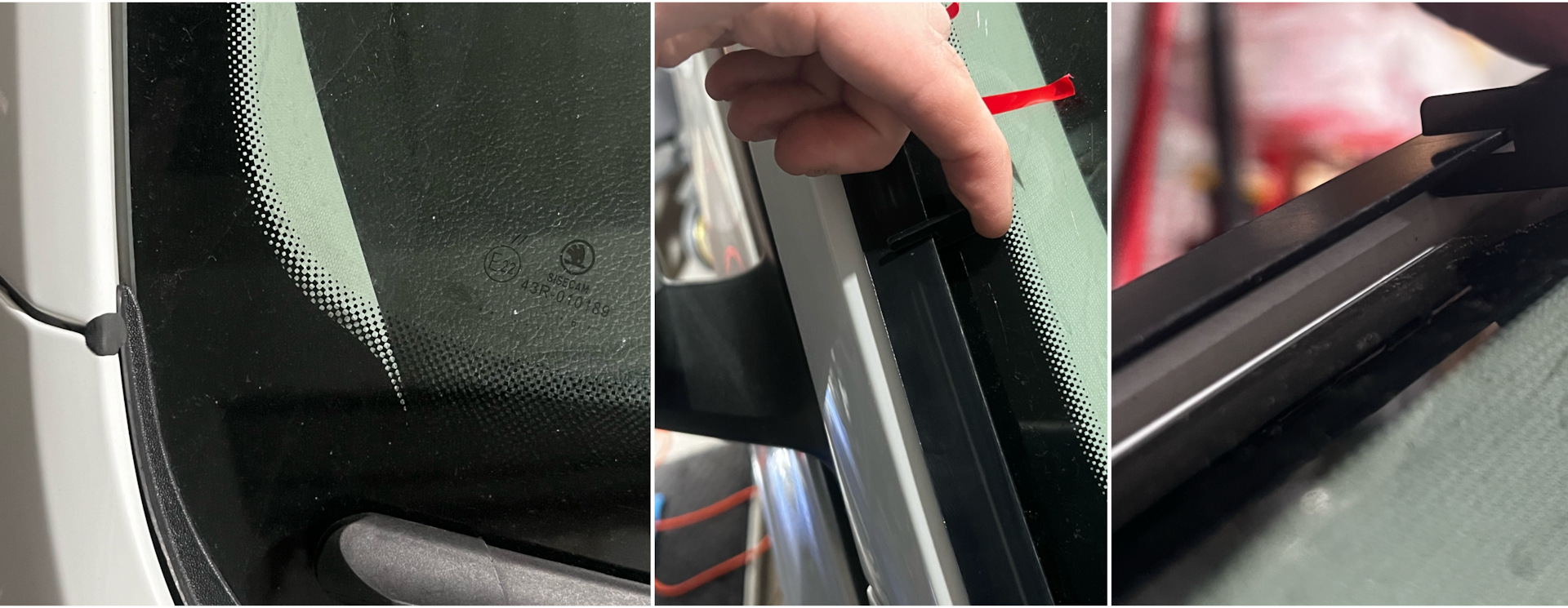

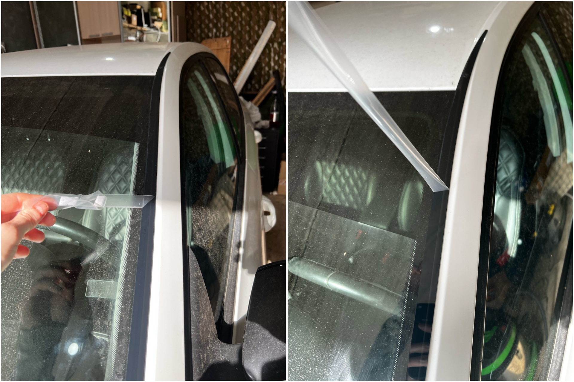

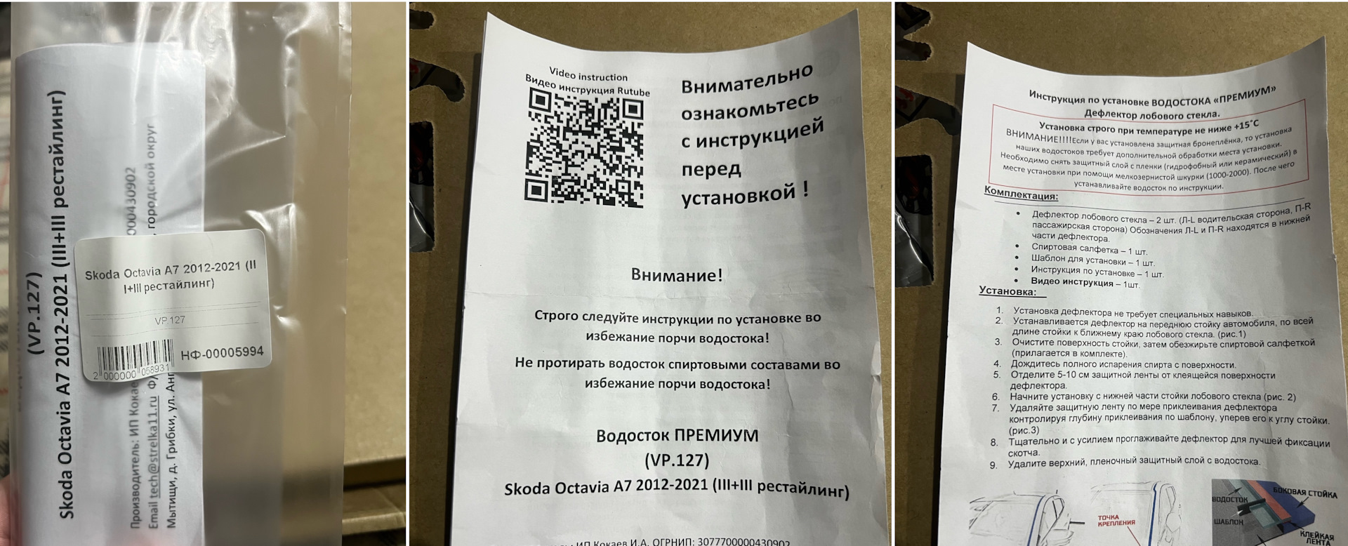

В свободное время сел изучил инструкцию как всё это дело клеить на кузов, оказалось, проще простого, но всё же я умудрился накосячить.

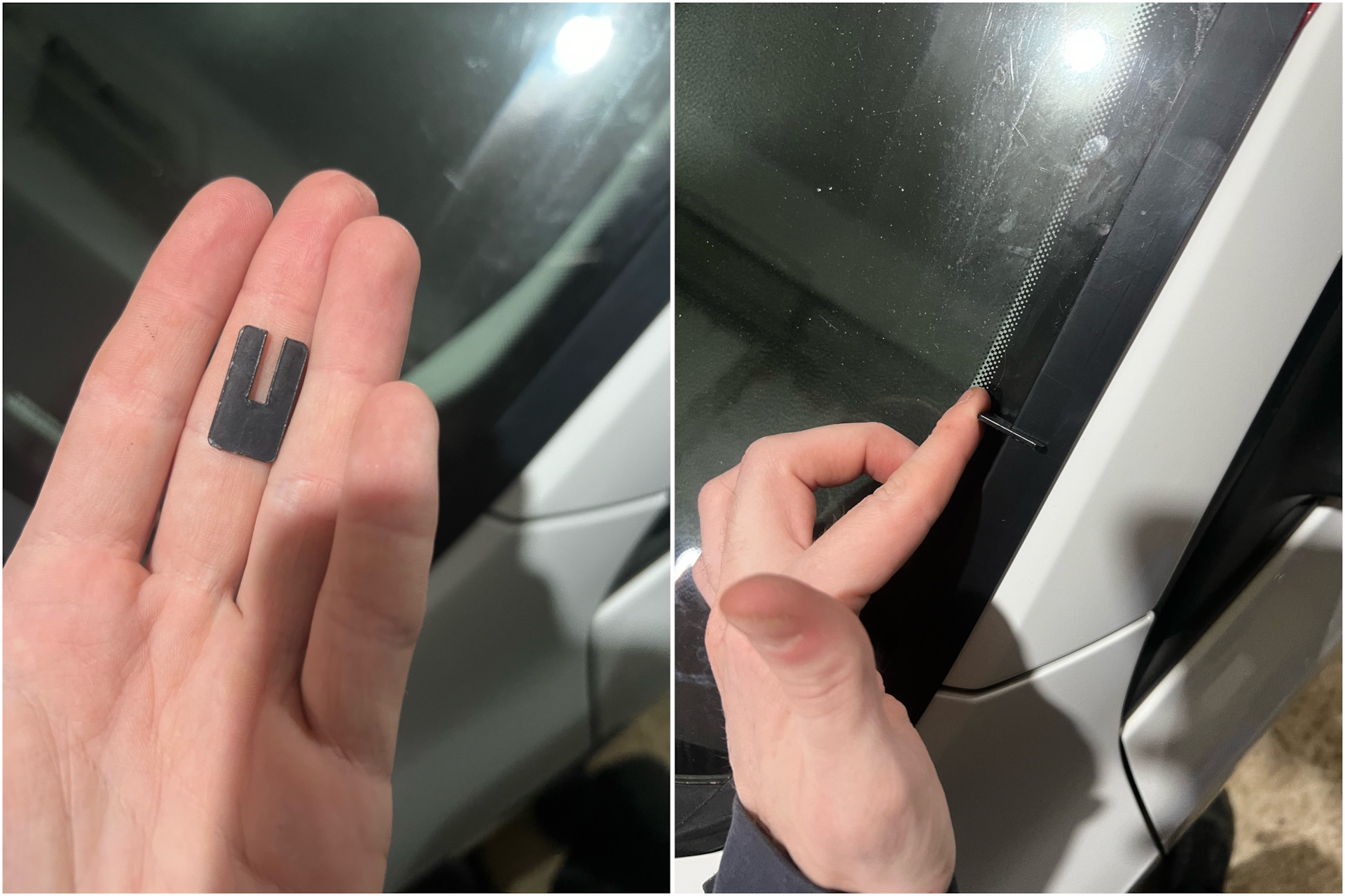

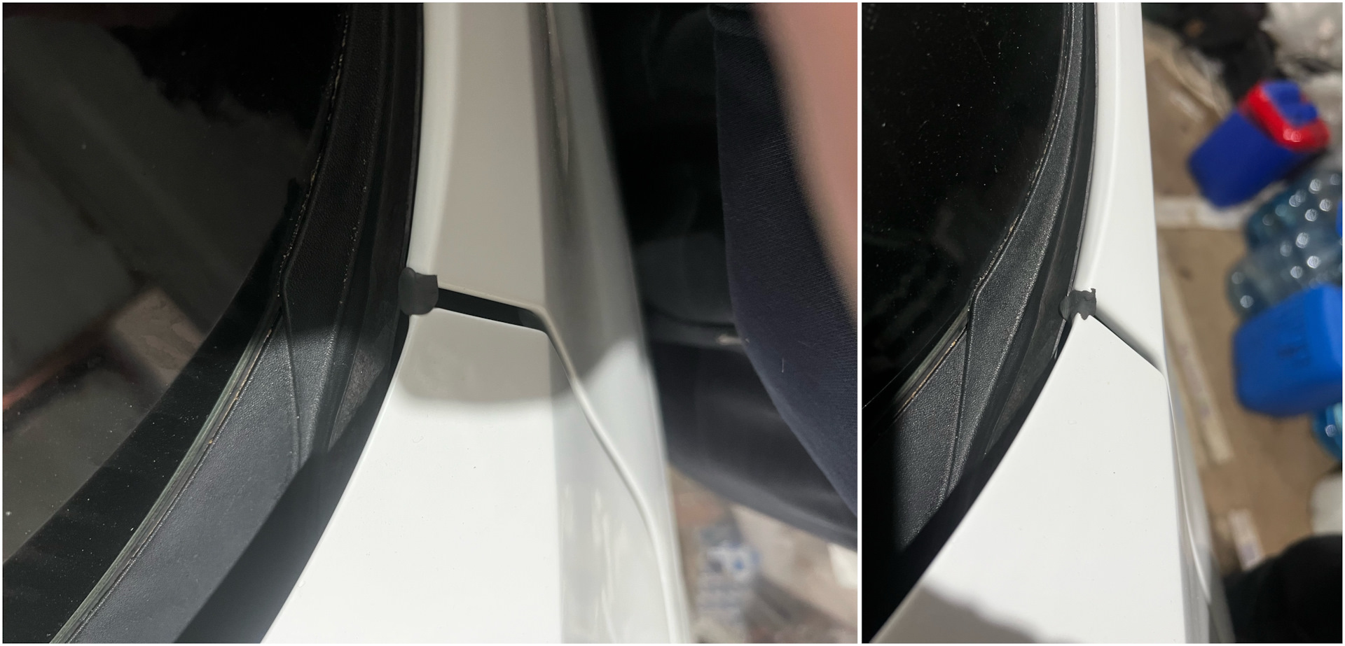

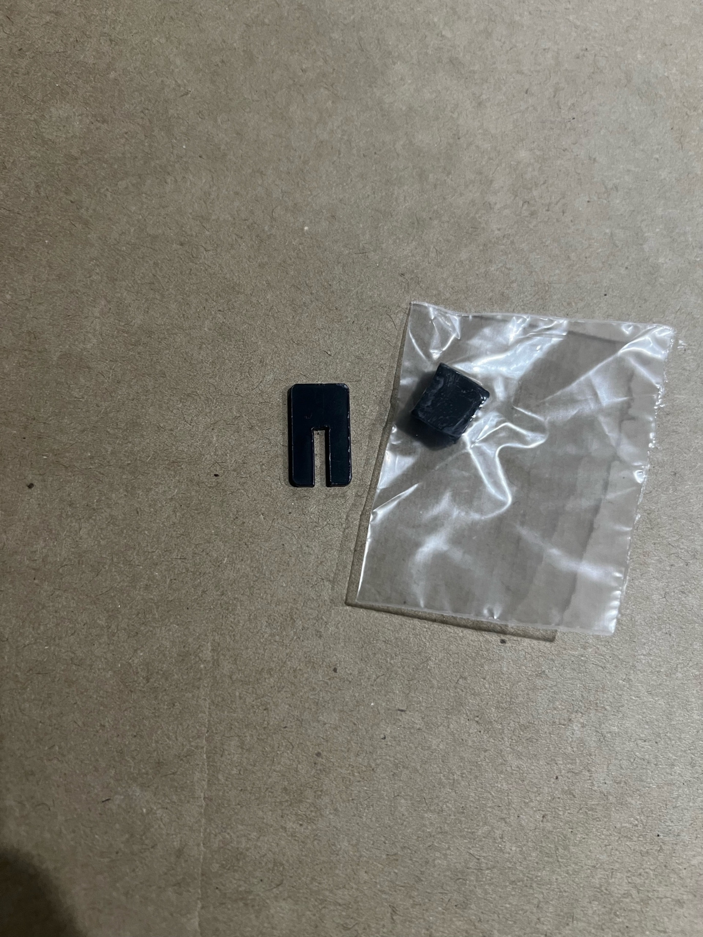

В комплекте так же кладут пластилин, чтоб перекрывать стык между крылом и стойкой, чтоб лишняя вода не летела через эту щель и фишка макет, с помощью которого непосредственно и происходит установка⬇️:
Салфетка тоже в комплекте, берём её и проходимся по поверхности стойки, чтобы очистить от грязи, пыли и можно было приступить к монтажу⬇️:

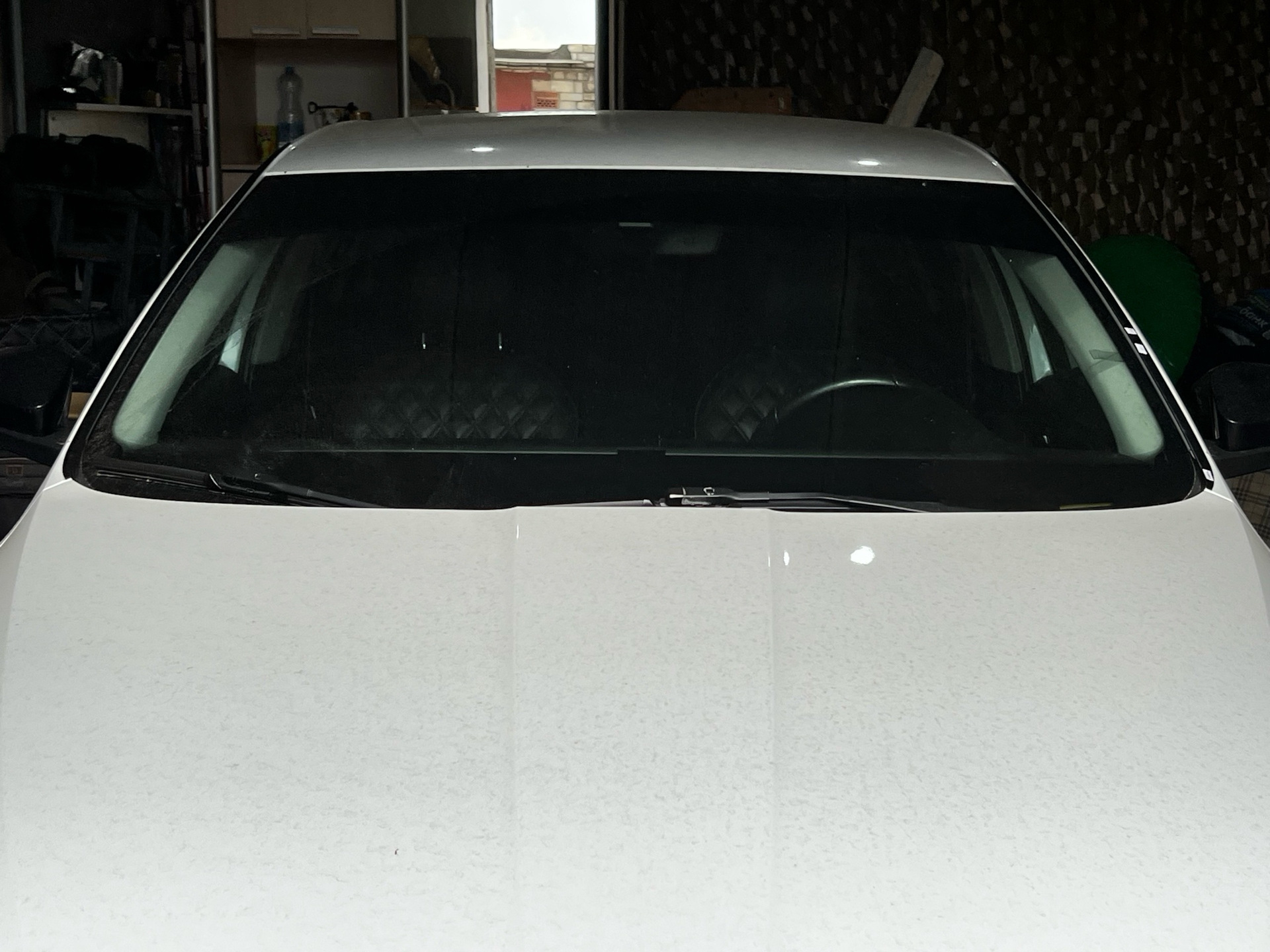

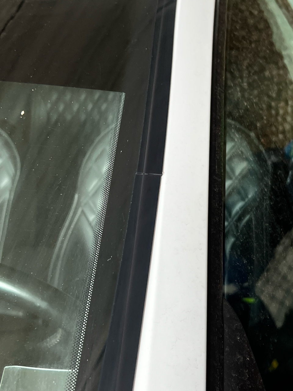

Протёр стойку, заклеил вложенным пластилином щель о которой я писал выше, между крылом и стойкой⬇️:

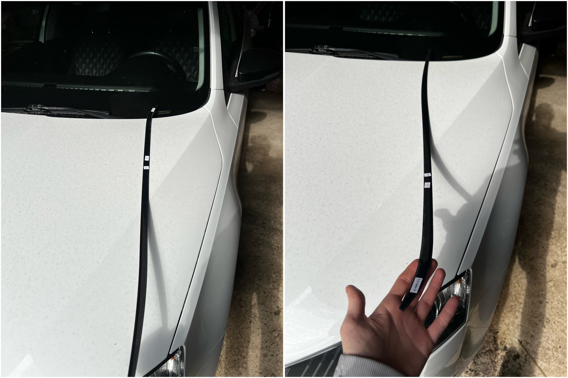

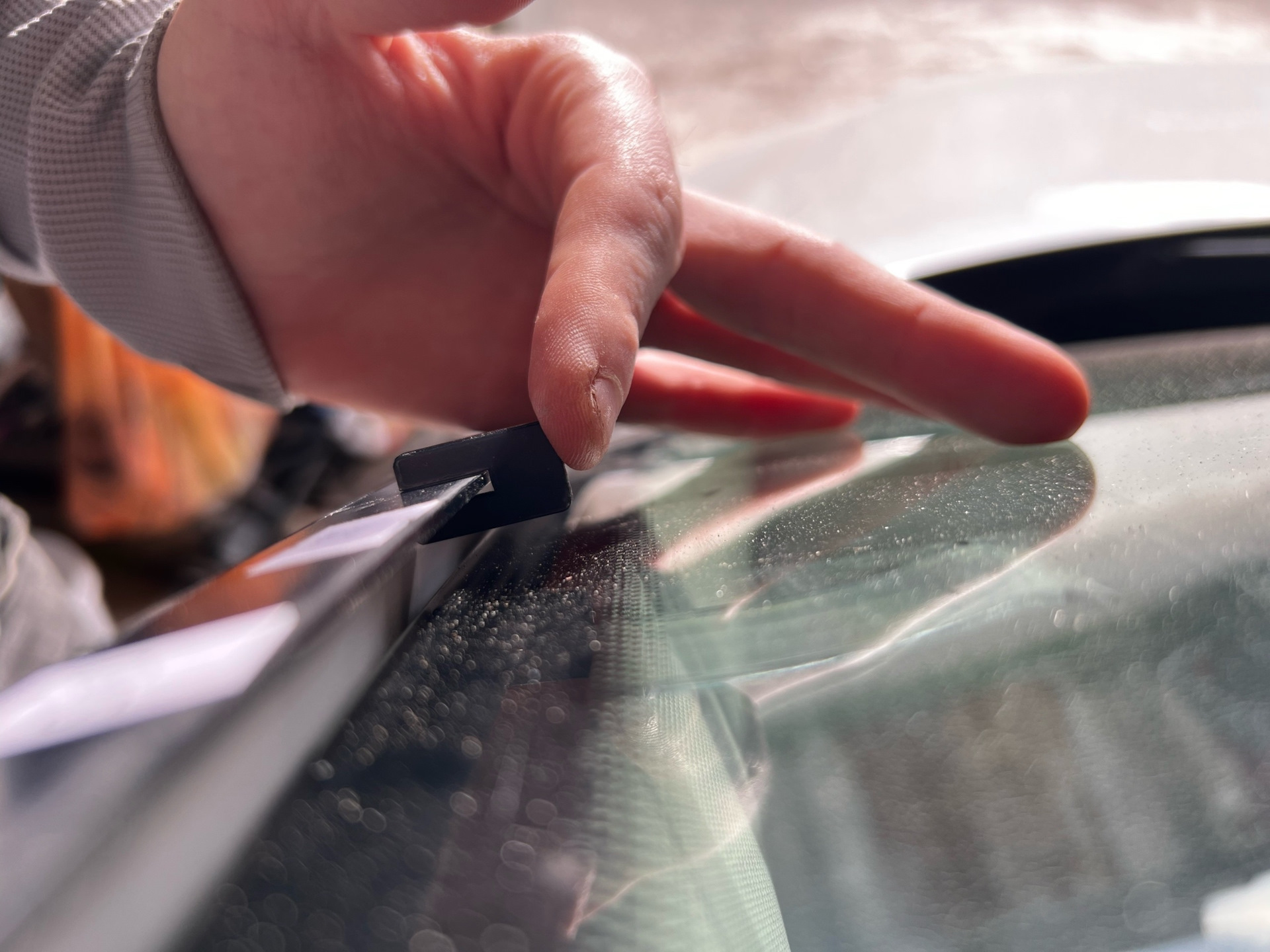

Потом взял один из водостоков примерил, посмотрел как это примерно будет со стороны и взяв трафарет начал потихоньку наклеивать водосток⬇️:
Начинал клеить с водительской стороны, но советую смотреть внимательно и не отрывать целиком защитную ленту с 3М скотча, прихватывается намертво и при попытке отклеить, с вероятностью 100% вы сломаете водосток. Собственно у меня так и получилось, увидев не сразу, что я ошибся и не с того места начал его клеить, я попытался аккуратно его отклеить чтоб сместить выше, как итог: я сломал его прямо чёт по центру и выглядело это как-то так⬇️:

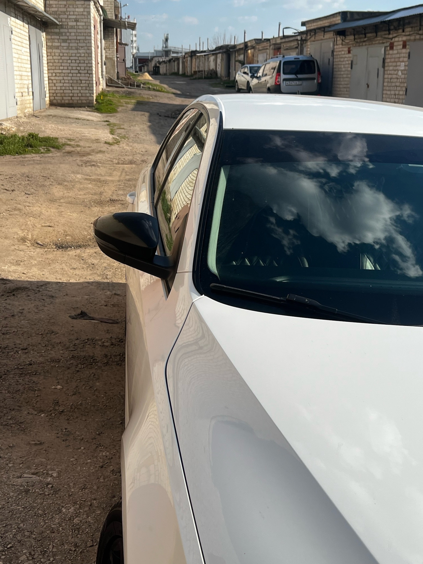

А вот с левой стороной у меня в целом всё прошло хорошо, без каких либо проблем и уже смотрел более внимательно⬇️:
Думал сначала, что буду выделаться, но нет, если честно, они как-то сливаются с кузовом, если не смотреть акцентированно, то можно вообще даже не заметить, что там что-то наклеено. При дневном свете выглядит вот так⬇️:

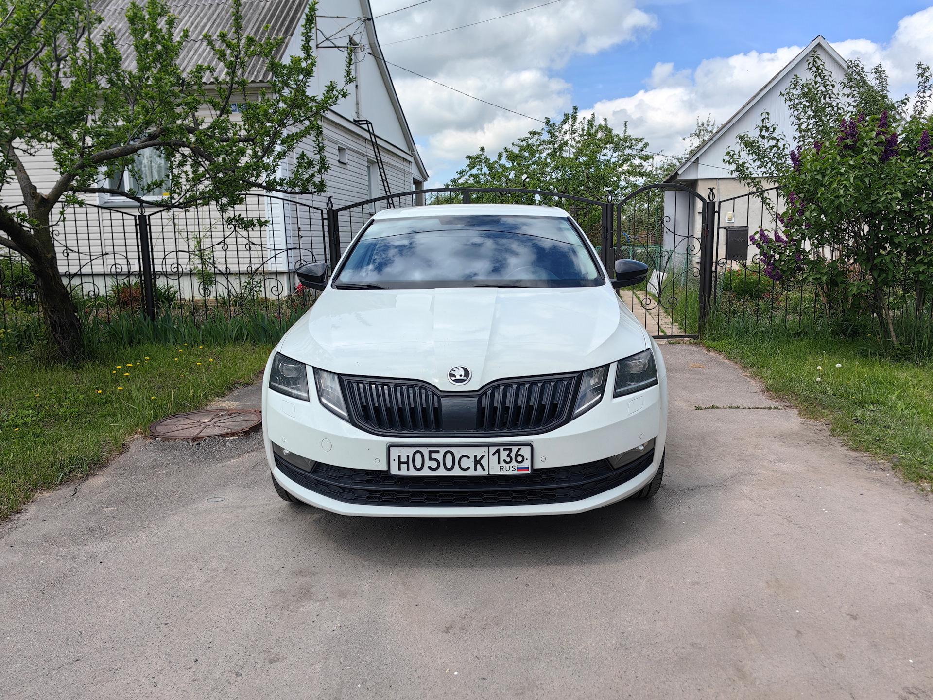

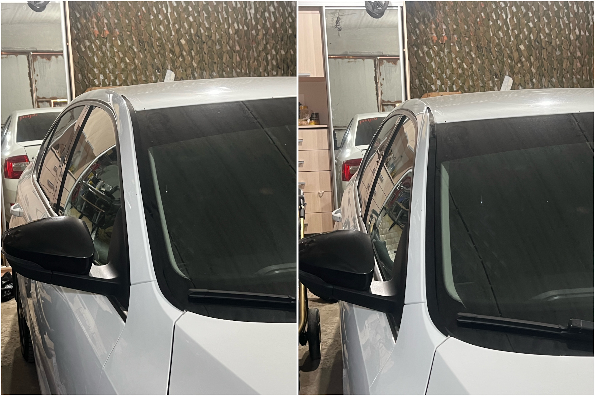

Последний штрих, снял защитную плёнку и вот такой результат у меня получился⬇️:
На дневном свете повторюсь, они теряются и сливаются на кузове. Как по мне, если ты не знаешь куда смотреть, то даже не понятно, что тут что-то есть.
Что могу сказать, успев застать дождь и как раз на трассе, даже с поломанным дефлектором если честно, это небо и земля. Попадал как раз в ливень и разница была очень ощутима. Вода конечно попадала не без этого, но там больше было из-за того, что ливень был добротный такой, но в небольшой дождь, вообще не было ни капли с лобового, результат как раз тот, который и нужен был мне, как я и привык ездить без заливаний боковых стекол. Фото конечно же на скорости 130+ делать не стал, но в целом почти все так и отзываются, что после установки дефлекторов разница значительная и ощутимая.
