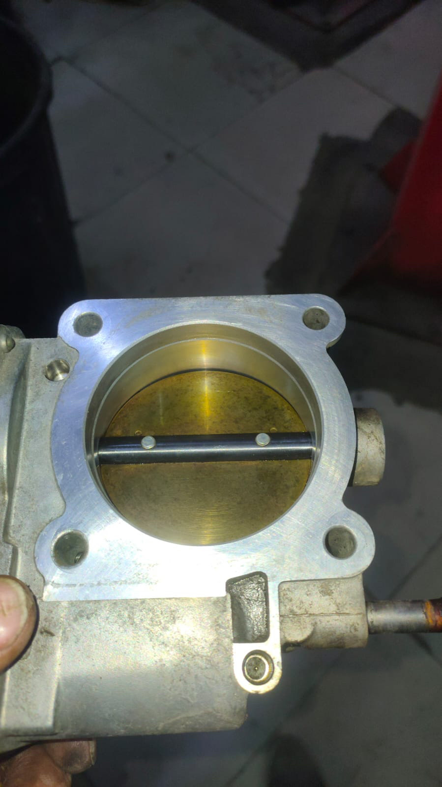

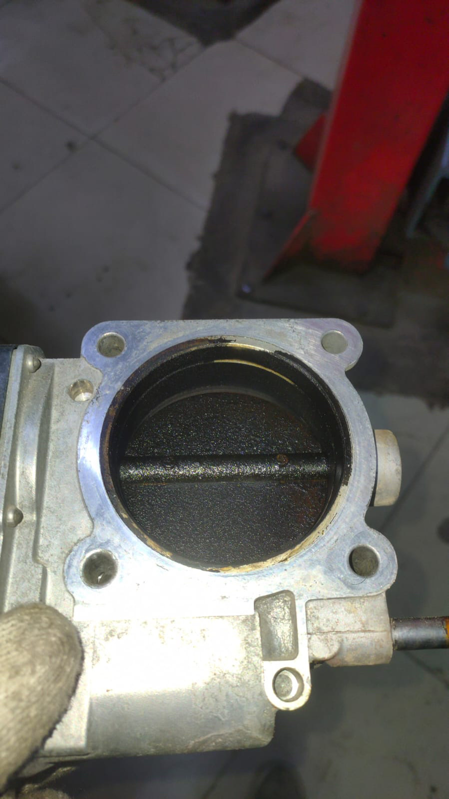

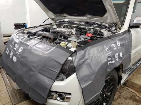

Всем привет, вчера писал о проблеме с антифризом, сегодня поехал на СТО искать причину. Проблема оказалась в помпе, она побежала, после разбора мастер спросил "буду ли я менять ремень ГРМ", менял я его 44 тыс. назад когда купил машину. Не долго думая говорю давайте менять чтобы через год не возвращаться к этому вопросу. Заслонка оказалась довольно грязной, признаюсь, давно не чистил.

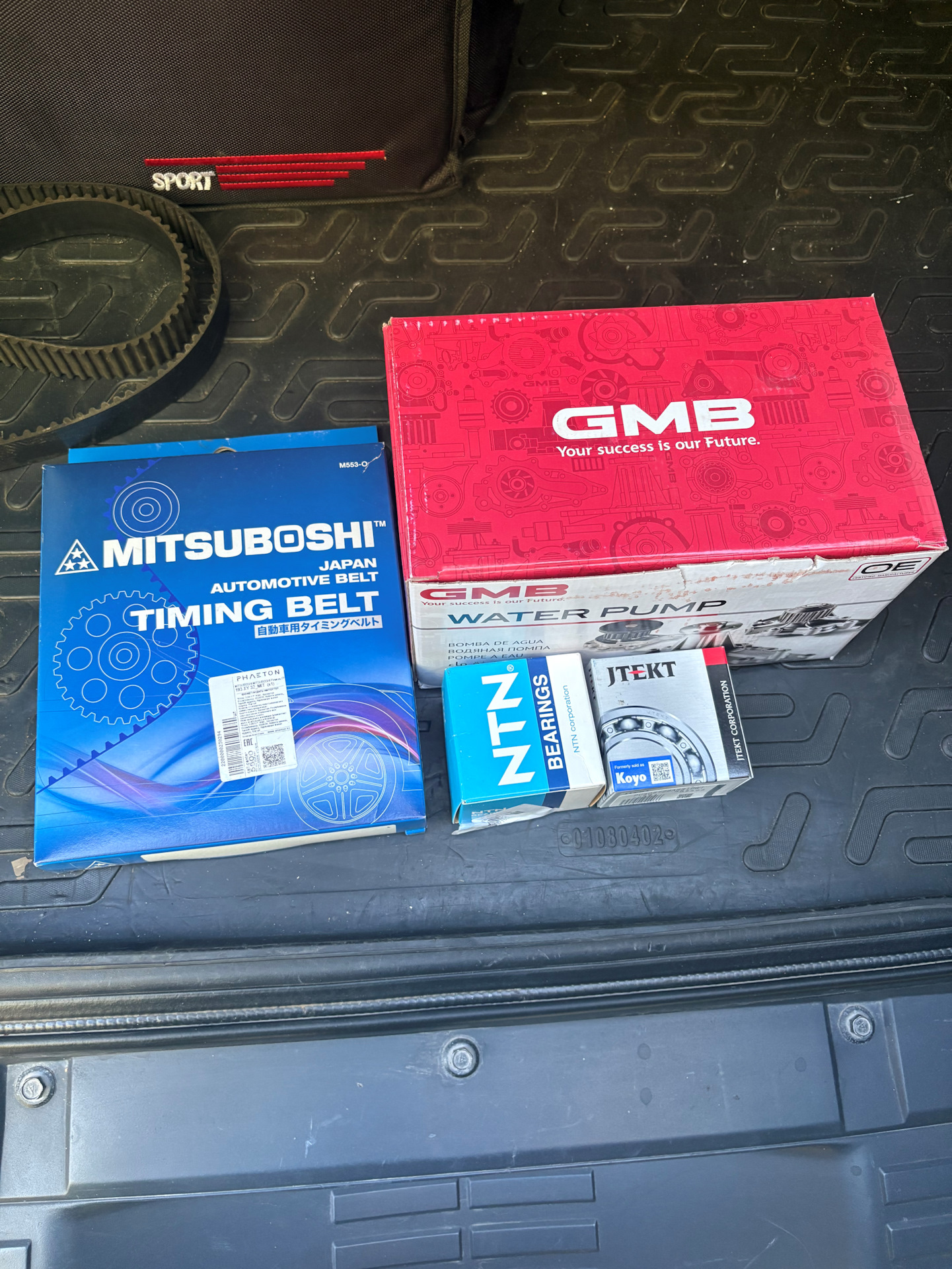

Уже не первый раз вижу упоминание ремня мицубоши, они действительно так хороши в отличии от оригинала?
В багажнике лежит с пробегом 44 тыс, даже трещин нет

Из предыдущего поста автора: "…течет где то сзади двигателя…"©
По-моему, сзади двигателя помпы не живут, а живет стык двух листов защиты.
Я предупреждал: "Все жидкости в П-4 стекают в одних и тех же местах"©
Ну вот на моем при осмотре такая же фигня обнаружилось — мокрая гайка сзади слева (если смотреть спереди на машину). Спросил у мастеров, что это может быть, говорят: не знаем, надо замывать двигатель и смотреть. Сперва подумал, как это: не знаем? А оно, вон, оно как, оказывается!
www.drive2.ru/l/726838209929035960/
Посмотри, может у тебя та же самая история?
Наверное, нет. Антифриз после первого долива стоит на уровне F бачка.
Zurabchik
Зато в развале двигателя проходит трубка с ОЖ от помпы в сторону печки. И если течь по стыку помпы с этой трубкой, то по развалу течёт ОЖ и вытекает как раз сзади двигателя на коробку и далее на защиту.
Абсолютно верно. Правда когда потихоньку подсыкивает испаряется быстрее и следов не видать. Берёшь длинный пластиковый хомут и в развал блока суёшь как щуп. Если мокрый то приехали)
Или эндоскопом смотришь.
Мне именно так диагностировали.

Чистка заслонки дросселя за 5000руб — чтоб я так жил! )
Стоп, это ж тенге! 5000тг=755руб
Ну так еще по божески )
🤣 цены в тенге, в рублях 800 будет
neuda4nik
Хотя дороговато я считаю
По большому счёту протереть дроссельную заслонку можно и самому. Времени на это уйдёт 15мин с перекурами. )

А когда 44 тыс назад меняли грм не меняли помпу или колечко ?
Нет, спец сказал не бежит давай не будем менять, я и согласился
