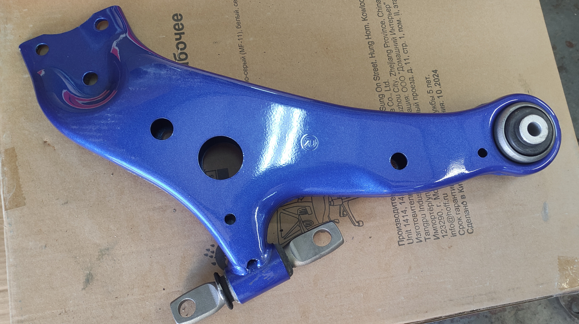

Спустя почти 4 месяца дождался передние нижние и задние продольные рычаги от HardRace.
Заказывал за свои — в магазине StanceBazztards.
Закупку делал заблаговременно, чтобы установить и испытать летом. Монтирование хочу совместить с заменой 90% составляющих подвесески. (Меняю их превентивно по пробегу).
☞ Замыслил испробовать более плотные сайлентблоки в рычагах, взамен плавающих оригинальных.
Идея заключается в уменьшении эффекта подруливания. Ибо в камри 40 с её массой — пытаются подруливать много элементов:)
Ранее были заменены СПУ и линки — на усиленные, применены распорки кузова, заменены амортизаторы на NEW SR KYB, изменена развесовка, изменен кастор и вылет и многое другое.
Каждый этот шаг имел свой эффект.
Теперь настало время сайлентов.
Максимально мощные сайленты я нашел у продукции HardRace. Отзывов немного — дорогое удовольствие для 16-тилетних авто:)
Собственно поэтому их и приобрёл для испытаний.

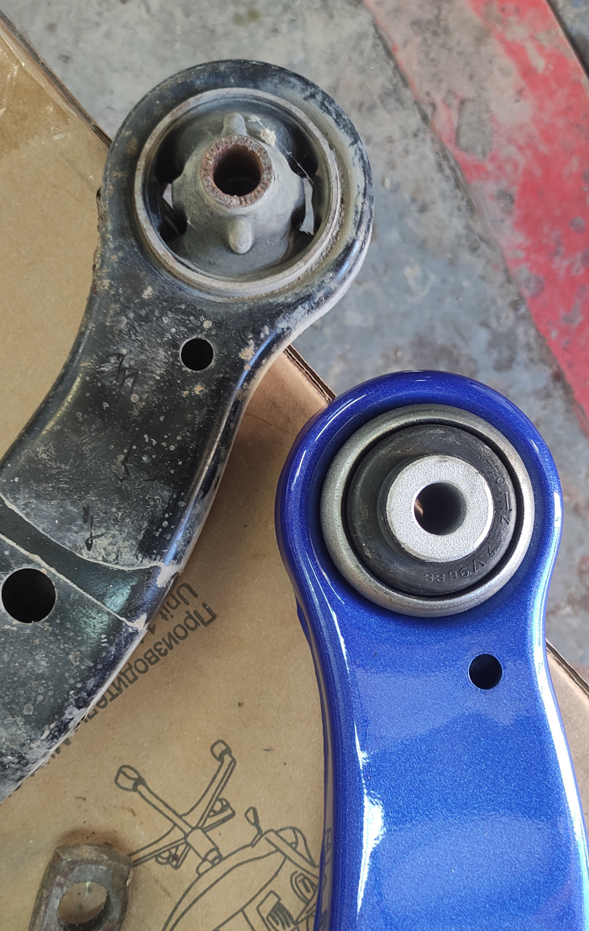

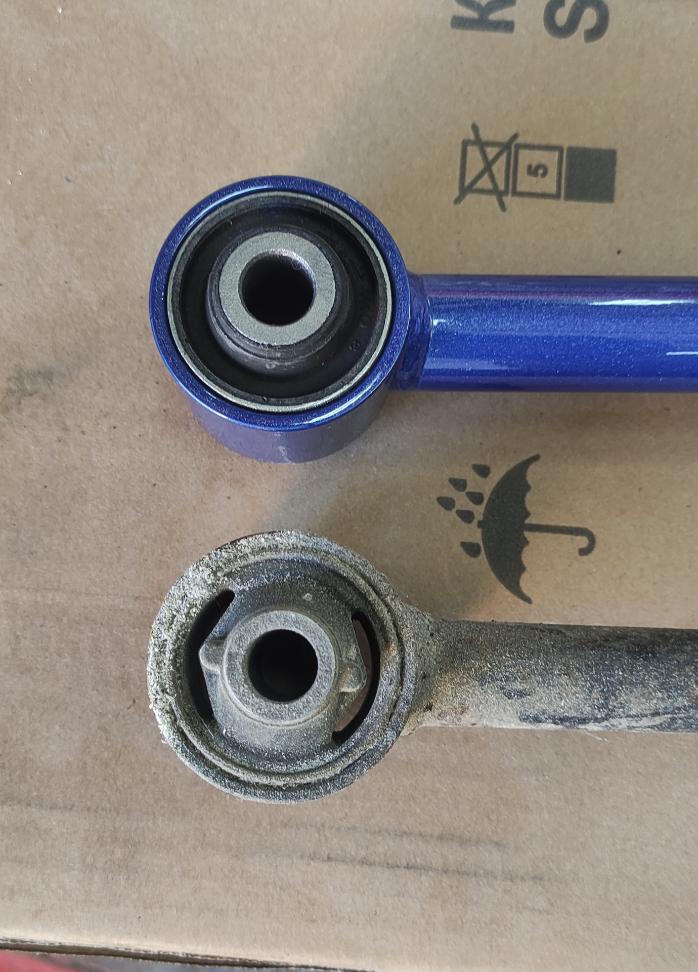

Беглый осмотр позволяет мне сделать выводы, опровергающие догадку: "Это просто китайские дубли покрашенные".
Толщина, например, задних продольных рычагов отличается от оригинальных на 4 мм, впрочем, как и форма чашки.
Продольные рычаги задние HardRace артикул HR 7333 для TOYOTA CAMRY идут на 3 поколения авто.
С 30-го по 50-ый кузов. Это показалось нмного странным, потому как у 30-ки вроде бы иные рычаги.
Бегло приложил к ступице — подходят.

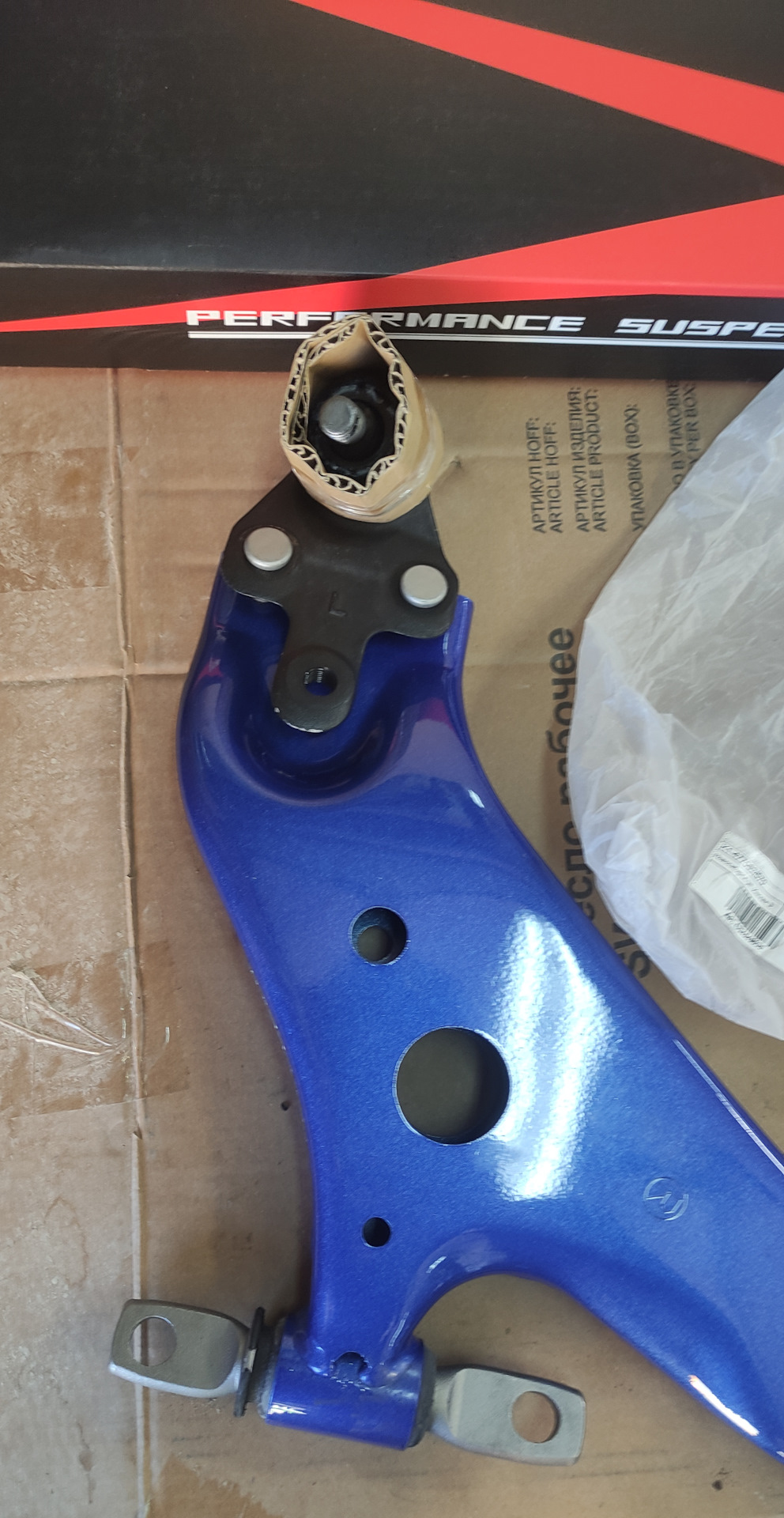

Передние рычаги имеют выдавленное клеймо с двух сторон. HardRace артикул HR Q0012. ⚠ Они НЕ на toyota camry! А для Lexus RX 3-е поколение (AL10) с 2009-2015, 4-е поколение (AL20) с 2016-2022, Toyota Highlander 2-е поколение (XU40) с 2008-2013, 3-е поколение (XU50) с 2013-2019.
Почему так — потому что у меня усиленная подвеска — частично от Toyota Highlander.

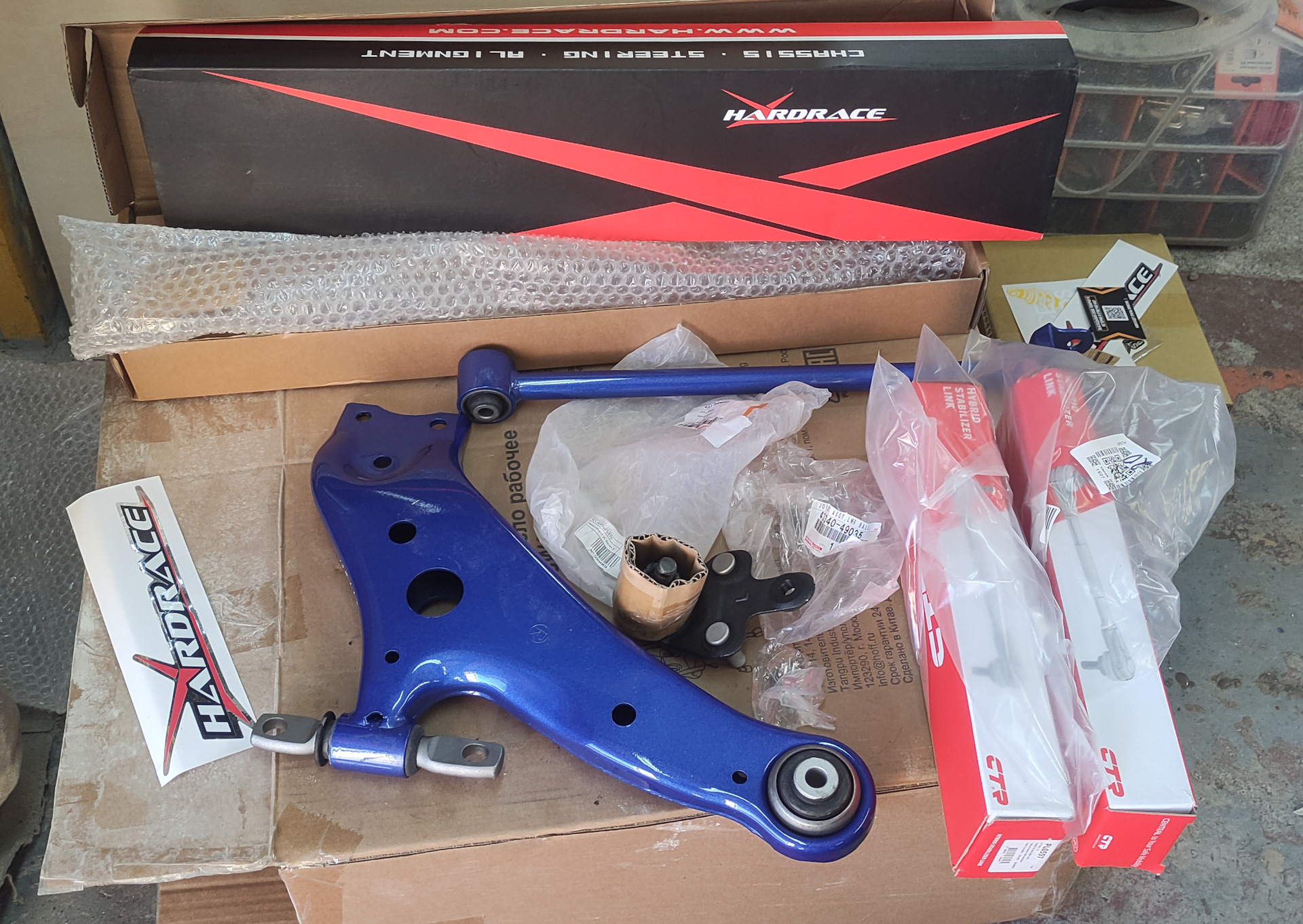

Выглядит это роскошество так
К новым рычагам приобрел оригинальные шаровые для Toyota Highlander.
Останется дождаться хорошего настроения и подходящей погоды:)
