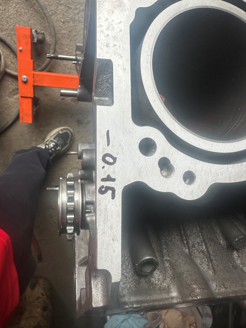

Всем доброе утро, не прошло и месяца, сегодня забрал блок с гильзовки и коленвал. Плоскость выровняли, сняли с одной стороны 0,15 а с другой 0,25. Блок нужно отмывать от стружки, может у кого-то есть опыт в данной работе, каким средством пользоваться. Спасибо.
Комментарии 6
А почему сняли разные величины с плоскостей БЦ?
Я не знаю, токарям отвозил. А что может быть перекос?
Обычно на V образниках стараются снять +/- одинаково

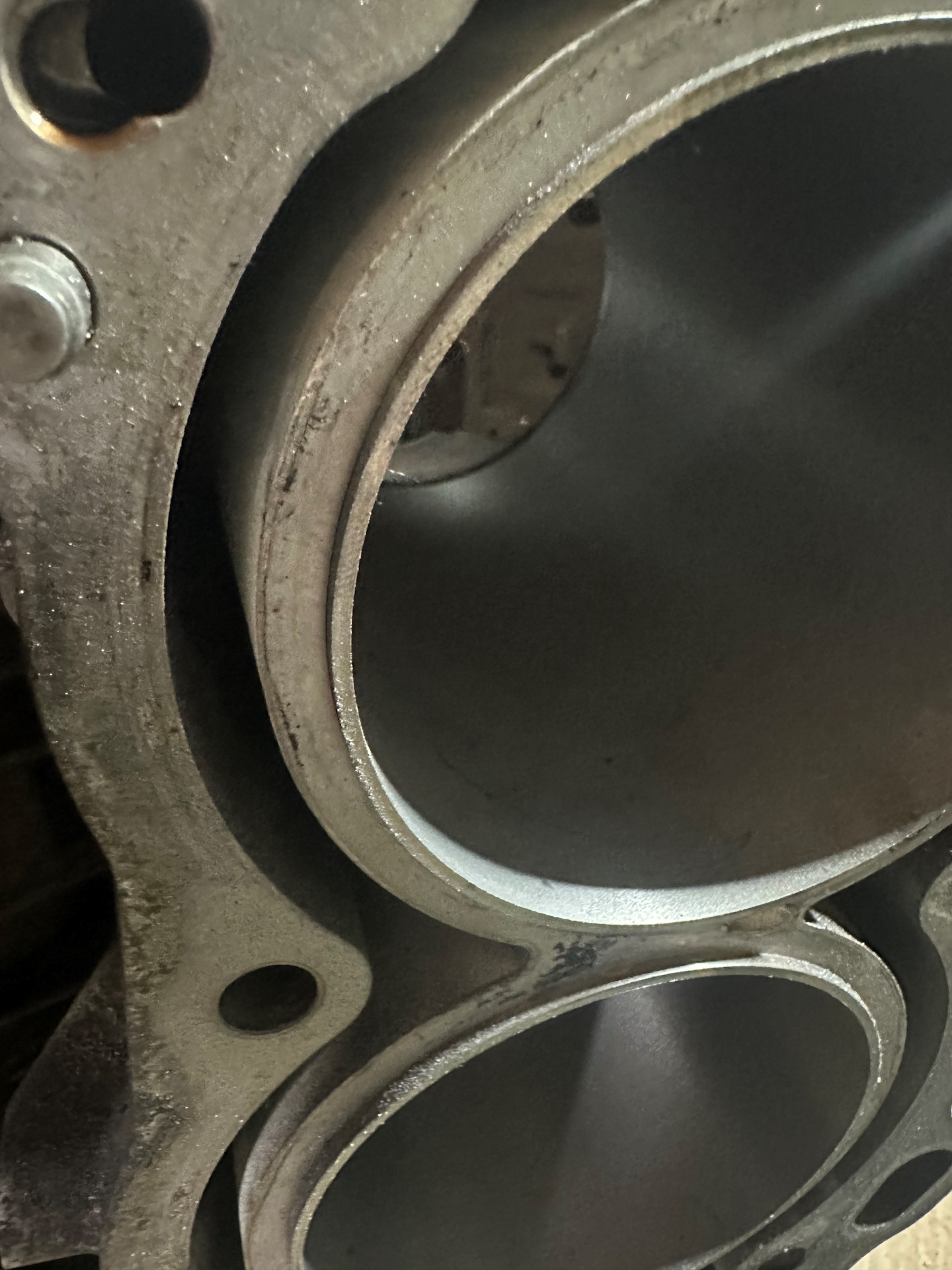

Что то не видно фаски для захода колец, а если нет фаски значит платохонингование тоже не делалось(технологически без фаски нельзя сделать плато не испортив инструмент). И да, хорошо бы мыть блок в ультразвуке после всех работ, а то сож с мелким абразивом попадает и оседает везде, отмыть самостоятельно практически не возможно
Здравствуйте, как это определили?
У меня цех по ремонту деталей двигателей)
