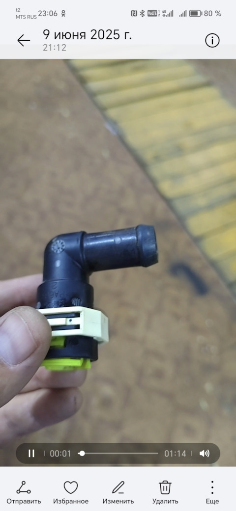

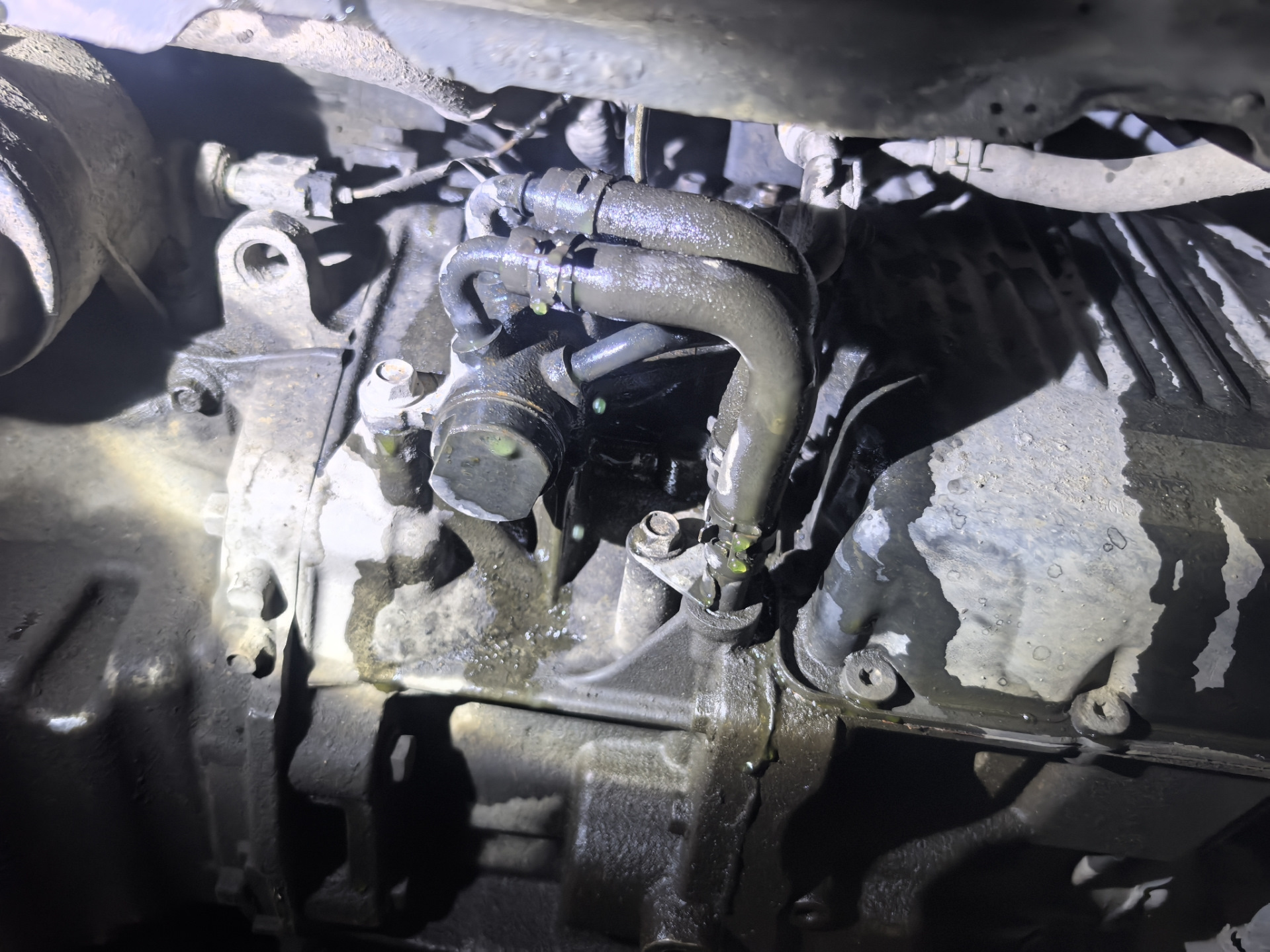

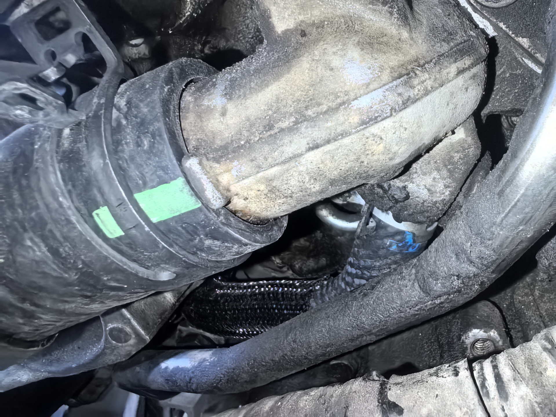

… как всегда. Год понемногу у меня убегал антифриз. Раз в 2-3 недели доливал немного в расширительный бачок и преспокойно ездил. Но вот надоело. Радиатор, патрубок, еще патрубок…
2 дня езжу счастливый. На 3й день подъезжаю к дому и превращаюсь в паровоз. Снизу капает, сверху парит. Огорчился, но потом обрадовался, что возле дома. Запарковался, готовясь обнаружить брак новых патрубков или не дай бог радиатора.
Утром выхожу к авто — под машиной сухо. Антифриз и в радиаторе и в расширительном бачке в уровне. Запустил — ни чего не течет. Будь я начинающим водителем, решил бы, что мне вчера все это паропредставление привиделось. Однако я на опыте, от того полез смотреть в сторону термостата. И вправду, как только он сработал, машина опять полила антифризом. Сперва решил что это фланец, где стоит термостат. Но все оказалось с одной стороны проще, но с другой — сильно сложнее. Устала маленькая трубка, которая уходит снизу от термостата и ведет куда то под впуск. Поменять ее оказалось — еще тем квестом. Времени самому туда лезть не было — клиентские Мерседесы все мрут и мрут. Но коллега, который его менял очень нецензурно отзывался о создателях этого мотора в общем и его системы охлаждения в частности.
