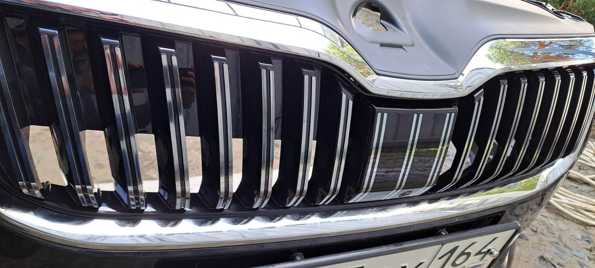

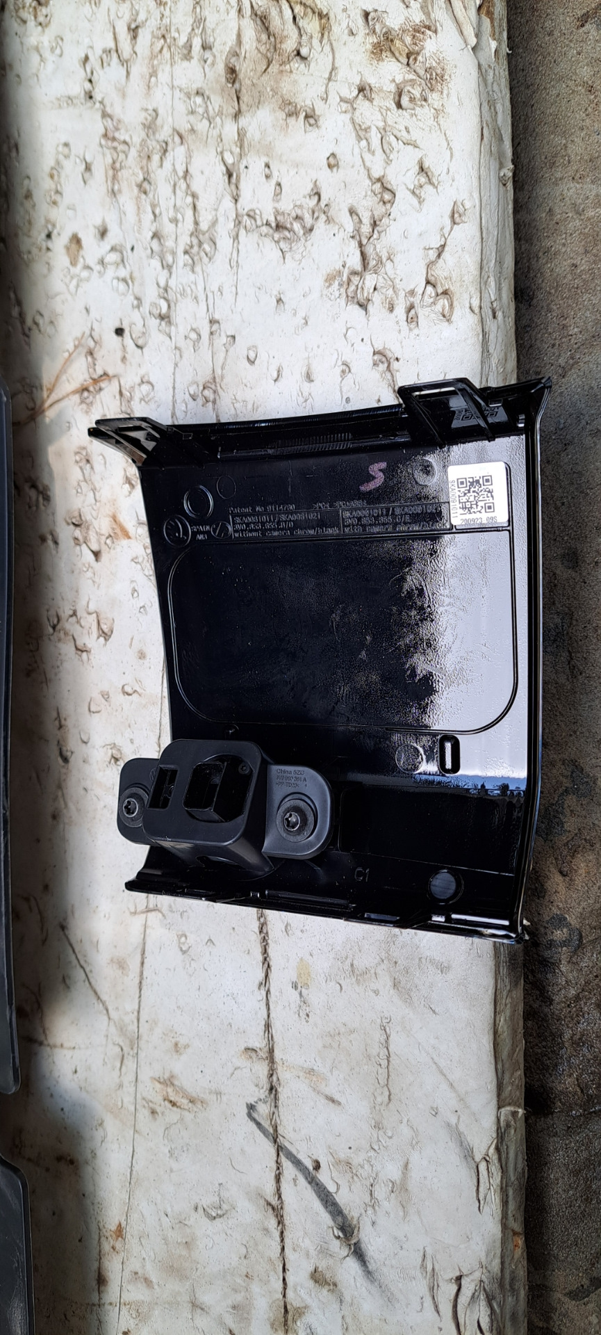

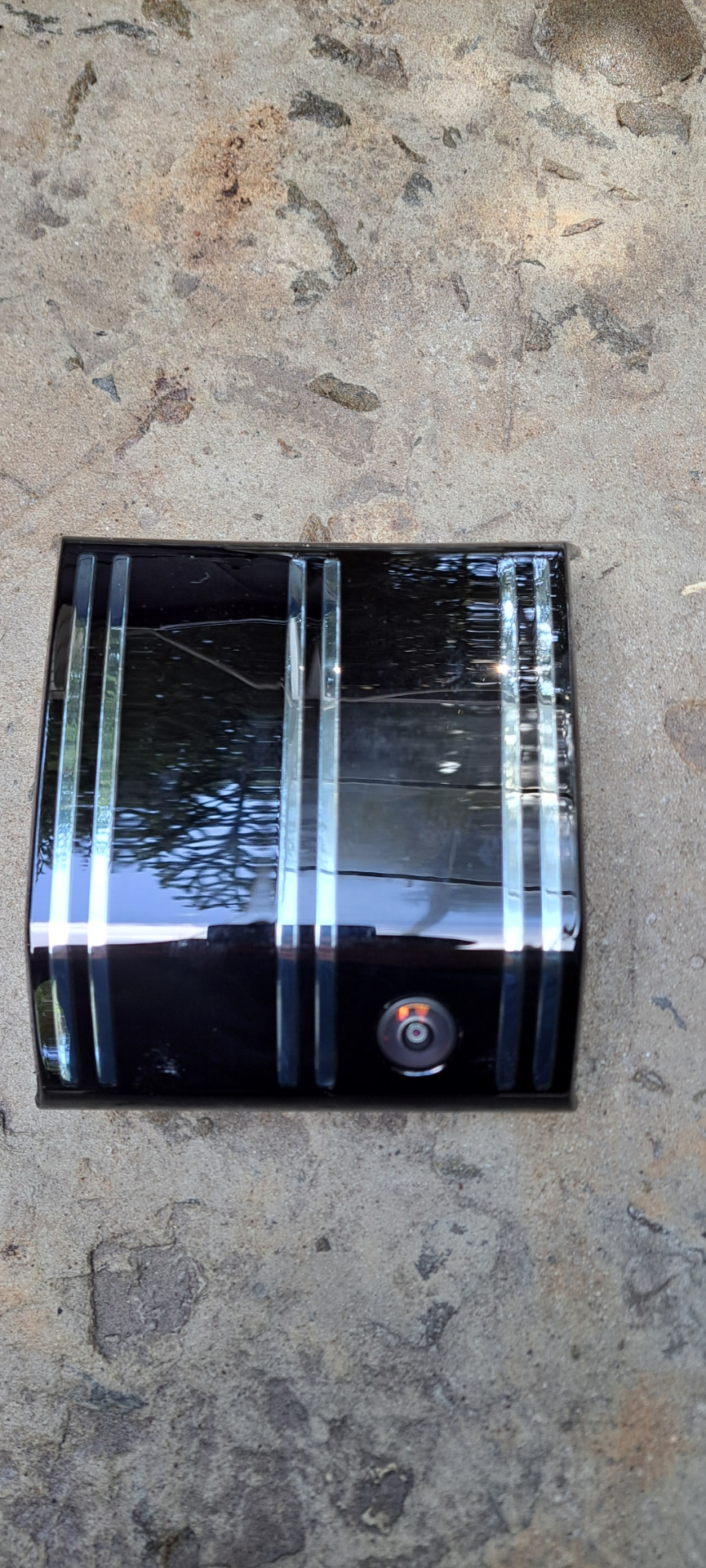

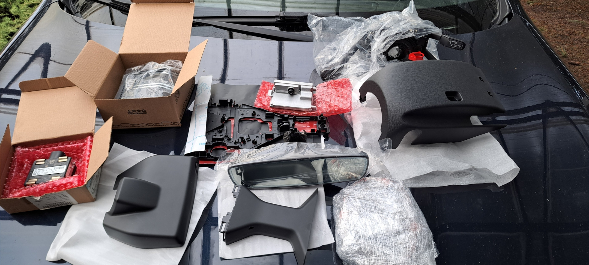

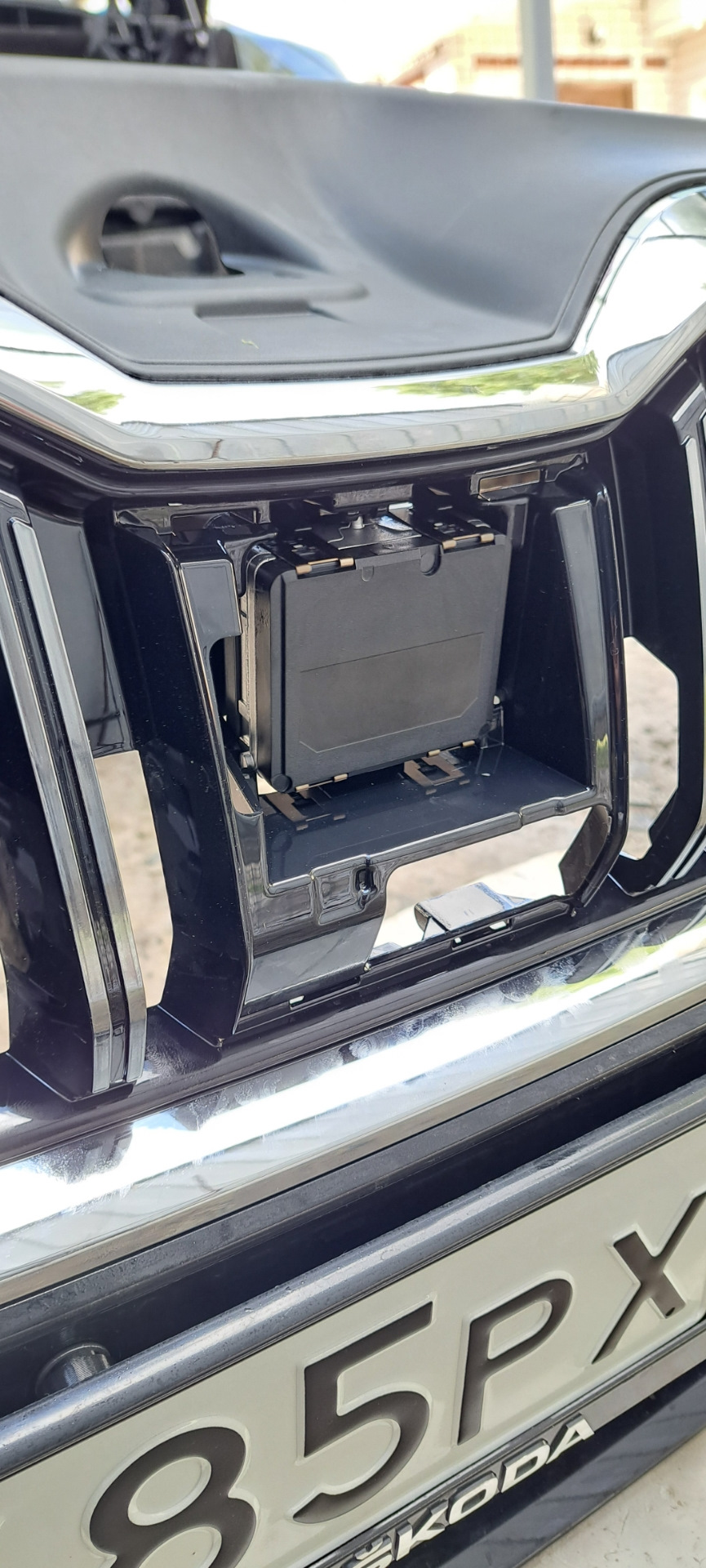

Когда писал про установку датчика уровня омывающей жидкости в тот момент основной задачей было установка ACC (адаптивный круиз контроль).
Все остальное было попутно.

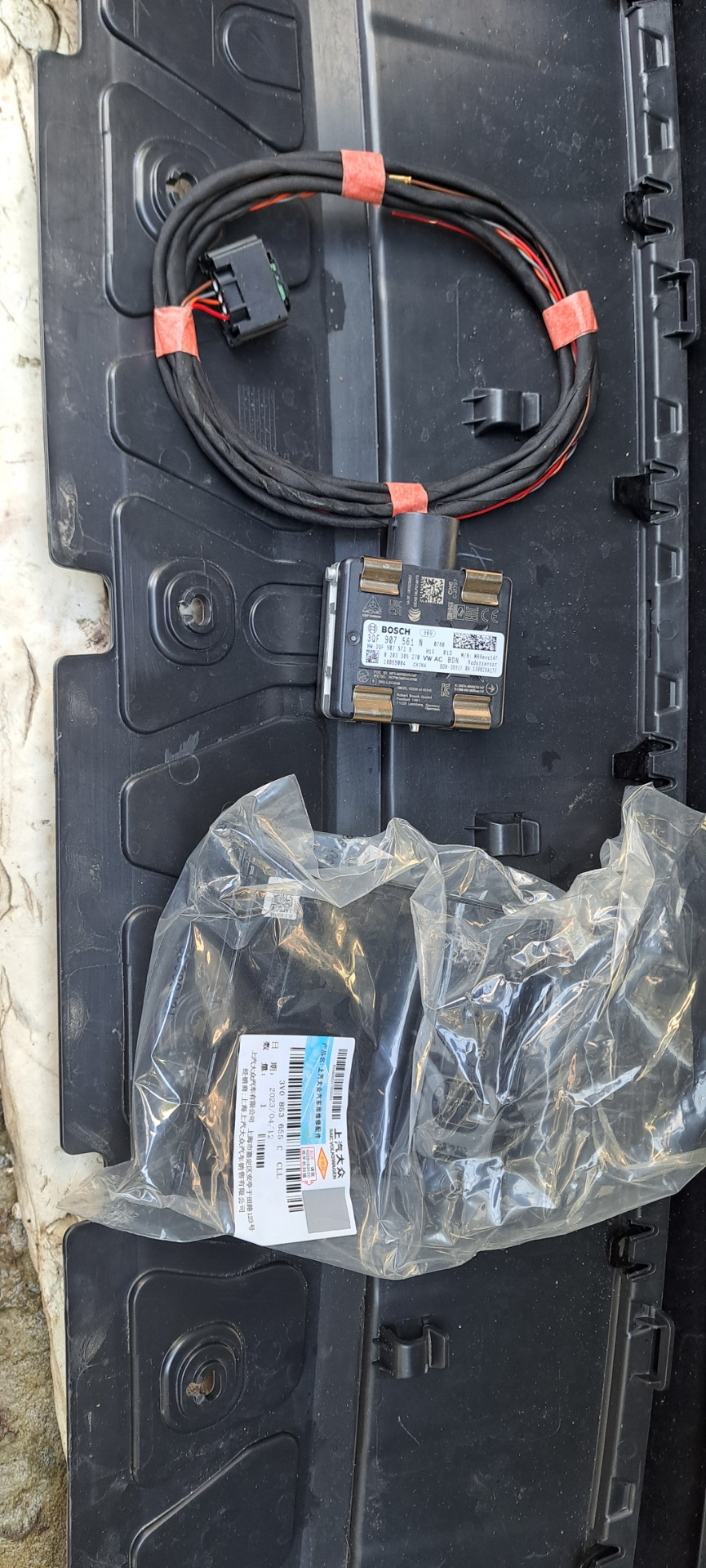

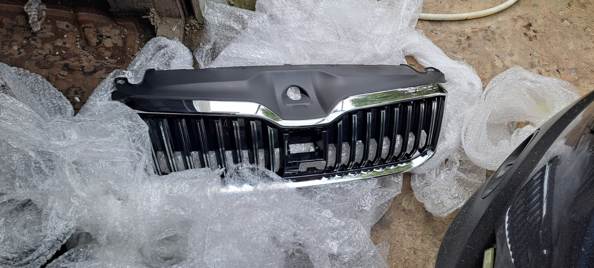

Ещё зимой был Куплен комплект всего необходимого.
Все Ставиться относительно быстро, не сложно.

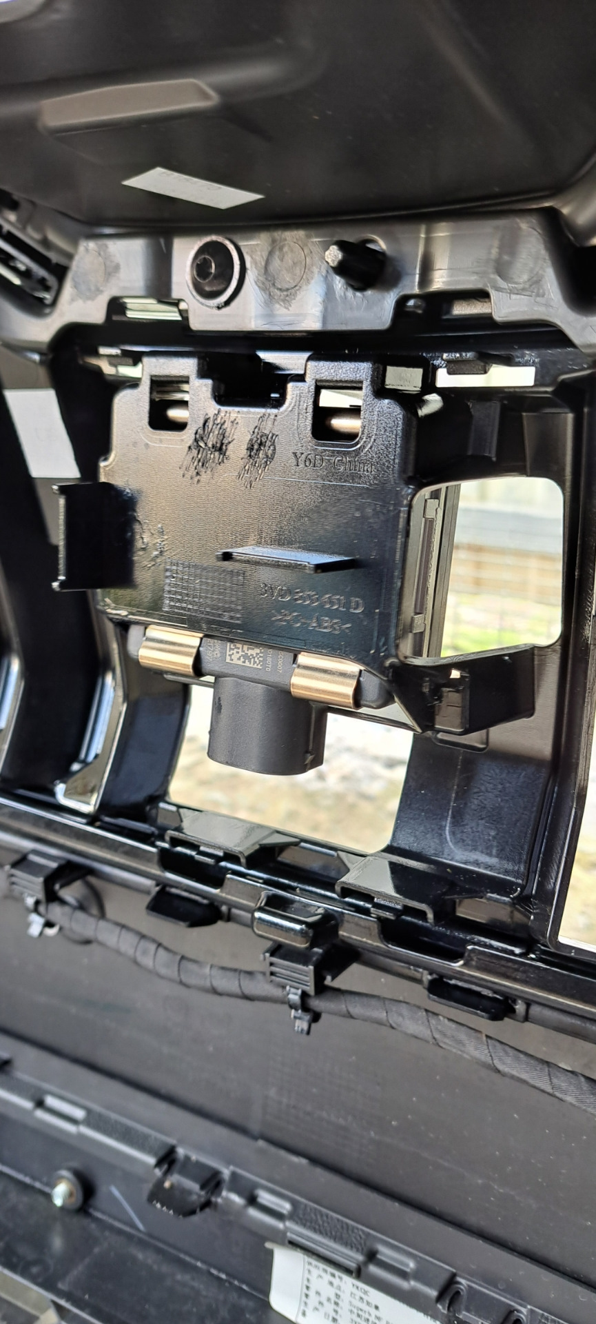

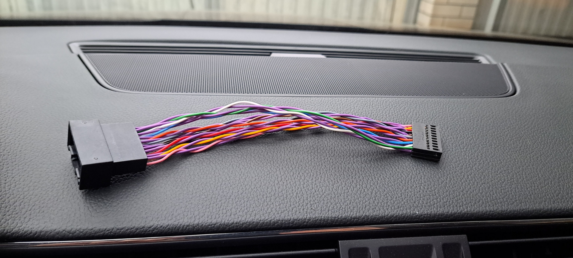

Провода на камеру асистов поставил новые так как второй раз разбирать не будет желания.

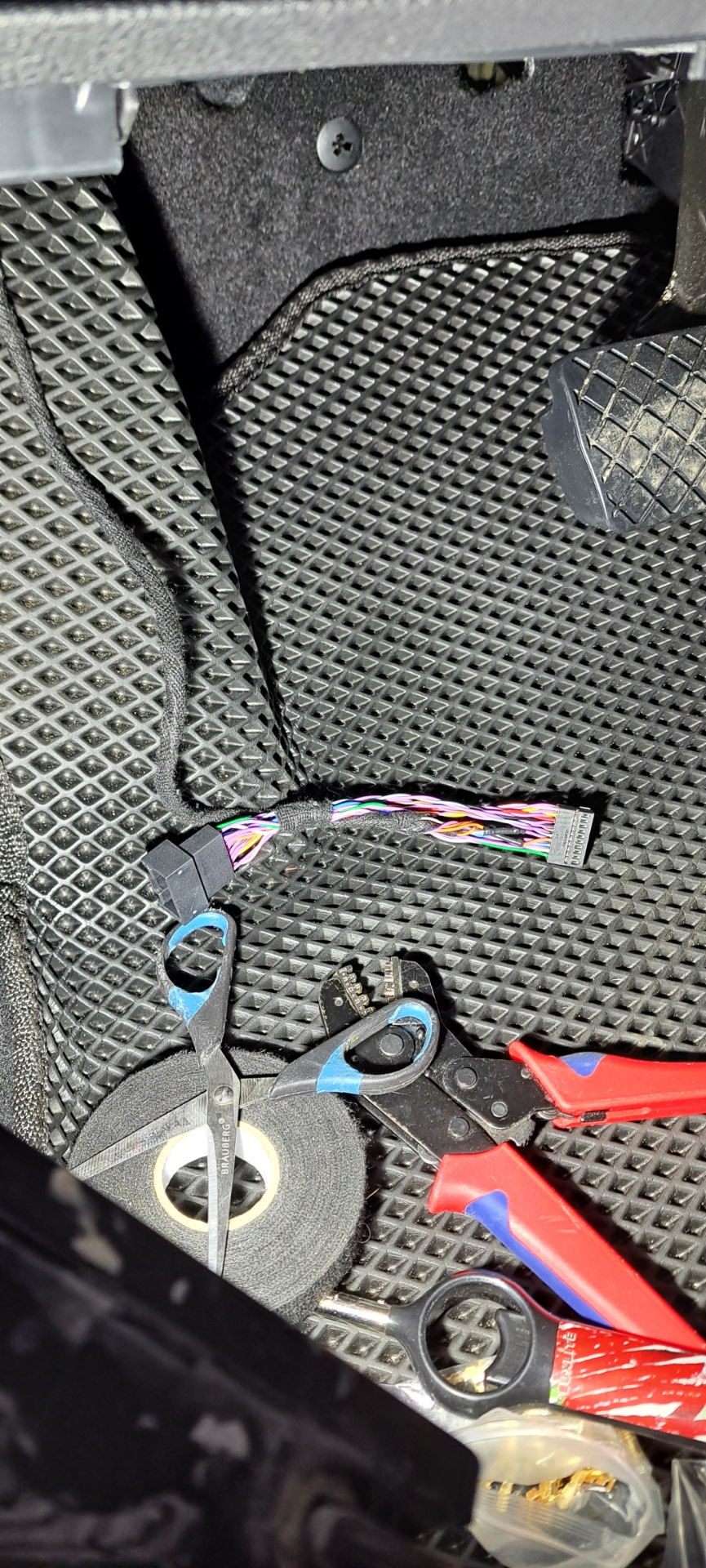

Провода тянем в салон.

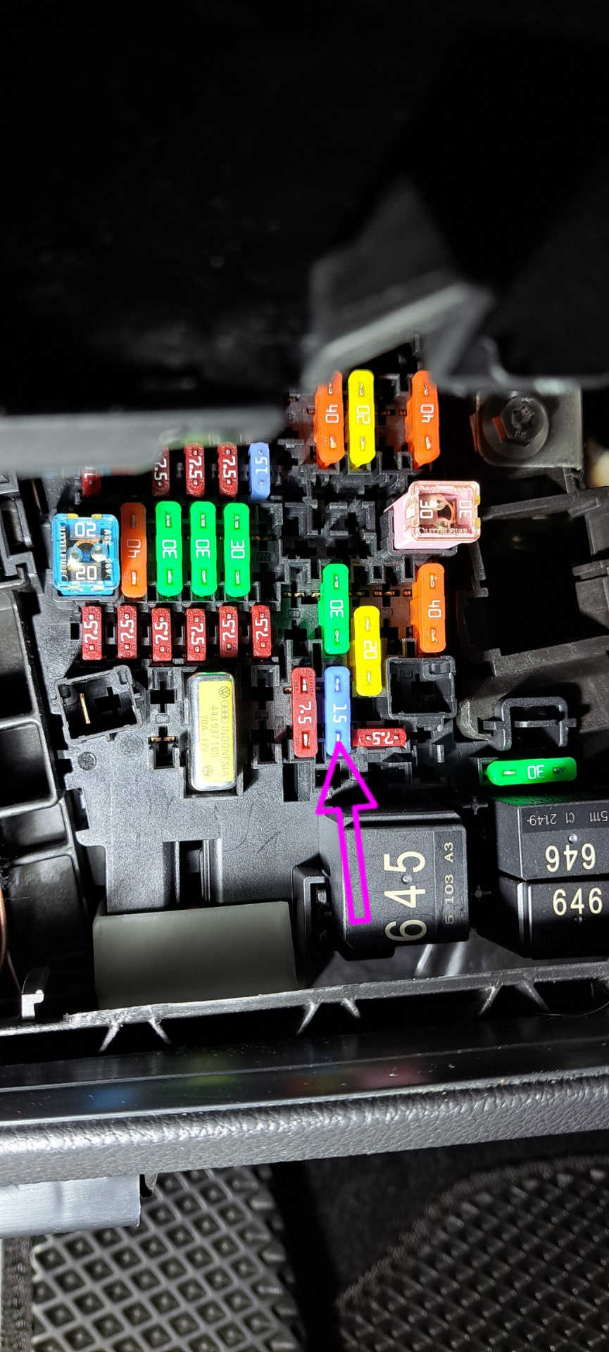

Плюс на 15 клему, на один пред посадит все допы. Их не так много.
Минус на корпус.
Из 1 пина АСС в 17 пин гейт.
Из 2 пина АСС в 7 пин гейт.
На камеру.
Из 5 пин АСС в 3 пин камеры.
Из 4ю6 пин АСС в 4 пин камеры.
При подключение к гейту сделал переходник удлинитель, так как проводка короткая, а тула лезть желания не имею.

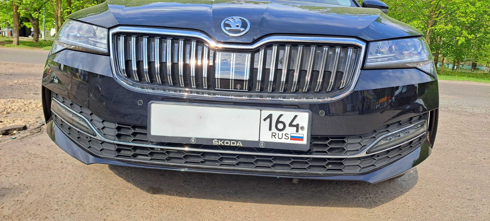

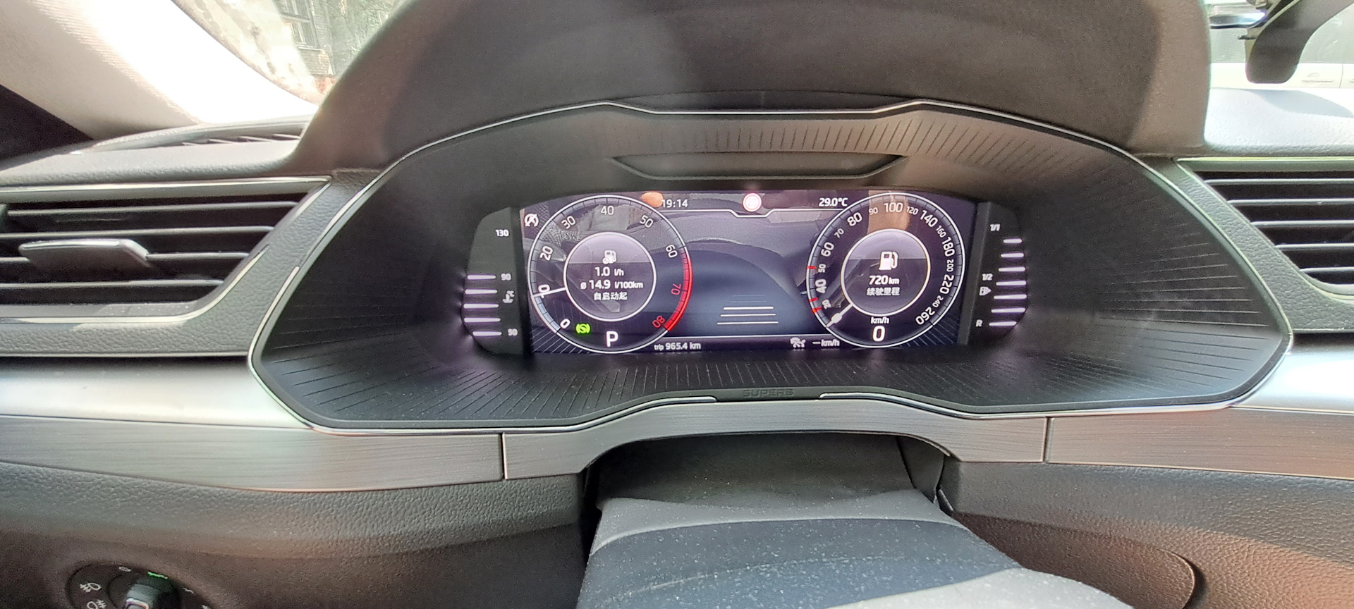

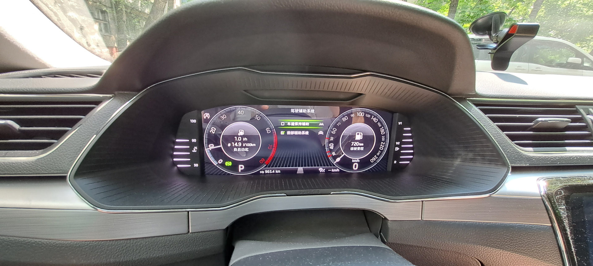

Готовый вид
Кодировал как всегда maxqfz
Делает Все качественно.
