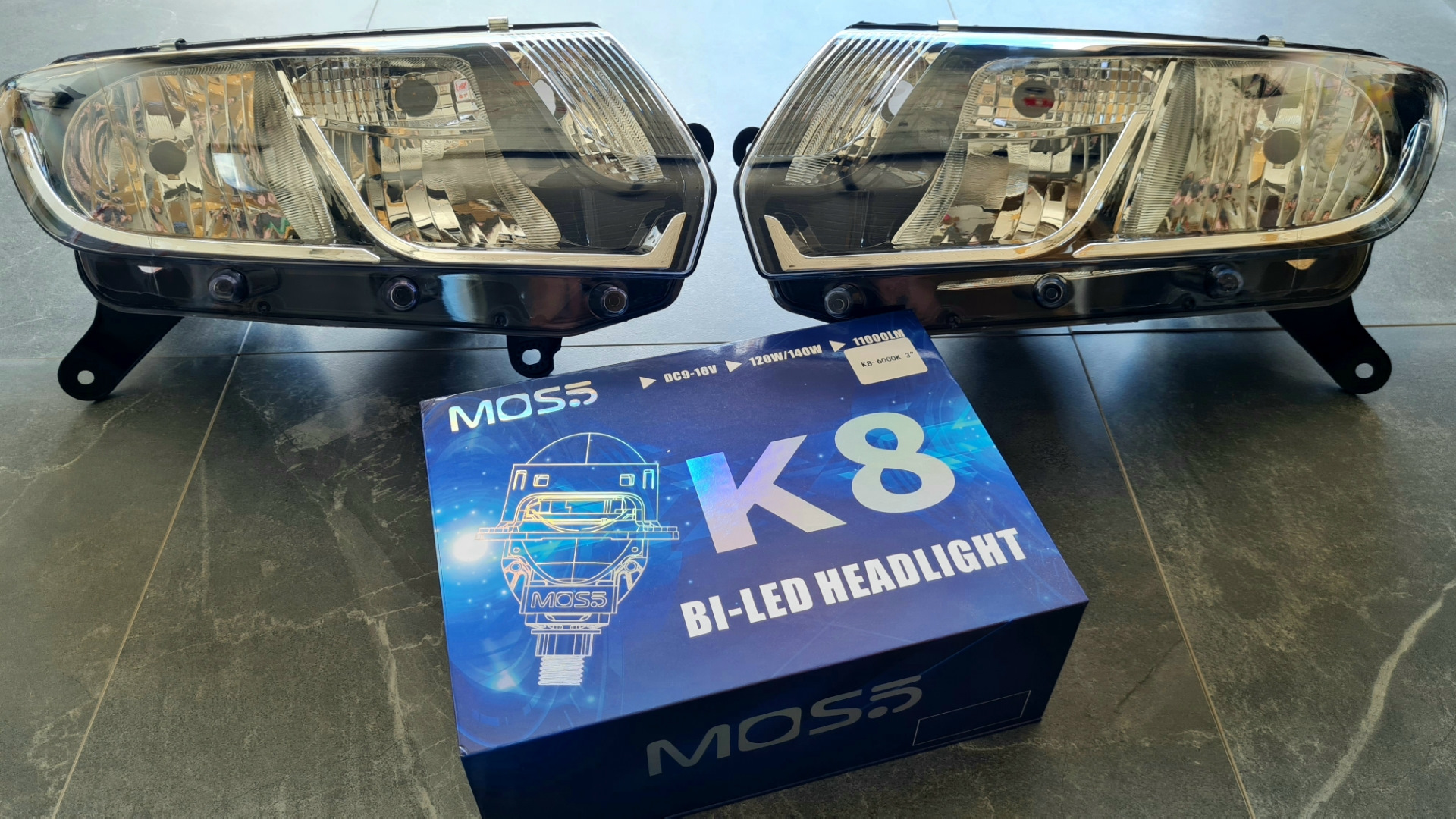

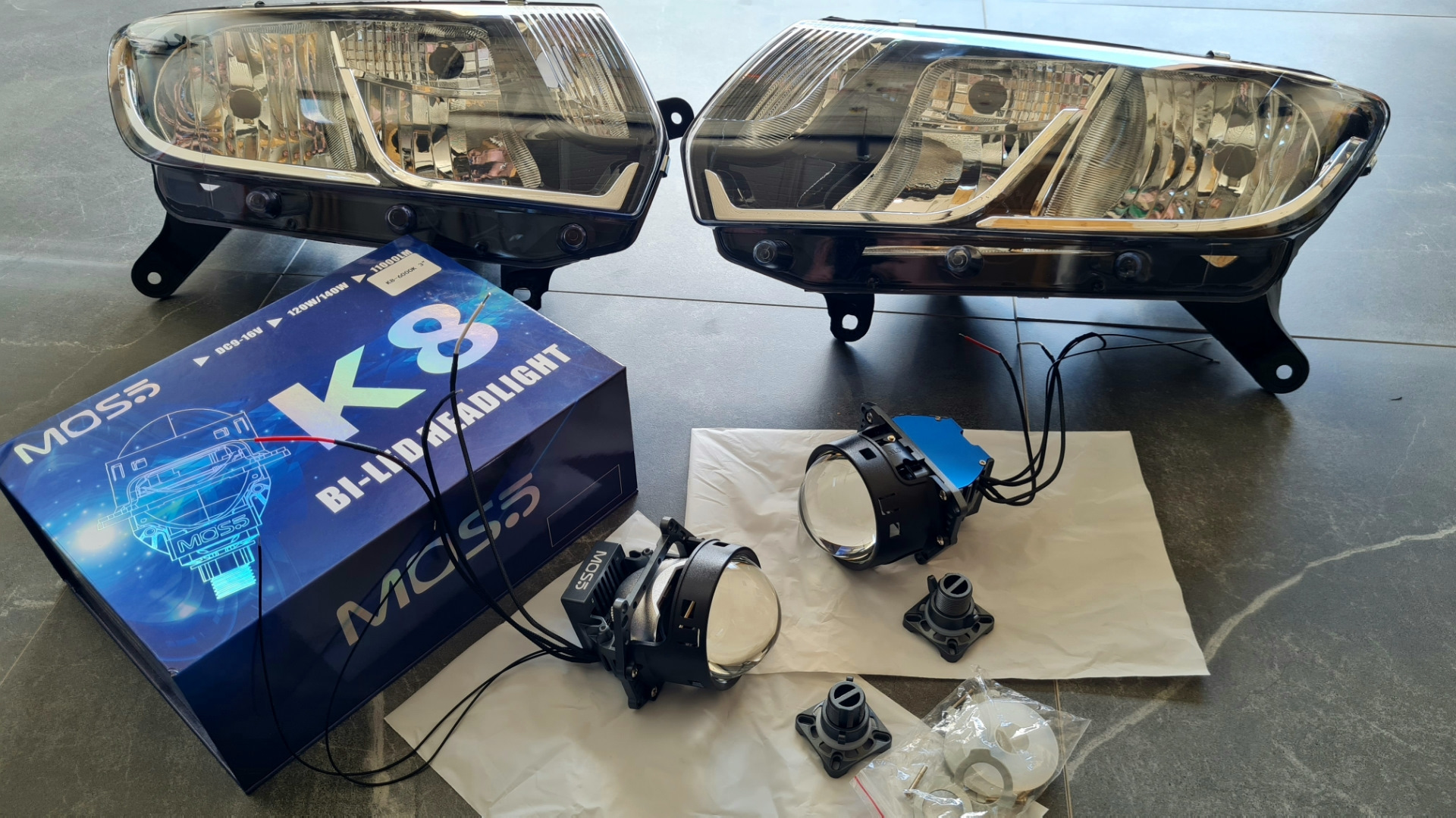

Всем привет. Вот и кончилось моё терпение. Езжу часто на дальняки, и в основном ночью. Хоть есть светодиодные туманки, и мини лед лампы в ближнем, но света все равно мало. Опять же, из-за того, что цоколь Н7, а не Н4, то лампочка не такая большая, и света даёт мало.
Мысли закрались давно, но то времени не было, то желания. Готовые фары с линзами покупать во-первых очень дорого, а во- вторых непонятно, что стоят там за линзы. А тут, опыт есть установки, да и вообще, ничего сложного я в этом не вижу.
На прошлой машине натренировавшись, дело пойдёт быстрее. Тем более я не только хочу вставить линзы, а чуть поэкспериментировать.

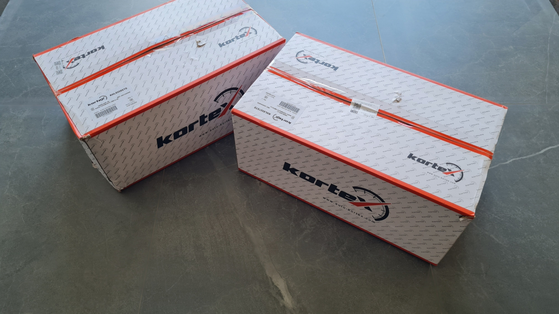

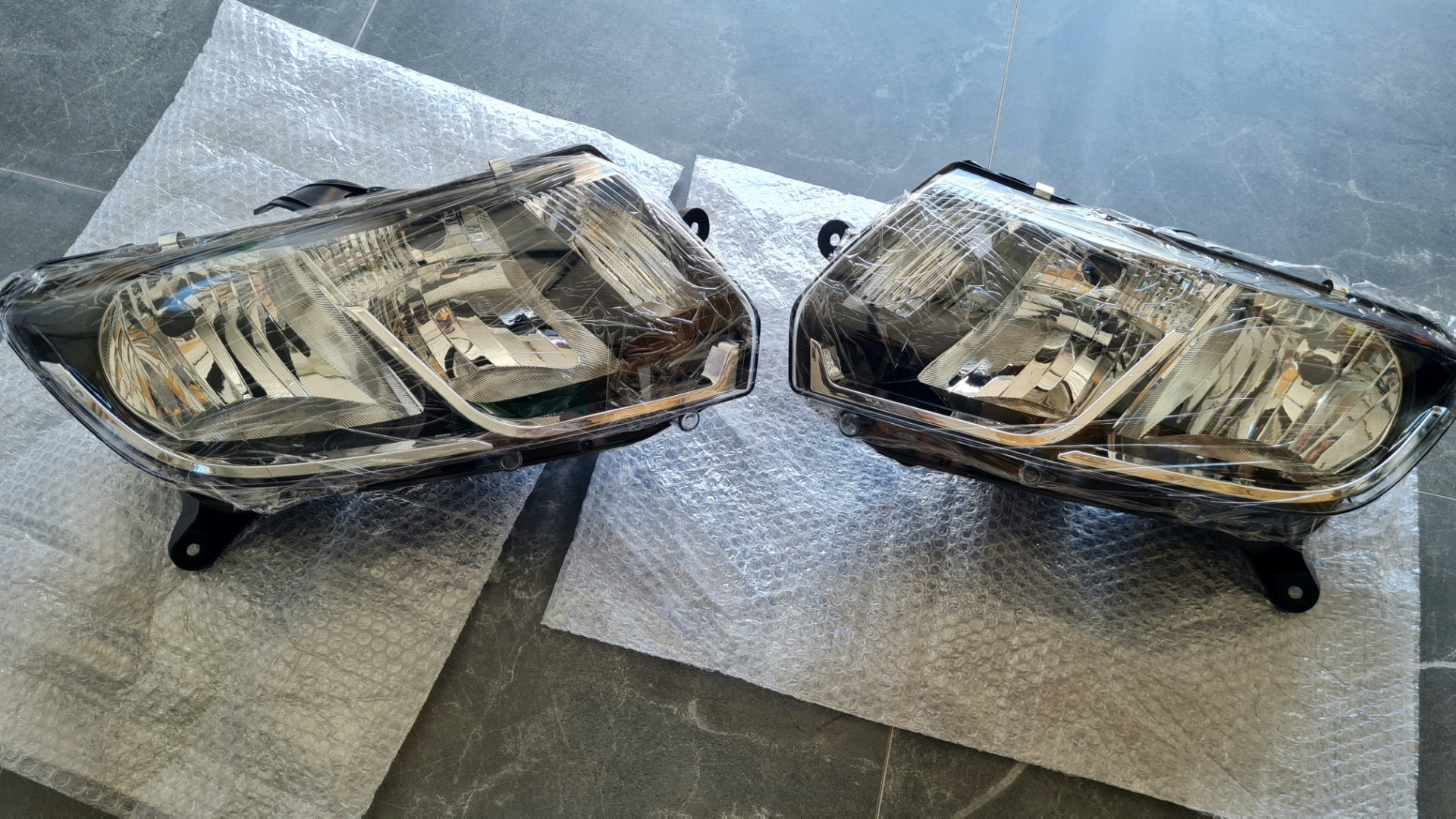

Свои родные фары решил не трогать, пусть они стоят на машине, а потом лежат в коробке, дабы в случае чего перекинуть обратно. Заказал новые фары у KORTEX.
Начитавшись отзывов, что качество хорошая, да и цена для меня приемлемая, решено было взять именно их.

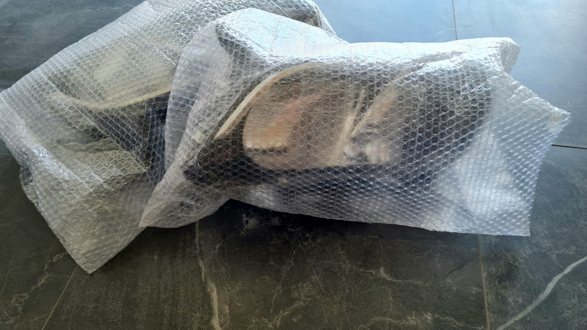

Доехали ко мне в целости и сохранности. В коробке и пупырке.

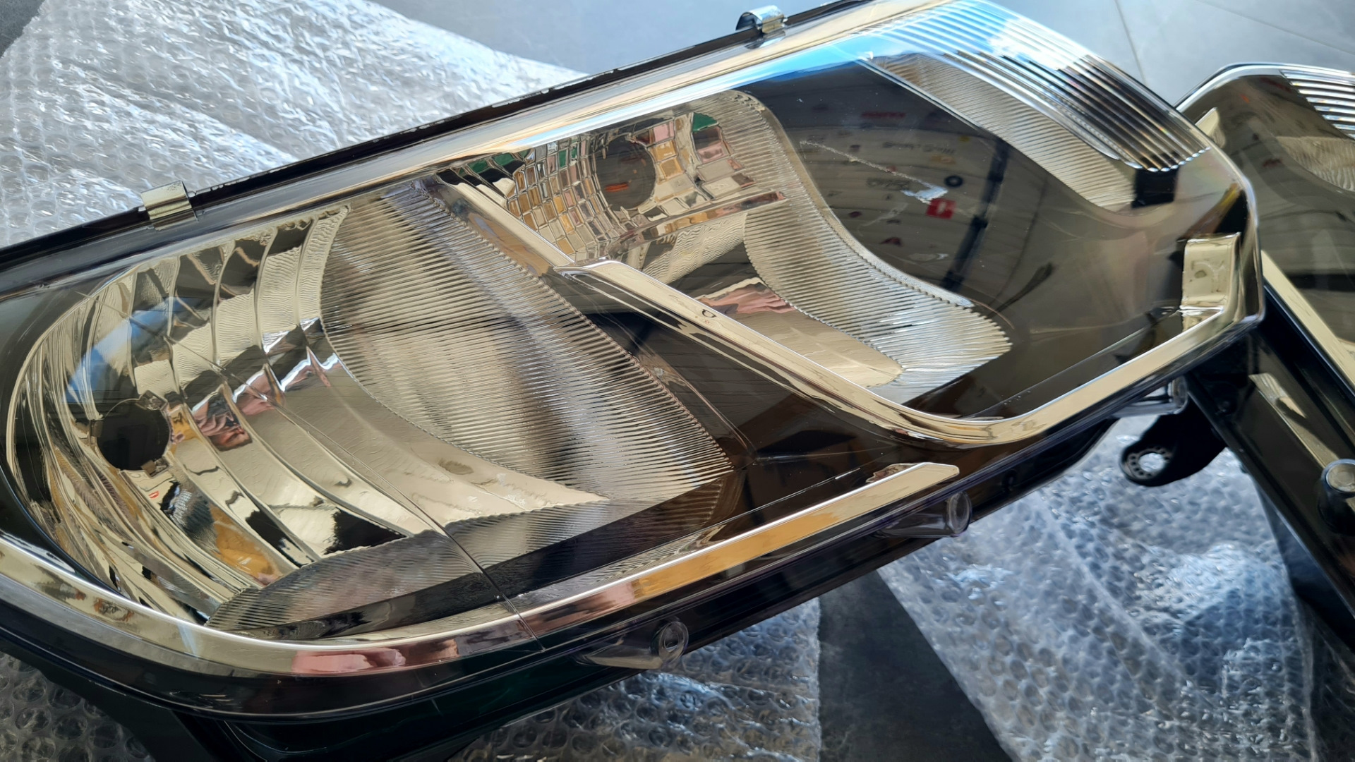

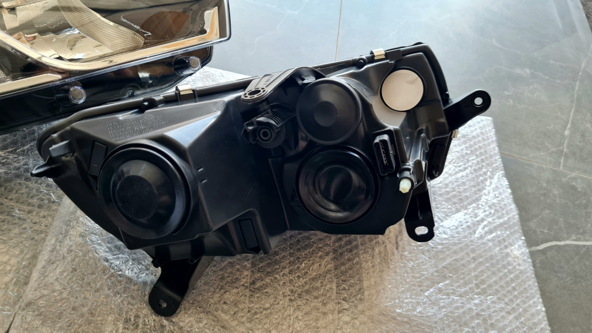

И да, при детальном осмотре, увидел, что качество прям очень хорошее.
Заглушки все на месте, дабы не попало в них инородных предметов.

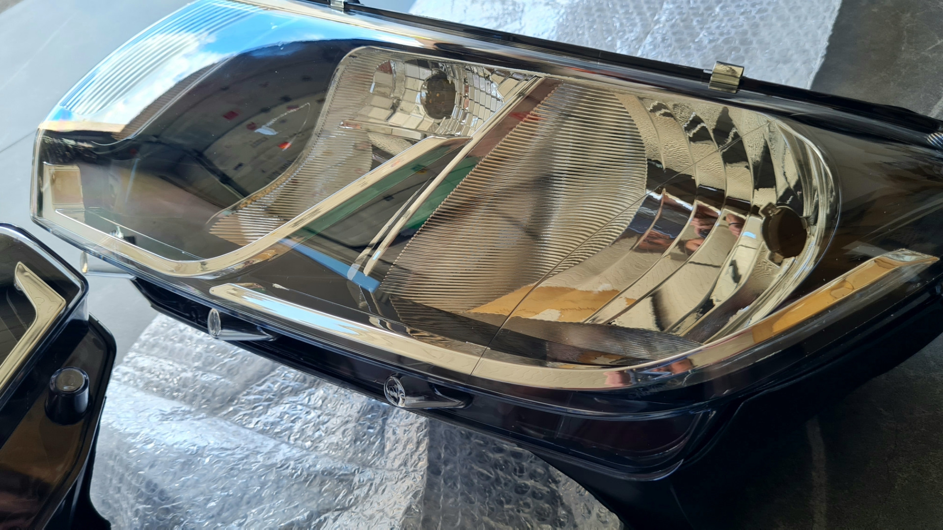

Стекла прозрачные, без рифленностей и плохой отливки.
Думаю, что должно получиться что-то стоящее из этих доноров.

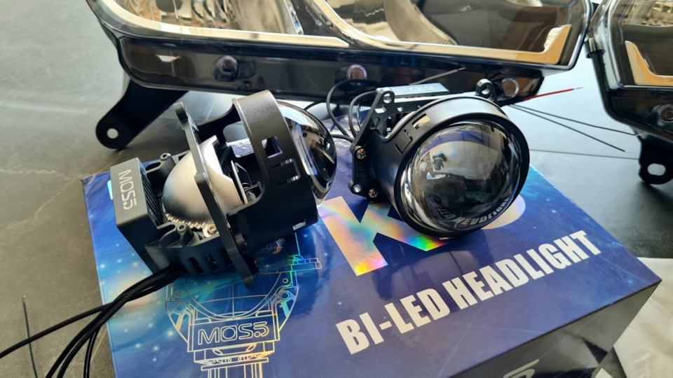

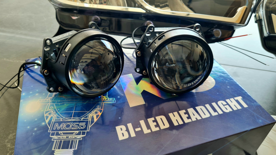

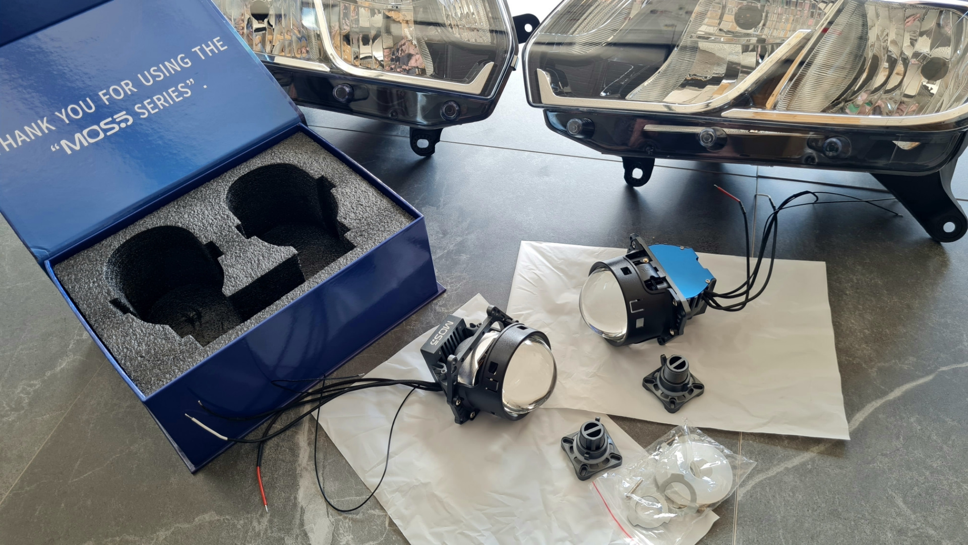

Ну и сами ЛИНЗЫ
Не стал я долго думать. Между 2.5 дюймами и 3, выбрал вторые. Фара позволяет засунуть трехдюймовую. Да и света будет больше, как не крути.
Так как это Bi-LED модули, то это не просто ближний, а ещё и дальний свет. Значит дальнего будет в 2 раза больше. И в них по 2 чипа.
По виду очень мощные. Вот немного характеристик:
• Мощность: 120W (ближний), 140W (дальний)
• Световой поток: 11000 lm
• Цветовая температура: 6000K
• Напряжение: 9–16V
В комплекте разные переходники под цоколи: H7 HB3 HB4 H4. Можно конечно притянуть их шайбой, но тогда она будет торчать сильнее, либо сразу на шпильки. Но об этом позже.
В каждой естественно стоит по кулеру. Да и вообще, гарантия на продукцию 2 года. Думаю это хороший плюс.
Маски для них заказал отдельно. Чёрные глянцевые, и хром. Посмотрим, какие больше подойдут.
На этом у меня все на сегодня. На днях начну разбор и кастомайзинг.

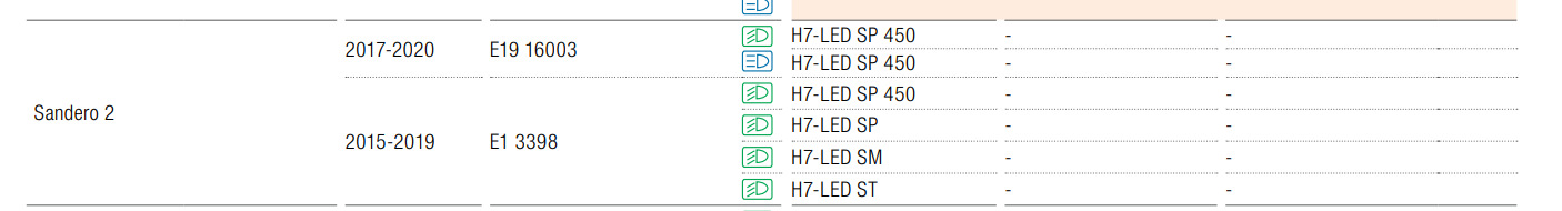

жидается, что в следующем году некоторые светодиодные лампы будут легализованы для использования в галогенных фарах.
мы все еще ждем, какие марки получат омологацию, но, вероятно, они будут такими же, как во Франции.
проблема с этими лампочками?цена, превышающая 100 евро в osram и phillips.
возможно, в будущем, когда будет подтверждено, что они законны…
здоровья всем вам и вашим семьям.
Странно, поиск по странице не сработал. Наверное ошибка в раскладке.
Теперь понятно как используете это красивое слово 🙂 🤝
Это я невнимательно запостил🤝www.drive2.ru/l/634565269980721897/
Gardelon
коллега AndryV1976 он пытается это объяснить:
www.osram.es/am/night-breaker-led.jsp
(вам понадобится перевод веб-сайта), я не знаю, можно ли найти официальный сайт osram на русском языке.
символ, гарантирующий, что их можно использовать в дороге на законных основаниях, находится в нижнем левом углу упаковки, где можно прочитать "законное уличное использование".
когда вы устанавливаете эти лампочки, qr-код, сопровождающий лампочки, позволяет загрузить юридический документ, действительный для транзитных властей и для техосмотра транспортных средств.
в чем "проблема", что не все серийные номера фар официально утверждены.
другая проблема заключается в том, что две "легальные" лампочки стоят около 140 евро.

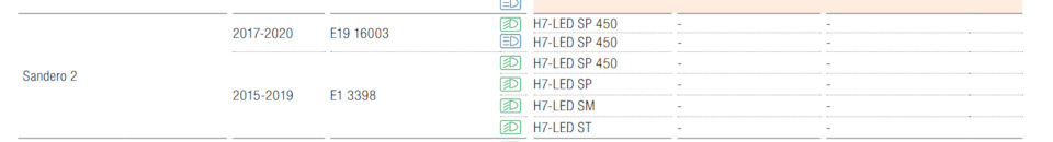

Вот это прикольно!

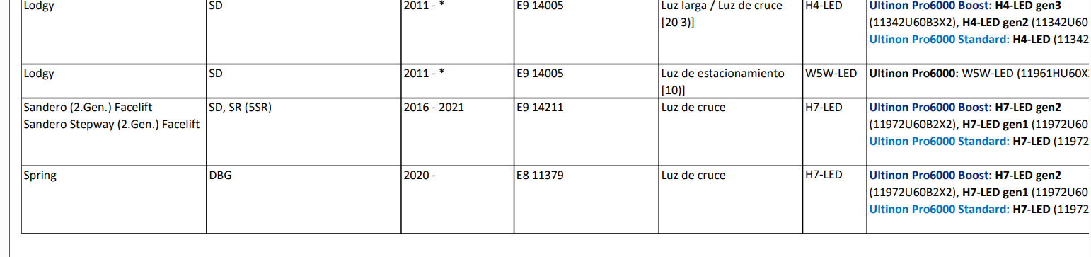

то же самое относится и к phillips automotive, обратите внимание, что в случае разных производителей серийный номер официально утвержденной фары отличается.
E9 14211 vs E19 16003
Gardelon

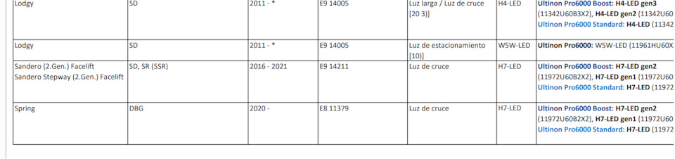

большая проблема "омологации" заключается в том, что каждая светодиодная лампа может быть установлена только законным образом, соответствующим серийному номеру основной фары.
например, согласно списку osram, я могу поставить "легальные" светодиодные фонари на наш белый sandero stepway, но серийный номер фар на нашем черном sandero, несмотря на то, что я купил их у дилера ofial, отличается.
