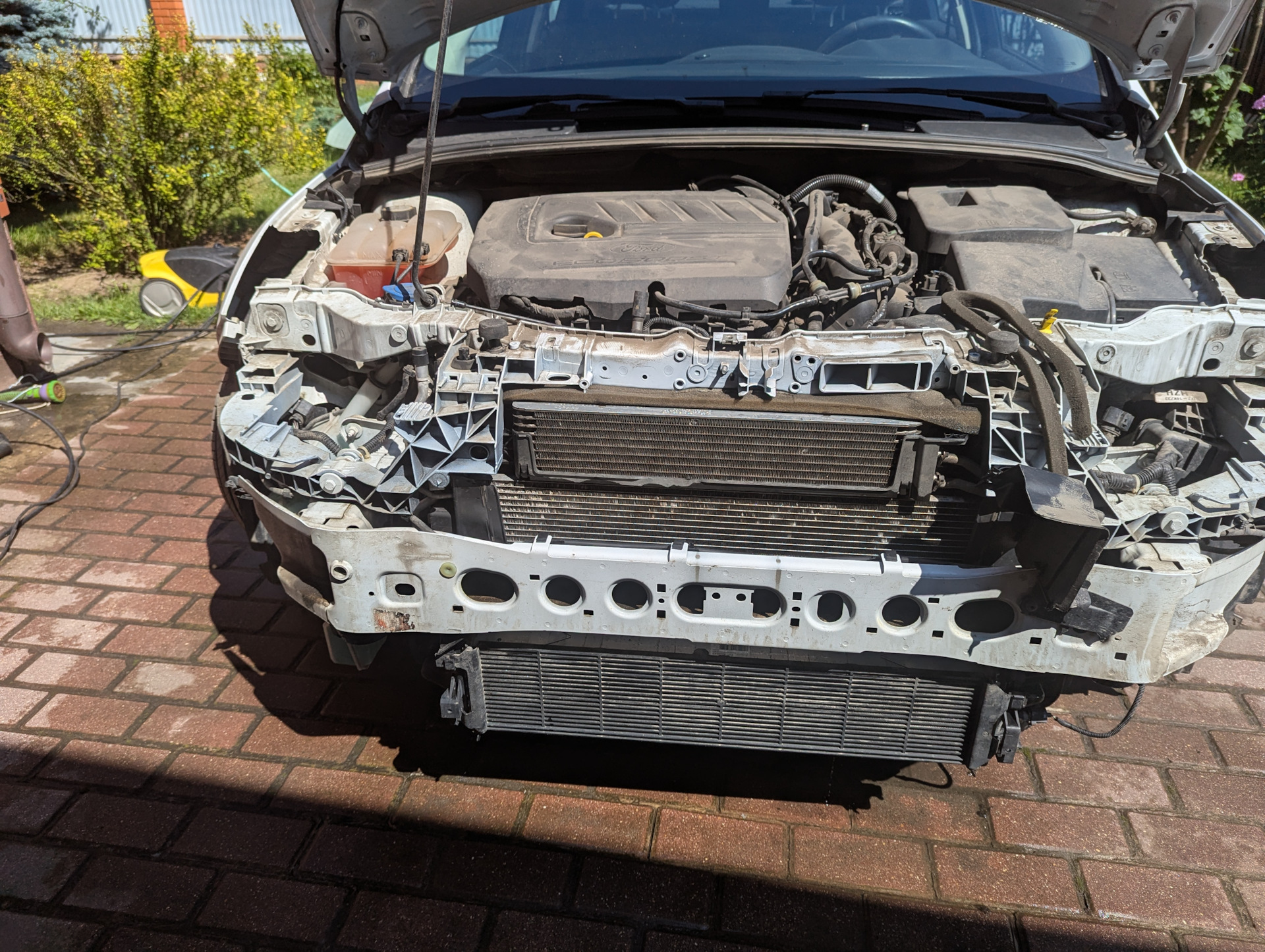

Почему не где нет информации в интернете, можно ли проверить без снятия бампера есть ли шуба между радиаторами или нет? Хотя да, можно подлезть телефоном с включенной камерой. В итоге нужно будет продуть сжатым воздухом убрать пушок
У меня с турбиной и основная грязь за интеркулером перед радиатором. Реальная шуба. Нигде на машинах больше не видел у себя такого
У меня атмо
Да там и бампер не проблема снять. Так можно проверить эндоскопом
Можно продуть и потом залить химией и промыть без сильного напора что б не повредить соты
Да так и сделаю, между радиаторами внизу есть просвет, так что все лишнее смоется
