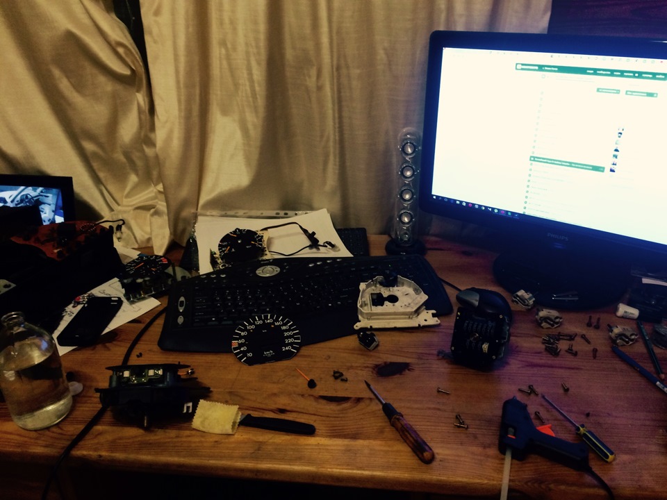

Только закончил сборку панели и делюсь с вами дорогие читатели отчетом)
Определившись с числом К спидометра (обсуждали в предыдущей записи бж этот вопрос)
Подобрал спидометр с приближенным числом по расчетам нужен К 787 я нашел К 780
Тахометр бензиновый, на данный момент к сожалению все дизельные разошлись( Но товарищ сказал что попробуем повесить то, что есть.
Левая часть с приборки от 420. Во-первых без экономайзер ️а (он в 606 моторе мне не к чему). Во-вторых решил перестраховаться с указателем бензобака, не знаю как работает обычный указатель с увеличенным баком (у меня стоит бак 90л от 4,2)
Скрутил спидометр (соглашусь на на 000000 это конечно грубо, но я считаю что машины после всех работ обретет новую жизнь)
Ну и само собой раздербанил еще одну приборку ради невыцвевших стрелок
фото результата:)
p.s.
Трафарет под лампочки буду завтра доделывать (придется стыковать, но это уже мелочи ), сегодня забыл взять домой дизельную приборку

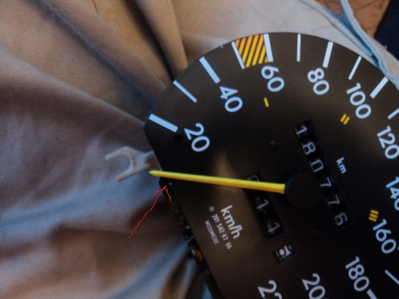

Есть вопрос как всё таки правильно снимаются стрелки чтобы потом их на место поставить без погрешности?, этой информации очень мало а если есть то не до конца озвучена были бы многие признательны именно эту процедуру как можно подробнее описать, тем боелее если есть приборка с которой можно провести данный фото отчёт!
честно пока еще не знаю результата моих переборок) опробую отпишусь
процесс прос снял просто выдернув стрелку на себя, одел сначала на 6ч, после чего аккуратно довел до ограничителя 20км\ч чтобы зарядить пружину
BatusW124
переводишь стрелку через ограничитель, она oпускается до метки, далее отверткой подеваешь и вытаскиваешь. при сборке нужно добиться чтобы стрелка возвращалась на метку, потом заводишь аккуратно за oграничитель.
Спасибо большое вроде всё понятно! Тем более уже есть на чём поэкспериментировать перед процедурой на самой приборке!
