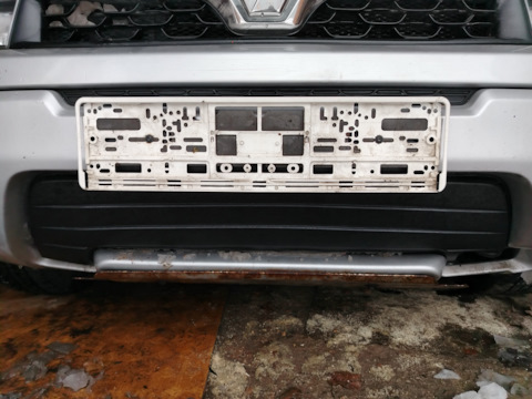

Вчера выдалось свободное время. Решил продолжить изготовление калитки.

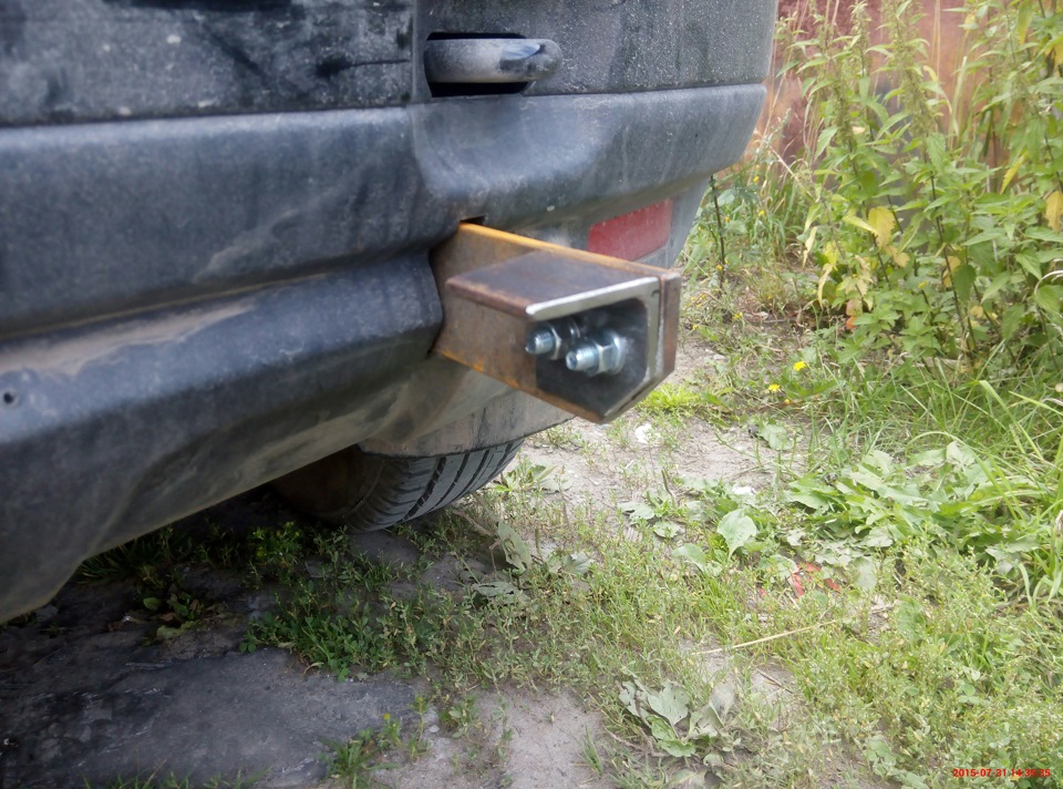

Поначалу, нижнюю перекладину планировал сразу варить к кронштейнам, но затем решил сделать ее съемной (т.е. сделать съемной всю калитку).
Для реализации этого сделал из уголка полочки, соединенные с кронштейнами болтами.

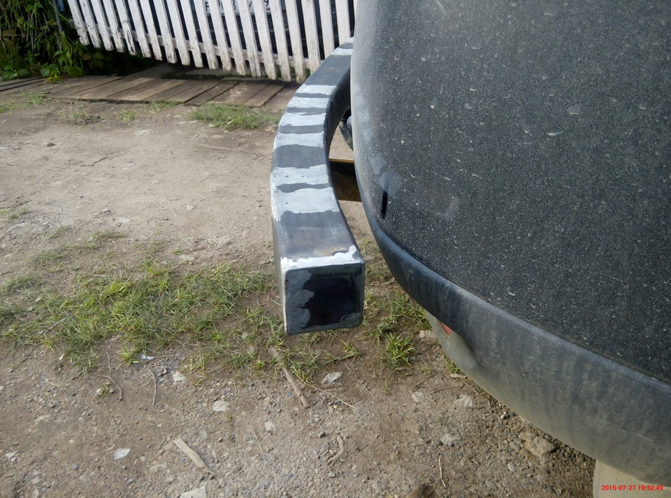

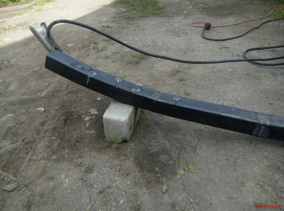

Далее из профильной трубы сделал нижнюю перекладину будущей калитки.
Для этого надрезал трубу болгаркой в нескольких местах и загнул по форме бампера, прихватив на сварку.
После примерки перекладины, резы на трубе обварил и зачистил болгаркой, а торцы заглушил металлическими пластинами.
