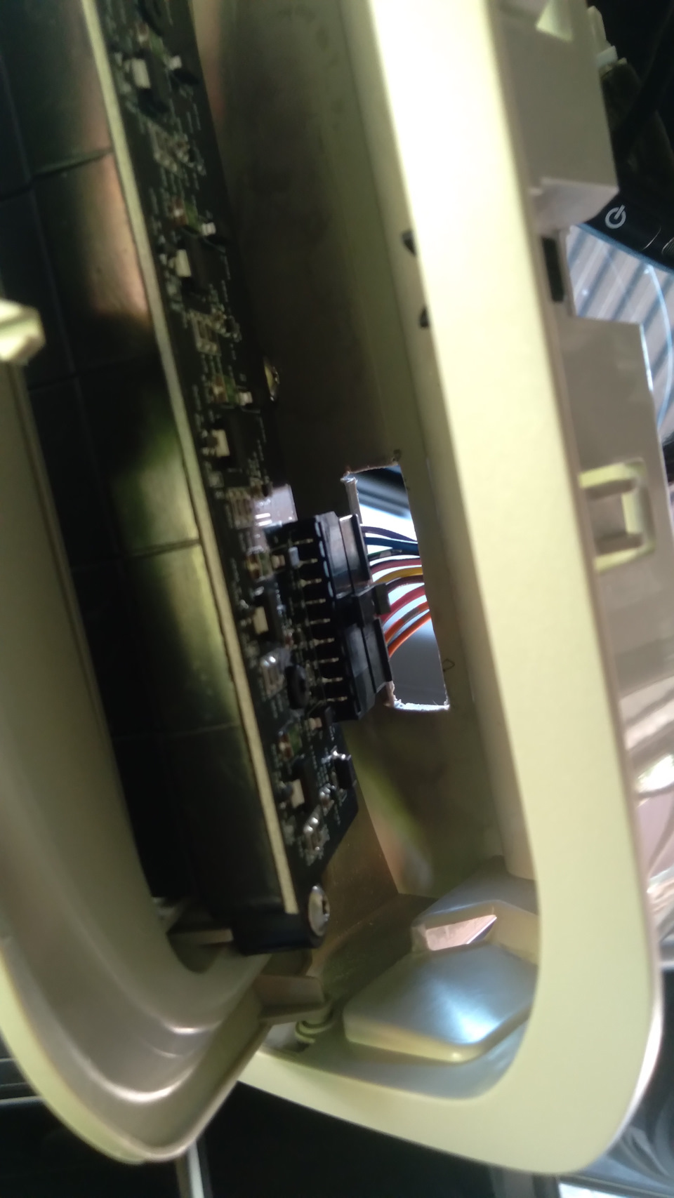

Управление идет минусом.
По сути готовый комплект поставки с предохранителями и релюхами, но мне по большей части они не нужны, так как я делаю все по своему.
Разобрал по каждой кнопке, это МИНУС, еще раз — УПРАВЛЕНИЕ ИДЕТ ЧЕРЕЗ МИНУС !
Силовой кабель — постоянно на плюс (+).
Ну и проложить проводку под обшивкой потолка.
Вот так получилось.
В дополнение скажу, что сделано все очень аккуратно, в тон пластика попали достаточно точно, смотрится органично, как с завода.
При подаче напряжения на блок кнопок они подсвечиваются янтарно белым, а при включении — оранжевым.

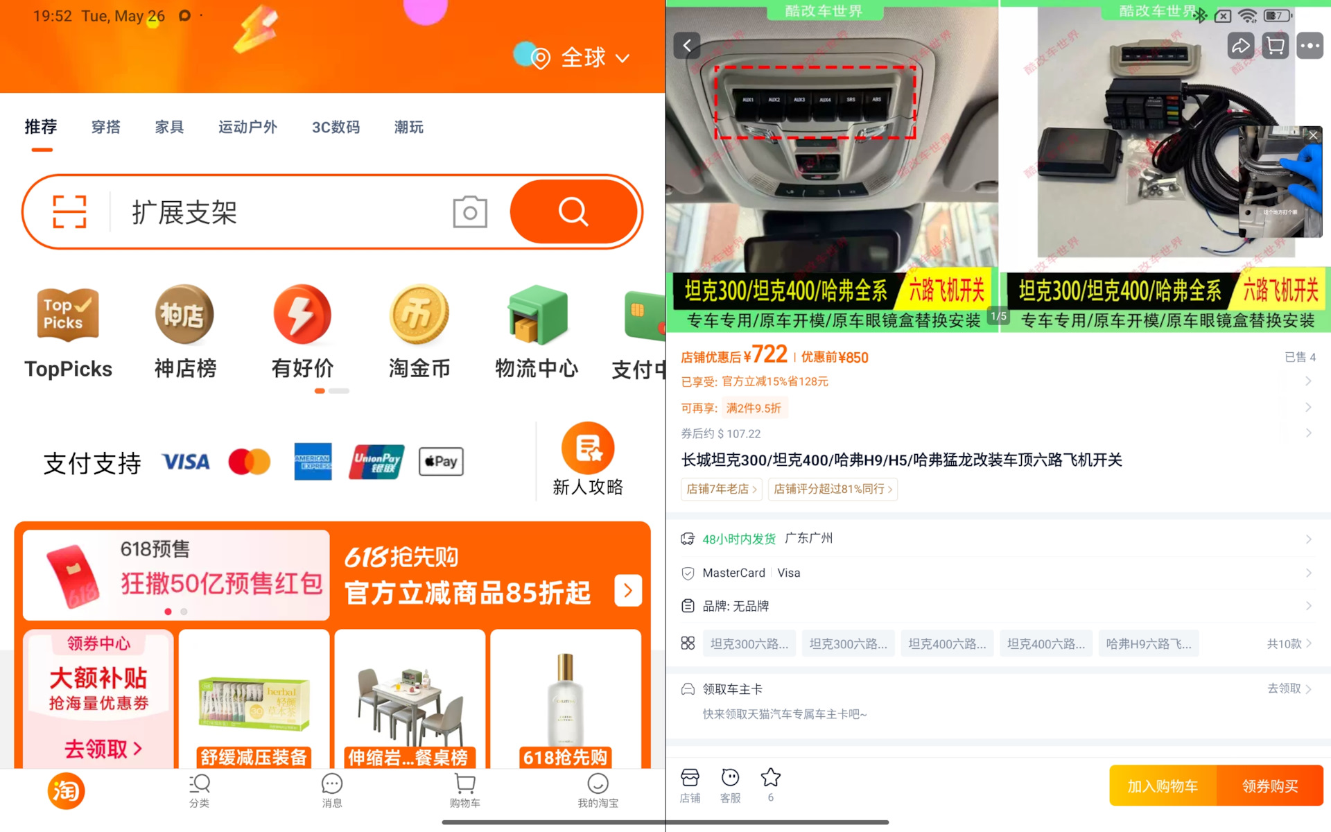

для инф — там эти кнопки и для тойот и ниссанов и др. марок
Есть ссылка на али для H5? Возможно, по аналогии найду.
aliexpress.ru/item/1005010101099550.html
Спасибо! О, так, похоже, и на квадрат то же самое подойдёт! С Т300 вот эта панельку одинаковая.
да, н5 и танк300 — совпали, думаю на н9 такой же
loquens
да, для н9 пойдет, смотрите на тао скрин, там список моделей
Спасибо! Добавил себе в избранное.
loquens
какая машина? гляньте на таобао — там эти кнопки под десятки марок

эти делают почти под все известные авто и европейки, японки, американки — не только китай.
посмотрите на таобао
