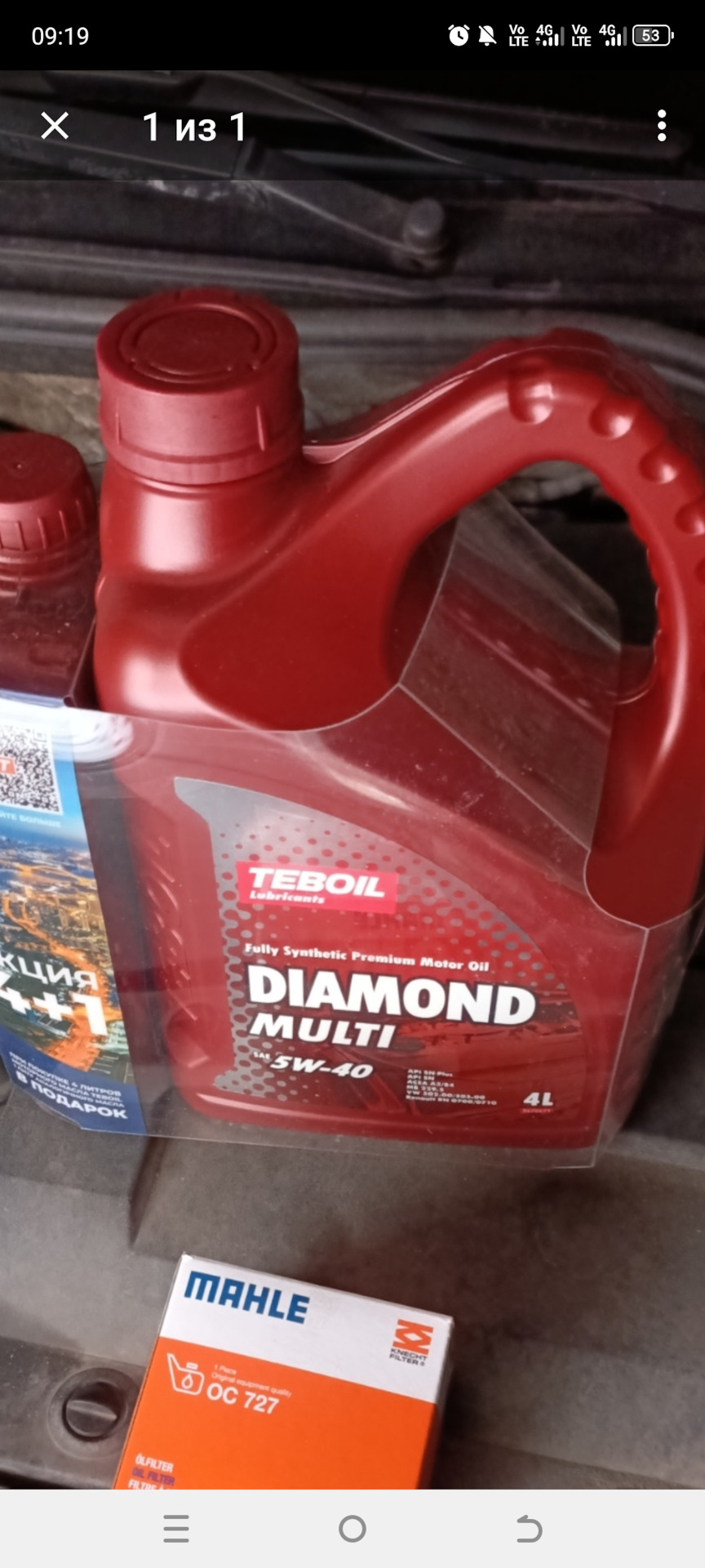

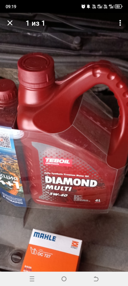

Привет, а масло какое льёте? Смотрю чистенько.
Привет, вот такое
