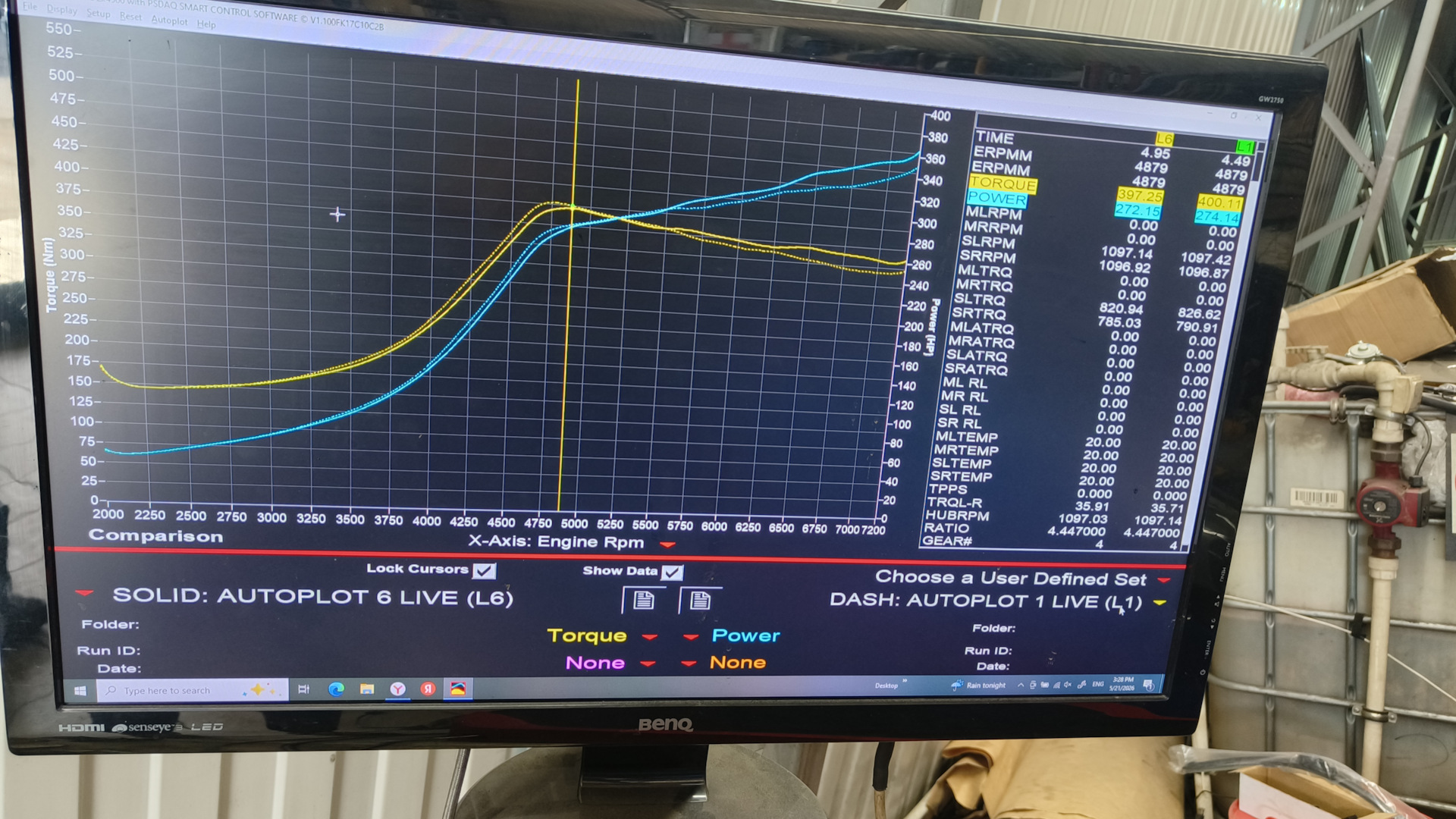

настройка основная закончена.
сл ступичного стенда 370+ лс. 400Hm
1.4bar
на фазовращателях. и атмовалах.
100 газпром + впрыск изопропанола. форсунка N2 aem
Atomizing Pintle, Medium (500 cc/min)
форсунка на пределе, нужно ставить N3 на 1000 cc/min
залить лукойл 100ку
расчетно будет 390л.с
но нужно сменить заправку на лук. газпром звенеть начинает.
вторая программа на 95й бензин 320лс. без спирта. городской режим.
новый софт Ecumaster V. 3
смена программы по топливу переключателем в салоне.
система защиты по спирту при его отсутствии и т. п.
далее откатка спортивных режимов на дороге
буст по передачам,
лаунч
ролл лаунч
антилаг
роллантилаг
пердежи и попкорны принципиально отказался отказался делать
это для петушков оставим.

На луке вообще развалится, очень плохого качества бензин. Проверено не раз да и статей на д2 тут много от опытных настройщиков по поводу топлива лук
в питере сотку хвалят лук. может быть, разные нпз делают
Возможно. На юге много машин полегло от их 100го. Поэтому с опаской к нему всегда. 370 сил конечно люто, зацеп надо будет искать постоянно
мы не светофорники. но думаю и с ходу будут проблемы. потому, будем откатывать буст по передачам

Не знаю кто в Питере хвалит. У нас в тусе тоже многие избегают 100го с Лукойла
а лить то че?
Спирт) е30 как минимум 😄

Мы на Газпроме гоняем
ну блин я хз. настройщик настраивает моторы и говорит, что лук меньше детонит
