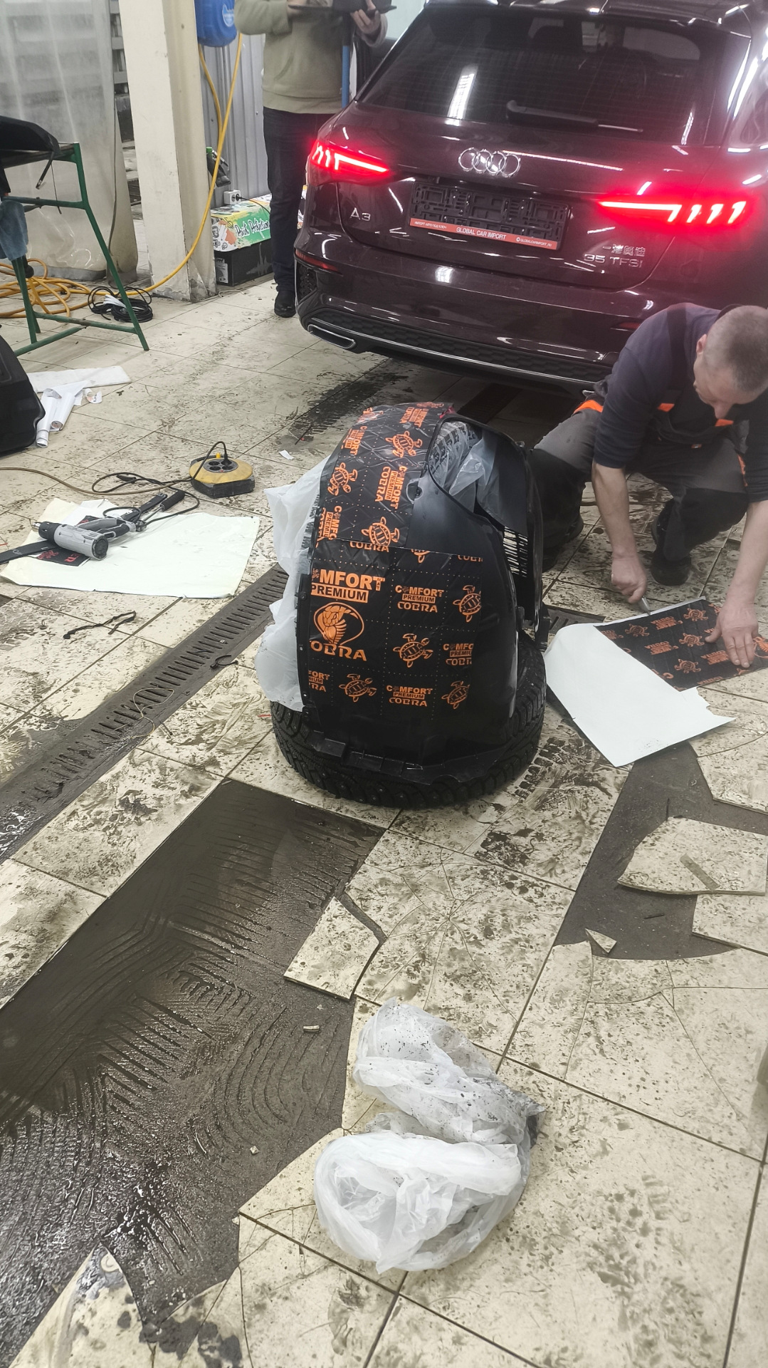

Сразу сказали что установка займет 4-6 часов. Рядом скучал парень, который отвечает за шумку, разговорились и сошлись что параллельно с сигналкой покроют арки за 16к.
Передние локеры пластиковые-их закатали как на фото.
Задние — тряпичные и их не трогали. Сами арки покрыли листами с мастикой и какими-то "войлочными" листами.
Стало не сильно, но заметнее тише.

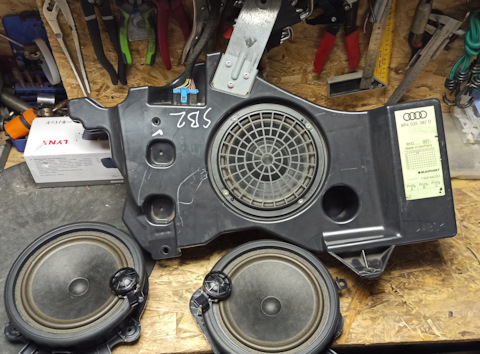

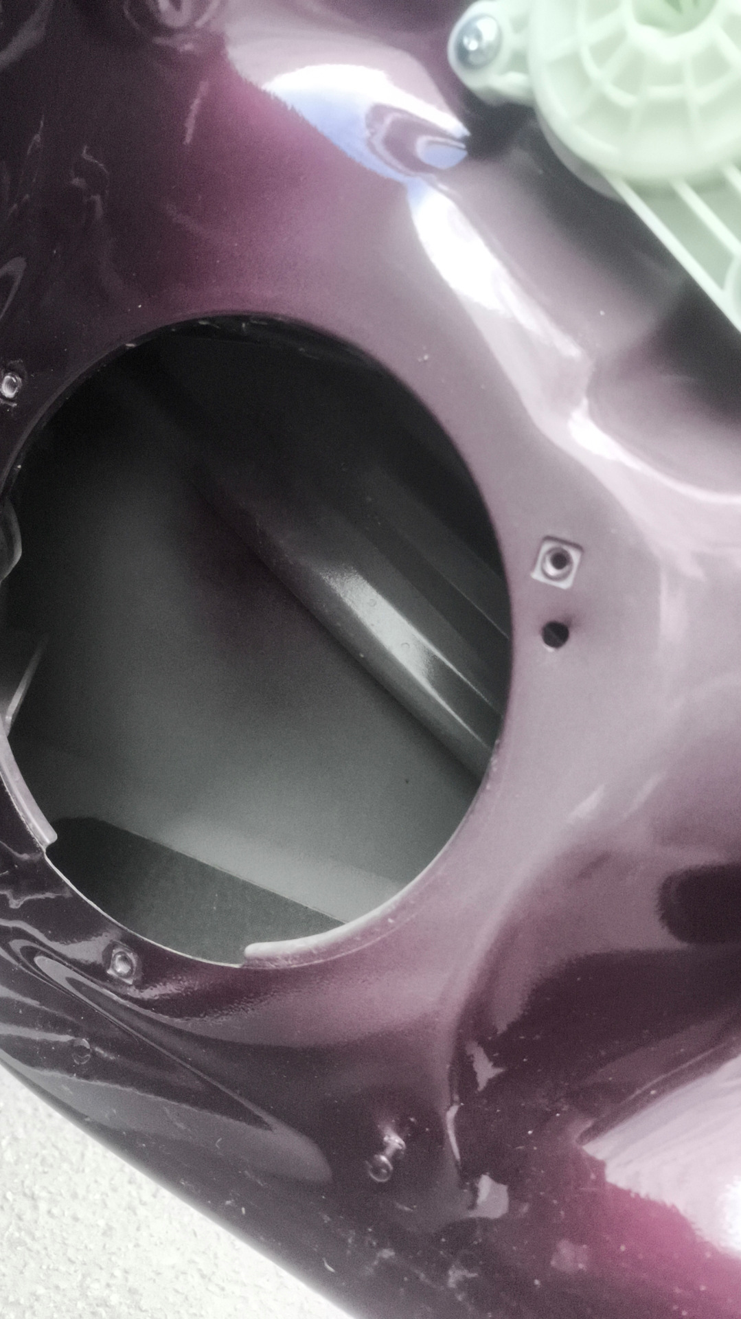

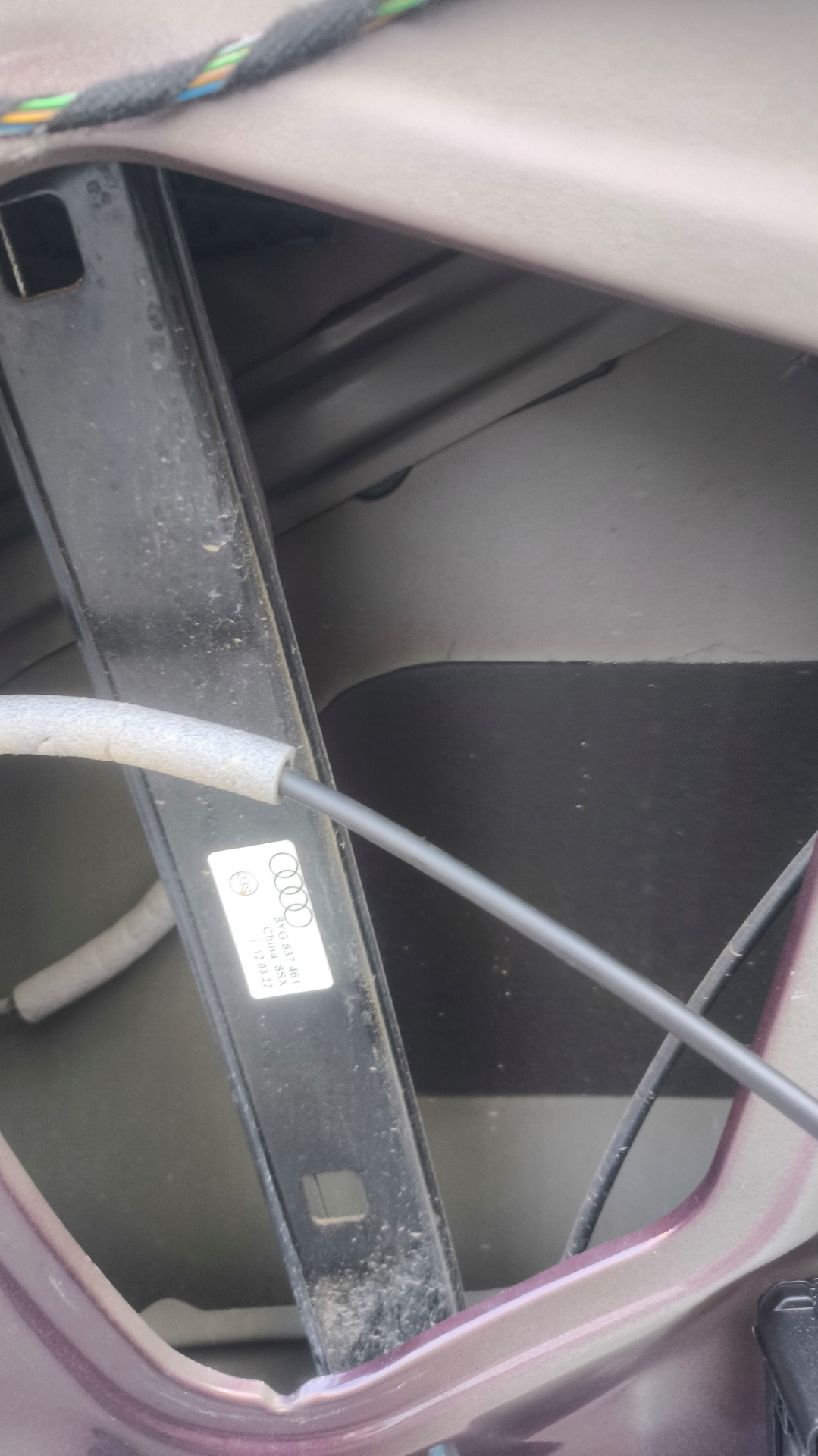

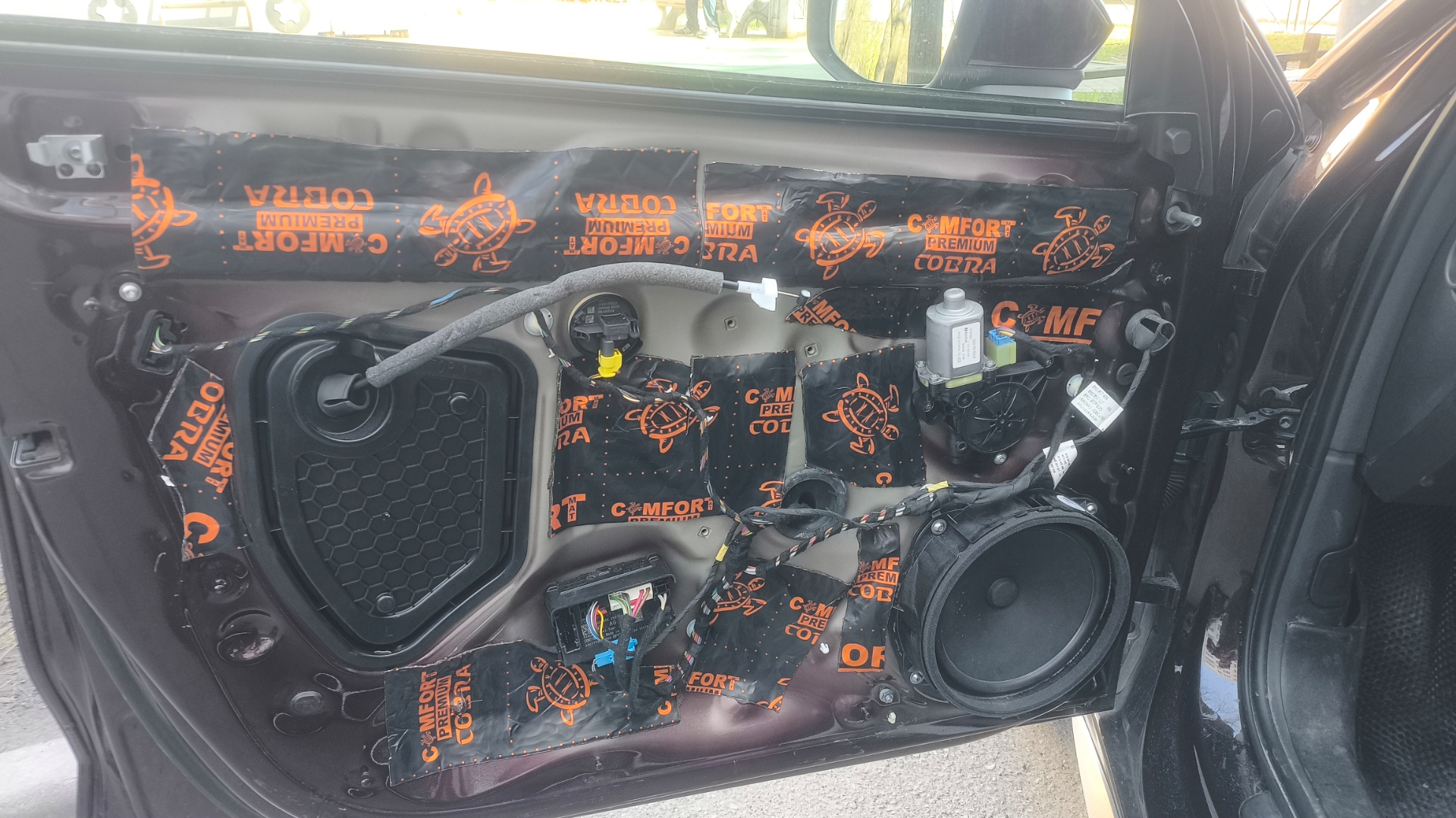

Дальше решил самостоятельно закатать двери. Тут уже дождался тепла и приступил совместно с прокладкой проводов бесключевого и подсветки

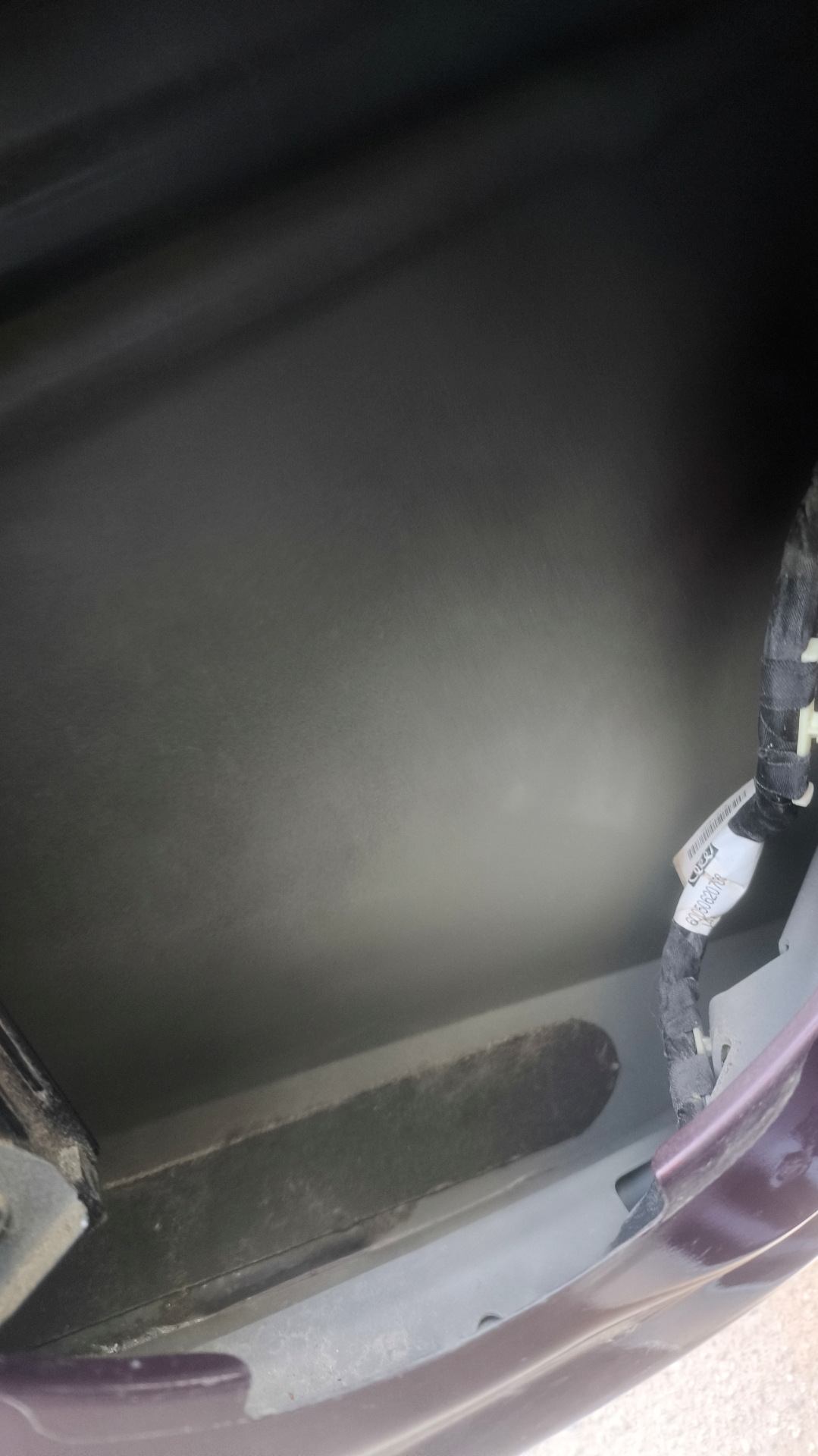

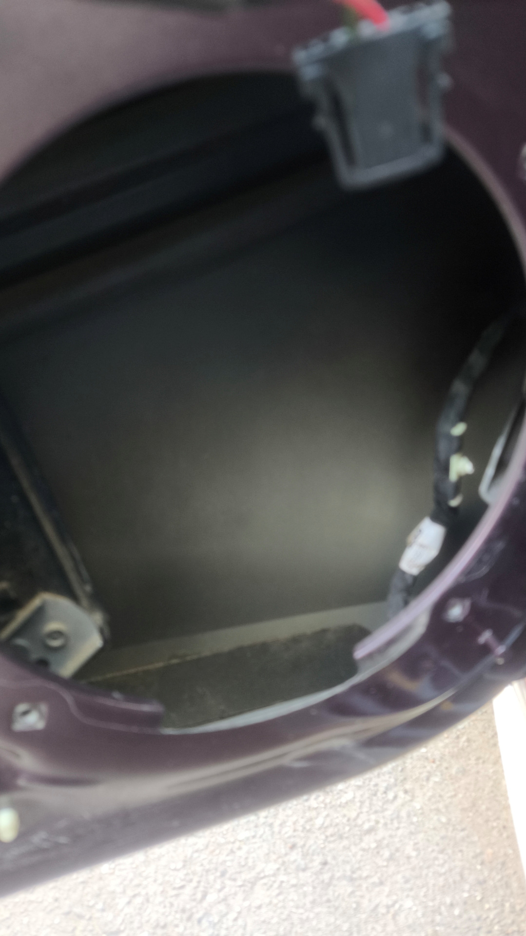

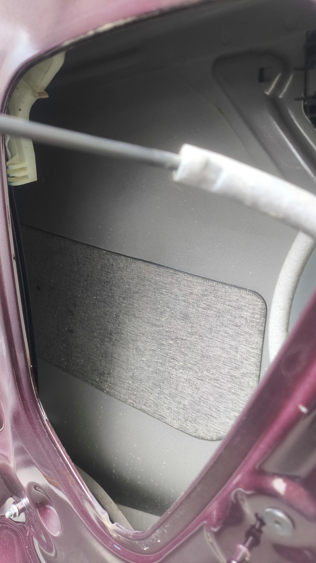

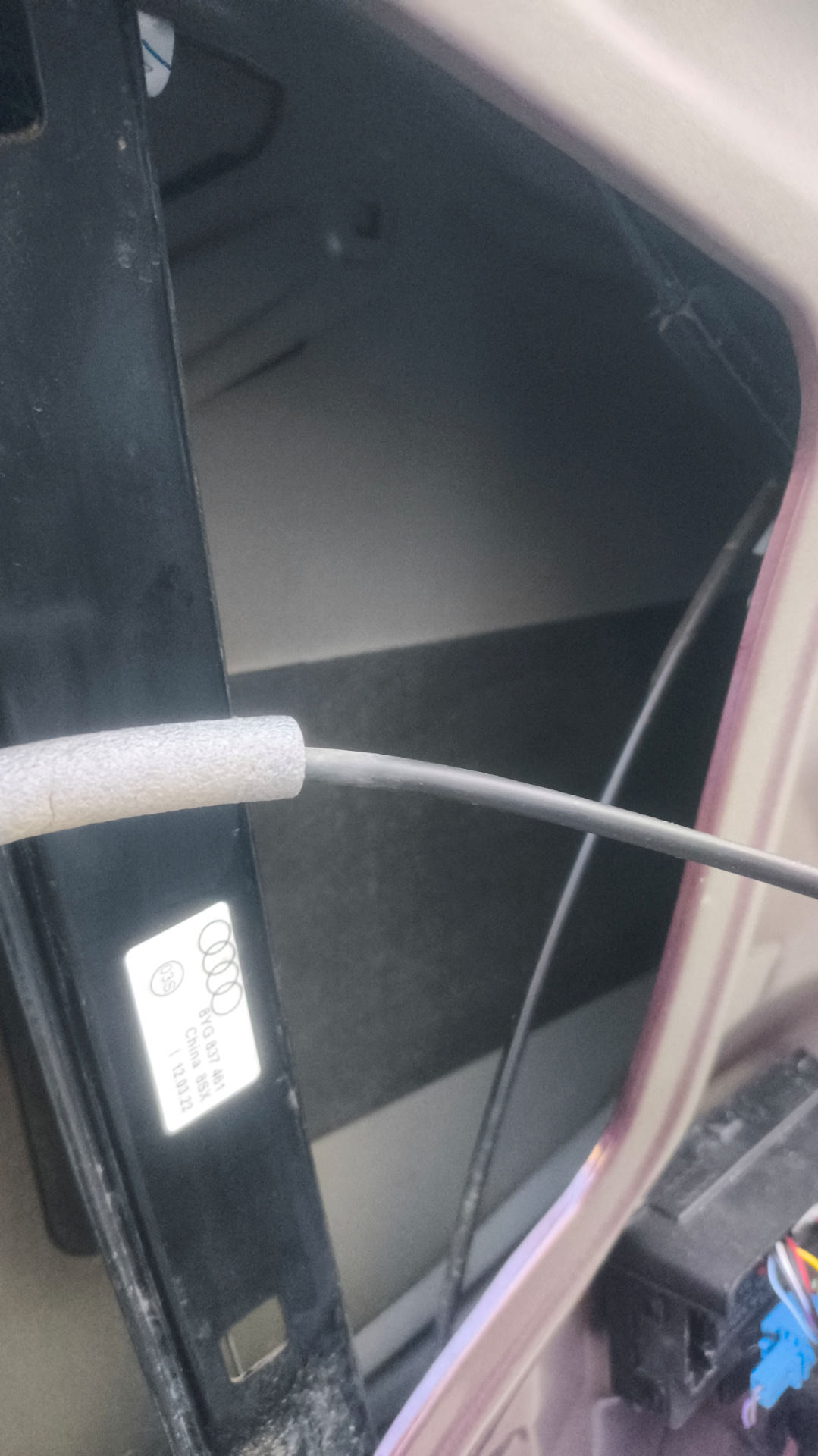

Покупая машину понимал что это самая дешёвая Ауди из всех, но чтобы по сути шумки не оказалось совсем я не ожидал. Штатно на каждую дверь выделили полоску вибры 5х30 см(

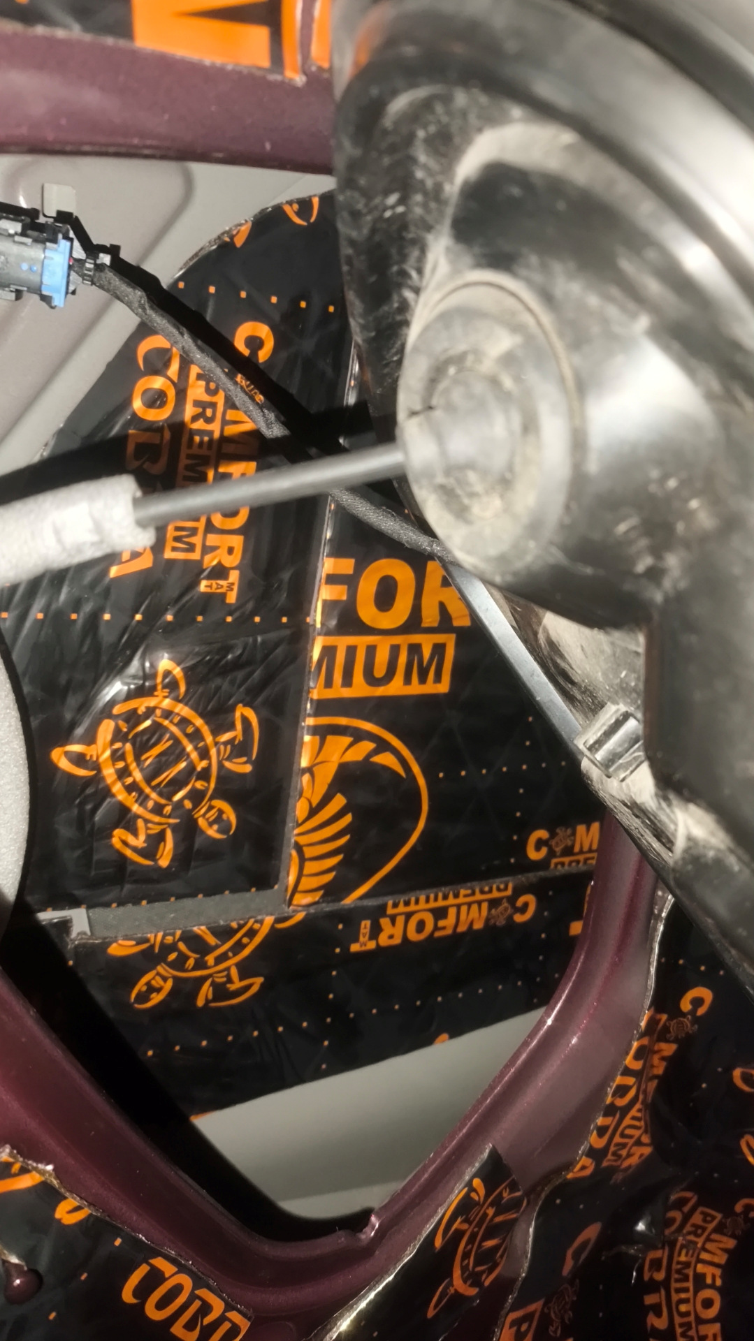

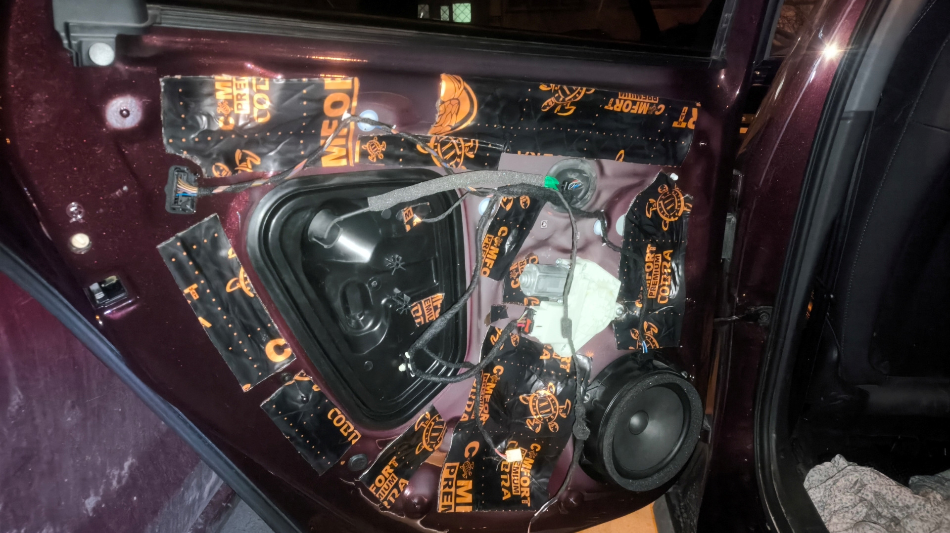

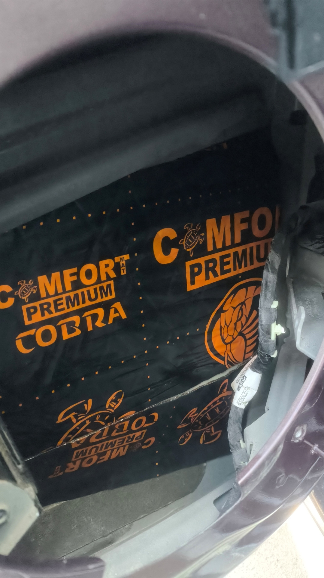

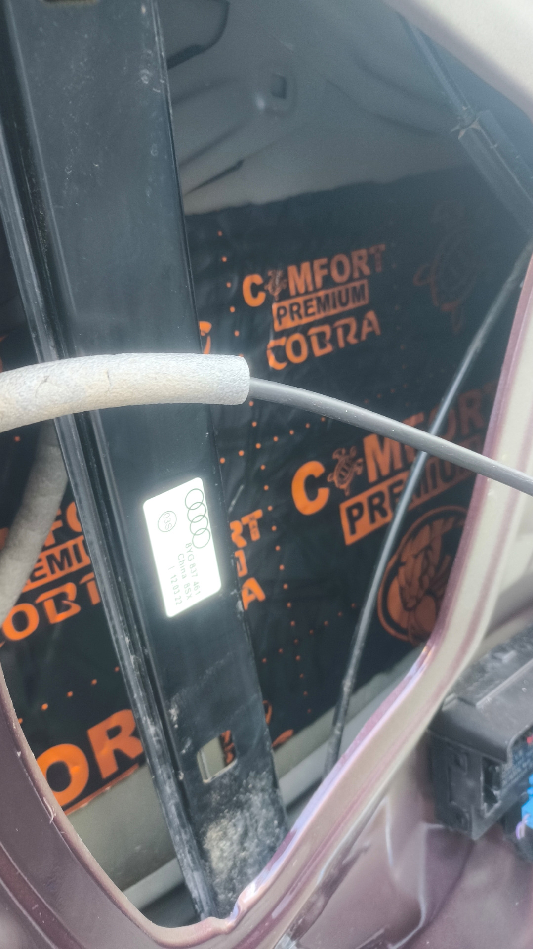

Далее включился в процесс "кройки и шитья" облепил всю внешнюю:
И внутреннюю часть металла:
Далее заклеил дверные карты паралоном
В итоге стало заметно тише. На шумку пола я не решусь. Максимум ещё добавлю шумку багажника.

Даже после арок заметил что шум от колес стал меньше.
А двери катал не спеша. В один выходной одну, в другой другую…на промежуточном этапе чувствовалось что "слева тише, чем справа"
Теперь слышно что шум основной "идёт" снизу. Но от колес и дверей он все равно не пропал, чудес не бывает.
