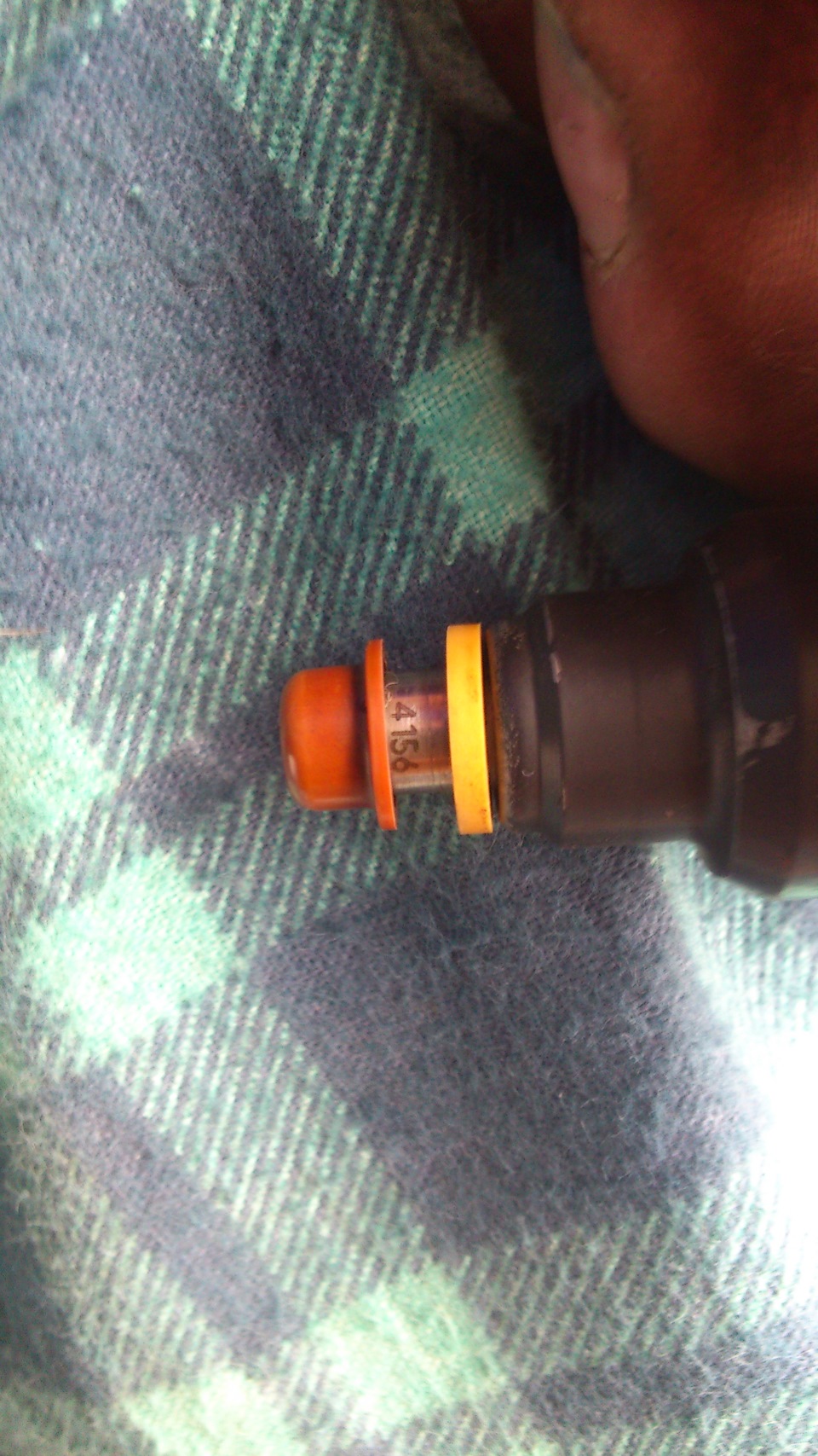

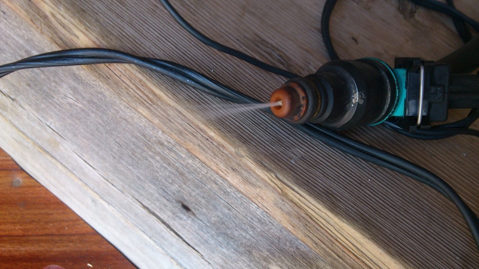

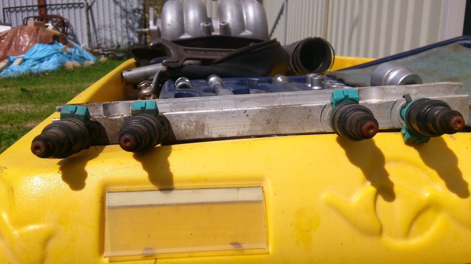

Плановая промывка. Скорее даже проверка работоспособности. Всё работало как часы. Но всё же руки добрались.
И так что потребовалось:

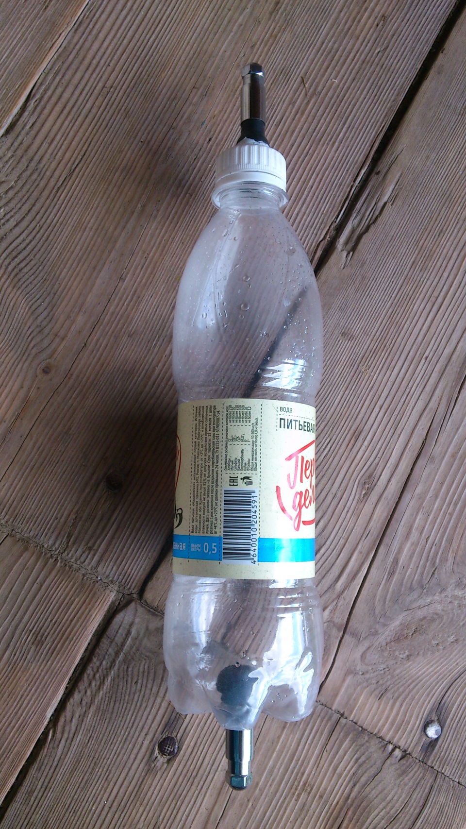

1. 2 колесный соска )15р. шт и бутылка
2. 10 новых резиновых колечков для форсунок. 5р.шт
3. Растворитель 646 35р
4. эл. насос способный качать хотя б до 3 атмосфер.
5. шланг 10см
6. промывка карбюратора в баллончике 150р. (можно в обще воспользоваться только ей, т.е. без растворителя, насоса, бутылки и сосков…) — я просто пробовал и тем и тем, для сравнения…
7. колодка на форсунки- 45р. С ЭКОНОМИТ ВАШИ НЕРВЫ! я изначально знал что с экономит)).
8.12в с акб или зарядника.

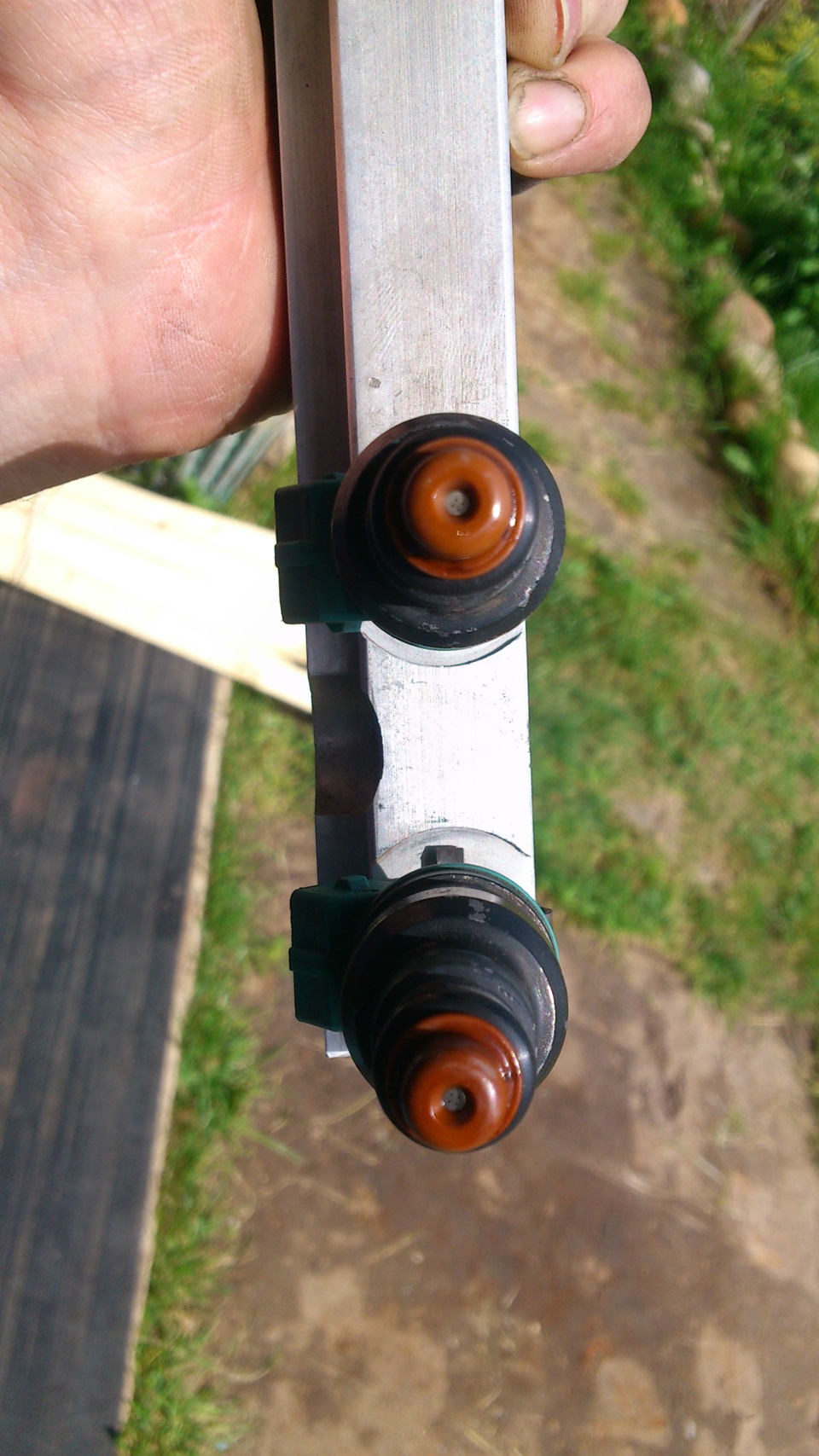

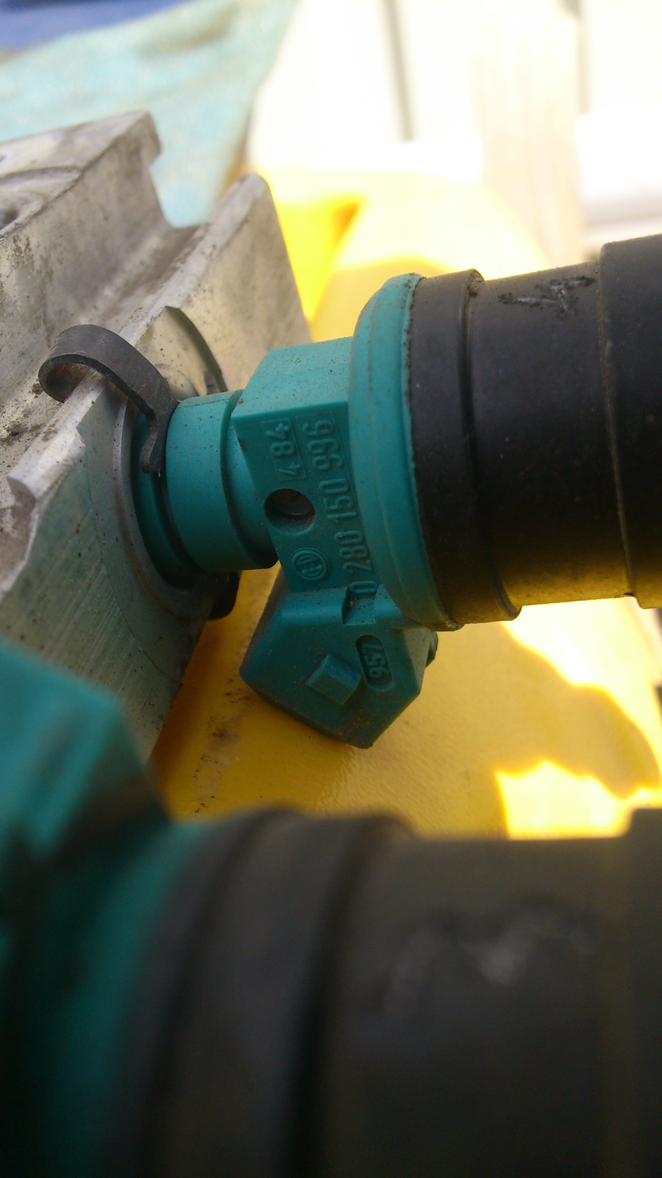

Снимается рампа легко, только потребуется шестигранник. Так что об этом не будем. Желательно запомнить расположение форсунок. Как выглядит собранный стенд — показал в видео. Единственно что добавить — не знаю что будет если перепутать полярность на форсунках при подключении- поэтому определил полярность до начала экспериментов — в видео видно где + выход на форсунке. Ещё для начала проверить как работает на бензине стенд — чтоб увидеть именно работу форсунки до промывки. Промывается форсунка под давлением от 3 Атмосфер.(в видео 1,5 атмосферы на стенде и около 3 на баллончике) Будьте осторожный при накачке бутылки свыше 3 Атмосфер.

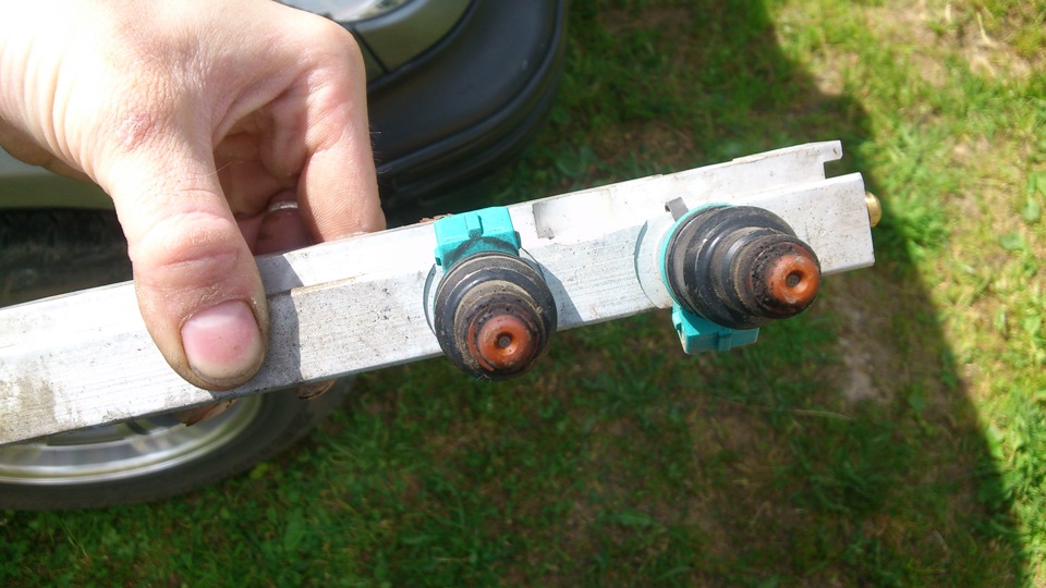

Ещё есть нюанс с покупкой резинок — покупайте идеально ровные резинки, без швов, спаек… Потому как я купил сначала и не посмотрел- стал ставить и и при ох… … короче поехал за новыми.

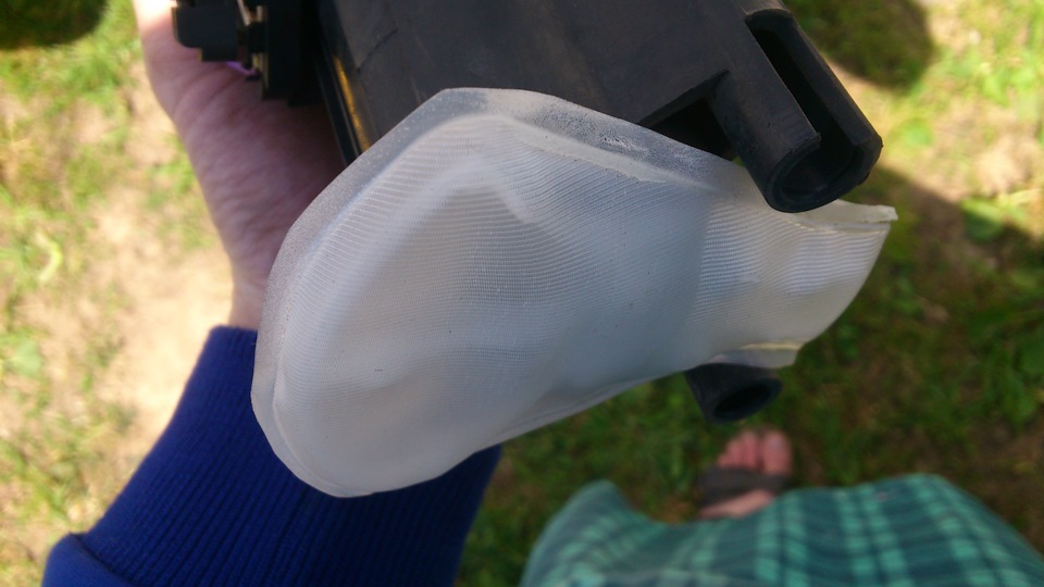

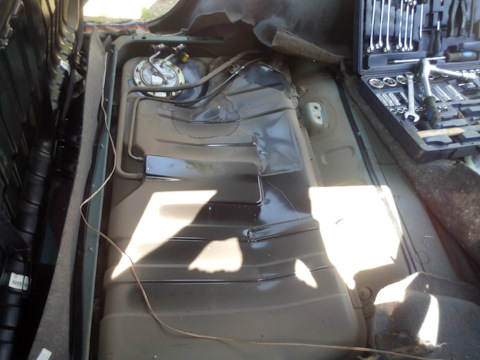

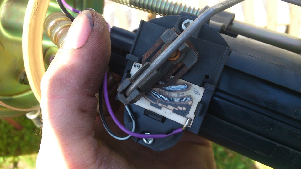

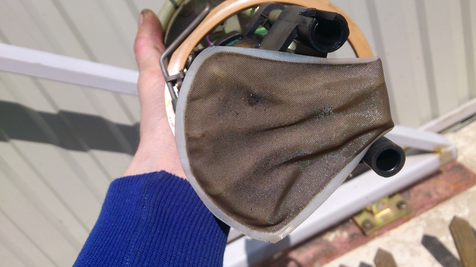

Попутно поменял все фильтра. При замене фильтра бензонасоса, обратите внимание на состояние реостата датчика уровня топлива.

Да нет не заметил. просто у меня всё в норме было и без промывки(работает ровно двигатель, хоть кружку кофе ставь как в формуле1). простое плановое то. ибо 50000км назад отдавал на промывку, тогда попомер почувствовал. после чего только проверенные заправки были и только 95Аи. на первом фото видно что сопла снаружи хотя б чистые, а вот резинки уже стали трескаться. пробег всё таки уже 140000км.
