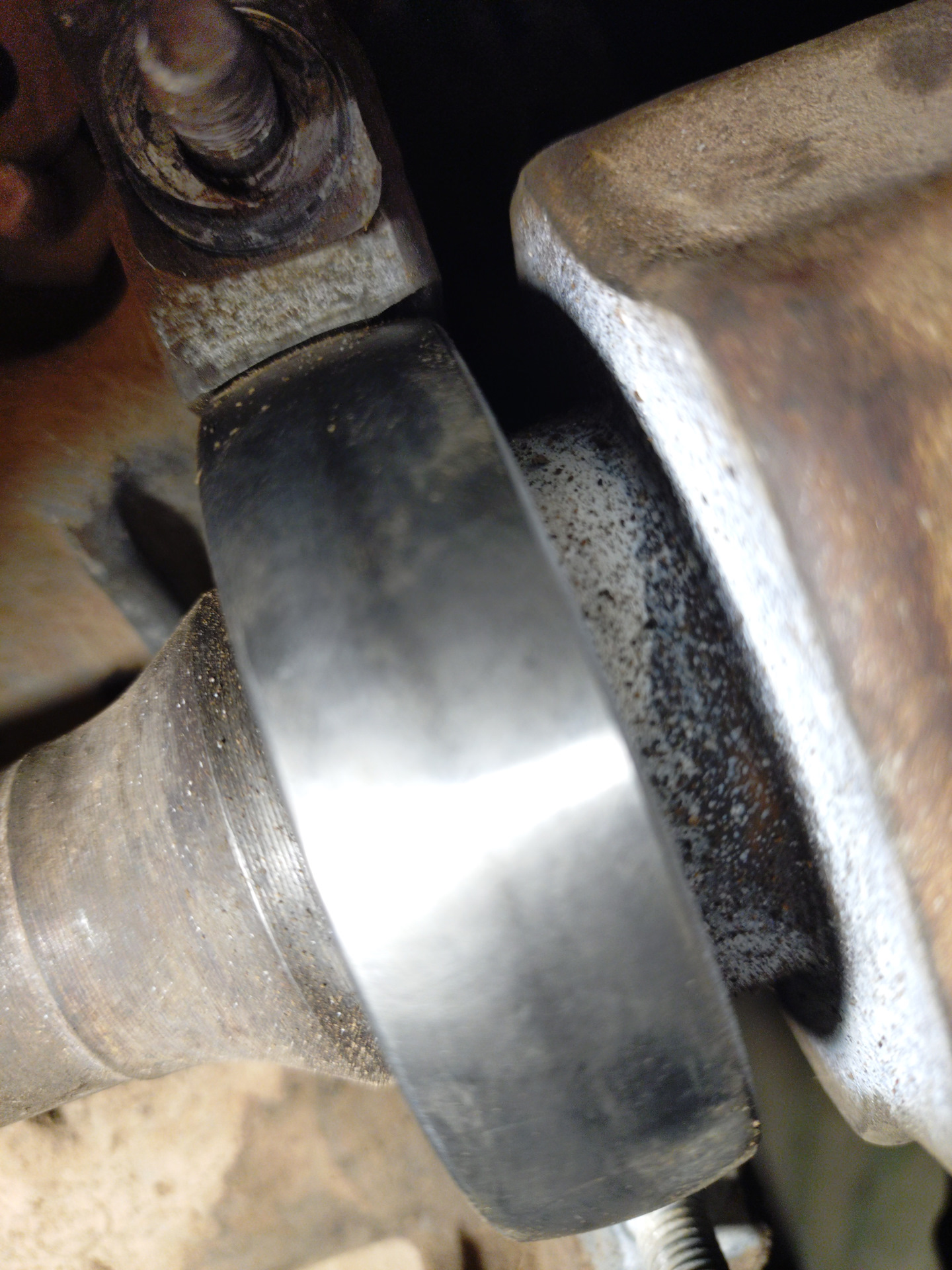

Так же решил поменять подшипник привода, с ним визуально было все хорошо, даже после того как снял распилив, и смазка в хорошем состоянии была. Но зимой в -20 и ниже откуда-то были звуки свистящего подшипника, которые зависли от скорости, начинались где-то с 50-60км\ч, и пока не прогреется, не пропадало. Кроме как на этот пром. подшипник правого привода больше идей не было. Проверим в следующую зиму зря поменял или нет.

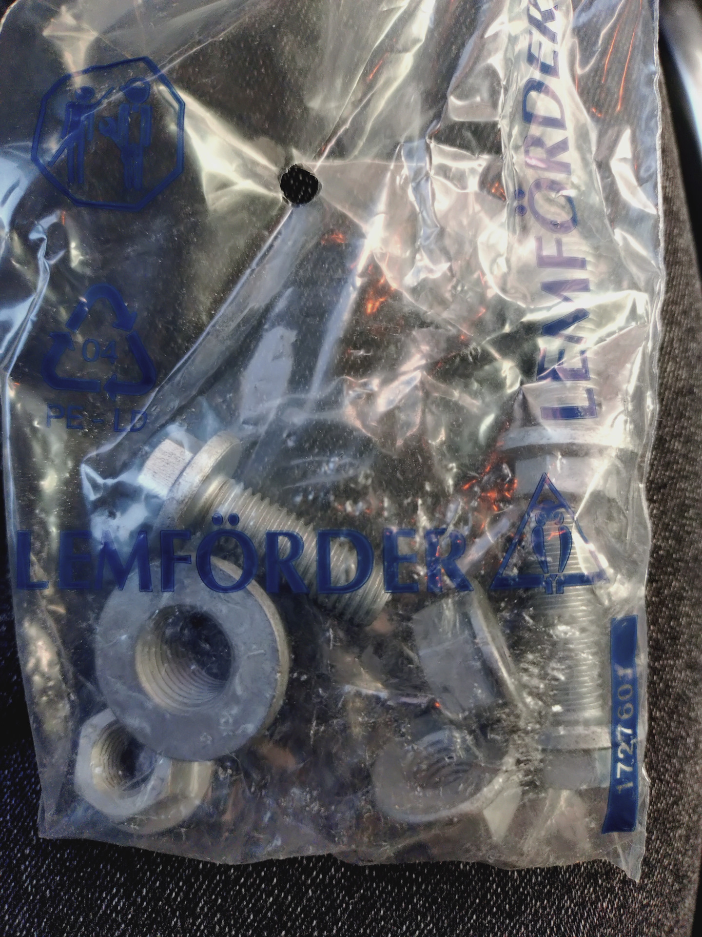

Опора шаровая, передняя нижняя — Lemforder — 31008 01 — 3 107 ₽
Шаровая опора LMI — 31008 01 — 2 973 ₽

Подшипник привода не придумал как аккуратно выпрессовать, обратным молотком не дался, решил распилить. Все равно бы не стал его повторно ставить. Ставил обратно ударами молотком через проставку в виде другого подшипника и трубу одетую на привод. Привод зажимал в тисках.
Так же непонятно как сел подшипник на место, ощущение что привод сел глубже, чем был и не совсем правильно зажался скобой, потом еще раз снизу ослаблял скобу, но подшипник остался в том же месте. Надеюсь зажал без перекоса и т. Пытался еще фоткать место посадки, вроде все ок.
