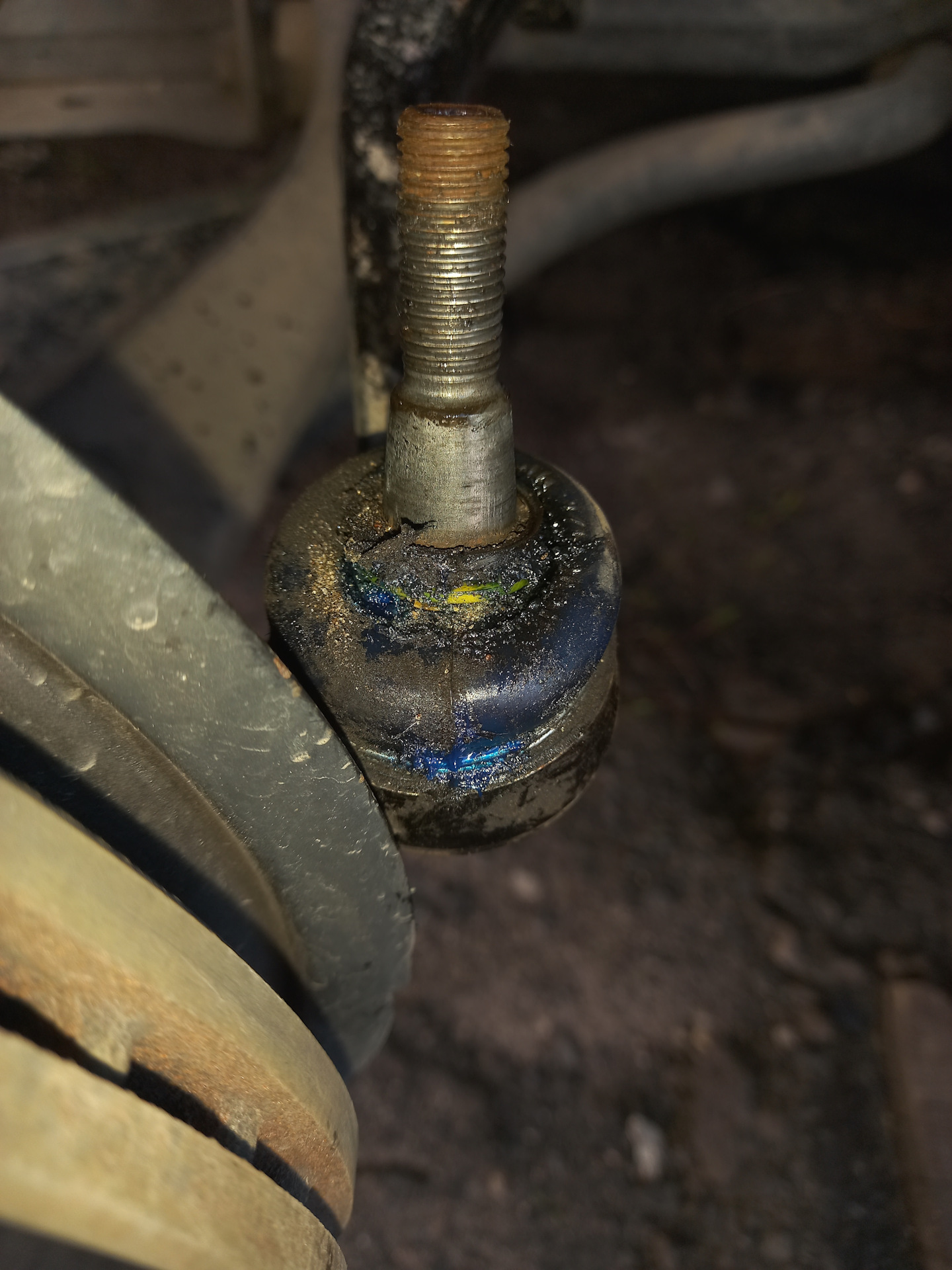

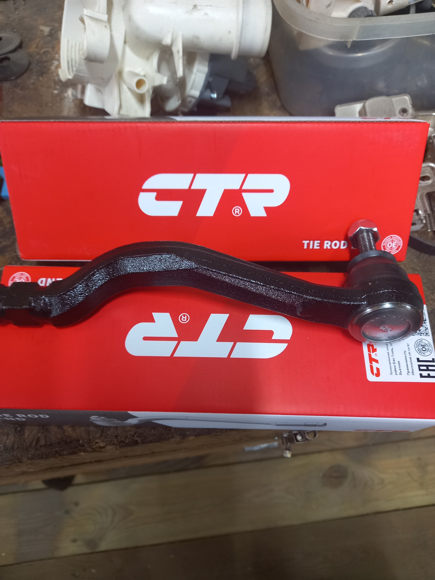

Всем привет 👋. Прошло семь месяцев после замены рулевых наконечников и снова в подвеске появились стуки.
Колёса не снимали, всё делали с ямы. Считали витки, машину ни куда не ведёт, но на схождение всё таки придётся ехать.
