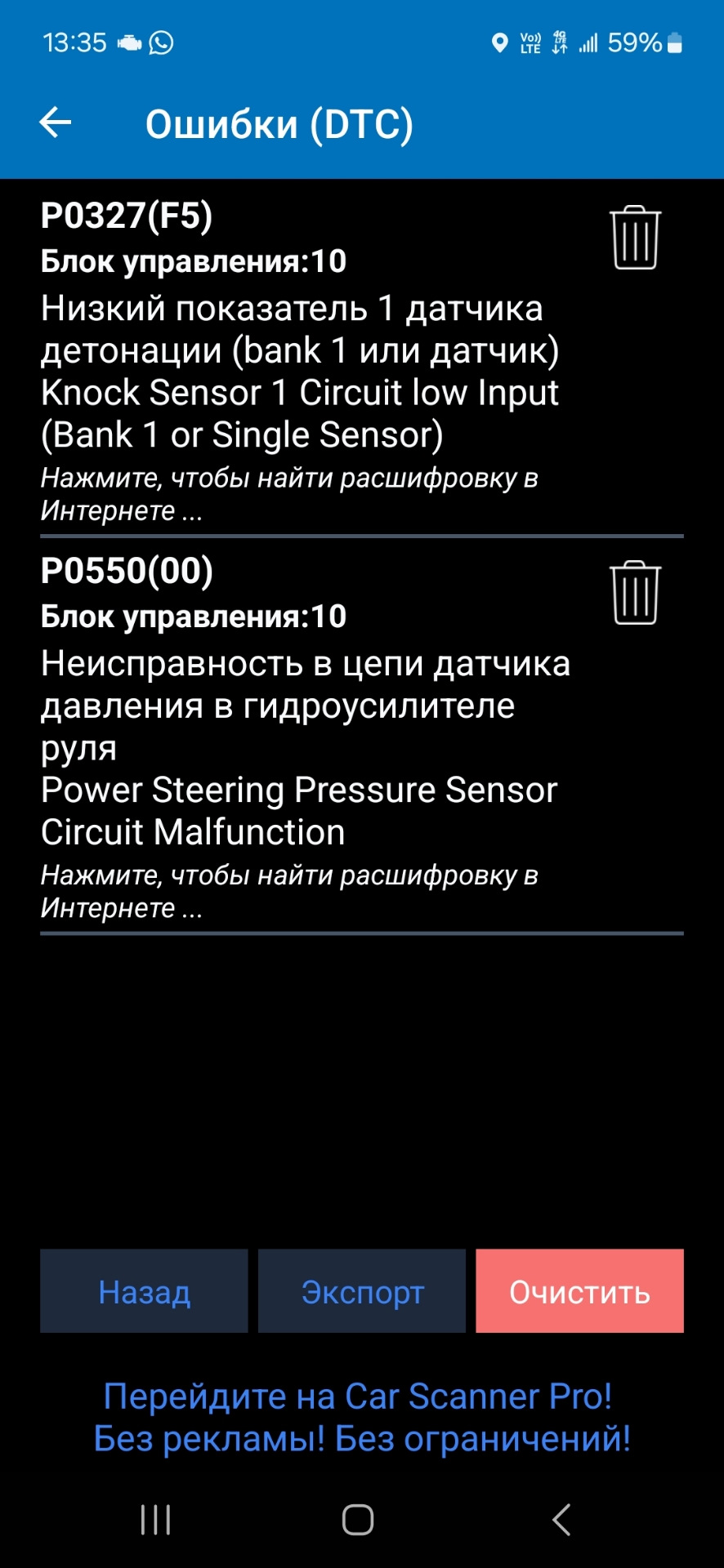

Висит проблема такая, уже прям скажем мозолит глаза до "немогу", что было сделано: прозвонил проводку от фишки до эбу как по инструкции в одной из записей, там человек еще писал что с мануалом расходится информация. Все звонится. Заменил фишку на датчике гур, там 3й контакт был разломан. Плюсом был заменен датчик гур на новый Sat-овский. Ошибку стираешь, машина обороты держит 650-670, рулем покрутишь обороты не подымает, а опускает, проедешься и на холостых держит 800-900 снова, и плюсом ошибка вылезает. Гур кстати шумит, может это причиной быть? По детону тоже висит какая то странная ошибка, с ней не разбирался, она то есть, то её нет. Значит не критично)

Ошибка в цепи- это 90% что контакт плохой. Почистить, просушить. Заодно проверить массу на двигатель под акб. Там часто отваливается на НАКах. Ну и стирать ошибки нужно на незаведенном двигателе, вдруг кто-то не в курсе. Не хочу никого обидеть, а лишь помочь.
Масса новая, фишка на датчике новая, сам датчик новый. Я как будто шизофреник, я вижу ошибку которая буквально не должна быть :( Я на днях перепроверю проводку, может я что упустил прозвонил не тот кабель или не так. Надо разбираться.
Если ошибка сбрасывается и появляется снова. То попробуйте без сторонних программ сделать сброс.

по поводу датчика детонации — если разъём чистый и контакты идеально поджаты, то сними датчик и надави на него. Мультиметр должен показать десятки милливольт. Все плоскости почисть до идеала и затяни датчик необходимым моментом! Иначе работать не будет! Ну а дальше хз… Надеюсь ты проверил проводку и прозвонил все пины до ЭБУ?
ну по датчику гур скажу одно — у него принцип вроде как и у датчика хладагента. То есть должно быть питание + и — (не знаю 5 или 12 вольт.) и сигнальный провод. В разомкнутом состоянии скорее всего на сигнальном пине должно быть опорное напряжение (обычно в районе 5 вольт). Проверь всё и поймешь в чем проблема. Можно из резистора переменного сделать обманку и покрутив, понять в чём проблема. Главное не превышай опорное напряжение. Возьми 10 ком, крайние контакты на питание, а средний сигнальный. Либо подотнись на сигнальный и смотри изменение напряжения при прокрутке руля. Надеюсь ты проверил проводку и прозвонил все пины до ЭБУ?
Ну да я же написал что я проверил, по инструкции одного человека тут, который еще писал что не совпадают мануальные проводки с фактическими. Все звонится и 5в и 12в и масса. Фишка была с плохими пинами, я ее перепаял. Но ошибка до сих пор висит, почему я не знаю. Вот и прошу помощи.
На счёт детона посмотри дмрв свечи катушки
Навряд ли. Ошибка по детону это не сама детонация.
Ну не знаю у меня этой выходила из за дмрв то тогда и ошибка дмрв выходит и было дело с катушками
