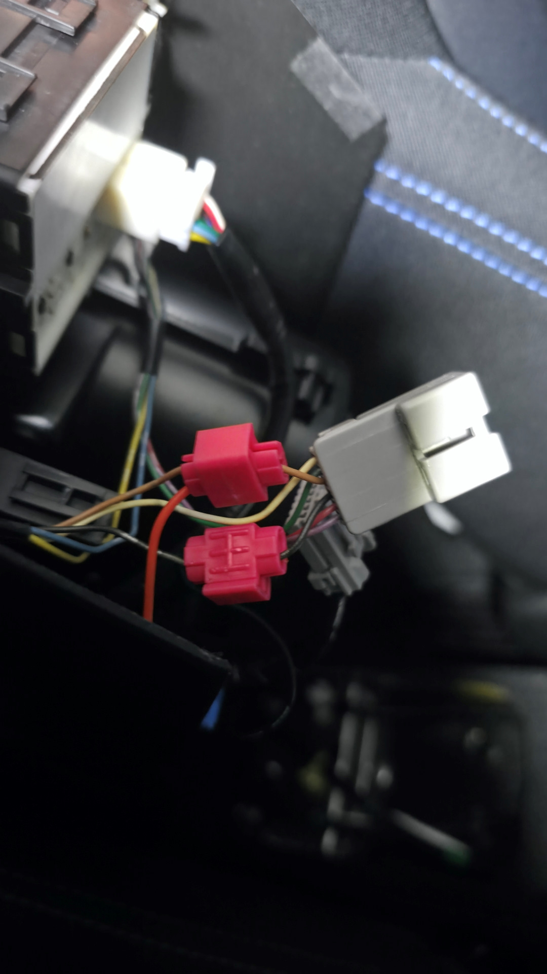

Давно уже планировал поставить данную приблуду, чтобы не нажимать каждый раз кнопку отключения автоматического глушения двигателя.
Тут выпала удача, одноклубник передумал ставить в свой авто и подарил мне.
Информации по установке в сети полно, сложности нет никакой.

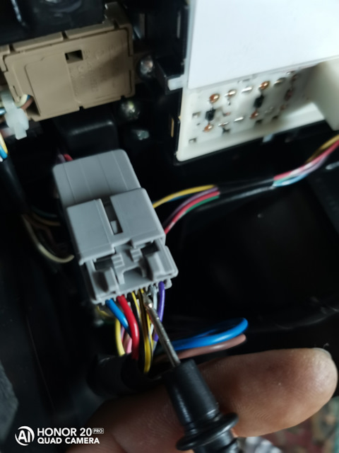

Нужно различать цвета и 10 минут времени.
У "ленивчика" два проводка: красный и чёрный.

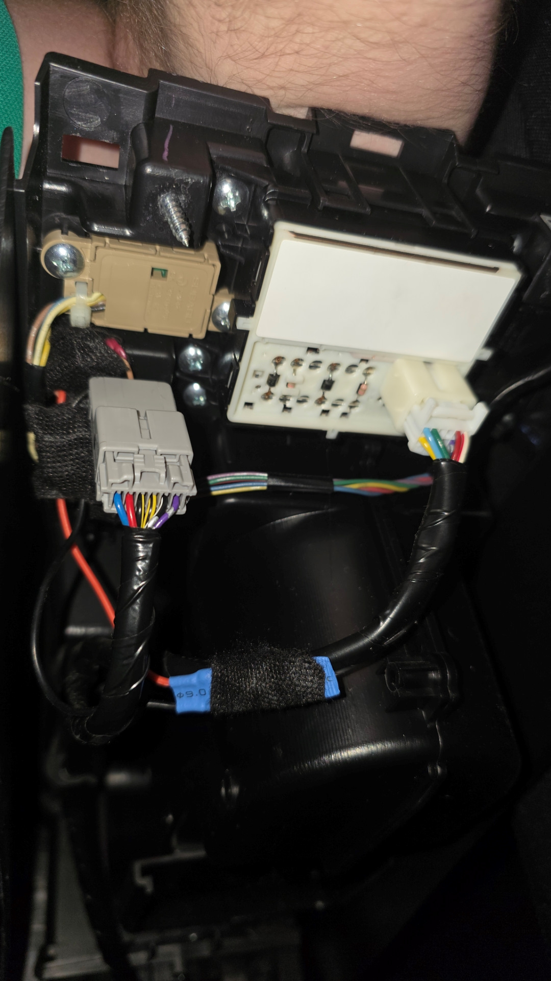

Красный цепляем на коричневый проводок, черный на чёрный в разрез кнопки и разъёма под центральной консолью.
Далее заматываем антискрипом, лишние сверчки нам не нужны, их итак тут достаточно.
Собираем все в обратной последовательности.

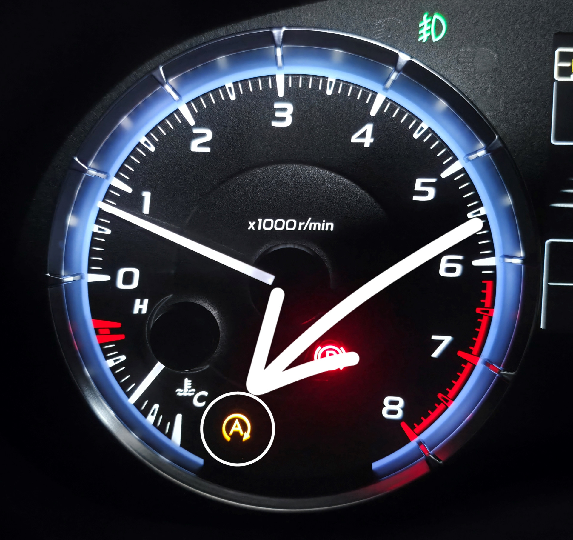

Теперь после запуска двигателя, через 10 секунд срабатывает "ленивчик" и на приборке появляется оранжевая буква "А".

Только из-за оранжевой индикации не ставлю его.
Лампочку потушить
segabbb
А в каком случае ее нет?)
Когда система работет в штатном режиме оранжевой нет( есть зеленая )
