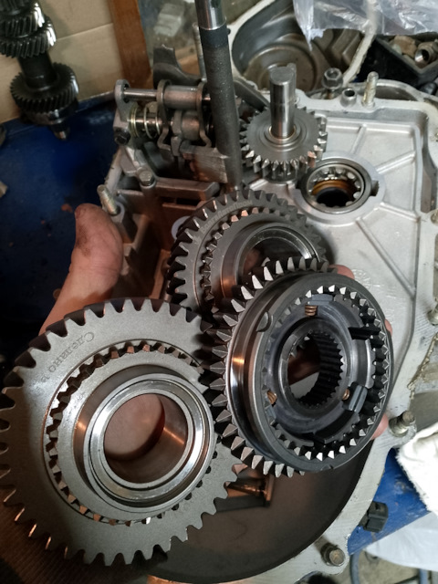

Добрый день всем!Хочу поменять синхронизатор 1 скорости(выбивает 1 скорость приходится держать рукой)слышал что на машинах 2008 года стоят коробки где синхронизатор меняется в сборе с шестеренками 1й и 2й скоростями, так ли это?И какой выжимной посоветуете чтоб не шумел?

Ну вскрытие покажет(((
У меня было так же, со 2 передачей… Сначала хрустела, потом вылетать начала, пробег 15 тысяч был, пришлось лезть, в итоге с завода не подобран синхрон, из за этого размолотило муфту и шестерню второй… Ремонт вышел в 8 т.р., с учётом самостоятельной работы…
Чет дорого, у нас все в сборе муфта, синхроны и шестерни 3200 комплект
