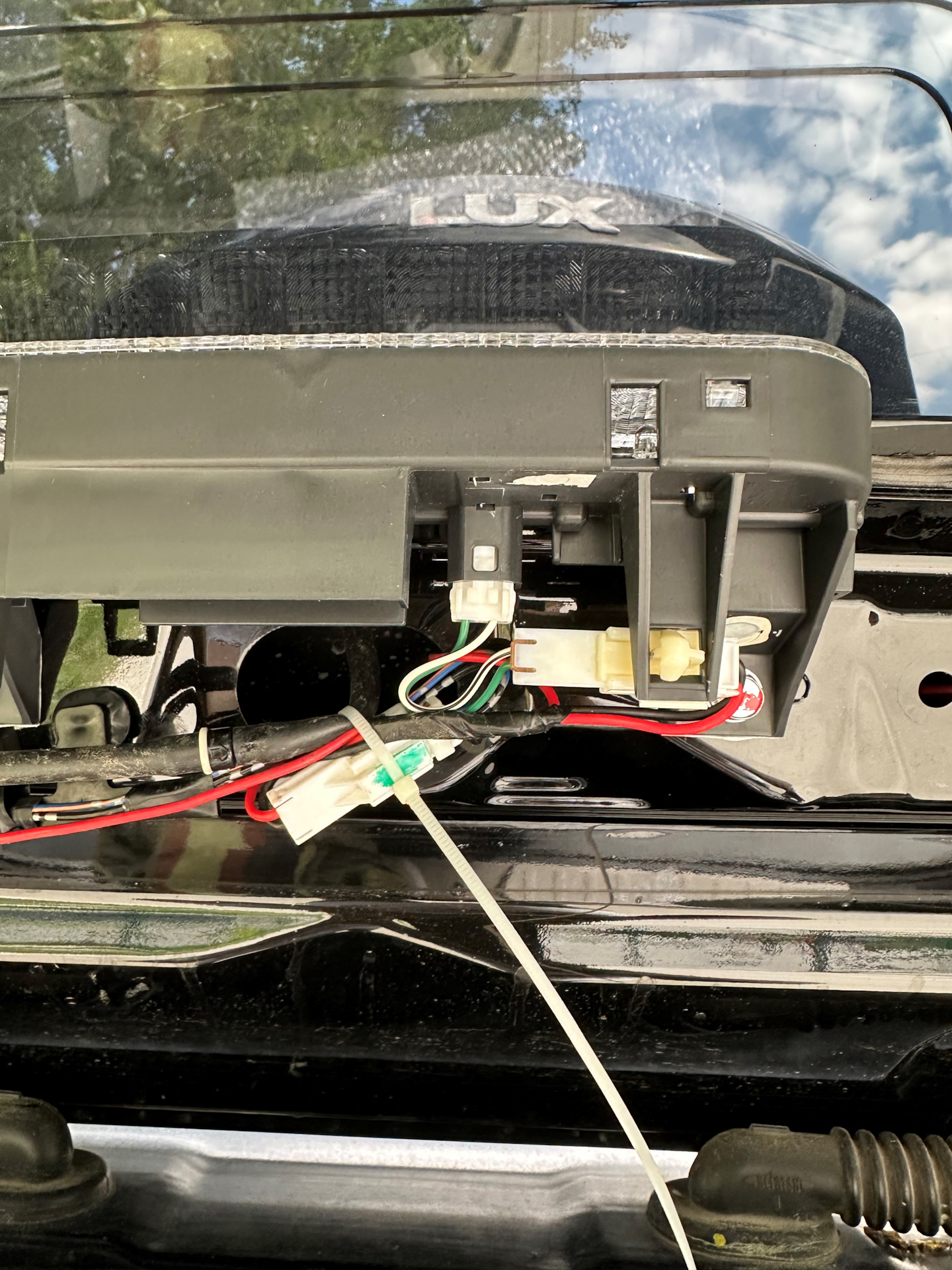

Добрались руки до замены дополнительного стоп-сигнала.

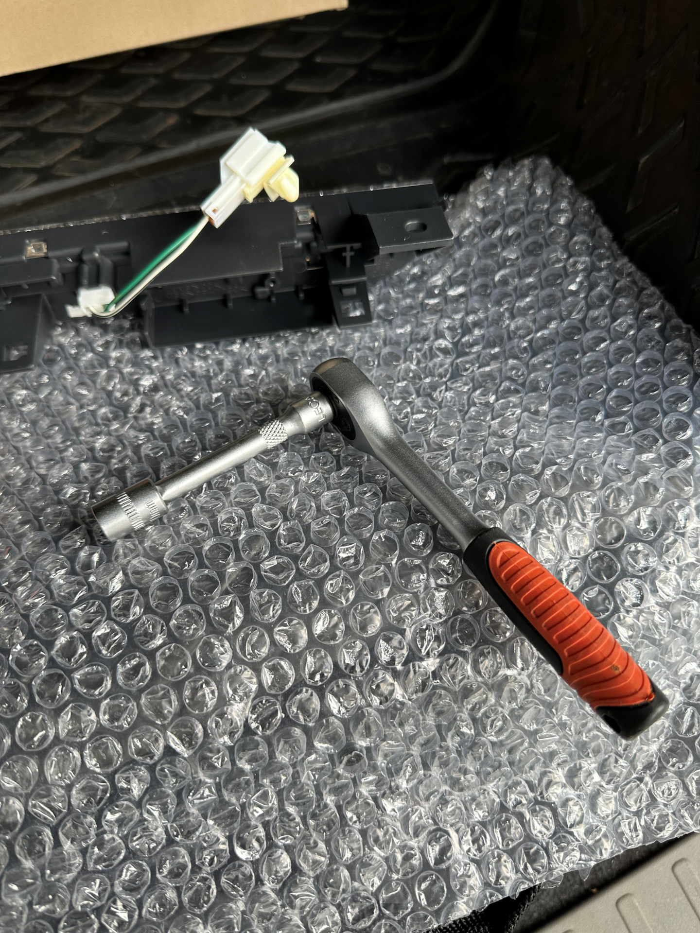

Не смотря на исконно китайское гражданство, по прибытию нас ждет ободряющая картина:

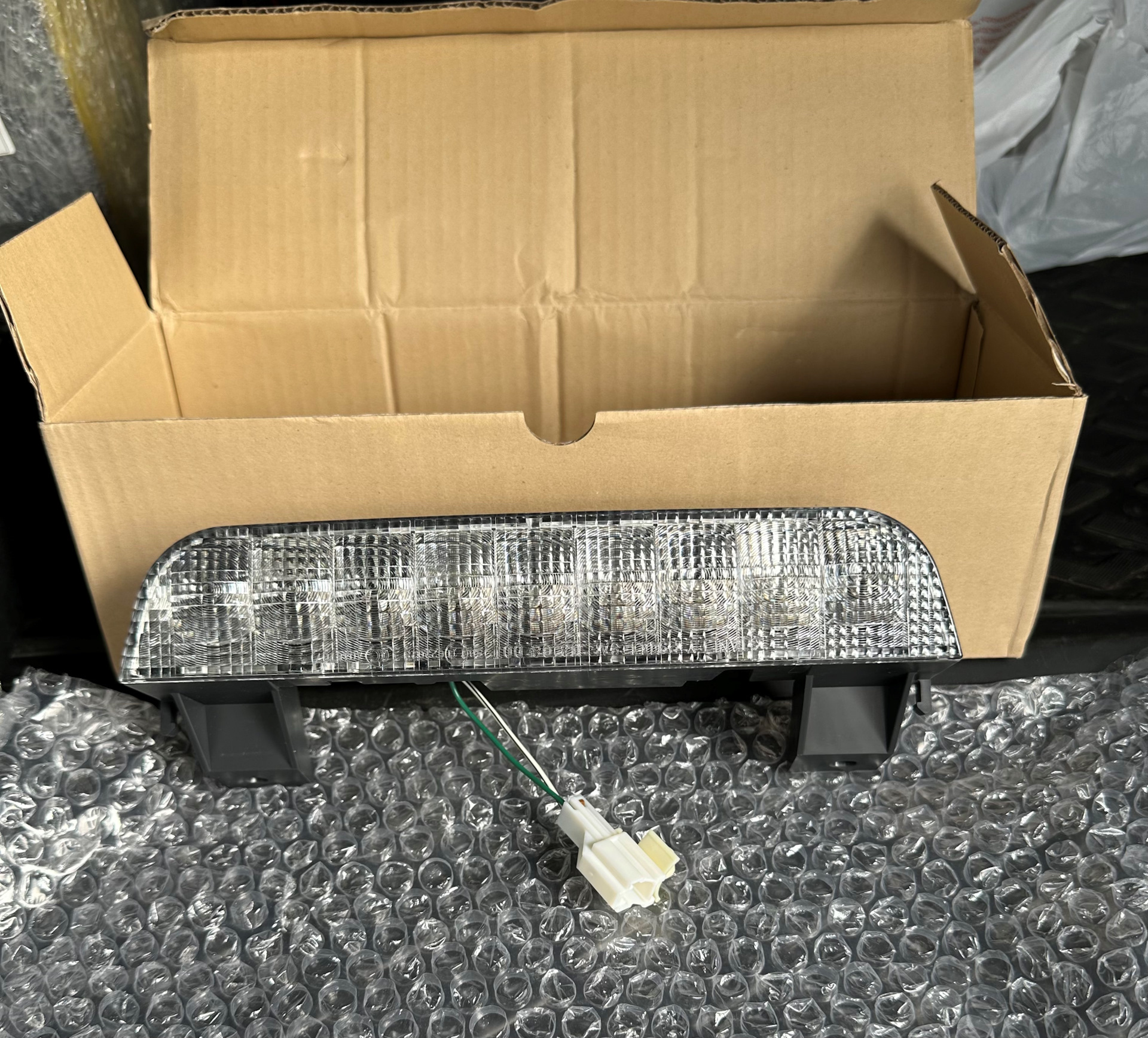

Само изделие изготовлено довольно добротно:

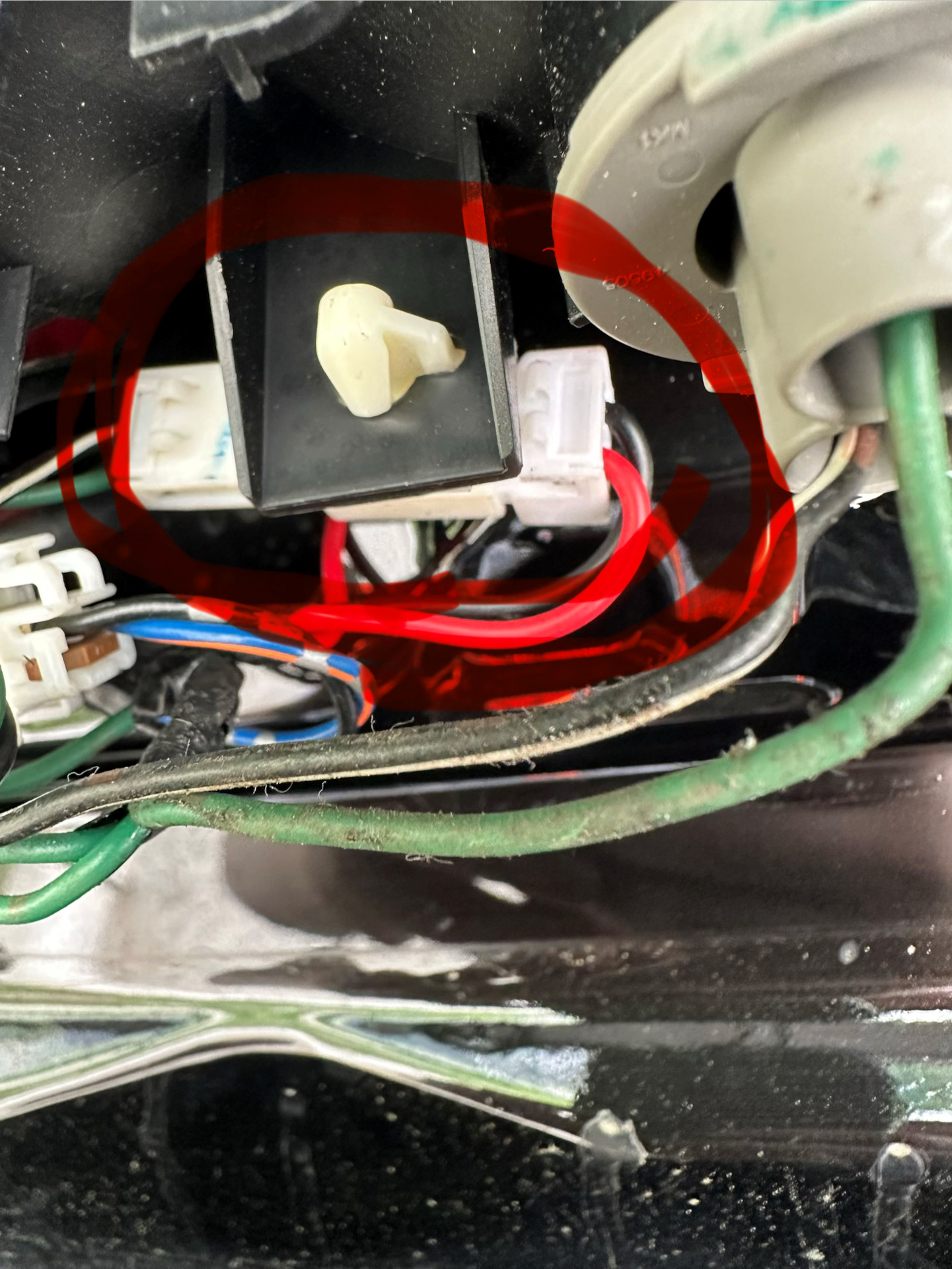

Снимаем часть обшивки, и находим нужный нам разъем:
Все сделано пин-ту-пин, ничего отрезать и перематывать не надо.

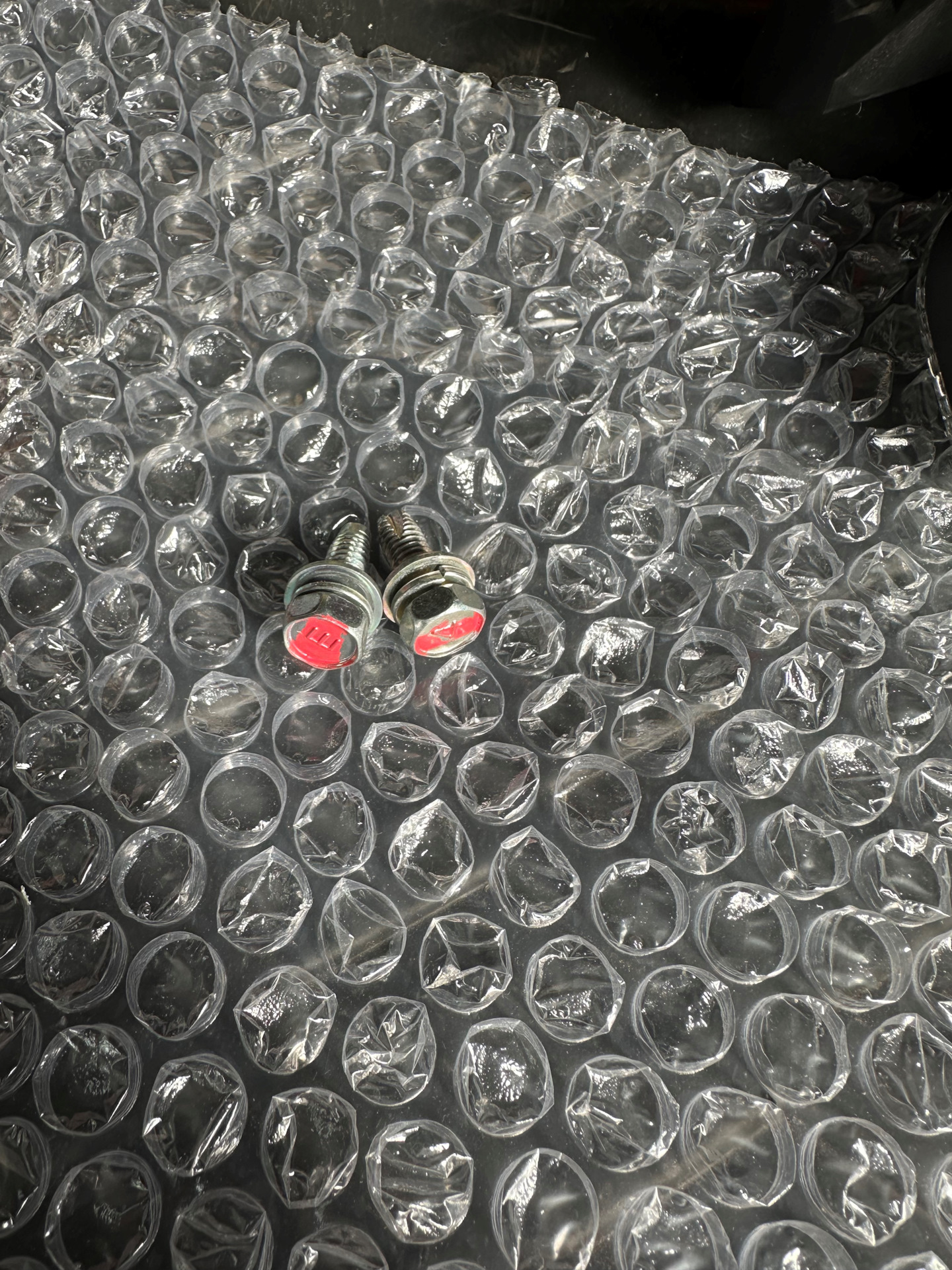

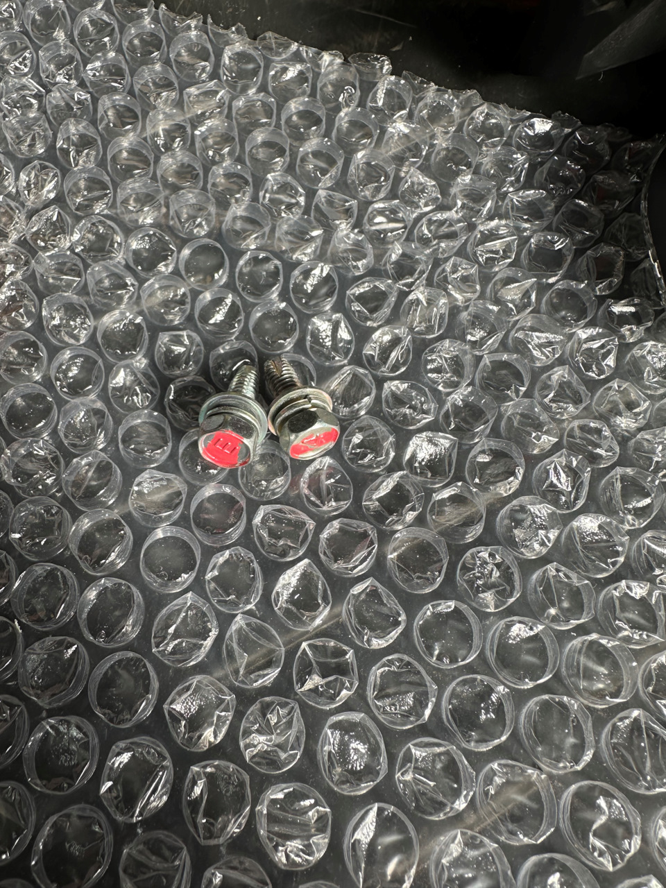

Старый плафон крепится двумя болтами ( головка на 10)
С ними справляемся при помощи высокотехнологичного инструмента:

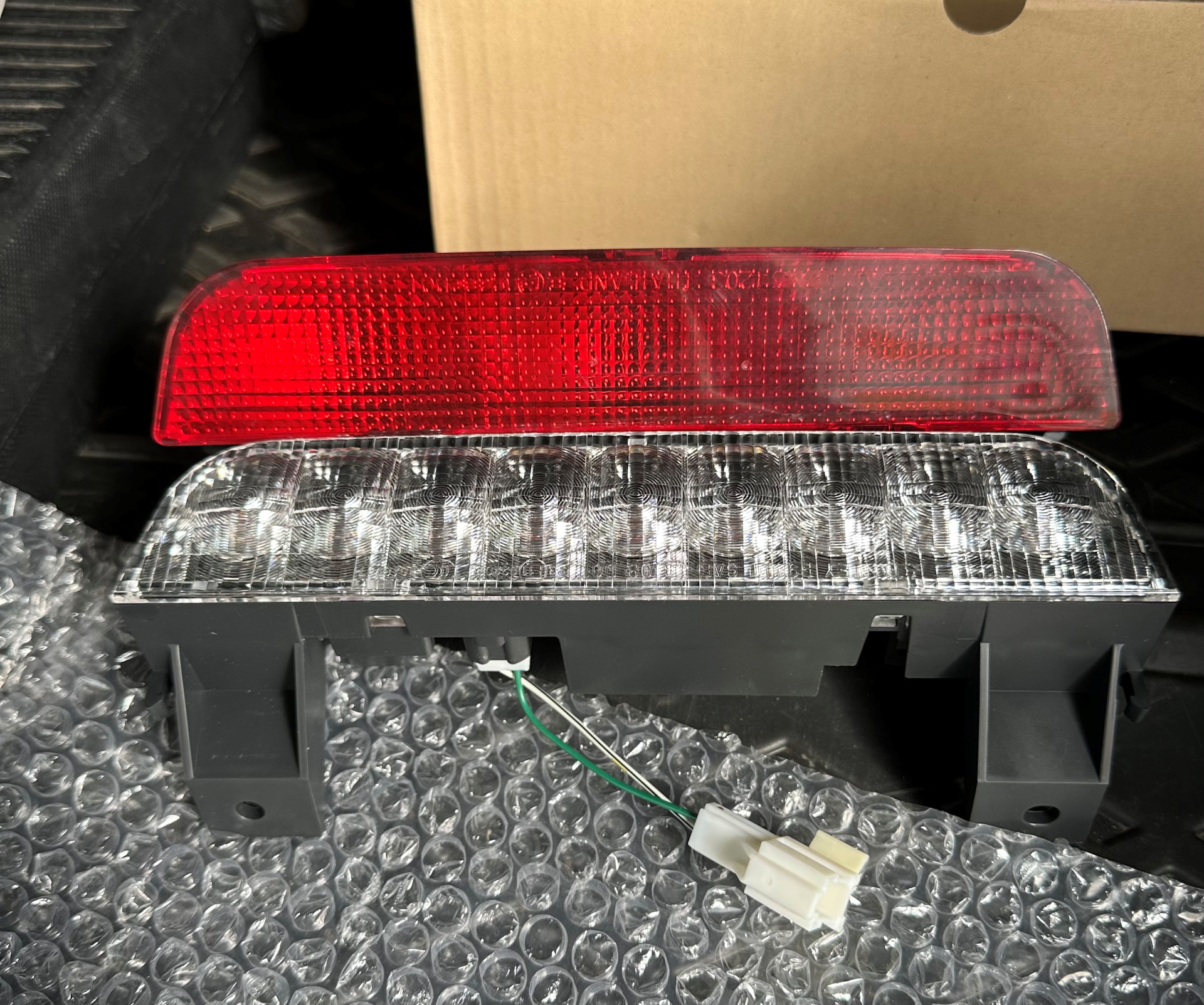

После есть время на сравнение изделий, и мыслей о прекрасном:

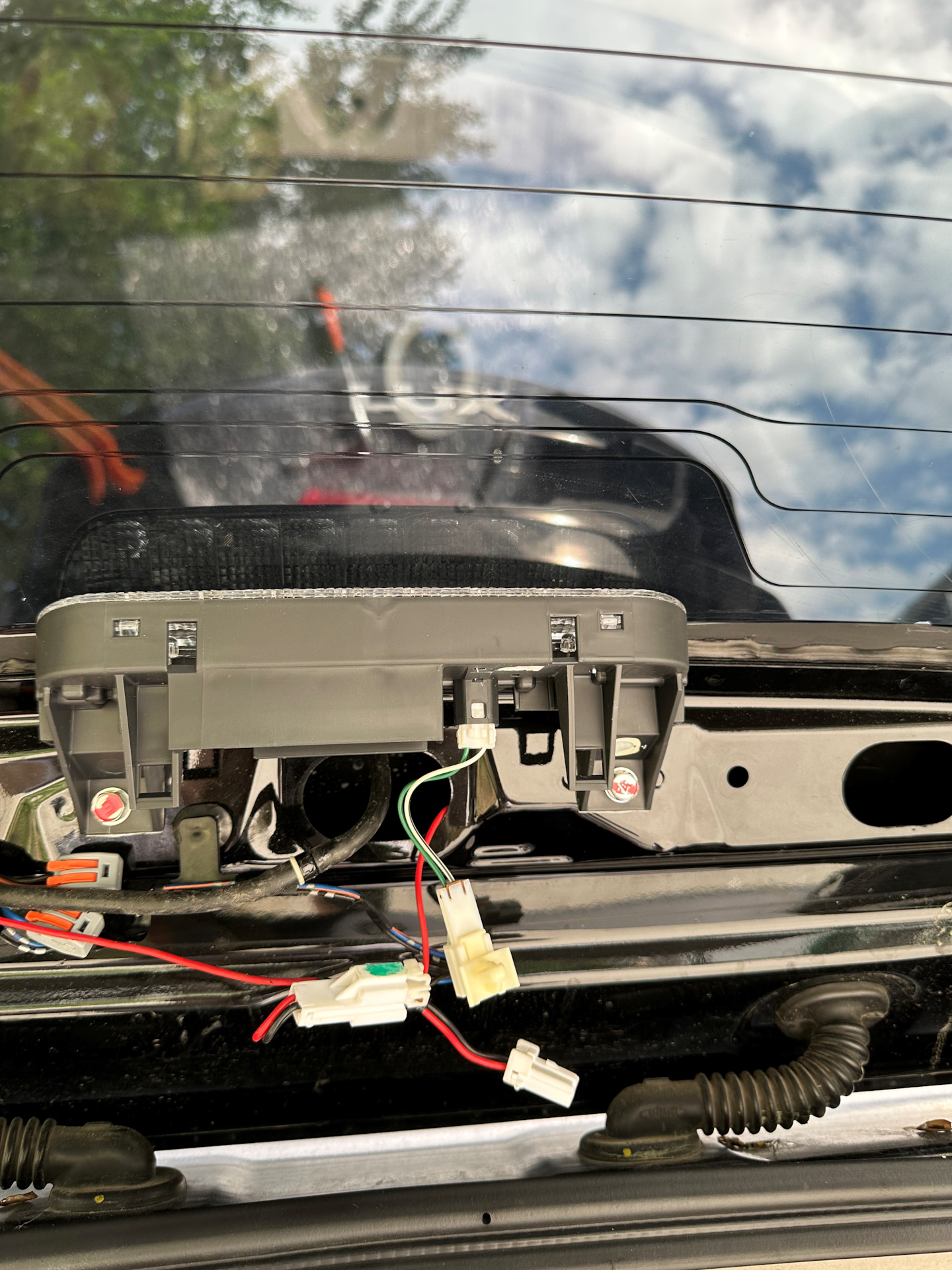

Прикручиваем новый стоп-сигнал, отверстия подходят идеально, для избежания вытирания краски на двери, на лапки наклеил двухсторонний скотч.
Сыграли свою роль и стяжки, куда без них:

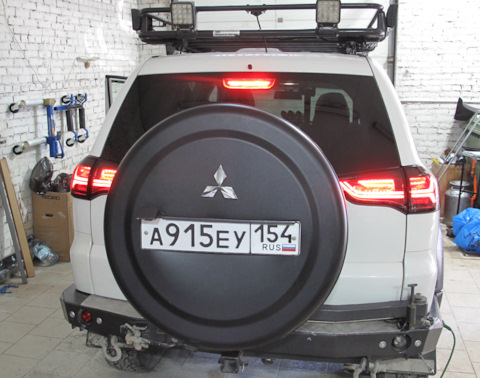

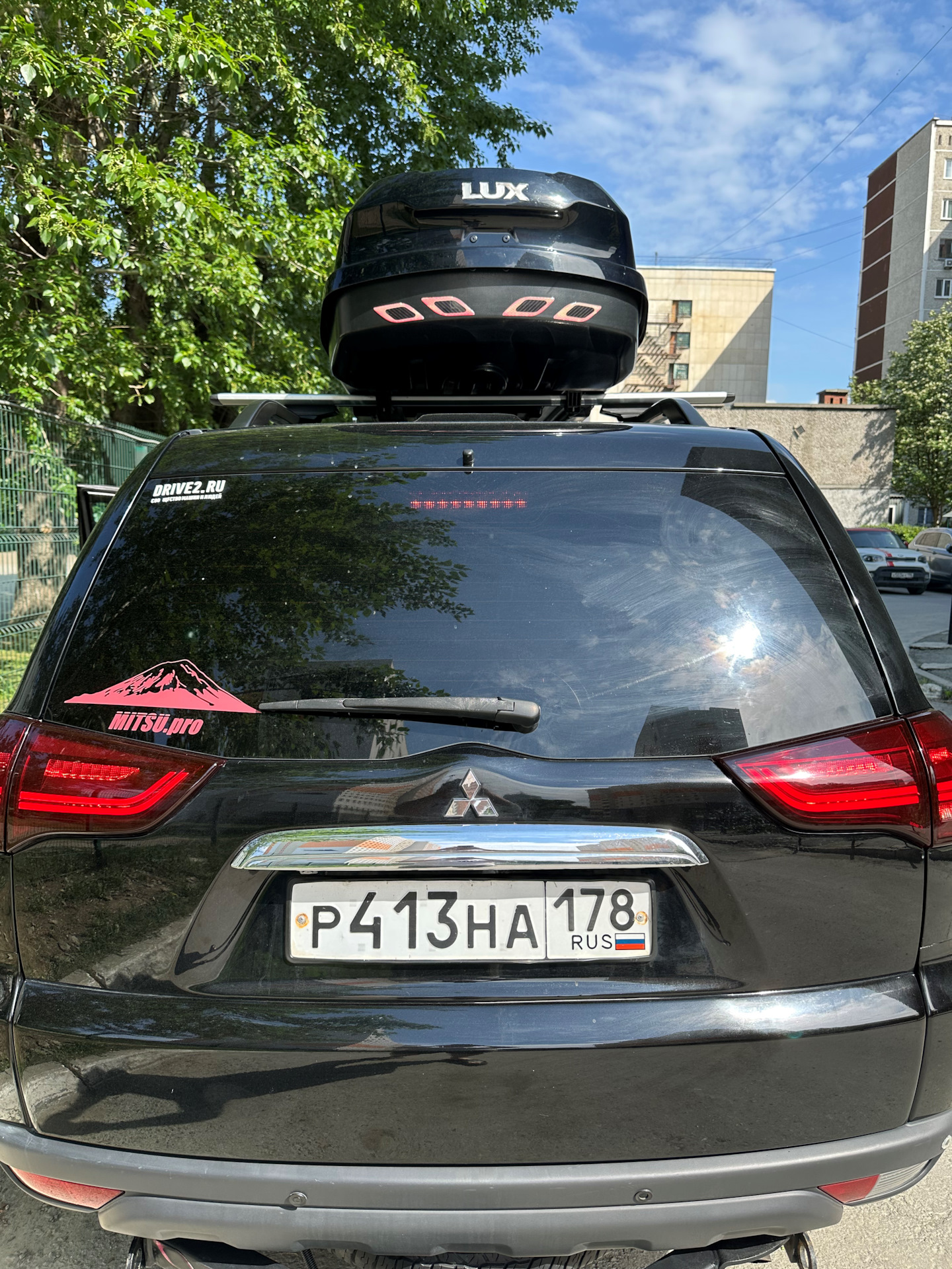

При помощи прохожего проводим проверку:
Какие итоги:
1. Все встало как заводское, доработок не требуется.
2. Светит ярко, видно лучше.
3. Работы на 5 минут, справится даже человек далекий от электрических наук.

Машина не ругается на полное отсутствие ламп накаливания в стоп-сигналах ?
Пока не замечено
У меня фонари стоят задний LED, ну я ещё и в дополнительный стопарь ставил лампы LED. Через несколько часов эксплуатации заработала сигнализация неисправности.
Вещь классная. Проверь в темноте, на светится ли он в полнакала. Я себе такой ставил. При том, что в штатных фонарях стояли диоды, он светился в полнакала. При обычных лампочках в фонарях он не светится. Короче, сопротивление ему нужно.
Сопротивление нужно, если нет ни одной лампы накаливания. У меня одна накаливания, одна светодиодная Philips и такой же светодиодный верхний стоп. Когда накаливания перегорела, светились все светодиодные стопы почти в полный накал.
Это связано с тем, что цепь ламп используется для ЭБУ АКПП для контроля нажатия тормоза.
