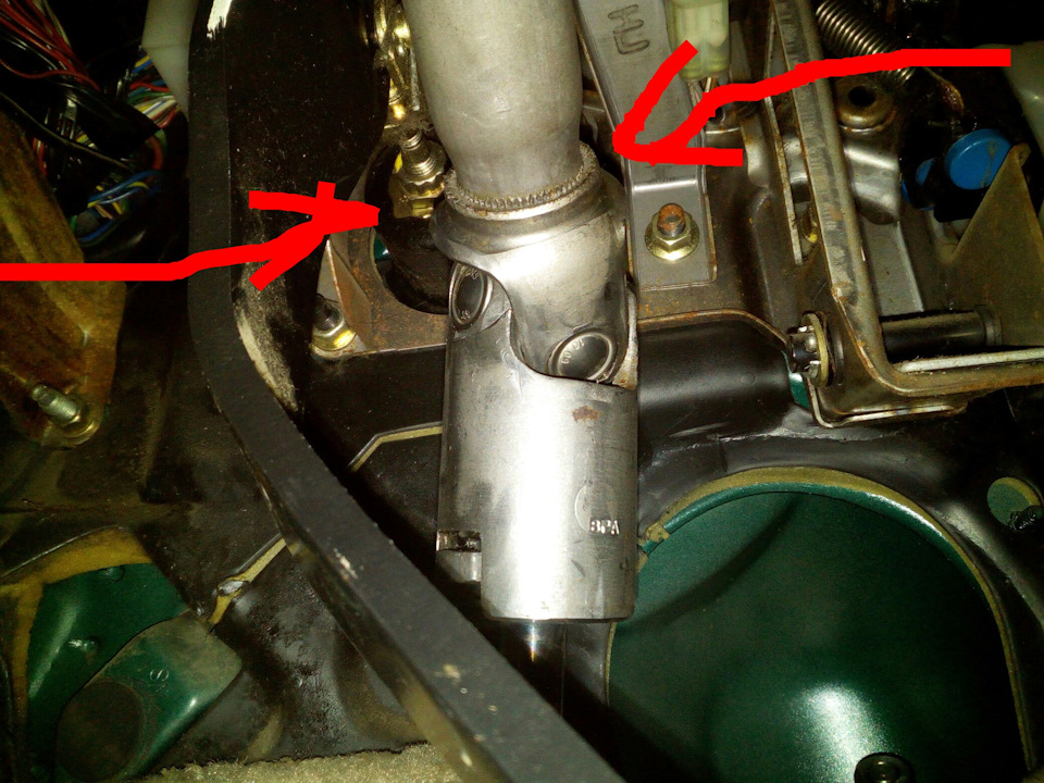

И снова классика Калины. Досаждал стук в рулевом управлении при езде по мелким неровностям. По неопытности спутал бы его со стуком рулевой рейки. С рейкой мы уже хорошо знакомы. Остаётся карданчик рулевого вала. Диагностика проста: одной рукой держим карданчик, другой крутим руль. Люфт ощутим сразу. В моём случае люфт в нижнем карданчике.

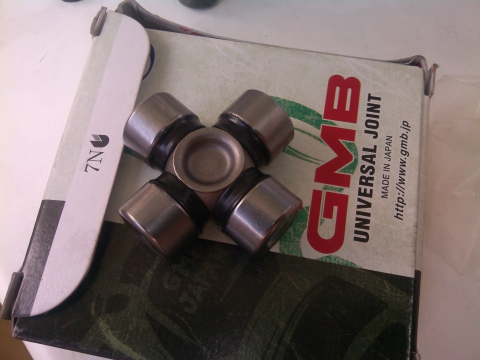

За новый карданчик в магазине запросили аж 1,5 тыщи целковых! Да ещё его хрен найдёшь в магазинах. Начитавшись Драйва тут и тут решил доработать карданчик кардинально с помощью капролактана. Заказал токарю втулки по чертежу выполненному пользователем livFeniX, который просил чертёж не выкладывать. Предполагаю нанотехнологии))). Любопытствующим писать ему в личку.
Снимается карданчик просто: две гайки под ключ на 13 . Нижний болт простой, верхний фигурный. Отвёрткой разжимаем шлицевое соединение, сдвигаем карданчик по шлицам вверх, снимаем его с вала рулевой рейки.

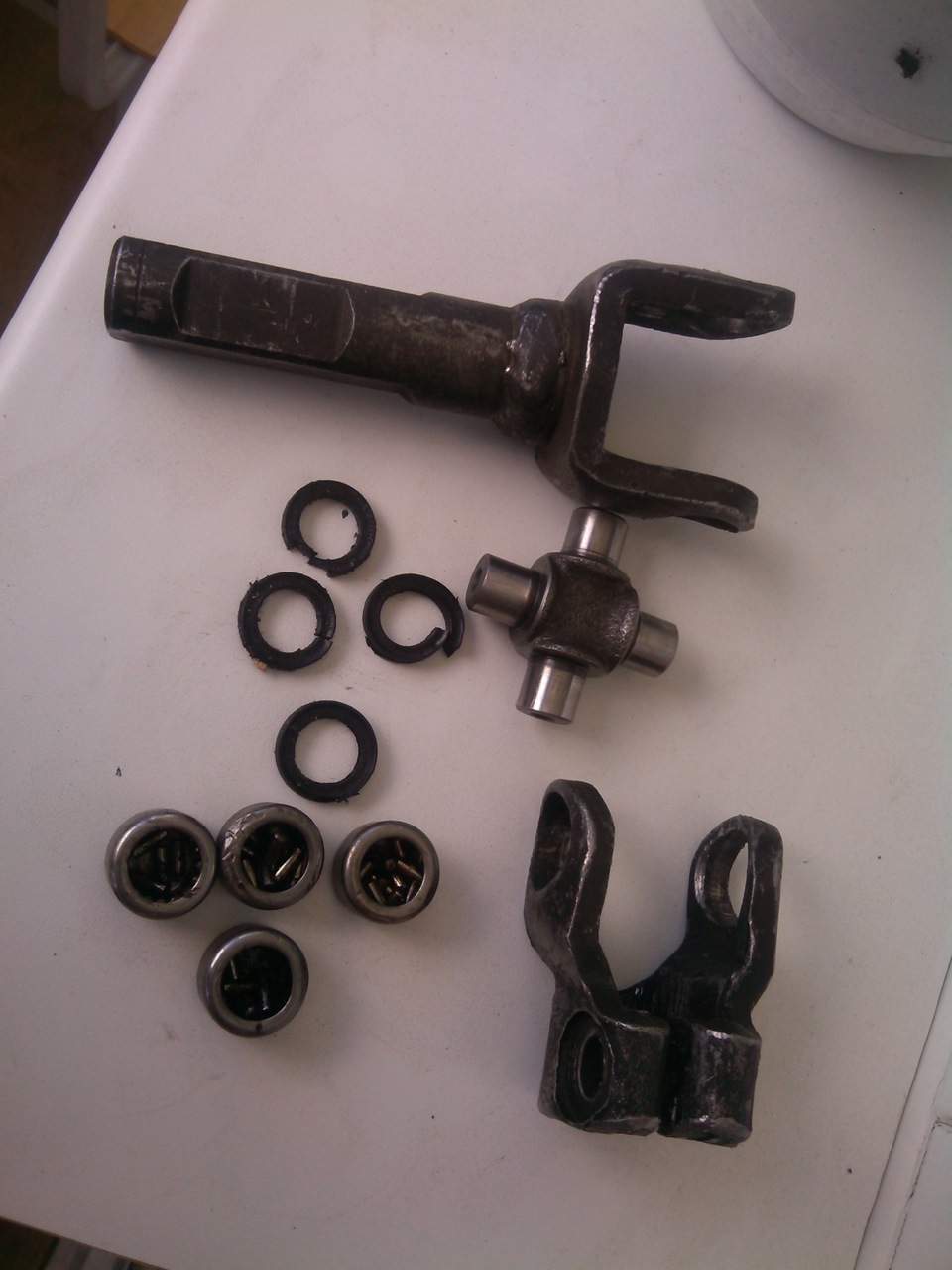

Это самое трудное. Частично были замяты шлицы вокруг отверстия под болт, карданчик с вала рейки пришлось сбивать. Если всё впорядке — он должен сойти сам.
Далее при выпрессовке крестовины были помянуты все родственники конструкторов ВАЗа. Подшипики крестовины никак не хотели выходить из вилки. Оказалось всё просто: чтобы выбить подшипники, надо наносить удары по основанию вилки под подшипником.
Потерял на этом уйму времени. В инете про это ничего нет, есть только про то как собрать крестовину.
А так тюкаешь молоточком по нужному месту и подшипник сам выпрыгивает.

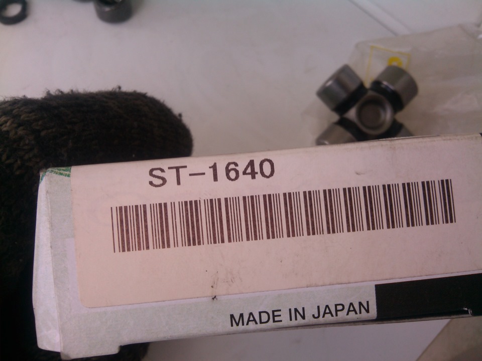

И тут настал самый интересный момент. Дело в том что когда года два назад снимал -ставил рейку обратил внимание на то что карданчик, а точнее его половина со шлицами ходит с заеданием. Не то чтобы закусывает, но рывки явно ощутимы. Та половина что с квадратом ходит свободно. Повертев в магазине в руках новый карданчик брать не стал потому что он заедает аналогично. Тогда думал так задумано. Ну раз новая запчасть себя так же ведёт значит завод так придумал. Так вот, возвращаемся к капролактановым втулкам.
Всё хорошо, всё красиво. На крестовинке втулки ходят свободно, но… после запрессовки в вилки крестовину зажимает — руками не провернёшь. То ли с допусками на чертеже что-то не совсем то, то ли токарь не угадал с допуском. Хотя штангеном мерил, вроде всё как по чертежу.

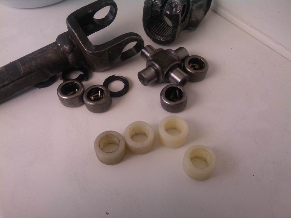

Пришлось прибегнуть к запасному варианту и сделать как здесь.
За 200 р. в Экзисте заранее (токарь долго втулки делал и уже не надеялся на них) была куплена крестовина ST-1640
Так вот, при запрессовке подшипников выяснилась причина заедания шлицевой вилки крестовины. Несоосность отверстий! Причём вилка с квадратом работает идеально и со втулками и с подшипниками! Вот тебе бабушка и Юрьев день! Выходит что с завода ставят брак и в магазины идёт тоже брак! Исправная крестовина должна двигаться свободно во всех направлениях. А здесь выходит что в вилке со шлицами подшипники изначально перекошены! Деваться некуда, пришлось ставить как есть.
Успокаивает то, что с бракованным карданчиком я проездил 50 тыщ км. И то что с отремонтированным карданчиком пропал стук в рулевом. Но на будущее стоит поискать альтернативу СС-20 или ТАЯ. Правда про них опять же отзывы противоречивые. Либо искать нормальный заводской карданчик.

Приветствую.А почему была выбрана крестовина 1640 а не 1639?Ваша вроде как утоплена внутрь?
Без разницы. Ставить крестовину безсмысленно, только втулить капролоном. Вот тогда кардан ходит без стука

Слушай, а почему 1638, а не 1639, вроде размеры такие. Или не принципиально?
Я взял 1640 так крестовина встала не очень хорошо, края не осталось чтобы закернить, поэтому и рекомендовал 1638, 40 и 38 это размер в мм (от края до края креста) . 39 по пол миллиметра с каждой стороны останется, возможно за кернить получится. А так что 40, 39 и 38 подойдут все.

Здорово! Так и не понял куда эти втулки то пихаете)?
Втулки запрессовываются вместо игольчатых подшипников.
А то есть крестовина остаётся той же а чашечка и ролики выкидываются, я правильно понял?
Да. Тут по другому понять надо постараться)))
Спасибо, просто видел в сети ещё делают резинки и вбивают их в крестовины но думаю это не безопасно, а этот варик вроде норм но на дольше ли он хватит чем сами подшипники на крестовине
Резина не избавит от люфта в игольчатых подшипниках — раз.
Капролоновыми втулками ремонтирую рулевое таксистам — два.
Посмотри в моём БЖ и в блоге про ремонты капролоновыми втулками — три.

хм с крестовиной интересно. по подробней что и откуда
Заказывал в Экзисте. Крестовина от Тойоты, Лексуса и ещё какой-то хрени. Просто ввёл ST-1640 и экзист выдал что есть. Я рублей за 200 и купил. Подходит как родная. Были бы прямые вилки кардана тогда б вообще песня. В Трёхкитах за карданчик просят 1500, в Вазовском 1100 р. Если надо могу втулки подогнать, может у тебя с ними получится.
да я новый купил уже… так он новый по крестовинам люфти я штук 5 пересмотрел
Тем более есть повод старый восстановить;)
я старый выкинул
Когда новый состарится не выкидывай;)
ок. куплю тоетовскую крестовину
Не бери. Спустя 1500 км японская крестовина предательски застучала… Буду всётаки втулить

Я ТАК ПОНЯЛ ВТУЛКИ ПОШЛИ ЛЕСОМ
Временно отложены. Были бы вилки крестовины ровные все бы получилось.
