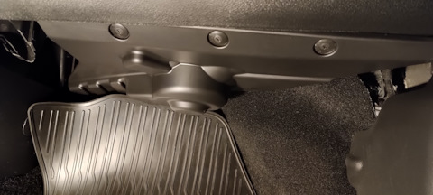

Если у вас рест (проивотуманки на 4 огонька, центральный тоннель новый), то там мокрый робот на 6ст и масло такое же как у меня в посте 7DCT 380
