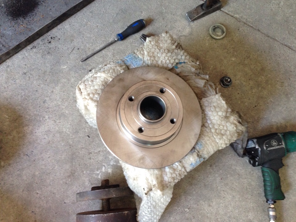

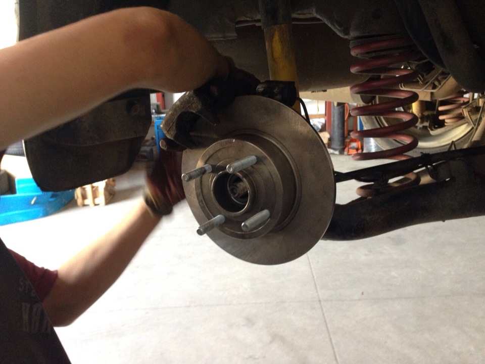

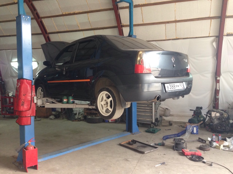

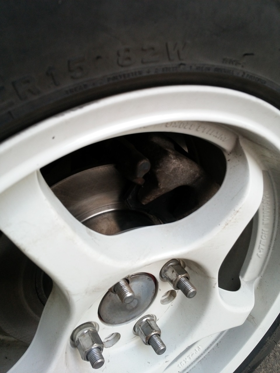

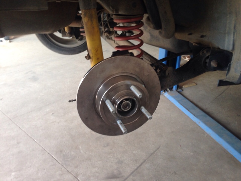

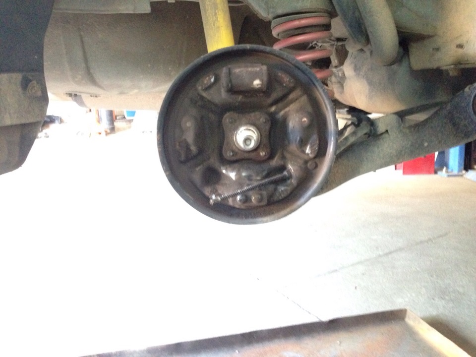

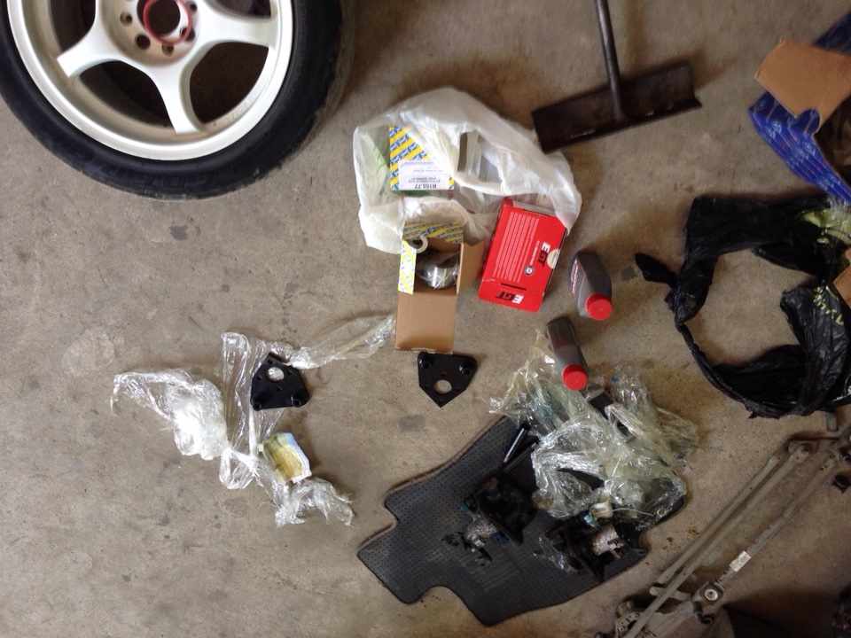

Наконец то добрались руки, а точней выделил время, что бы отогнать авто своим друзьям в recarservice.
Весь набор для установки здт, катал в багажнике уже пол года ) )

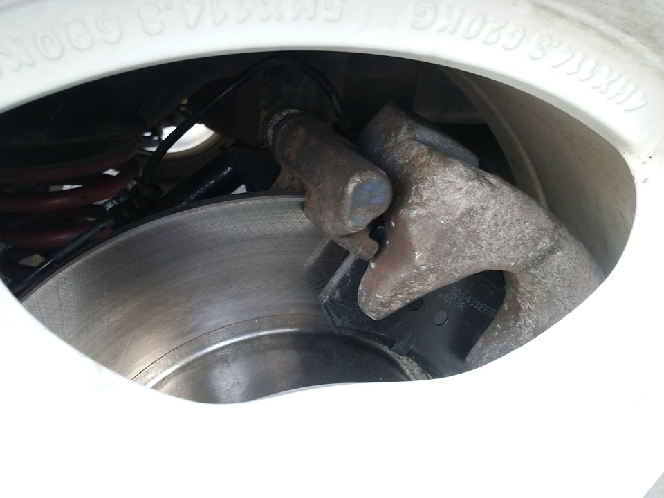

Писать особо нечего, здт, как здт. Весь кит от Меган 2 седан. Переходные пластины самодельные покупались тут на драйве, но почему то не все так гладко как у него, и их пришлось дорабатывать напильником.
Тормозуха Motul RBF 600.

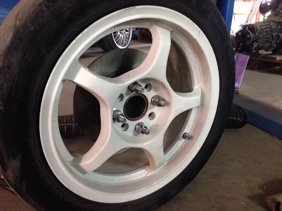

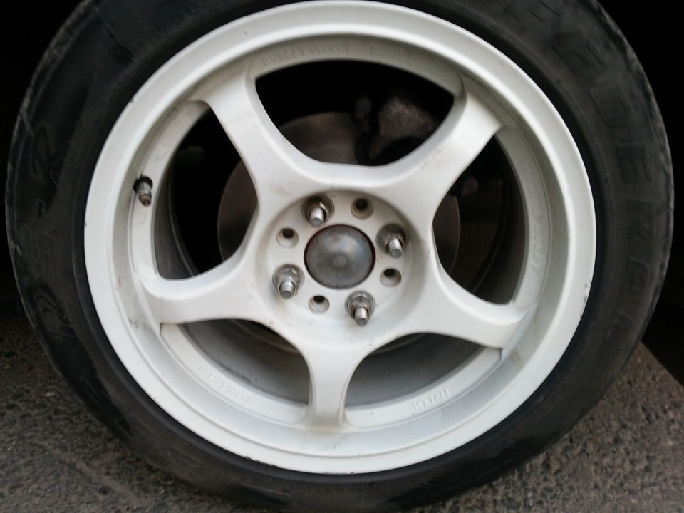

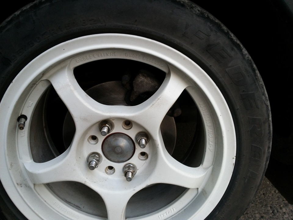

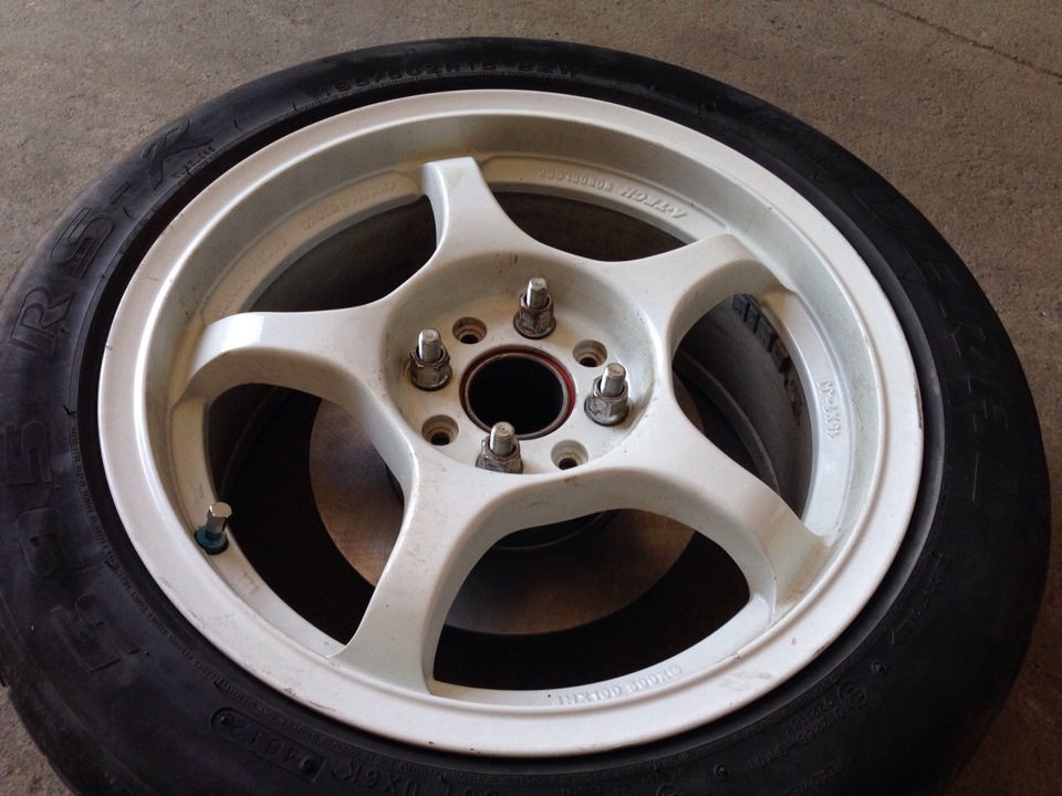

Так как у меня на барабанах стояли шпильки, то было принято решения, опять поставить шпильки, на фото видно как все это выглядит.
Ручник механический так и остался, и работает просто шикарно, можно ехать на дрифт ) ) ) )
Авто забрал вчера вечером, тормоза еще на "обкатке", но разницу уже ощутил, гораздо веселей тормозит это факт.
Если есть у кого вопросы, то спрашивайте.
Для тех кто захочет такой же набор, выложу номера деталек:
1. Подшипник ступицы задний нужно 2 шт 7701208058 (это ориг.номера, соответственно берем предлагаемые аналоги, я взял SNR, там сразу в комплекте все идет)
2. 7701 207 694 Суппорт тормозной, задний правый
3. 7701 207 693 Суппорт тормозной, левый
4. 7701 055 011 Скоба суппорта
5. 7701 055 012 Скоба суппорта.
6. 7701 207 823 Диски тормозные задние (тоже два)- и тут Вам нужно заказать диски без подшипника и без кольца АБС. Будьте внимательны. Диаметр дисков 240 мм.
7. Переходные пластины для крепления суппортов покупал тут на драйве.
8. А да колодки еще от мегана. Задние. Код не знаю )

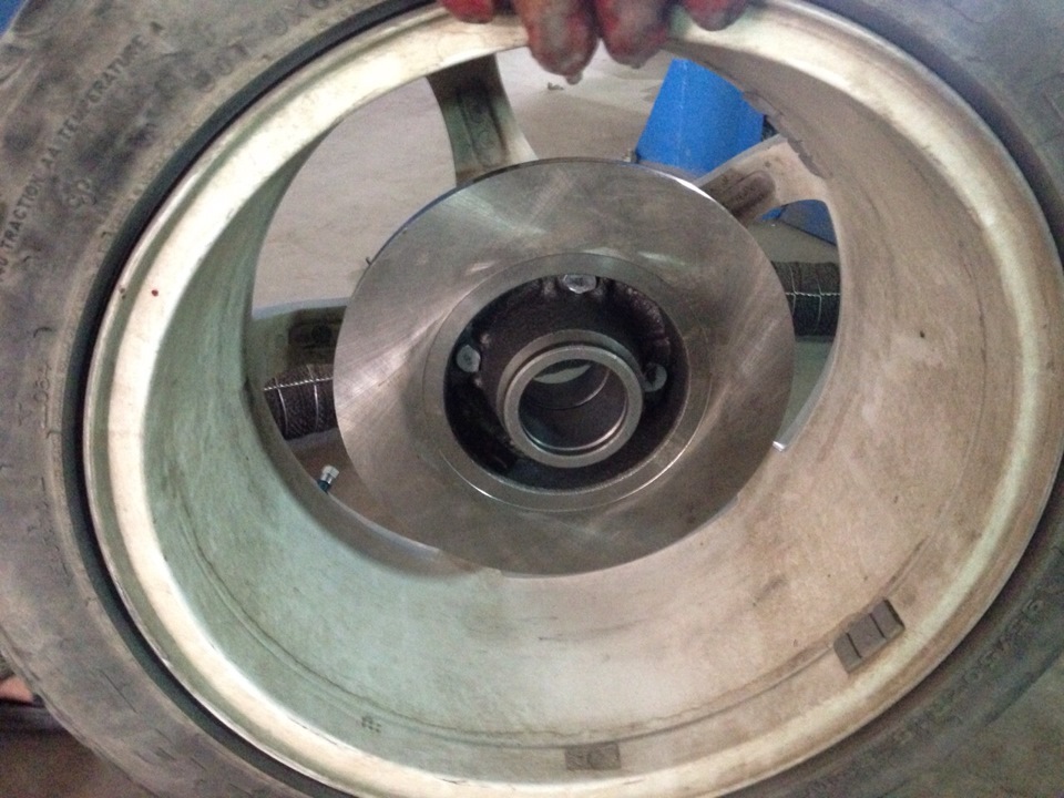

вылет не поменялся ? расстояние от плоскости балки до привалочной плоскости колеса ?
оськи? ? ?
имеешь ввиду цапфа? она не нужна, подходит наша родная.
Вылет поменялся, с каждой стороны где то по 1,5 — 2 см. Это на глаз. Но мне это самый раз. До этого у меня стояли проставки для увеличения вылета, теперь они не нужны )
