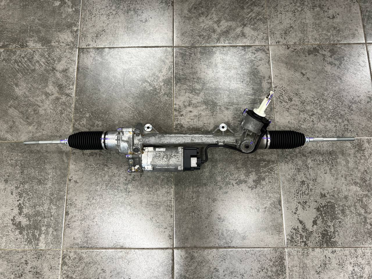

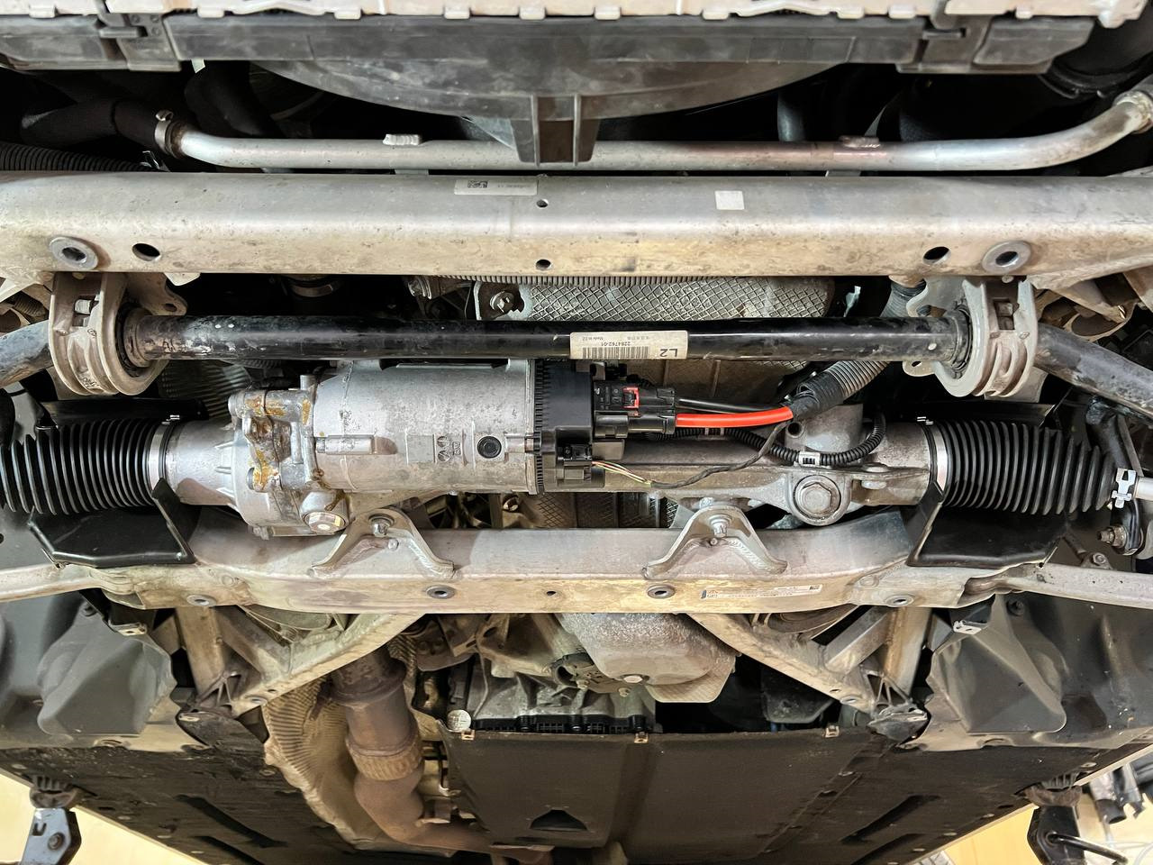

Машину смотрели, трясли, крутили, шатали. В подвеске ничего криминального не нашли. Зато нашли другое — рулевая рейка уже просилась в ремонт. Были люфты, и в целом вопрос с ней откладывать дальше уже не хотелось.
При этом я не был уверен, что именно рейка даёт тот самый стук. Даже скорее наоборот — по ощущениям, не очень верилось, что ремонт рейки полностью решит эту конкретную проблему.
Но рейку всё равно надо было делать. Не потому что “а вдруг поможет”, а потому что она реально уже требовала внимания.

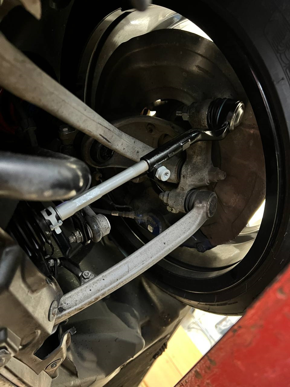

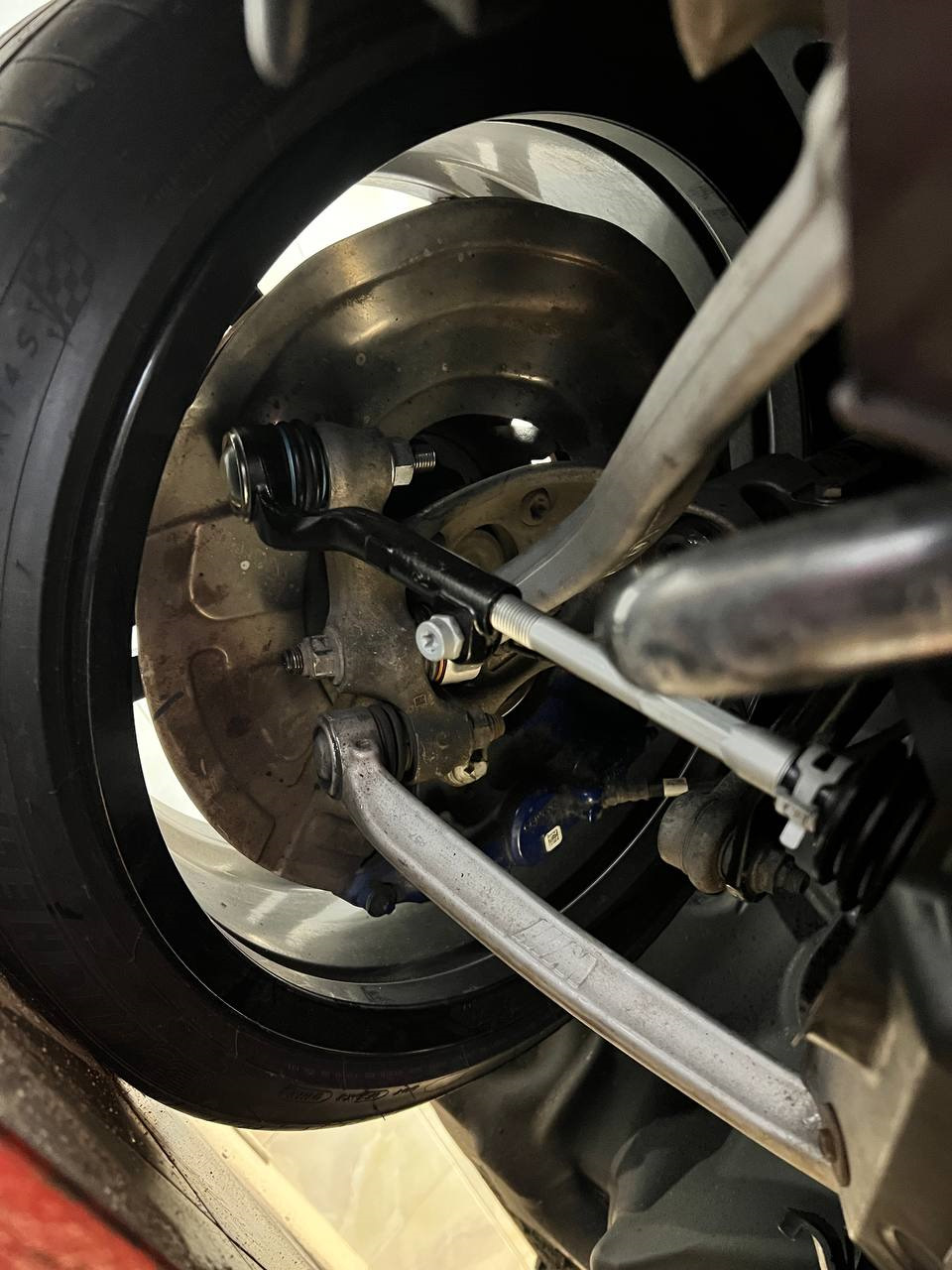

Из интересных нюансов — Михаил отдельно попросил рулевые тяги Lemförder.
По его информации, на конвейер шло два поставщика, и Lemförder из них предпочтительнее. Ну окей, надо Lemförder — значит берём Lemförder.
Но дальше началось классическое “в 2026 году всё немного сложнее”.
Пришедший Lemförder оказался не совсем Lemförder. В упаковке Lemförder приехали детали словацкого производства. И, как я понял, это не подделка и не какая-то мутная история конкретного магазина.
Просто сейчас ситуация такая, что в коробке Lemförder может приехать много чего. Это часть текущей стратегии компании, от которой они особо не открещиваются.
Михаил сказал, что к тягам есть вопросики, но после замены некоторых расходников решили их всё-таки ставить.

По итогу по рулевому и передней части сделали нормально и комплексно:
всё разобрали и почистили;
заменили ремкомплекты;
заменили втулки;
заменили пыльники;
заменили рулевые тяги;
заменили один рычаг;
решили вопрос с рейкой;
переделали крестовину рулевого кардана, потому что там тоже был люфт.
Отдельно хочу отметить сам подход Михаила.
Я, честно говоря, давно не видел настолько детального объяснения всех манипуляций. Не в формате “ну мы там посмотрели, что-то сделали, всё нормально”, а именно с понятной логикой: что было, почему это плохо, что меняется, зачем меняется и какой результат ожидается.
Плюс очень чёткое информирование по ходу работ. Для меня это прям отдельный плюс. Когда ты понимаешь, что происходит с машиной, почему тебе предлагают те или иные решения и где есть нюансы — это совсем другой уровень доверия.
После ремонта рейки машина, конечно, стала другой.
Пропало ощущение расхлябанности. Перестала рыскать. Руль стал собраннее. Перед стал ощущаться цельнее.
Короче, с точки зрения рулёжки — стало сильно лучше.
Но.

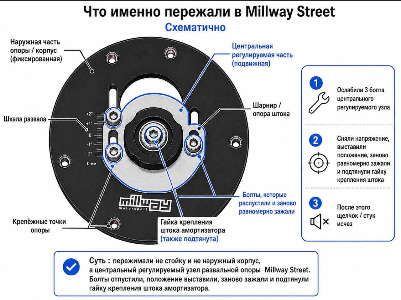

Б**…кий стук никуда не ушёл.
Комментарии 2
Амортизаторы стоковые? Гайку ту же использовали или новую?
Амортизаторы m-performance от бмв. Все расходники новые по ТИС
